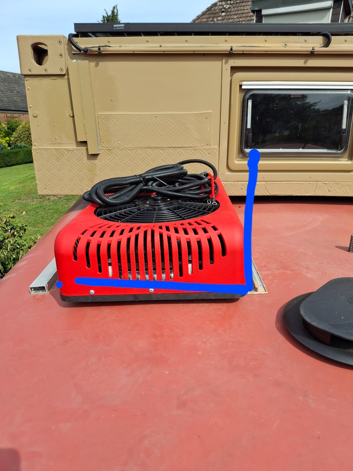

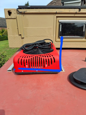

Re: Splitklima 12V und 24V
Nabend.
Ich habe mir die 24 V Version in liegend bestellt.
Die soll bei meinem Kurzhauber auf die DOKA.
Das Dach ist leicht gewölbt.
Sollte/Muss die Außeneinheit wohl in Waage befestigt werden (z.B. wegen Füllstand Kompressor)?
Und hat einer von Euch beim Kompressor tatsächlich Öl nachgefüllt?
Gruß Willi
Gruß Willi
So leicht schräg ist die bei mir auch.
In Klima 1 kein Öl aufgefüllt weil laut Lieferant schon welches drin war.
Bei Klima 2 sollte angeblich 200 ml rein was ich für extreeeeeeem ungewöhnlich gehalten hab. Im Kompressor war auf jedenfall schon Öl und haben dann 20-30 ml dazugekippt. Bisher läuft es
