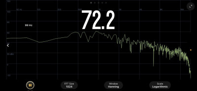

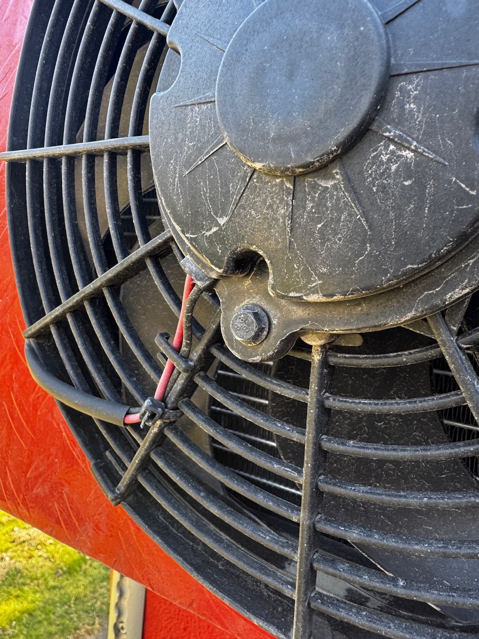

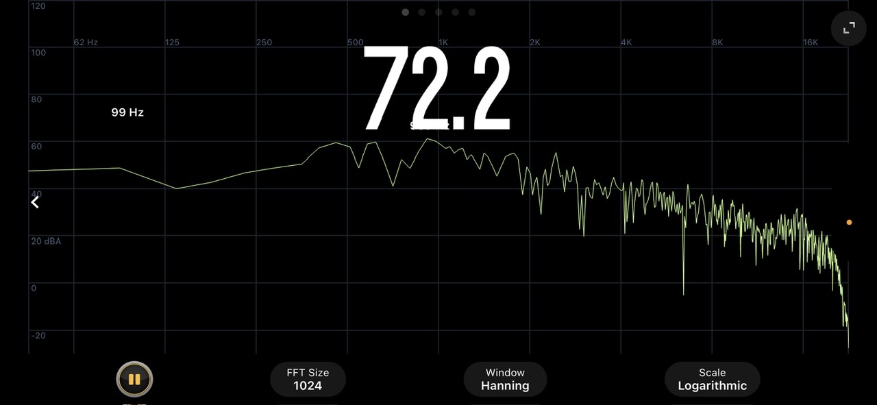

Klima ging heute in den Test betrieb. Das Fazit daraus:
- Inneneinheit selbst unter Voller Leistung sehr leise
Kompressor sehr Vibrationsarm und Leise
Lüfter -> Hölle als startet ein Flugzeug. Von 40 DB weit weg.

Zur Kühlleistung im Fahrzeug kann ich noch keine Auskunft geben. Laut Datenblatt ca 2200-2600w laut Händler so 2400w.
Derzeit hab ich ein 4,2x2x2,1m Koffer 30mm PU GFK Wände Boden 18mm Siebdruck. Die Verbaute Truma bringt 1800w als Staukastenvariante.
Kühlung ist ok aber nicht berauschend. Die höhere Leistung und Trennung sollten das deutlich verbessern.
Ich werde Updaten sobald ich mehr Erfahrung habe.
Derzeit muss ich noch den Turbienenlüfter leise bekommen. Der Wird die Nachbarn sonst sicherlich stören.

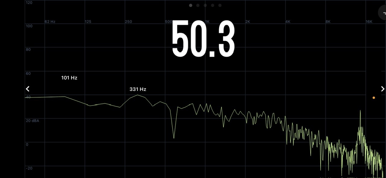

Aber trotzdem fahren sie von A nach B und sind Erschütterung und Vibration ausgesetzt.
Mein Lüfter kann nur Stufe "Vollgas" das interne gerät und Kompressor sind top.
Ich montiere sie Unterflur in den Rahmen dh die Geräusche gehen dann schön nach oben. Das wird dann doch ärgerlich laut auch in der Umgebung.
Das die Chinesen die 45Db nicht einhalten war mir klar ich hab auf unter 55 gehofft. Das wäre völlig ok

Egal welche stufe ich Innen eingestellt habe rennt das teil volle möhre los.
Ich hab aber auch nur ein Lüfter mit Plus und Minus. Drehzahlgesteuerte haben idr 3 Pins.

Hab auch nur 2 - könnte ja PWM geregelt sein. Seltsam. Und immer volle Pulle macht ja auch wirklich wenig Sinn - und man sich keine Freunde

Hab es gerade mal „gemessen“. Abstand ca 1-1,2 m, Winkel so um 15 Grad. Einmal Vollgas einmal Eco kleinste Stufe.
Und 45 dB Umgebungsgeräusch.
