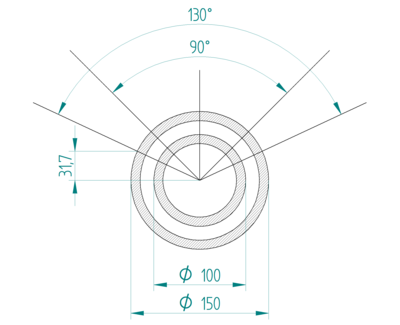

R65 ist aber wohl die Lagerschale innen, wenn die 5mm Dick ist hätte ich nen 70er Radius. Ich warte nun aber einfach mal ab bis die Teile da sind... :angel:

Für Rohrdurchmesser 100 mm.
Außendurchmesser (ohne Sicke) 150 mm.

#14 Beitrag von the_muck » 2019-08-28 16:29:57
Perfekt Danke...
Geht ein 130° Winkel wie im Anhang :unwuerdig:

#15 Beitrag von Pirx » 2019-08-28 17:39:56
the_muck hat geschrieben: ↑
2019-08-28 16:29:57
Ein Blick in die schon öfter erwähnten Aufbaurichtlinien zeigt den von Daimler vorgeschlagenen Winkel:
Sieht mir nach 90° aus ...

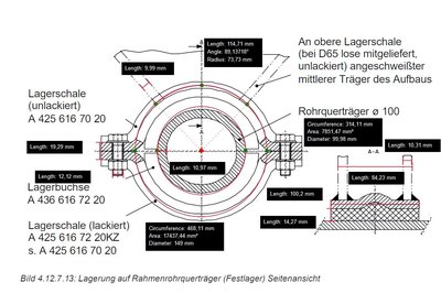

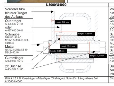

#16 Beitrag von the_muck » 2019-08-28 22:51:23
Super!!! besten Danke... hätte man auch Drauf kommen können da mal zu schauen :blush:
Leider bietet MB ja keine weiteren Zahlen und die Zeichnung ist verzerrt in der ABR :D
Quelle:
http://uni-mog.eu/wp-content/uploads/20 ... n_2003.pdf
Ich hoffe man kann es auf der Zeichnung erkennen ;), ein Hoch auf digitale Messwerkzeuge. Die für mich mal recht Interessanten Zahlen, vielleicht brauch den Wumps noch mal jemand.
Grüße Malte
