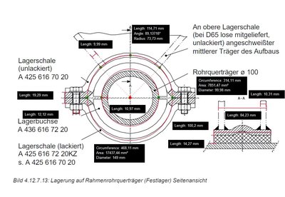

R65 ist aber wohl die Lagerschale innen, wenn die 5mm Dick ist hätte ich nen 70er Radius. Ich warte nun aber einfach mal ab bis die Teile da sind...
- Beiträge: 17777
#13
Beitrag
von Pirx » 2019-08-28 15:49:29
the_muck hat geschrieben: ↑2019-04-04 21:38:21
viewtopic.php?p=642391#p642391
Lagerschale (nicht Lackiert zum anschweißen) A425 616 70 20
Gummi Buchsen A435 616 72 20
Lagerschale (Lackiert) A425 616 70 20
Danke
Für Rohrdurchmesser 100 mm.
Außendurchmesser (ohne Sicke) 150 mm.

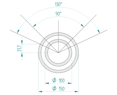

Geht ein 130° Winkel wie im Anhang
Grüße Malte

von Pirx » 2019-08-28 17:39:56
the_muck hat geschrieben: ↑2019-08-28 16:29:57
Ein Blick in die schon öfter erwähnten Aufbaurichtlinien zeigt den von Daimler vorgeschlagenen Winkel:
Sieht mir nach 90° aus ...

von the_muck » 2019-08-28 22:51:23
Super!!! besten Danke... hätte man auch Drauf kommen können da mal zu schauen

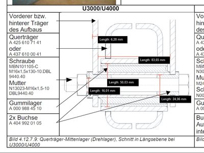

Leider bietet MB ja keine weiteren Zahlen und die Zeichnung ist verzerrt in der ABR
Quelle:
http://uni-mog.eu/wp-content/uploads/20 ... n_2003.pdf
Ich hoffe man kann es auf der Zeichnung erkennen
, ein Hoch auf digitale Messwerkzeuge. Die für mich mal recht Interessanten Zahlen, vielleicht brauch den Wumps noch mal jemand.
