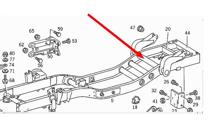

Kann mir einer von euch Unimoglern mal kurz etwas ausmessen ... und zwar brauch ich den Aussendurchmesser des Rohrs (siehe Zeichnung) wo die mittlere Halterung der 4 Punktlagerung sitzt, das sollte bei sehr vielen Unimogs gleich sein laut EPC und meinen Zeichnungen.
Die Zeichnung ist von einem U-1300:
Gruss Benny

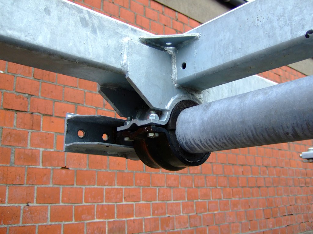

Genau um die Halbschalen geht es mir, die möchte ich bei den zukünftigen Lagerungen benutzen sie selber zu bauen ist nicht einfach da die originalen vom Unimog eine Nut in der Mitte haben um das Gummilager zu halten, damit es nicht seitlich verrutschen kann.
Mercedes will 22,14€ für die Gummilager und 44,26€ für die Halbschale (Stück) ist nicht wenig ... aber es ist es wert.

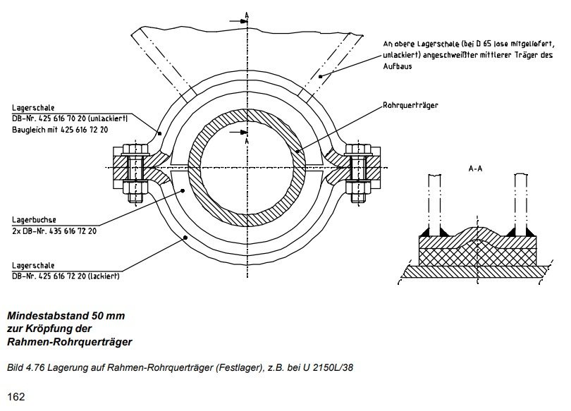

Wenn man schon Unimog-Teile verwenden will, vielleicht einfach mal die Aufbaurichtlinien des Unimog lesen?
Da steht das nämlich drin:
Das gibt's natürlich genauso für die Ausführung mit Durchmesser 90 mm.

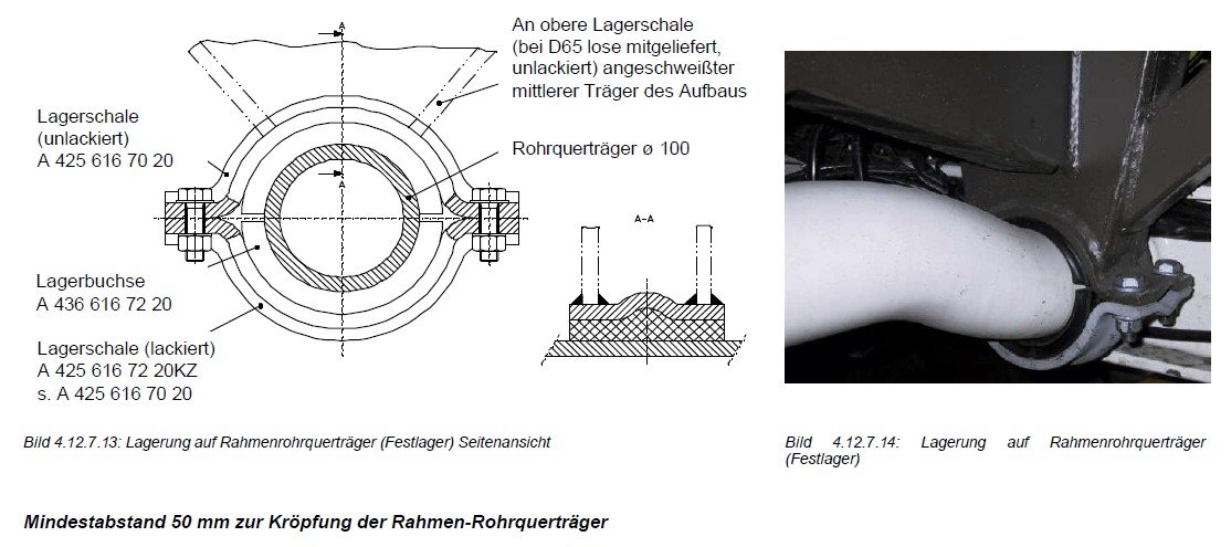

#13 Beitrag von Pirx » 2023-12-01 10:20:45
Nosilentrunning hat geschrieben:
2023-11-30 2:01:59
Ja die 100er finde ich in der aktuellen ABR, aber die ABR für die Baureihe 435 oder früher konnte ich bis jetzt nicht ausfindig machen... Wäre aber natürlich dankbar für jeden Hinweis 'da isse doch!'
Ich kann Dein Problem nicht nachvollziehen. Ich finde die Unimog-Aufbaurichtlinie von 2002 (mit den Bauteilen für die Lagerung mit Durchmesser 90 mm) an der gefühlt schon 50 mal beschriebenen Stelle mit dem ebenso oft beschriebenen Vorgehen.
Sieht dann so aus:
