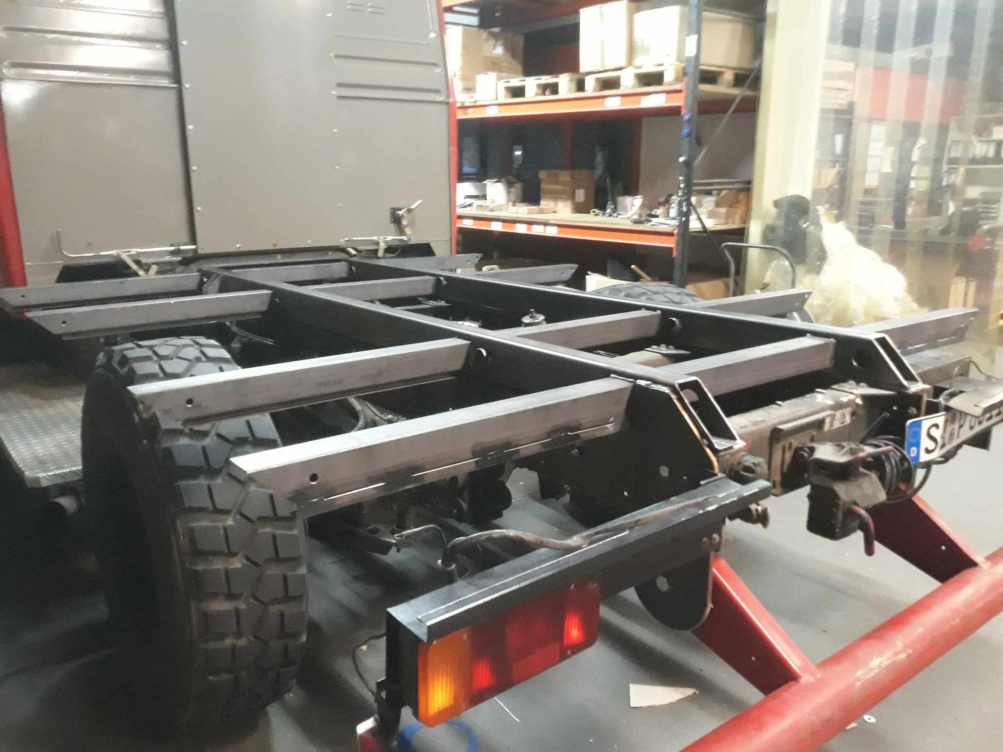

Hallo liebe Allrad-LKW-Gemeinschaft,
wir bauen derzeit einen Iveco 90-16 AW (ehemals Feuerwehr LF 16 TS) zum Wohnmobil um und mich plagt das Thema hinterer Unterfahrschutz. Liebend gerne würde ich das Ding selbst konstruieren und anfertigen, aber ich habe zunehmend mehr Bedenken wegen der TÜV-Abnahme... Wir bauen das Fahrzeug derzeit in Hessen auf und dort hat der TÜV bereits eine zentrale Prüfstelle, die die Gutachten der Prüfer nochmals genau unter die Lupe nehmen und wodurch die freundliche Individualität der Prüfer zunichte macht und keine Augen mehr zugedrückt werden :cold:
Hat jemand kürzlich Erfahrungen mit dem Thema gemacht? Ist ein Eigenbau machbar und wenn ja, woher bekommt man die Bescheinigung, dass der Eigenbau die Forderungen nach der neuen "ECE 58R03" erfüllt? Die TÜV-Prüfer können dies ja scheinbar oft selbst nicht überprüfen sondern verlassen sich dann auf ein Papier, dass dies bescheinigt... Oder hat jemand einen klappbaren Unterfahrschutz käuflich erworben, der sich problemlos montieren lies? Oder gibt es eventuell einen Bausatz, der sich an die individuellen Aufbauten integrieren lässt?
Ich würde es bevorzugen die Konstruktion davon selbst vorzunehmen, aber wenn das durch Gutachten etc. nur Komplikationen und Kosten verursacht greife ich notfalls auch auf die Kauflösung zurück...

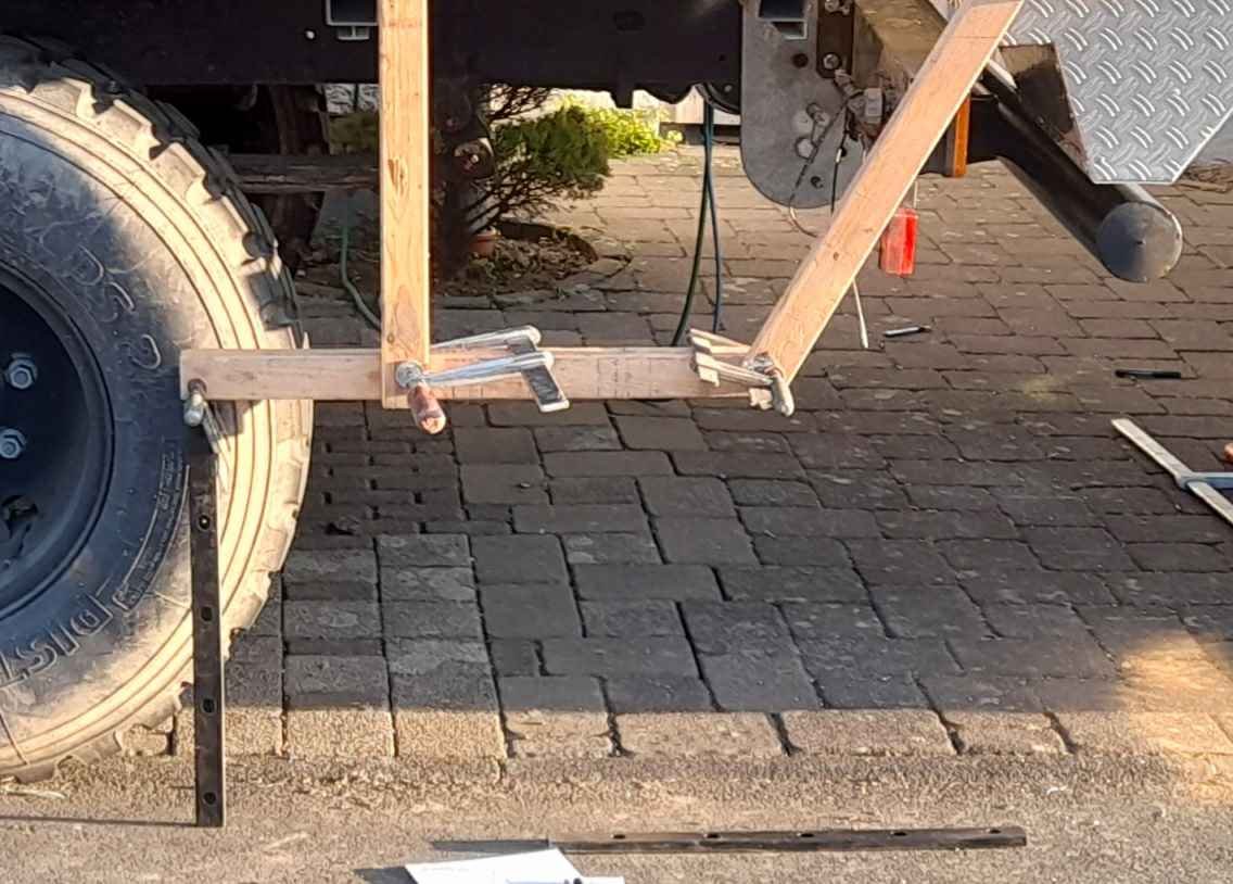

Ich hab einen vom einem MAN umfunktioniert. Die mittlere Befestigungs-Schraube hab ich von M14 auf M20 als Drehpunkt aufgerüstet und derzeit hab ich das Verstellen noch mit Schrauben gesichert, sollen aber noch Bolzen mit Splint rein, damit es schneller geht. Der TÜV war damit für Bj.89 einverstanden, Strassenbetrieb auf 55cm, Gelände 90° nach hinten, Höhe müsste ich messen.
Gruß Guido
Hier beim Maßnehmen zur Staukistenplanung 90° nach hinten zeigend.
Der Halter ist aus 200x10 am Zwischenrahmen verschweißt, gleichzeitig dessen Festlager

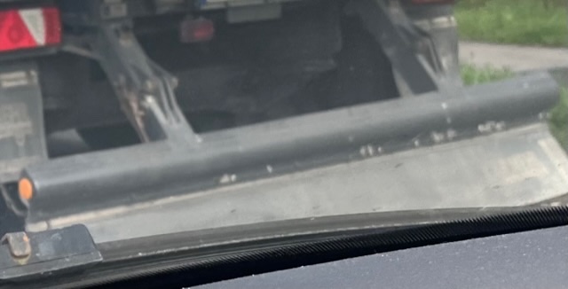

Hab ich heute das erste mal bewusst wahr genommen.
Der Aufbauhersteller ist carnehl auf deren Hompage findet man auch einige Bilder.
Ich werde da mal anfragen und berichten.
Schönen Abend noch
burkhard
Beiträge: 4169
Wohnort: ME
Re: Klappbarer Unterfahrschutz für Iveco 90-16
#10 Beitrag von burkhard » 2023-04-27 20:37:42
Das ist der klappbare UFS von BÄWA. Die Richtlinie ist schon lange veraltet und die klappbaren UFS der anderen Herstellern stören weniger im hochgeklappten Zustand.
https://www.baewa.de/wp-content/uploads ... schutz.pdf

burkhard hat geschrieben:
2023-04-27 20:37:42
Wie meinst du veraltet die bauen dass ja heute noch so?!

Andy86 hat geschrieben:
2023-04-27 22:38:21
2023-04-27 20:37:42
Mit veraltet meine ich, das die Richtlinie EG 70/221/EWG von 1970 ist und es seit dem etliche neuere Richtlinien gab. Warum BÄWA sowas macht und verkauft erschließt sich mir nicht.
#19 Beitrag von Mark86 » 2023-04-28 9:55:33
Ist bei Wesrtfalia auch so. Für alte Autos gelten die alten Richtlinien, scheinen noch Leute das Zeug zu kaufen...
