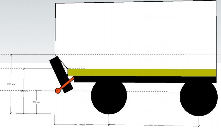

Ich würde gerne an meinen TRM einen Unterfahrschutz montieren und diesen gleich als Reserveradhalter nutzen wollen. Das Rad soll quasi von oben reingestellt werden und dann natürlich noch nach obenhin gegen kippen gesichert werden. Meine Reifengröße ist und bleibt 335.
Hat von Euch evtl. schon jemand so etwas realisiert oder habt Ihr eine Meinung dazu?

Hast du schön n mit dem TÜV gesprochen?
Oft muss es ja ein zugelassenes Teil sein, und wenn du dann daran rum bruzelst, wird's halt jicht einfach für den TÜV.

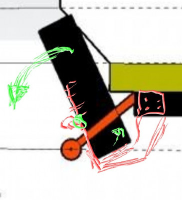

Die 2 Frage ist mit dem verladen des Rades. Ich weiß nicht wie schwer das Rad der at, aber alleine da reinheben ist wohl nicht. Also brauchst du nen Kran, und noch ein paar gleitachschienen oder sowas.
Vielleicht kannst du den UFS. Nach unten kippen, das Rad einlegen und mit der Winde hochziehen.
Nur ganz nach oben wegklappen geht dann wohl nichtmehr....
Hast du die maximale Höhe des UFS richtig? 700mm?

Ja scheint so zu sein. Hatte gestern ein Gespräch mit einem Prüfer der Dekra und der meinte das auch, dass man unabhängig von FEM-Simulationen noch einen Belastungstest im Versuchslabor durchziehen müsste, bevor das Teil zugelassen werden würde. Ich hab jetzt mal angefragt, was das kosten würde, interessiert mich einfach.
Mir geht es dabei um zwei Punkte. Der eine betrifft die Individualität und das Preis-Leistungsverhältnis. Ein klappbarer Unterfahrschutz von Ringfeder mit Rundrohr kostet beispielsweise derzeit 1200€ und dann ist er entweder nur nach unten oder in die Waagrechte gestellt, was ich echt unschön finde, wenn man bedenkt, das man sonst irrsinnig viel Aufwand betreibt das Fahrzeug halbwegs geländefähig zu bekommen. Sieht auch einfach nicht gut aus, im Gesamtdesign, wie gewollt und nicht gekonnt... Der andere Aspekt ist, dass ich gerade einen LKW komplett selbst umbaue (Kabine selbst kürzen und neue Rückwand einbauen etc.) und dann kaufe ich wieder Teile von der Stange, das passt einfach nicht in meinen Wunsch es selbst zu tun... Zudem wird mich dieses grundlegende Problem noch einmal bei den Sitzkonsolen ereilen... Da brauche ich auch andere und es wird vermutlich keine von der Stange geben...

... und dann ist er entweder nur nach unten oder in die Waagrechte gestellt, was ich echt unschön finde, wenn man bedenkt, das man sonst irrsinnig viel Aufwand betreibt das Fahrzeug halbwegs geländefähig zu bekommen. Sieht auch einfach nicht gut aus, im Gesamtdesign, wie gewollt und nicht gekonnt...
Dann nimm doch den von BPW den man, wie ich oben schon geschrieben habe und auf dem Bild zu sehen ist, durch eine zusätzliche Arretierung weiter nach oben klappen kann. Preiswerter als der Ringfeder ist der BPW auch.
Hallo Burkhard,
wo siehst du das genau mit der zusätzlichen Arretierung? Oder hast du die selbst gebaut?? Ich sehe es gerade noch nicht... bisher erscheint der von BPW mir gleich wie die anderen genannten Unterfahrschutz-Varianten...
