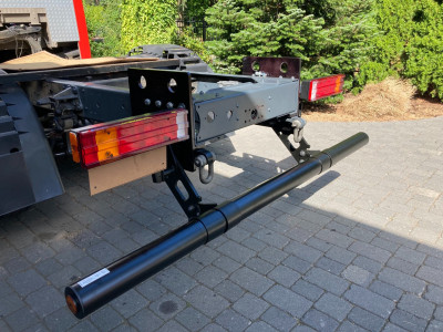

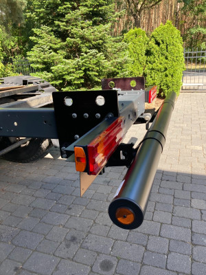

#61 Beitrag von w3llschmidt » 2022-09-01 11:36:31
So sieht das nun aus ... wie geschrieben, funktioniert das i.d.R. so bei allen FZ.
Gruss Henrik!
