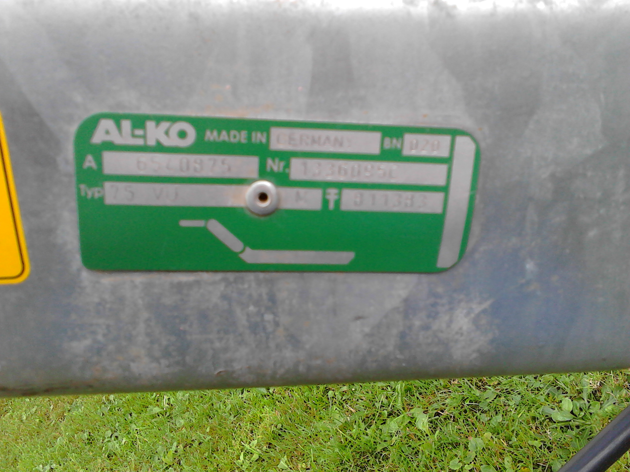

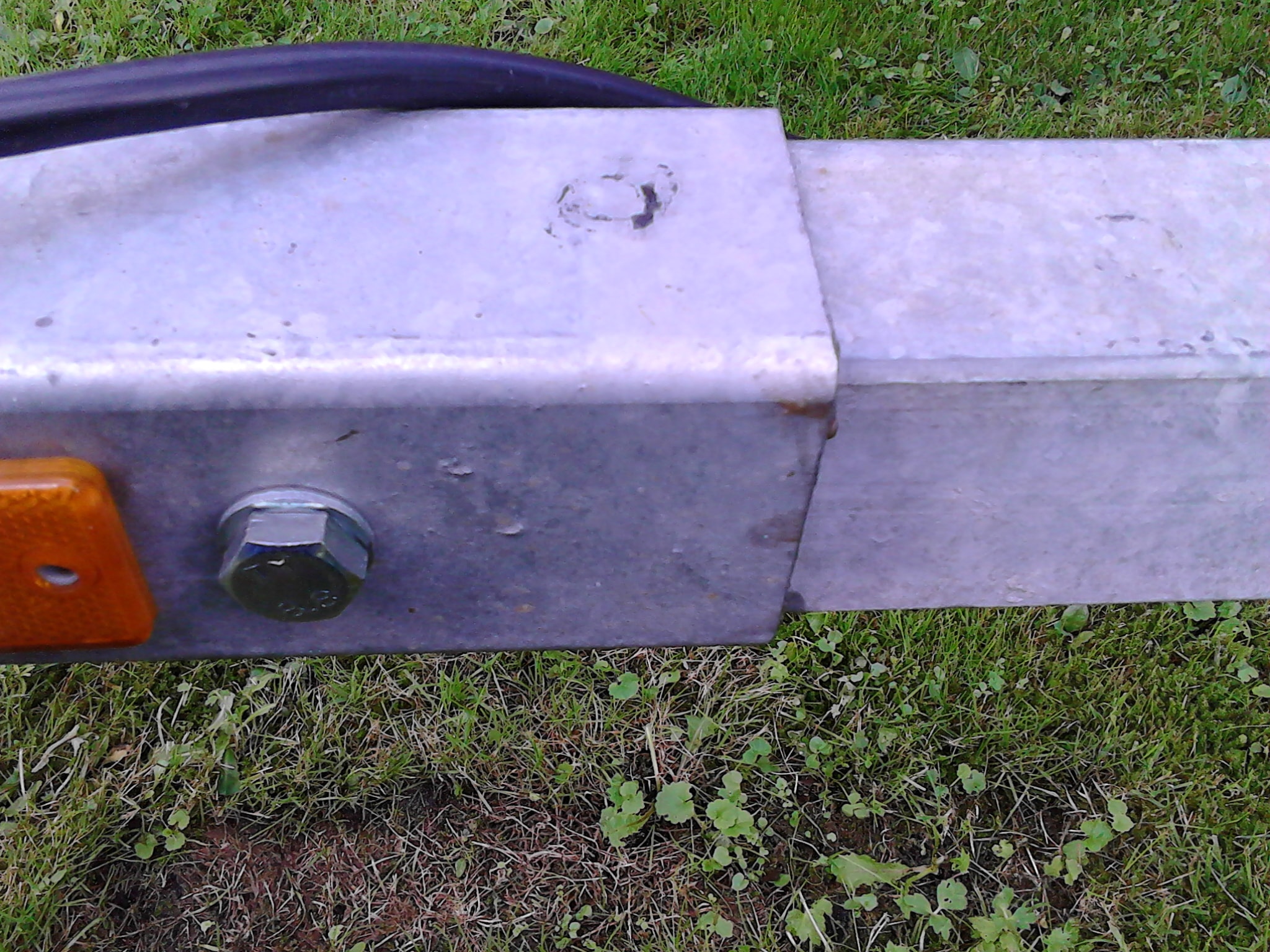

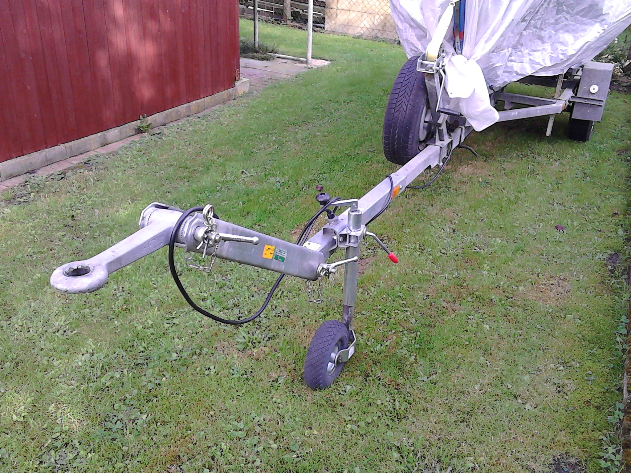

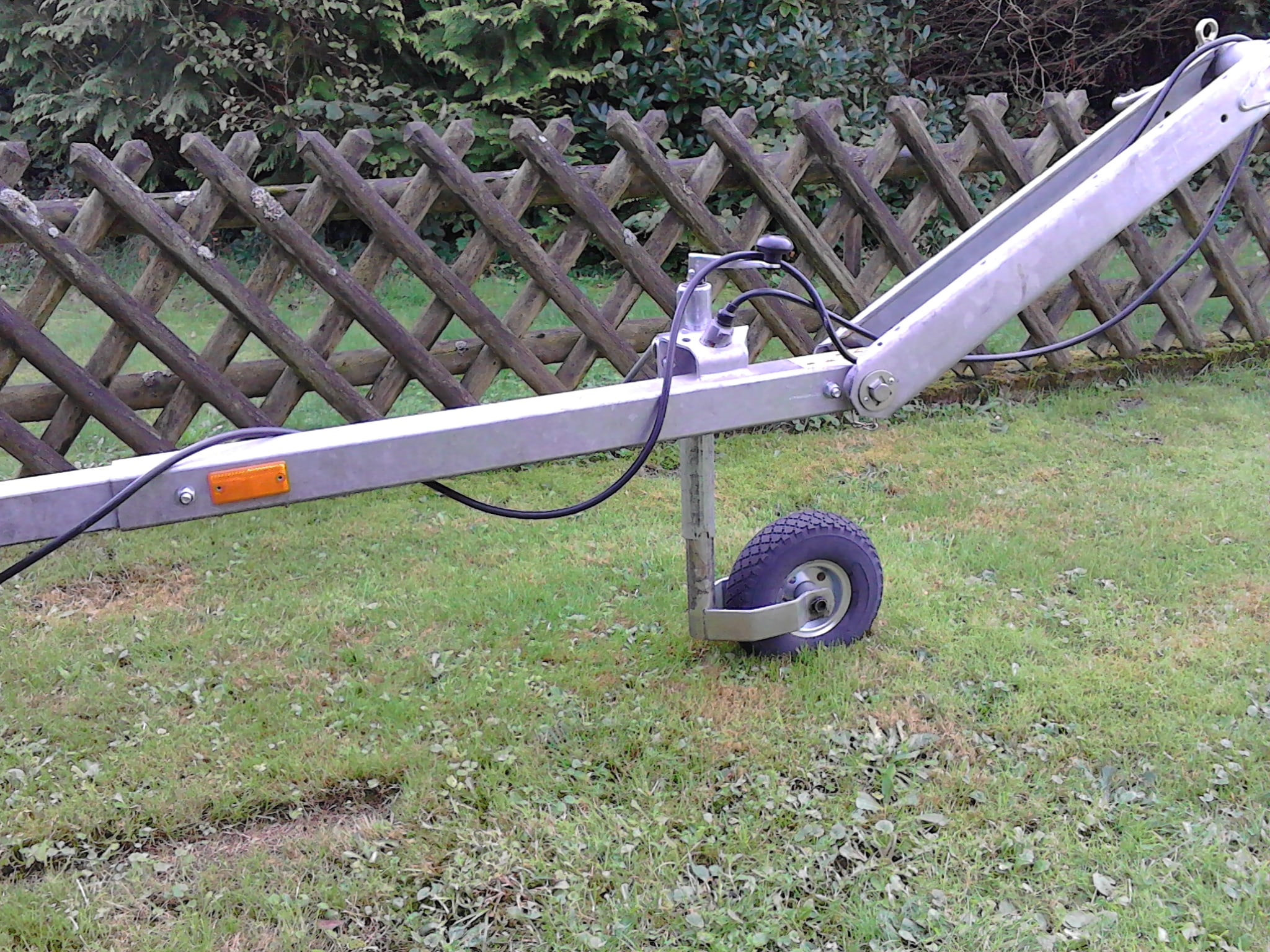

ich hatte letztes Jahr das gleiche Problem und mir ein (kaum) gebrauchtes Kompressorfahrwerk aus den Kleinanzeigen besorgt. Das Zugrohr mit der höhenverstellbaren Zugvorrichtung passt saugend-schmatzend auf das Zugrohr des Trailers. Beide wurden auf etwa 1m miteinander verschraubt, natürlich mit Distanzhülsen im kleinen Rohr. Da ich auch noch die Achse erneuert hatte, wurde bei der TÜV-Abnahme aus dem 40 Jahre alten Trailer ein "Neubau unter Verwendung von Altteilen" und es gab die dreijährige Plakette :D
Gruß Detlef,
der das mit den Bildern und dem Text auch irgendwann rafft :D

die bilder sind extrem hilfreich
vielen dank
