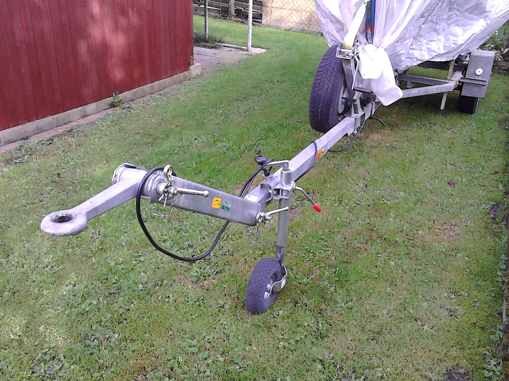

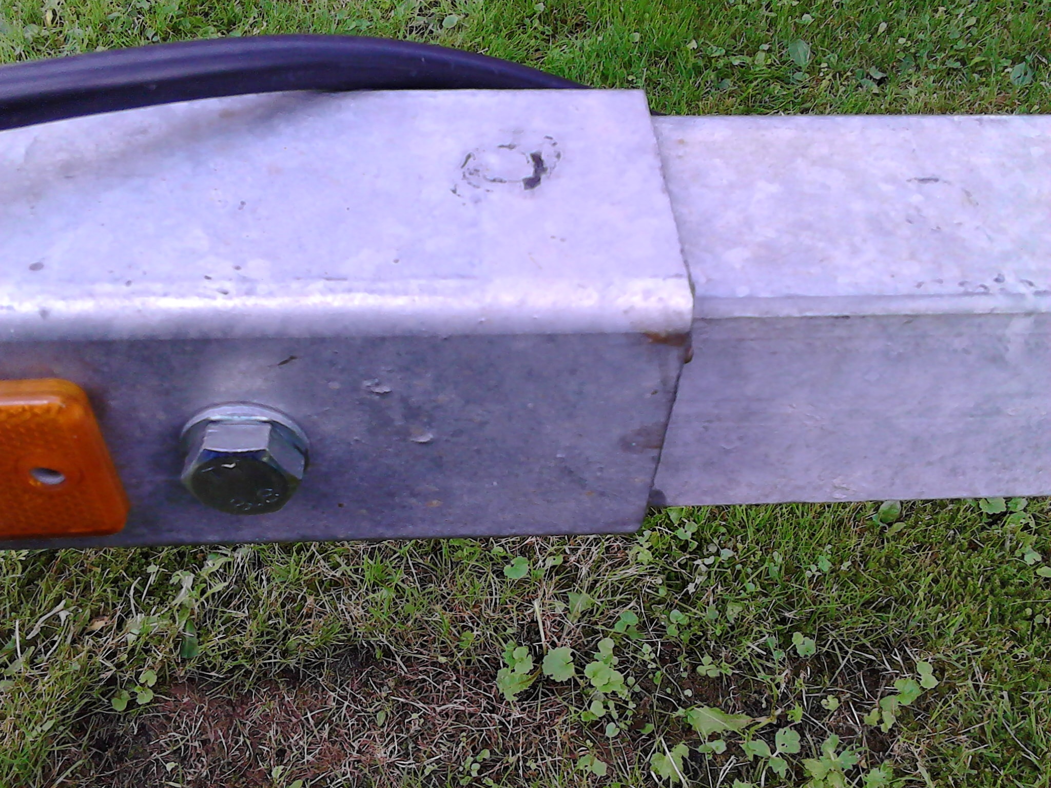

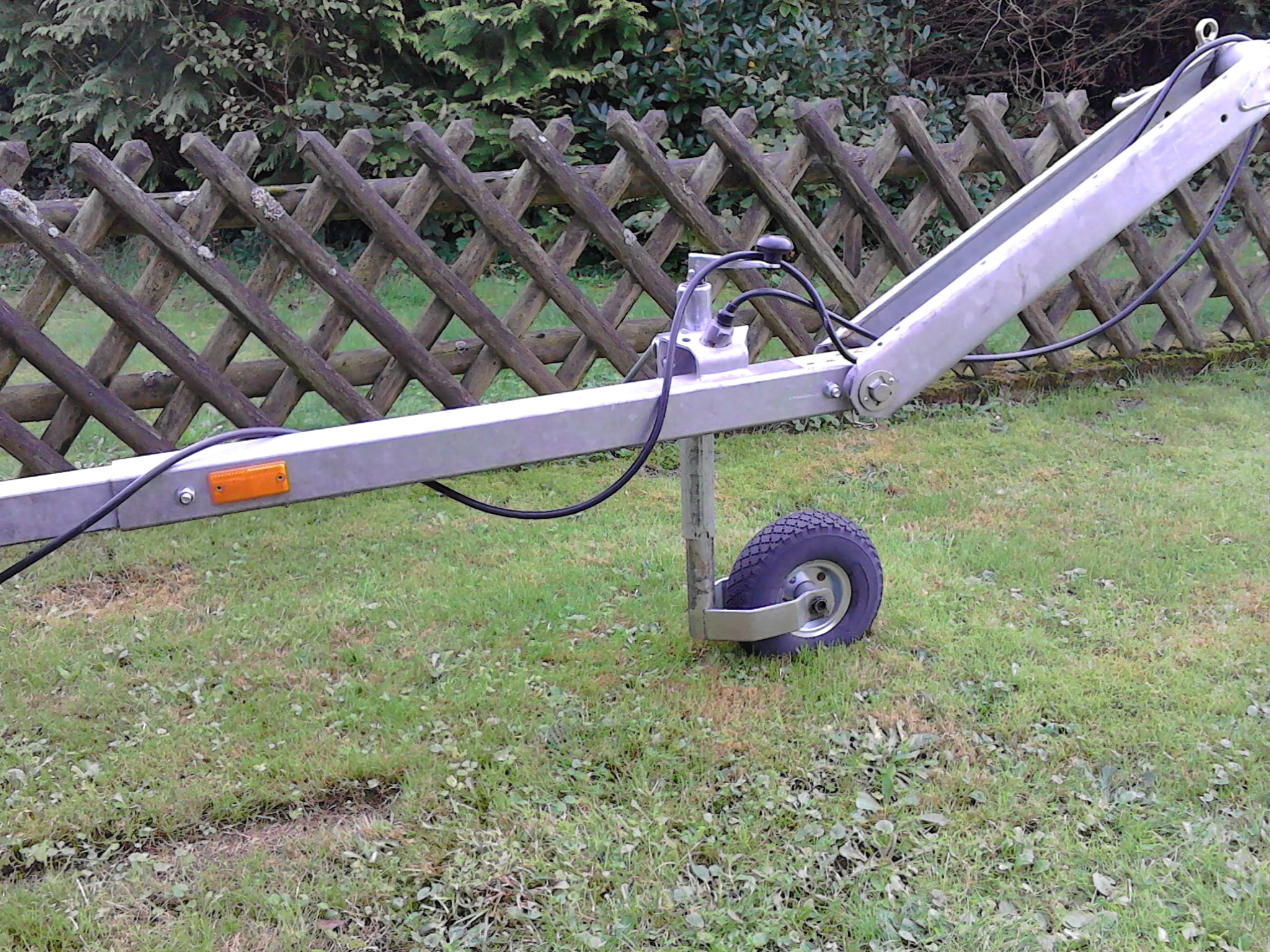

ich hatte letztes Jahr das gleiche Problem und mir ein (kaum) gebrauchtes Kompressorfahrwerk aus den Kleinanzeigen besorgt. Das Zugrohr mit der höhenverstellbaren Zugvorrichtung passt saugend-schmatzend auf das Zugrohr des Trailers. Beide wurden auf etwa 1m miteinander verschraubt, natürlich mit Distanzhülsen im kleinen Rohr. Da ich auch noch die Achse erneuert hatte, wurde bei der TÜV-Abnahme aus dem 40 Jahre alten Trailer ein "Neubau unter Verwendung von Altteilen" und es gab die dreijährige Plakette

genau so !
moin detlef
tolle Idee
du wohnst ja scheinbar auch
in der heide
die bilder sind extrem hilfreich
vielen dank
lg wulf
tolle Idee
in der heide
vielen dank
lg wulf
