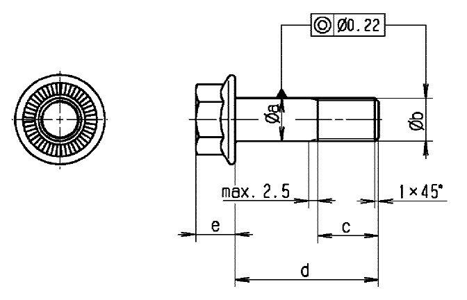

Wie schon geschrieben wurde, bezeichnen Teilenummern, die mit „N“ beginnen, Normteile.
In diesem Fall handelt es sich um eine Sicherungs-Schraube mit Sechskant-Flanschkopf nach Werksnorm MBN 14112-M12X1,5X 22-12.9
(Diese Schraube sieht genauso aus wie die unten abgebildete, nur ohne die Passung am Schaft).
Die Schraube „Tellerrad an Ausgleichsgehäuse“ (18x verwendet) A3859902401 ist eine Sonderschraube.
Dabei handelt es sich um eine Sicherungs-Paßschraube mit Sechskant-Flanschkopf:
Schaftdurchmesser 12h10
Gewinde M12x1-4g
Gewindelänge 17 mm
Schraubenlänge (Gewinde + Schaft) 32 mm
Schlüsselweite 18 mm
Festigkeitsklasse 12.9
Gewinde Gleitmittelbehandelt für Reibbeiwert µ=0,08-0,14
Sperrverzahnung unter Kopf

Nein, die beiden Schrauben sind nicht 100% identisch! :D
A 385 990 21 01 = Schlüsselweite 17 mm
A 385 990 24 01 = Schlüsselweite 18 mm
Alles andere paßt! :)
P.S.: Dein Link geht allerdings auf die Schraube A 385 990 22 01. Die ist länger ...
