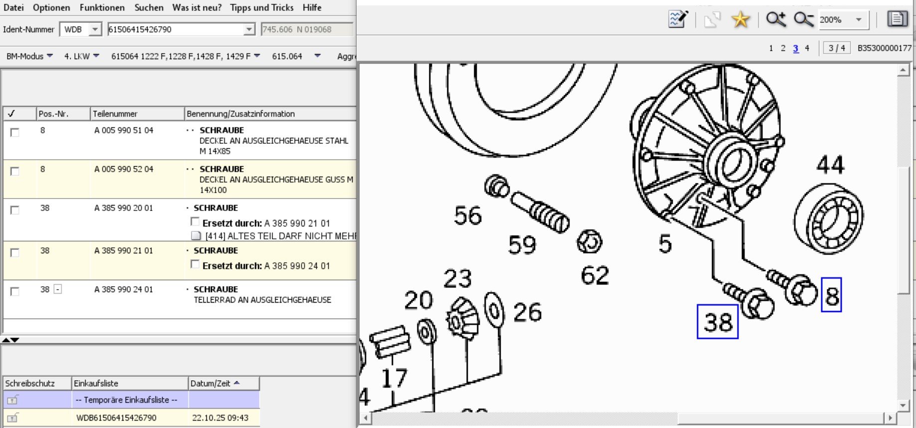

Hallo Leute,
bin noch dabei Teile für den Achsumbau (HA, 43:10) zu sammeln.
Leider sind einige Schrauben nicht mehr lieferbar :ohmy:
N914125012433 Schraube Deckel 12x20
N914112012018 Schraube Deckel 12x22
A3859902401 Schraube Tellerad an Ausgleichsgehäuse
Speziell diese hier 'A3859902401' ist eine MB-Sonderschraube.
Habt ihr eine Idee ob sich ein Ersatz finden lässt? Oder die Schrauben weiterverwenden?
Gruss Henrik!

Die Schrauben Deckel, sollten sich doch über Form und Qualität auch alternativ finden lassen, oder eben bei Möglichkeit die alten wiederverwerten. Die Sonderschraube Tellerrad ist da kritischer zu bewerten. Es wird sich wahrscheinlich kein Wert für die erlaubte Strecktoleranz finden lassen, weil das eben nicht vorgesehen ist. Also neu, ist es auf eine neuere Version schlüsselbar?
Die A3859902401 ist 12X1X32 12.9 Flanschschraube Passschaft wird auch in anderen MB verbaut ist lieferbar. :angel:

MB Brasil kann die liefern. In Europa und rundum ist mit der Nummer schnell nix zu finden.
Ich würde mal warten bis Pirx vom Schneeräumen rein ist.
Bis dahin gibt es die alternativen
A3859901101
A3279901601
A3859901001
A3859901101
A3859902101
A3859902401
Die alle in der HL4 am Tellerrad verbaut sind.

Echt? :eek: genau an der selben Stelle?
Die gibt es: A3859902101 :hacker:
https://originalteile.mercedes-benz.de/ ... 3859902201
Ja an der selben Stelle die Nummern ersetzen sich.
Bitte prüfe es vor der Bestellung nochmals.

Hallo Hendrik!

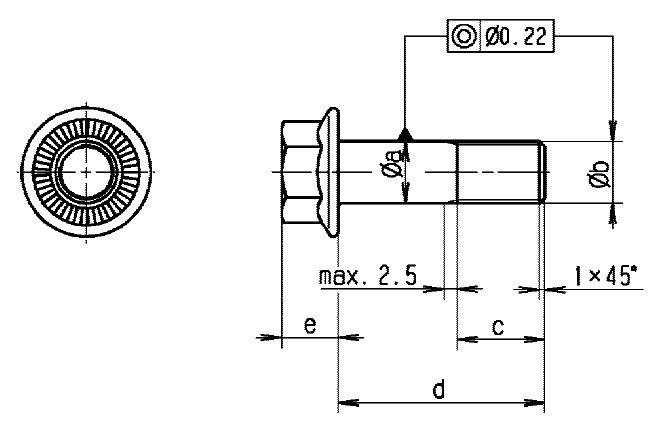

Wie schon geschrieben wurde, bezeichnen Teilenummern, die mit „N“ beginnen, Normteile.
In diesem Fall handelt es sich um eine Sicherungs-Schraube mit Sechskant-Flanschkopf nach Werksnorm MBN 14112-M12X1,5X 22-12.9
(Diese Schraube sieht genauso aus wie die unten abgebildete, nur ohne die Passung am Schaft).

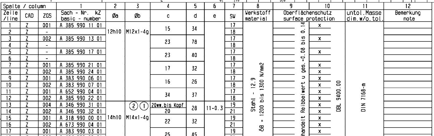

Die Schraube „Tellerrad an Ausgleichsgehäuse“ (18x verwendet) A3859902401 ist eine Sonderschraube.
Dabei handelt es sich um eine Sicherungs-Paßschraube mit Sechskant-Flanschkopf:
Schaftdurchmesser 12h10
Gewinde M12x1-4g
Gewindelänge 17 mm
Schraubenlänge (Gewinde + Schaft) 32 mm
Schlüsselweite 18 mm
Festigkeitsklasse 12.9
Gewinde Gleitmittelbehandelt für Reibbeiwert µ=0,08-0,14
Sperrverzahnung unter Kopf

Nein, die beiden Schrauben sind nicht 100% identisch! :D
A 385 990 21 01 = Schlüsselweite 17 mm
A 385 990 24 01 = Schlüsselweite 18 mm
Alles andere paßt! :)
P.S.: Dein Link geht allerdings auf die Schraube A 385 990 22 01. Die ist länger ...

Habe ich mich so mißverständlich ausgedrückt?
JA, DU KANNST DIE SCHRAUBE A 385 990 21 01 oder A 385 990 24 01 NEHMEN!
NEIN, DIE SCHRAUBE A 385 990 22 01 KANNST DU NICHT NEHMEN!

w3llschmidt hat geschrieben: ↑
2023-12-04 19:23:39
Eine Frage noch, wie erkenne ich ob ich ein Ausgleichgehäuse aus Stahl oder Guss habe :ohmy: :ninja:
Das ist für den Radsatztausch völlig unerheblich: Hier unterscheiden sich lediglich die Schrauben des Deckels des Ausgleichsgehäuses in der Länge: Beim Ausgleichsgehäuse aus Stahl sind
Schrauben 14x85 verbaut, beim Ausgleichsgehäuse aus Guss sind Schrauben 14x100 verbaut. Bei Tausch des Radsatzes bleiben diese Schrauben unangetastet.
Walter
Auffi, huift ja nix!

Ich dachte die 8 gehört auch dazu ...
Gruss Henrik!
Buclarisa
Beiträge: 5066
Re: Achsumbau MB Sonderschraube
#26 Beitrag von Buclarisa » 2023-12-05 22:35:20
Die 8 ist für den Differentialkorb, 38 für das Tellerrad.
Screenshot 2023-12-06 093451.jpg (11.62 KiB) 7088 mal betrachtet

Mercedes Xentry Teileinformation (für Privatpersonen nicht zugänglich)
Walter
