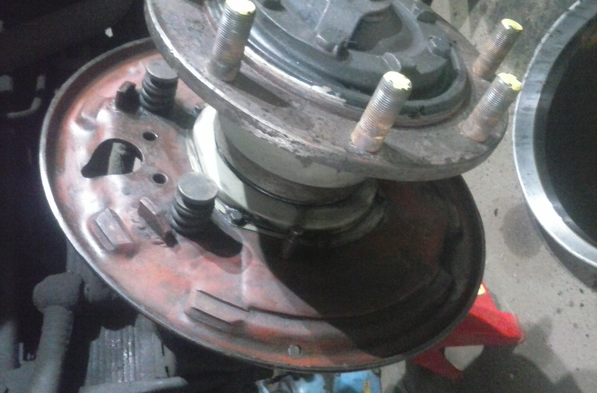

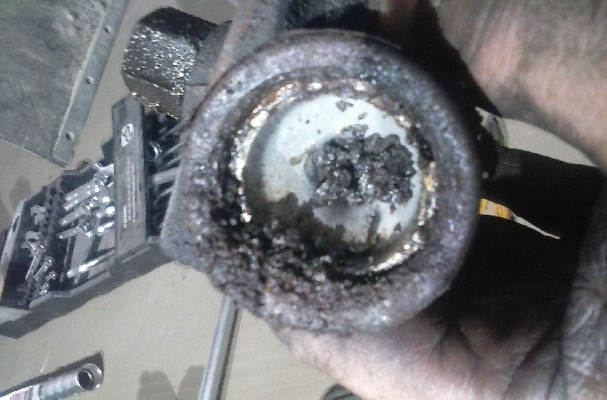

Nachdem der GFK Tank rausgeflext wurde, waren gestern mal die hinteren Bremsen dran
Beläge wie neu, Radbremszylindet beide im Eimer und fest, beide gewechselt.

Der Koffer ist leer, bis auf verschiedene Gestänge. Pumpe und Kardanwelle, Tanks, div. Regale, alles raus.
Die vorderen Bremszylinder sind gewechselt, Probefahrt erfolgreich, guggst du hier: http://www.allrad-lkw-gemeinschaft.de/p ... 32&t=70114
Der Auspuff wurde anders verlegt, geht nicht mehr bis ganz nach hinten und über die HA, sonderen seitlich vor dem Hinterrad raus.
Motoröl und Hautgetriebe mit Nebenantriebsgetriebe für Seilwinde und VTG Öl gewechselt, insgesamt 8,5 Liter Getriebeöl.

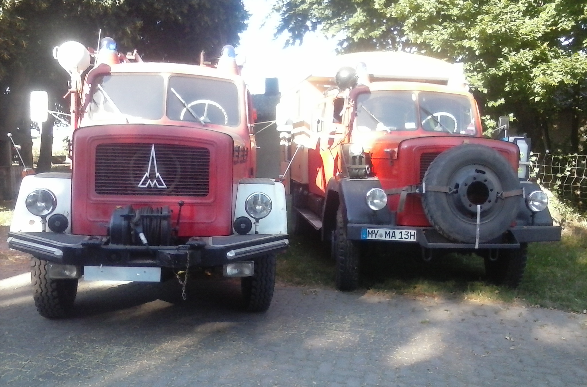

Da stehen die zwei nebeneinander
Bremszylinder hinten
Da isser der Karren
Da isser der Karren
Alles wech und sauber

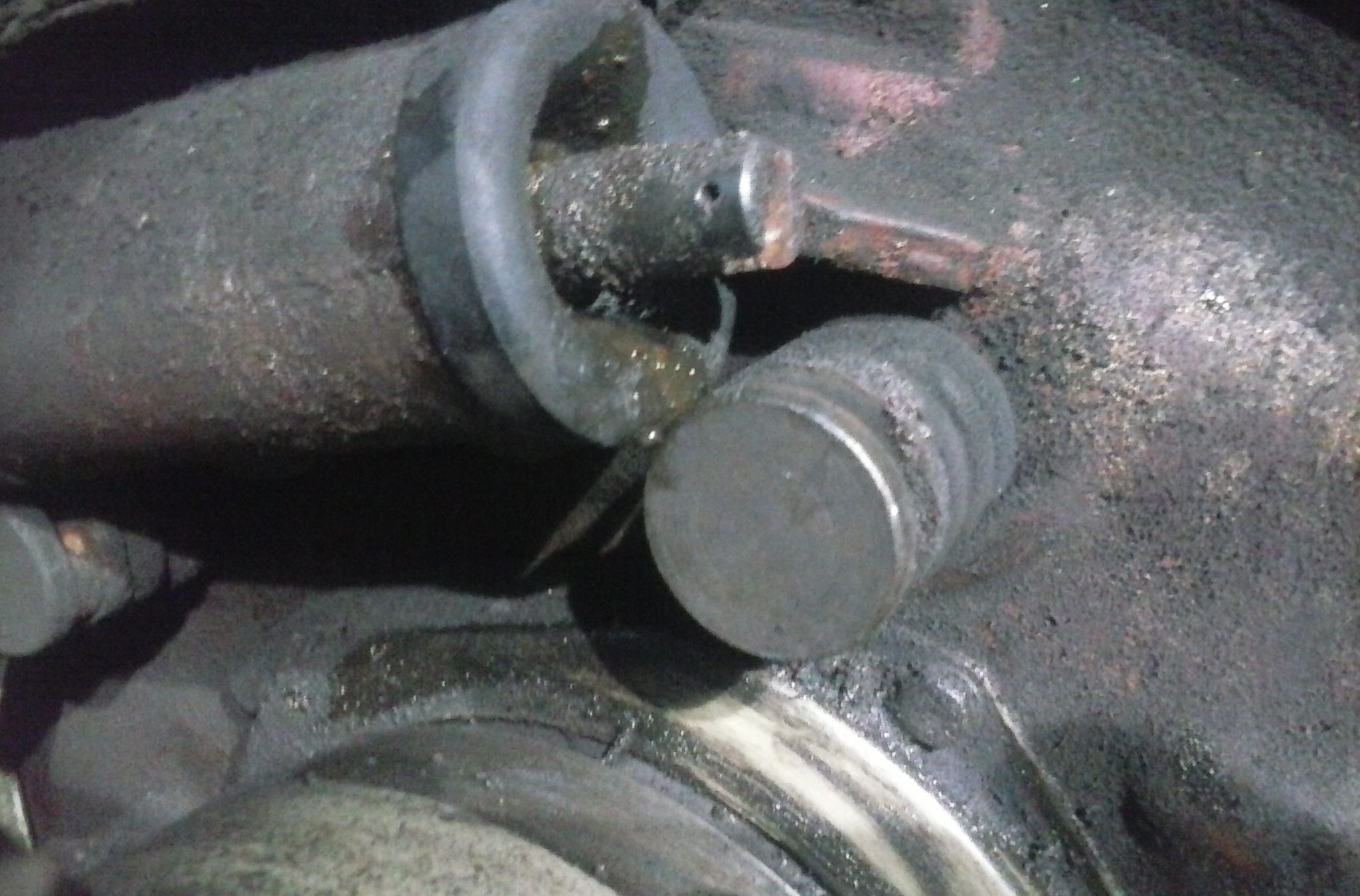

VA Zylinder undicht
VA Zylinder undicht

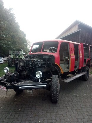

#94 Beitrag von Andy » 2016-10-11 10:42:06
Moins,
wieder ein Stückchen weiter.
Fahrzeug ist fertig für den TÜV. Karre bremst wie neu.
Auf der Waage war ich gestern auch. So wie er steht: Leergewicht: 5810 kg :D :rock:
Un die Seilwinde bleibt ersteinmal dran :rock:
Wenn alles klappt hat er am Donnerstag TÜV und Ablastung auf 7490kg :happy:

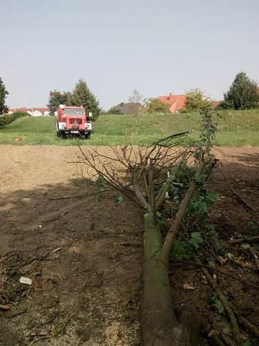

Im Jahre 2019 musste er ersteinmal zum Arbeiten herhalten, also die Seilwinde :D
Sturmschaden im Acker beseitigen.
Dann Bäume "fällen"

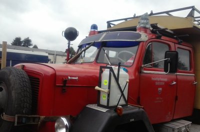

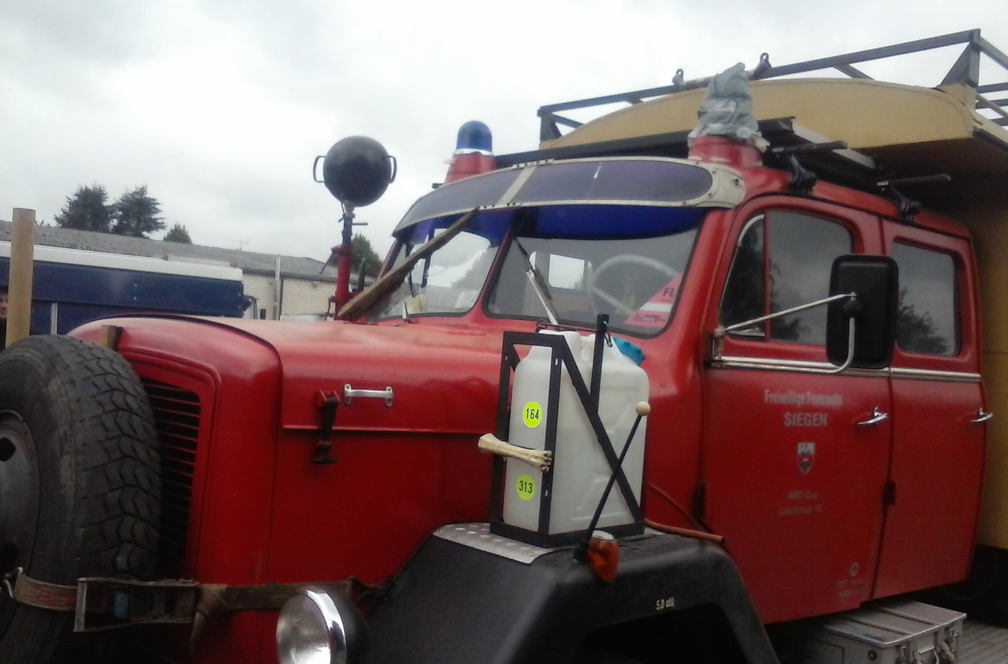

Im Oktober musste er auch einmal für eine Abschlussübung wieder reaktiviert werden. Blaulicht und Martinshorn :D

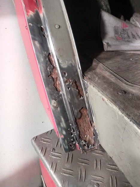

Erst einmal Rost.
Nu denn Anfang ist gemacht. Es darf verfolgt werden.

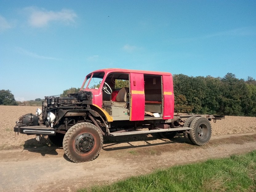

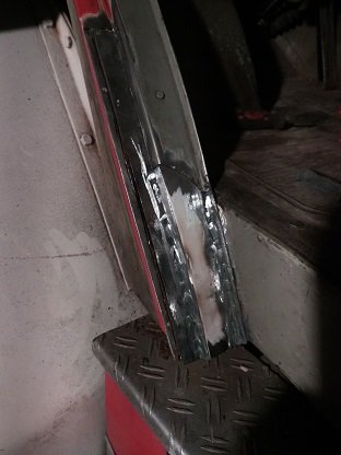

langsam gehts weiter. Seit Januar viel passiert.
anbei die Stelle an der A-Säule längst fertig :blush:
und nach ewigem Entrosten und Lackieren ein paar Impressionen:

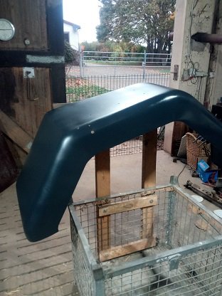

So schaut der Kotflügel aus, vor dem Klarlack
Kotflügel endlack.jpg (34.86 KiB) 9412 mal betrachtet

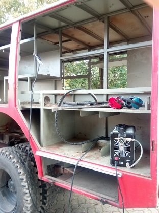

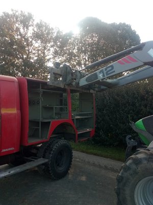

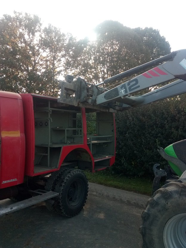

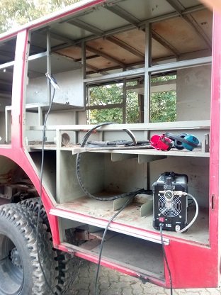

Und der Koffer kam auch schon runter :D
Kofer ab 1.jpg (27.56 KiB) 9412 mal betrachtet
Vor dem Abheben noch schnell mit nem Plasmabrenner die Bleche im Koffer entfernt
Natürlich musste ich dann fahren :spiel: :D Erinnert irgendwie an Mad Max :totlach:

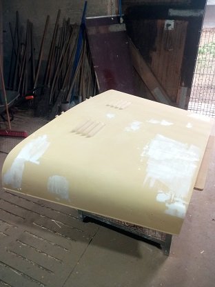

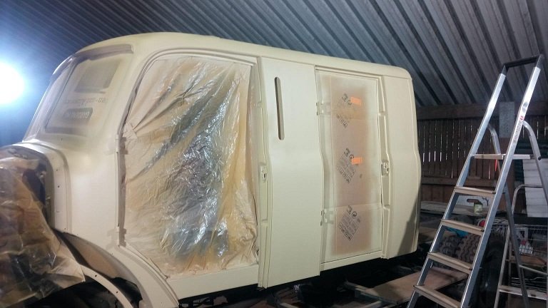

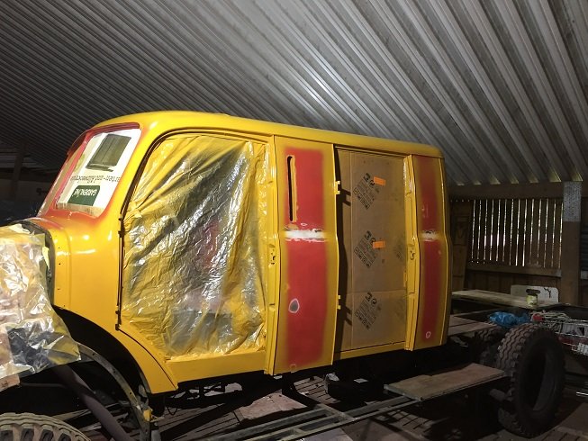

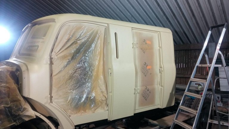

Doka ist Grundiert.
Erst Halb
dann fertig

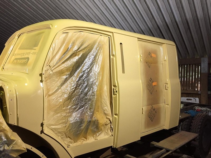

#120 Beitrag von Andy » 2021-08-29 17:35:19
Moins,
es ging die letzen Wochen weiter :D

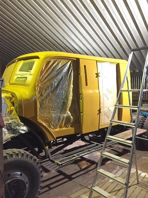

Endlackierung
und Klarlack
Ist schon erstaunlich, wie die Farbe durch den Klarlack ganz anders herüberkommt :huh:
Jetzt "nur" noch zusammenbasteln und fertig ist das Fahrgestell. :D
Es wird... Eigentlich sollte er schon TÜV haben, aber die 4,5 Wochen Ahrtal waren wichtiger als mein Luxuxproblem.
So denn...
