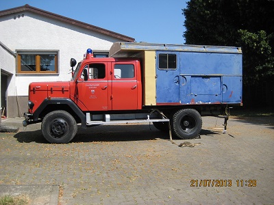

1. Fahrzeug in Siegen kaufen.
2. Koffer runter und Verteilergetriebe tauschen (siehe anderen Trööt)
3. Koffer runter holen
4. neuen Koffer holen
5. TÜV Termin und Besprechung
6. Koffer kürzen.
7. Heck wieder einsetzten.
8. wartet ab wie es weitergeht :D

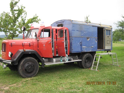

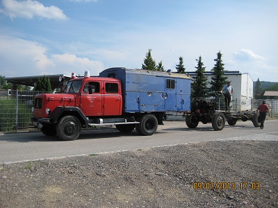

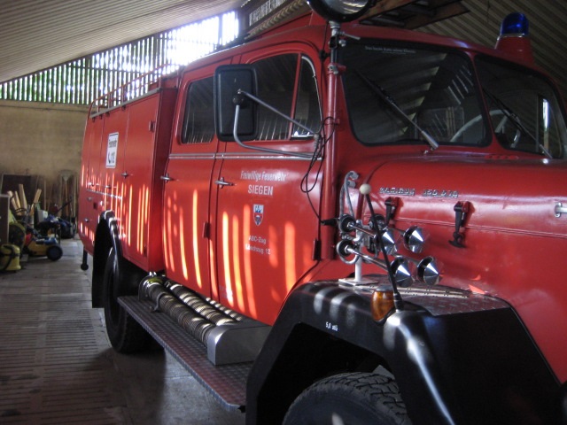

Der Spender und der Empfänger.<br />Ist dass 8x8 mit V12 Motor ?
Foto 3.jpg (62.83 KiB) 29137 mal betrachtet
Originaler Zustand
Originaler Zustand
Angekommen zum Koffer holen
Habe fertig
Habe fertig

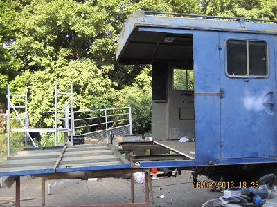

Heck weg
Heck weg
Foto 5.jpg (88.88 KiB) 29137 mal betrachtet

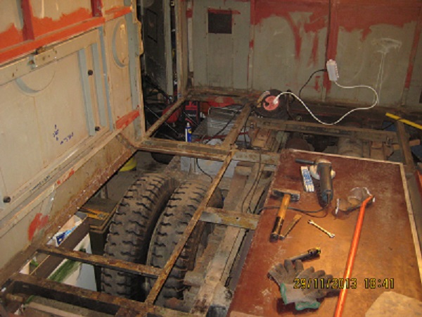

#4 Beitrag von Andy » 2013-07-17 23:26:41

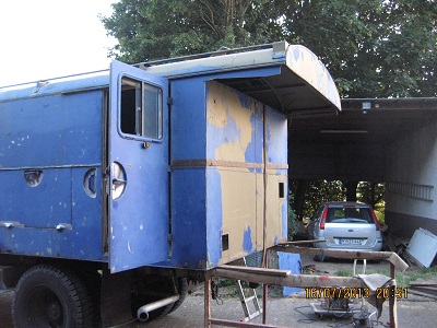

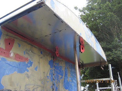

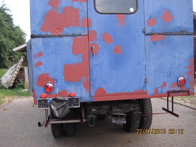

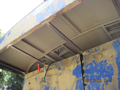

Moins, es geht weiter
Heck weiter verschweißt
Rückwand neu genietet und mit Sika abgedichtet.
Div. Stellen entrostet und Löcher gesichtet :wack:

#6 Beitrag von Andy » 2013-07-19 7:14:20
weiter gehts.
Alkhoven fertig verschweißt
Träger gefertigt und mit Blechen zugemacht
eine Seitenwand abgedichtet und befestigt.
:rock: so ne n´Nietpistole ist schon geil :rock:
Was weis ich wie viele 100 Nieten ich jetzt verballert habe :D
Bilder kommen--- grad keine Zeit--------- Käffchen und dann muss ich weiter Poppen :blush: :totlach:

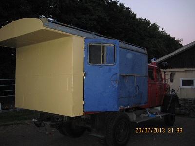

#7 Beitrag von Andy » 2013-07-19 22:56:24
Moins,
und weiter gehts...........
Alkhoven fertig gemacht........ :rock:
Seitenwände wieder verbunden.
Für die Türen einen Schlüssel gefertigt und alle türen geöffnet
Beginn der entrostungsarbeiten innen.
und noch kleinere Vermessungsarbeiten am 170 D10.
Hatte heute gute Hilfe :D
morgen früh gehts weiter.
ANdy

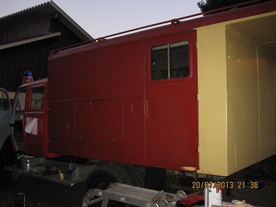

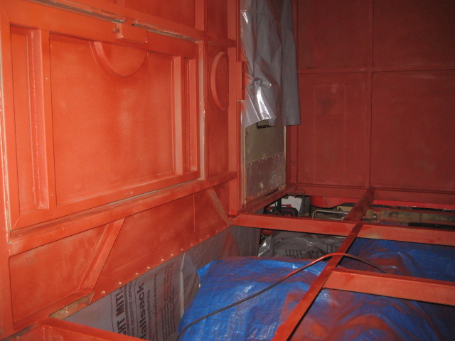

#8 Beitrag von Andy » 2013-07-21 0:27:26
ich weis echt nicht was ich alles gemacht habe, aber viel Lackiert und entrostet.
seht selber.
Morgen früh (äh heute früh) wird der Koffer gedreht, deswegen wird der kleine Alkhoven fertig lackiert.
Wenn gedreht kommt das "neuer Heck" dran, Schlussleuchte, Radabdeckung, Federlagerung umbauen etc.pp.
Dienstag ist TÜV- Termin :rock:
PS:-------> t= -6 Tage bis Saverne

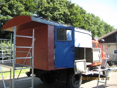

fartige Lackierung des Alkhoven- fehlt der Klarlack, kommt heute früh, rechts noch der original Lack
Foto 12.jpg (45.07 KiB) 28520 mal betrachtet
links komplett Grundiert
Foto 11.jpg (43.87 KiB) 28520 mal betrachtet

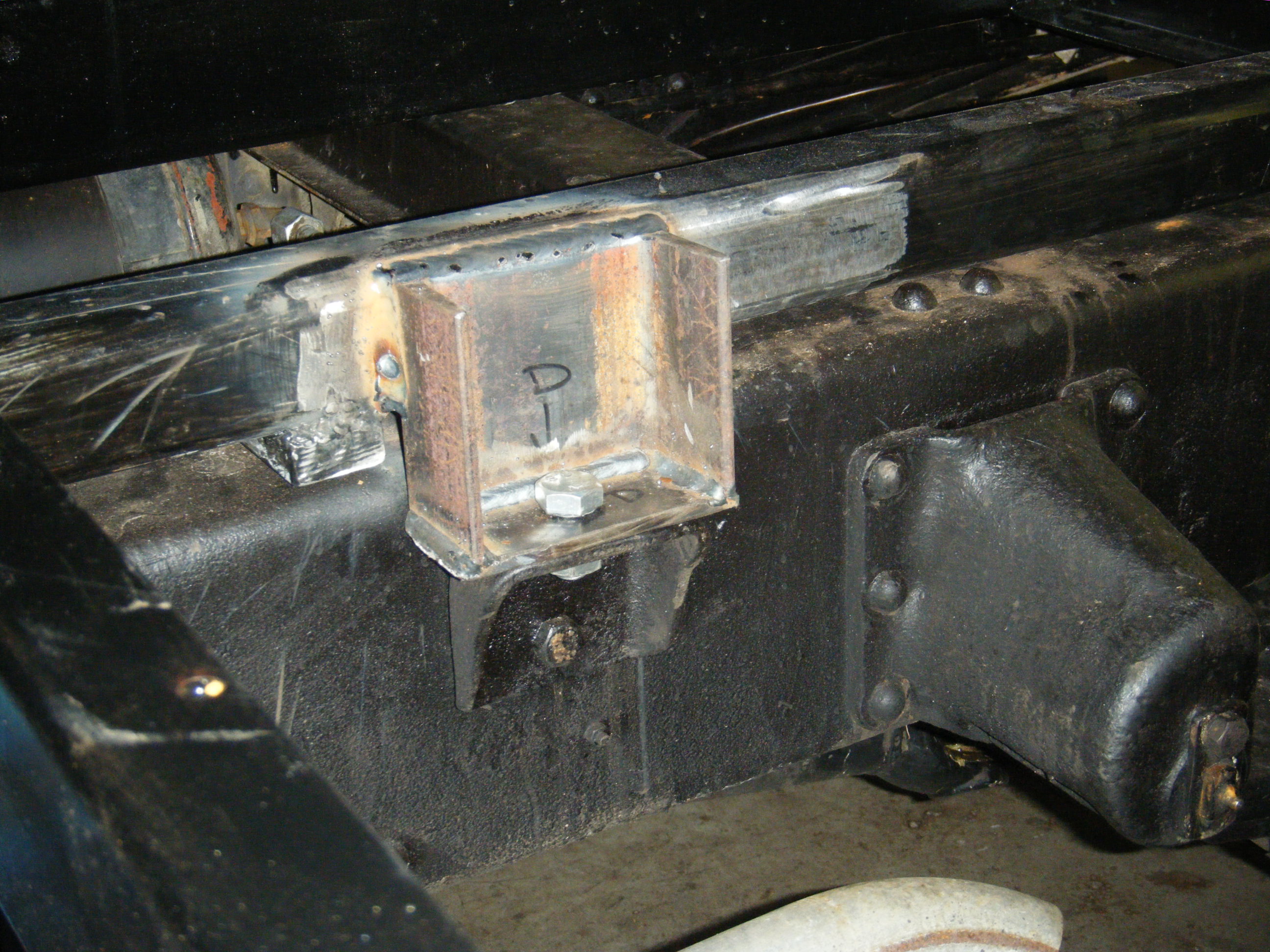

#11 Beitrag von Andy » 2013-07-21 23:57:10

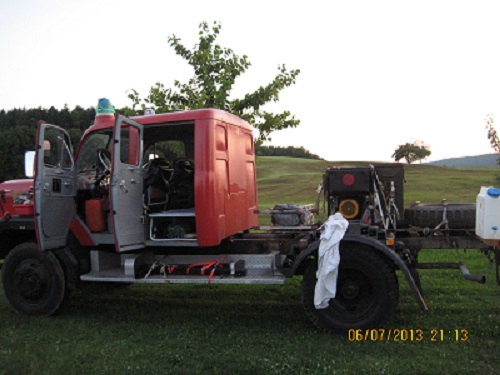

Moins,
sodele heute:

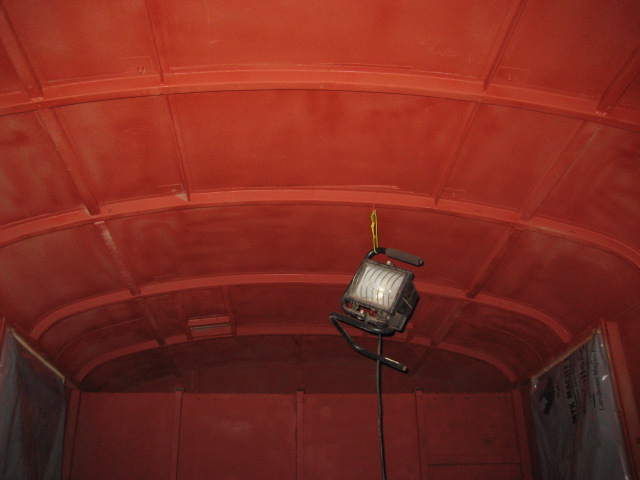

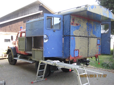

Koffer gedreht.

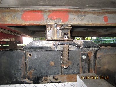

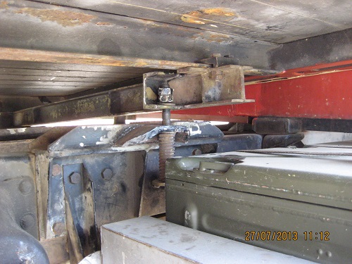

Vordere Lagerung als Federlager konstruiert ( :wack: Druckluftkessel musste ausgebaut werden :wack: ), jetzt kann sich der Rahmen etwas mehr verwinden.
Hintere Festlagerung ummontiert und neue Klötze eingebaut
Dach fertig grundiert
eine kleine Geräteraumtür mit neuer Dichtung versehen
erste Halterungen für die Staukästen hinten vorbereitet.
hmmmm noch was-------- ah ja--- entrostet :D genietet----------- geSIKAT :D

............. der doch so langesam seine Knochen spürt......... da nützt auch keine SIKA -Schutz :D
vordere Lagerung
vordere Lagerung
Foto 14.jpg (67.47 KiB) 28354 mal betrachtet
Koffer jetzt richtig rum, schaut gut aus-gefällt mir
Foto 13.jpg (66.5 KiB) 28354 mal betrachtet

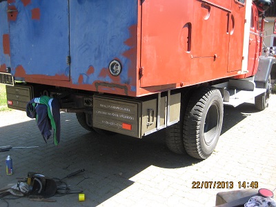

Staukästenhalterung geschweißt
---------irgendwas vergessen----- :blush:
durchgerostetes Blech rausgeflext und neues Eingeschweißt
Staukästen angebracht

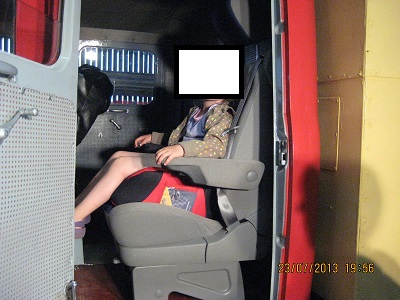

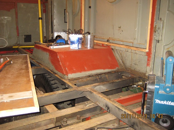

Am Nachmittag dann mal die Sitze in die DOKA gebaut und Probe sitzen.
Der rechte sitz lässt sich drehen, der linke nicht :wack: da ist ein Holm vom Fahrehaus im weg :wack:

Staukästen mit Rückstrahler
Foto 15.jpg (59.83 KiB) 28174 mal betrachtet

Foto 17.jpg (53.05 KiB) 28174 mal betrachtet
Da &quot;sitzt&quot; die Prinzessin und grinst wie blöd--- ok ich mag so meine Kinder nicht im Internet, abger grinsen tut sie auf dem orig Foto
Da "sitzt" die Prinzessin und grinst wie blöd--- ok ich mag so meine Kinder nicht im Internet, abger grinsen tut sie auf dem orig Foto
Foto 18.jpg (63.34 KiB) 28174 mal betrachtet

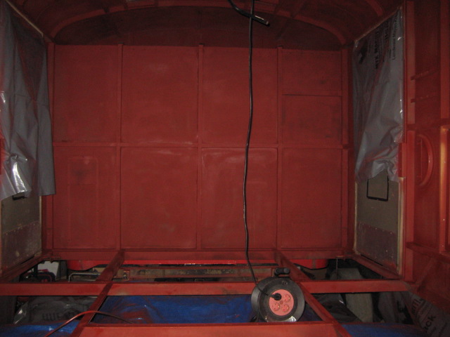

Beiträge: 4648
Re: Umbau TLF zum WOMO 150D10
#14 Beitrag von Andy » 2013-07-24 23:12:12
Moins,
heute:
nach der Grundierunge der Sitzträger, die Sitze eingebaut

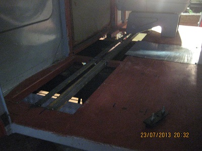

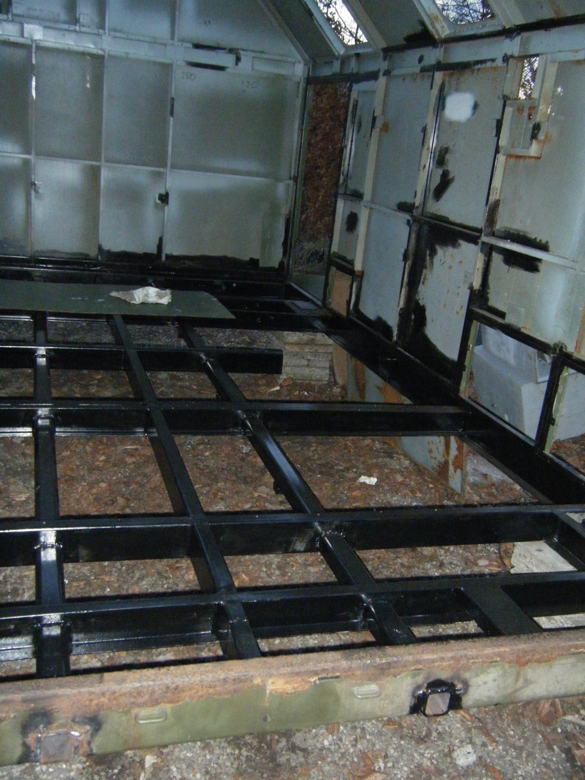

Bodengruppe verschlossen
Rückwand der DOKA gedämmt
Koffer innen entrostet
Dach vom Koffer div. Löcher zugemacht
neue Dichtungen an einer Geräteraumtür und an der Hecktür

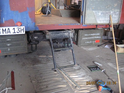

Einstiegstreppe umgebaut und ans Heck montiert
Spüle mit Unterschrank reingestellt
nebenbei noch den alten Mercur verkauft
t=-2 Tage
Foto 19.jpg (69.31 KiB) 28072 mal betrachtet

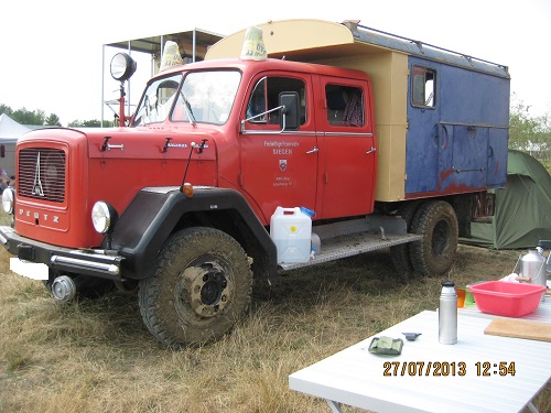

olli-Stuttgart
Beiträge: 366
Registriert: 2008-09-29 9:59:09
Wohnort: Stuttgart
#15 Beitrag von olli-Stuttgart » 2013-07-25 15:10:19

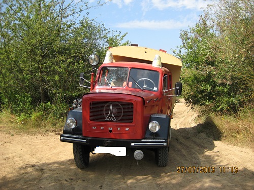

Hi Andi,
dein Deutz sieht ja saugut aus ! Gratulation zum Fett-Deutz :rock:
Ich denke du hast den Platz zwischen Führerhaus und Alkove auch mit Verschränkung bemessen.
Grüsse Olli

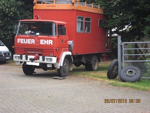

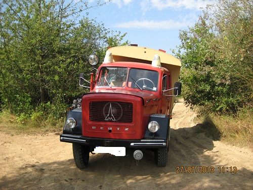

#18 Beitrag von Andy » 2013-08-05 11:11:32
Moins Leutz,
Nachtrag, da ich vor Saverne und Urlaub nicht dazu kam:
25.7.13 letzte Tag vor Saverne
Nieten des radkasten erneuert
Löcher im Dach abgedichtet
Verstärkungsstreben vom Dach lackiert und montiert

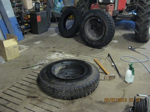

von meinem Reifenmonteur "verlassen worden"
Ernte eingefahren, bis es regnetet
4 Reifen mit Sprengringfelge selber zusammengebaut
2 Reifen auf den Mercur gewechselt
Teppichboden eingelegt

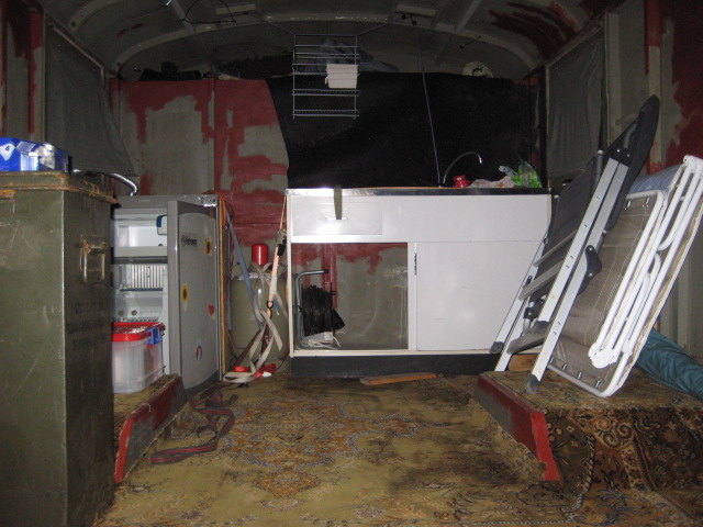

Kühlschrank, Spüle, Batterien, Wasserkanister montiert und auf Funktion getestet, um 1:30 ins Bett
26.7.13 Abfahrt Saverne
Regen :motz:
Geräteraumtür neue Dichtung und neuen Dichtungsrahmen montiert
2 Reifen auf 170D11 montiert (ich nicht :angel: )
Koffer gepackt
Haltepunkte für Gurt in den Koffer gebaut- alles festgezurrt
Voll getankt und nach Saverne :spiel:
26.-28.7: Saverne
Halterung des Koffer getestet--- ich brauche längere Federn im vordern Lager und der Kofferboden muss verstärkt werden.
Auto getstet-------------- wie goil!!!!!!!!! :D :spiel:
28.7.- 4.8.13: Kanalküste
URLAUB ----- keine weiteren schraubarbeiten
Undichtigkeiten während eines Unwetters im Koffer lokalisiert und begutachtet, Ausbaupläne.
Heimfahrt von ca. 550km ohne Probleme durchgehalten
Bilder kommen.

#20 Beitrag von Andy » 2013-08-12 18:10:39
sodele, anbei noch die versprochenen Bilder.
Die Erklärung steht ja weiter oben.
Reifenmontage am Abend vor Saverne
Reifenmontage vor Abfahrt nach Saverne
Vollanschlag- brauche längere Druckfedern
Verschränkung
Verschränkung
Fertig mit Testfahrt
Am Meer
Am Meer
Hatzlibutzli
Beiträge: 1755
Wohnort: Raubling
#21 Beitrag von Hatzlibutzli » 2013-08-13 13:45:13
Hallo Andy,
Bei meinem 125er mit etwas längerem Koffer hatte ich etwa 30 cm Ausfederweg. Die Schraubenfedern müssen auch nicht so massiv sein, wei die Deinen, die sollen ja nur den Bolzen dafon abhalten zu klappern. Stattdessen haben sich "Fanglaschen" bewährt, ein beiderseitiges L- oder C- Profil, senkrecht aussen an die Rahmen-Cs greifend, die verhindern, dass ein seitliches Drehmoment in ausgefedertem Zustand den Koffer vom Rahmen wirft.
Aber sieht doch alles super aus ... noch dazu in der Kürze der Zeit ... Respekt!

#22 Beitrag von Andy » 2013-08-20 19:47:19
Moins,
anbei ein aktuelles foto, wie man(n) zur Zeit unterwegs ist.
Die Arbeit hat wieder angefangen, jetzt wird das Basteln weniger.
Geplant:
neuer Boden
abdichten
isolieren
ausbau
franz_appa
Beiträge: 4893
Wohnort: Bendorf
#23 Beitrag von franz_appa » 2013-08-20 21:28:56
Hi Andy
Das nenne ich Tempo!!
Wenn du die neuen Federn irgendwo bestellst, hätte ich auch gerne 2 Stück.
Wir haben bei unserem ja auch nur die alten Teller-Teile wieder angebaut - viel Federweg ist das nicht wirklich.
Und die Fanglaschen haben wir auch dran gemacht, sind an unserem alten Aufbau ja auch dran, kannste gucken.

#24 Beitrag von Andy » 2013-11-30 14:42:03
Moins leutz,
das Tempo musste Arbeitstechnisch etwas gedrosselt werden, nun geht es langsam vorran-- aber kalt wird es :cold: :motz:
Anbei das Ergenis eines Tages:
Boden komplett raus, Radkästen entfernt, und mal den realen Abstand zum neuen Boden gemessen.
Fazit: die 8.25er Reifen bleiben drauf, die 12.00R20 Bereifung ist viel zu groß, ggf. geht noch 9.00 R20.
Die Radkästen müssen weichen, weil ich einen eben Kofferboden haben möchte und die nicht exakt über den Reifen liegen , wird eh etwas "kuschelig" darin.
Nächstes WE gehts weiter. Plan ist: mind. 1 Tag in der Woche nur für das WOMO.
Anbei Bilder:

#25 Beitrag von tonnar » 2013-12-02 11:33:37
Hallo Andi,
Andy hat geschrieben:Fazit: die 8.25er Reifen bleiben drauf, die 12.00R20 Bereifung ist viel zu groß, ggf. geht noch 9.00 R20.
Ggf. könntest du den Deutz auch noch etwas höher legen (Distanzklötze zwischen Blattfedern und Achse), dann sollten auch etwas größere Räder passen. Je nach dem, welche Felgen dir über den Weg laufen, wären evtl. auch 12,5er/335er ok. Die sind nur ein wenig größer im Durchmesser aber trotzdem schön breit.
Gruß...
Tino
Beiträge: 4648
#26 Beitrag von Andy » 2013-12-16 20:08:09
Hai Tino,
:idee: ok, bringst mich auf dumme gedanken. Ich habe hier noch die Polen Felgen rumliegen :dry:
tonnar

Beiträge: 4648
#28 Beitrag von Andy » 2013-12-20 20:42:09
Moins,
und wieder ein schrittchen weiter.
mal das "warme" wetter genutzt und ein bisschen Verdünnung geschnüffelt :angel:
Ich seh Rot :D
:wack: nur blöd dass es so dunkel ist, da muss nochmal nachgelackt werden. Aber das gröbste ist erst mal. Jetzt kann es in aller ruhe ausdünsten.
Beiträge: 25864
#29 Beitrag von Ulf H » 2013-12-20 22:44:45
... sieht echt super aus die "alte Schrottkiste" ... ich freu mich, dass sie ein so gutes, neues Zuhause gefunden hat ...

#30 Beitrag von willem van der ziel » 2013-12-23 0:29:50
Hai Andy
Hasst du noch was gemacht das der koffer, vorne, nicht nach links oder rechts wegschieben kann ? Mussen nur die zwei 16 mm bolzen ganz hinten der ganze koffer gerade und auf denn rahmen halten ?
Ich wil mit bei meine warscheinlich noch was dran schweissen
Bild ist von die befestigung kin die mitte aber die vordere sieht genau so aus.
Und die federn mit die langere bozen sind noch nicht montiert als ich das bild gemacht habe.
Grüsse Willem, Enschede Holland
