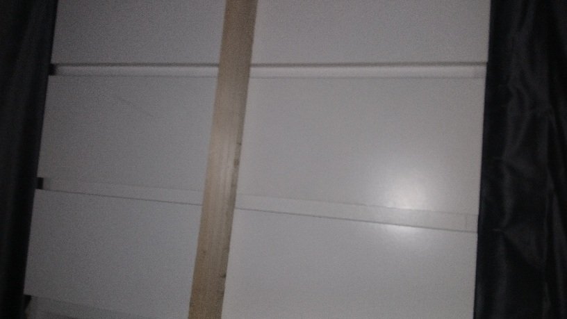

Küche einbaufertig

Re: Baubericht Mercedes 1222 AF
#303 Beitrag von querys » 2026-07-31 23:08:38
Ah viele Schubladen. Haben wir auch und ist Ultra praktisch.
Wie hast du die Verriegelung gelöst?

Verriegelung noch nicht gelöst

Schubladen sind immer gut, spart Suchzeit. Meine Verriegelung ist eher robust und leicht verständlich.
#306 Beitrag von querys » 2026-08-02 19:47:36
flyfree hat geschrieben: ↑
2026-07-31 23:49:49
Wir sind sehr zufrieden mit den Pull-Locks vom Chinesen/ebay.
https://www.ebay.de/itm/398210508173 (Link ist nur ein Beispiel!).
Wir haben davon ca 30 Stück verbaut.

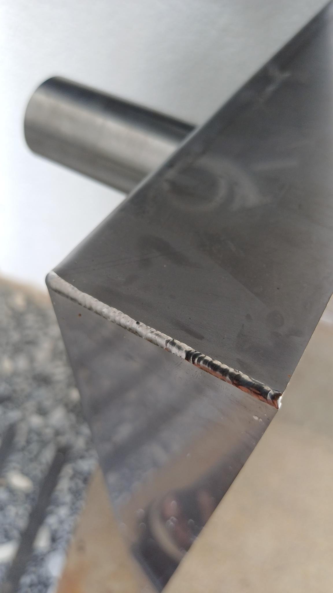

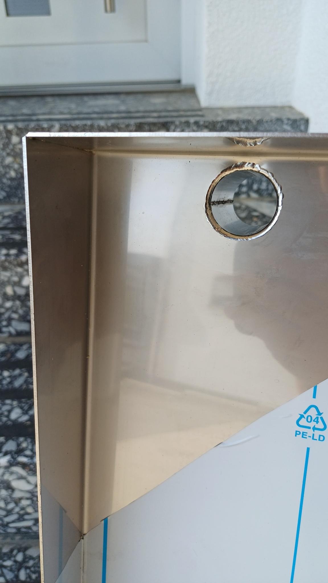

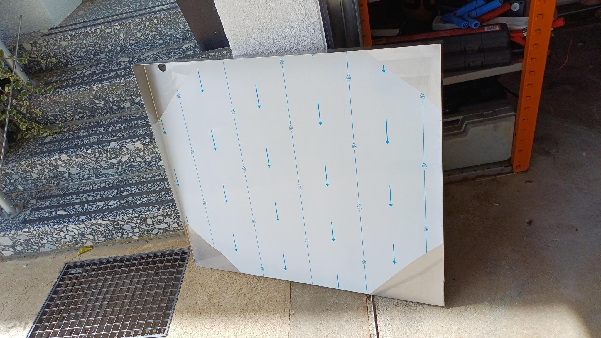

#313 Beitrag von flyfree » 2026-09-07 14:36:14
Duschwanne ist da, von Bleche-nach-Maß
Paßt alles auf den Millimeter genau, Schweißnähte top.
War auch der günstigste
Maße sind 97x84cm. Beim Duschen (und Schlafen) brauch ich Platz ;)
In die Duschwanne kommt ein Einsatz aus Accoyaholz.https://www.hornbach.de/p/terrassendiel ... /12663576/
In die "Ablaufrinne" kommt ein 3D gedruckter Tetraeder, damit selbst mit nur einem Ablauf immer der Abfluss gegeben ist.

Beiträge: 1813
Wohnort: Rösrath
#314 Beitrag von querys » 2026-09-07 20:34:26
Da haben wir auch unsere Duschwanne her, aber aus der „Grabbelkiste“ passte zufällig.
Mit dem Abfluss war aber bisschen Hexerei da passende Einsätze zu finden, die mit den Reich Abflussrohren kompatibel waren.

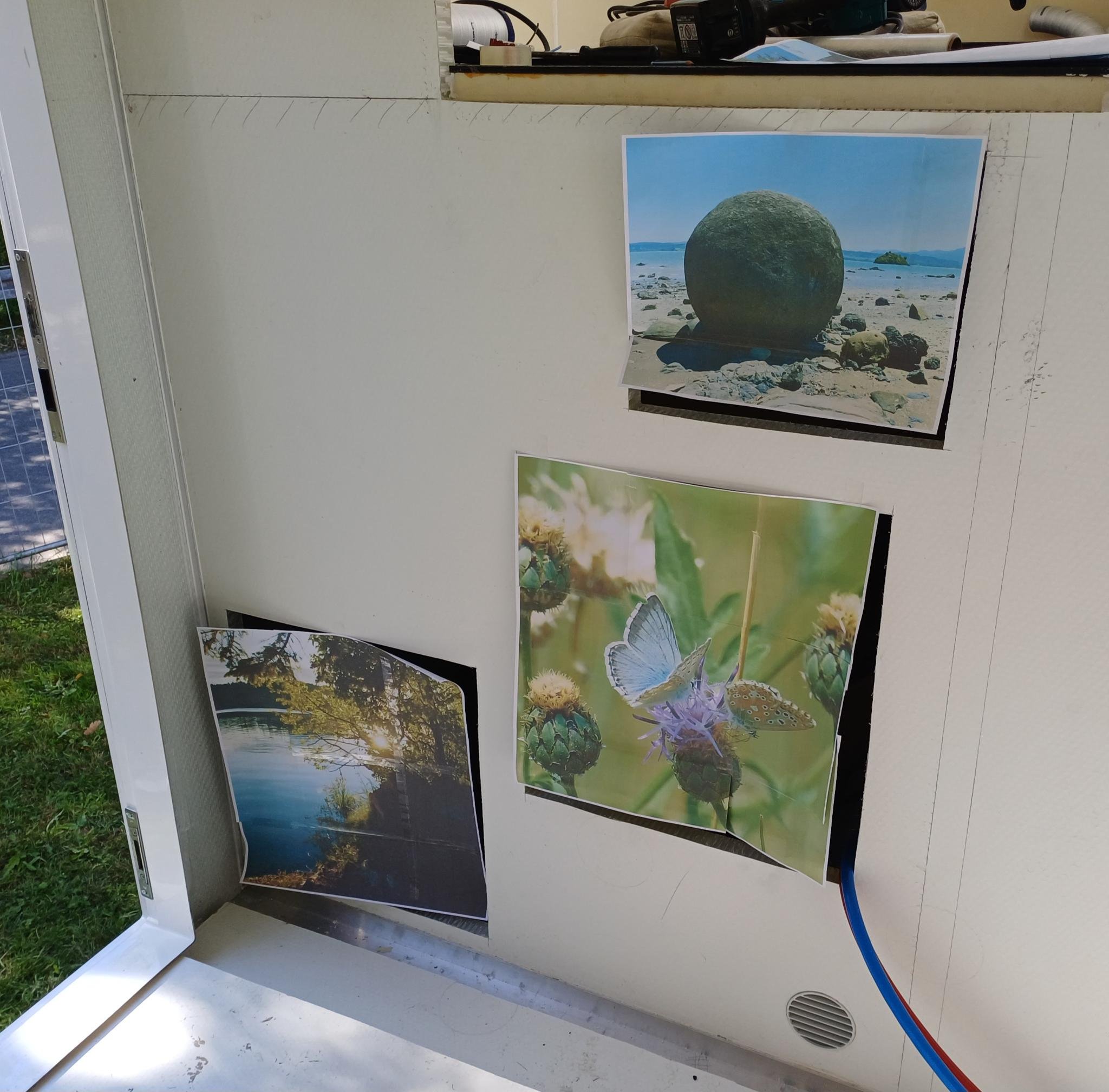

#326 Beitrag von flyfree » 2026-09-25 20:13:05
Heute nebenher die Fotomotive für die Alu-Dibond-Türen für Toilette, Waschmaschine und Schuhauszug festgelegt. Bedingung: nur selbstgemachte Fotos sind erlaubt :cool:

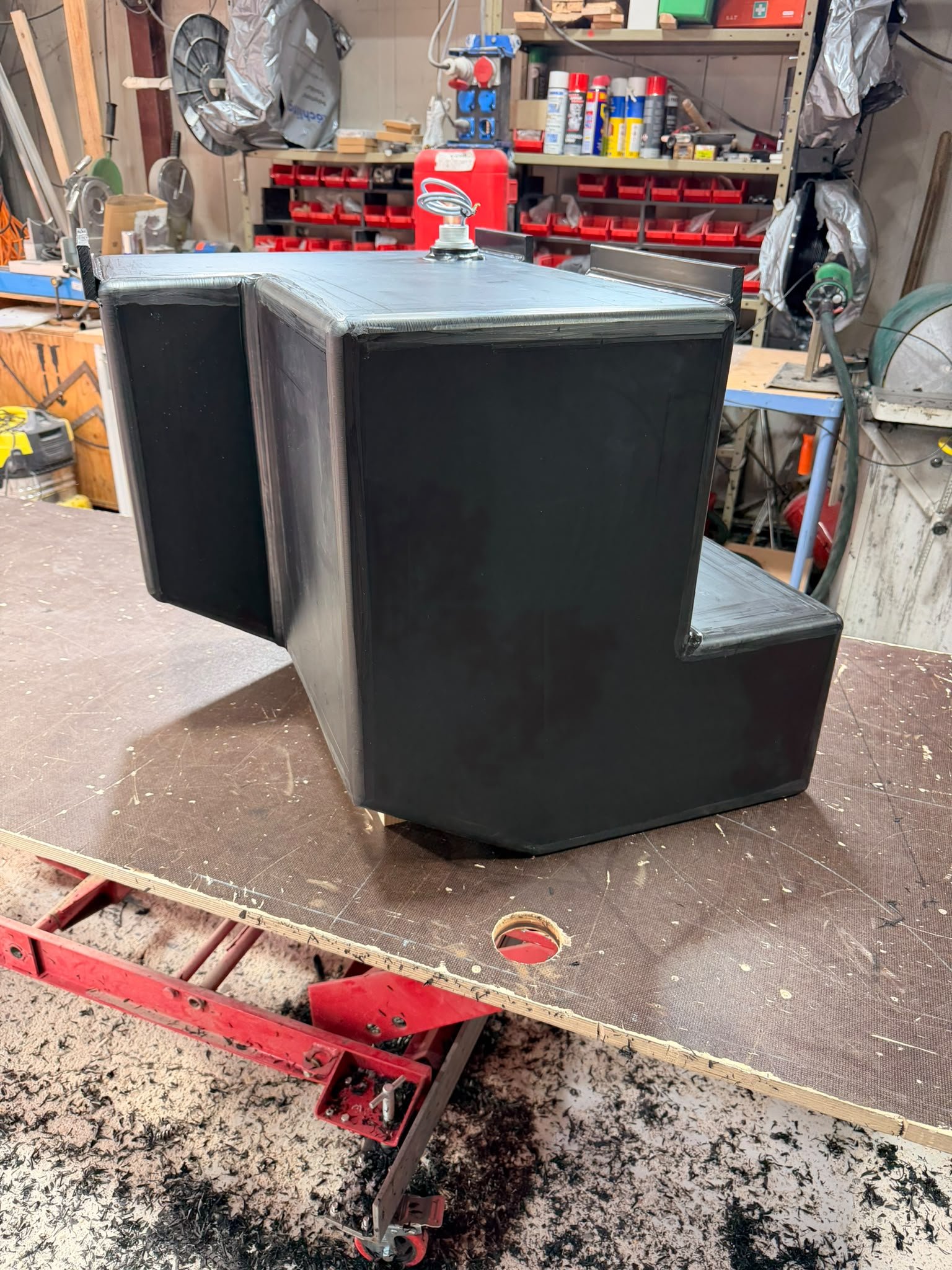

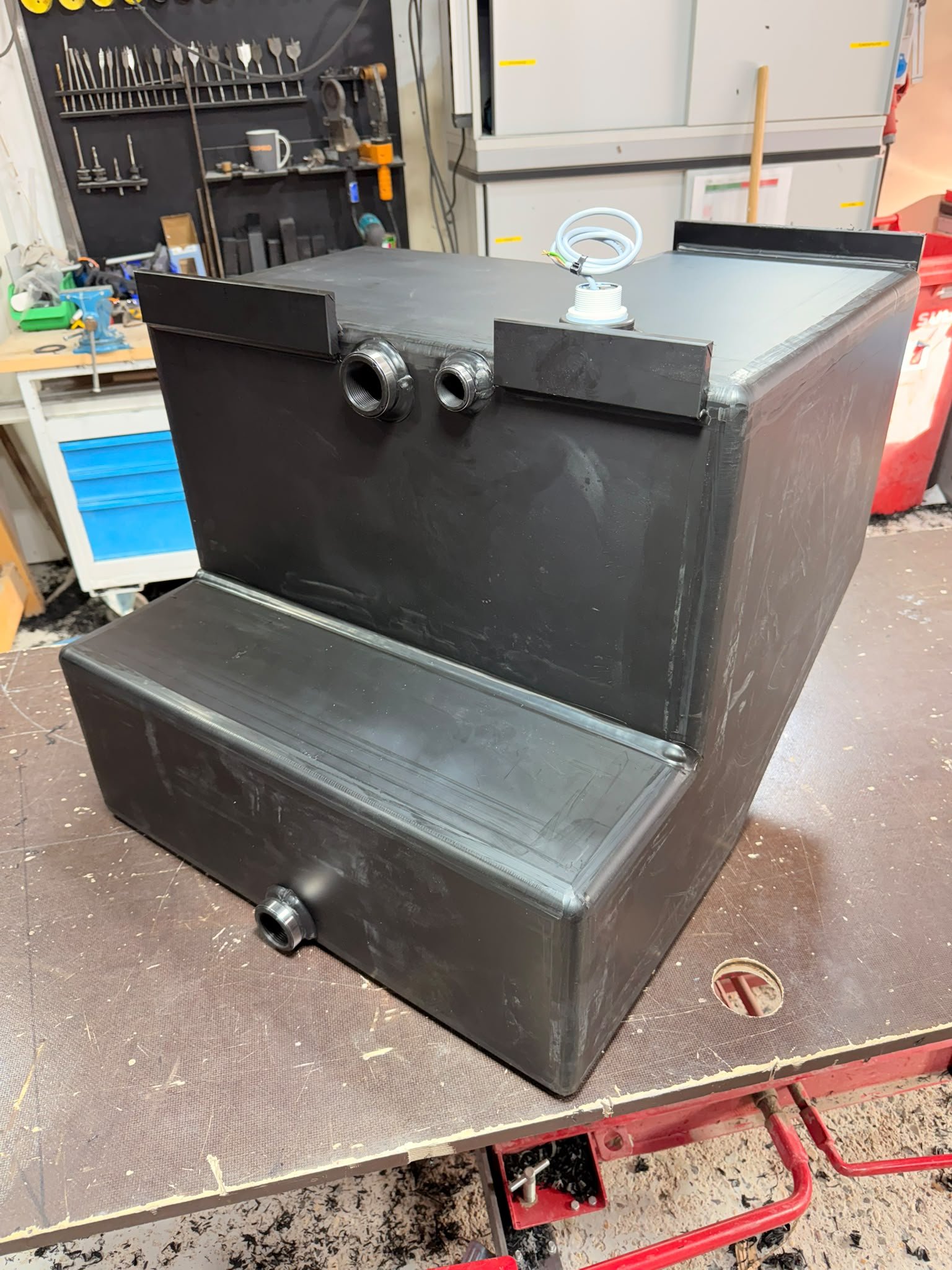

#329 Beitrag von flyfree » 2026-10-02 11:38:16
Abwassertank ist fertig. Kommt hinter/über die Hinterachse.
Inhalt 200l
querys
Beiträge: 1813
Wohnort: Rösrath
#330 Beitrag von querys » 2026-10-02 21:45:04
Meine Herren das ist ja nen Konstrukt.
Ist der sogar mit Heizung?
Sieht so aus, als würde der den vorhandenen Raum gut ausnutzen.
