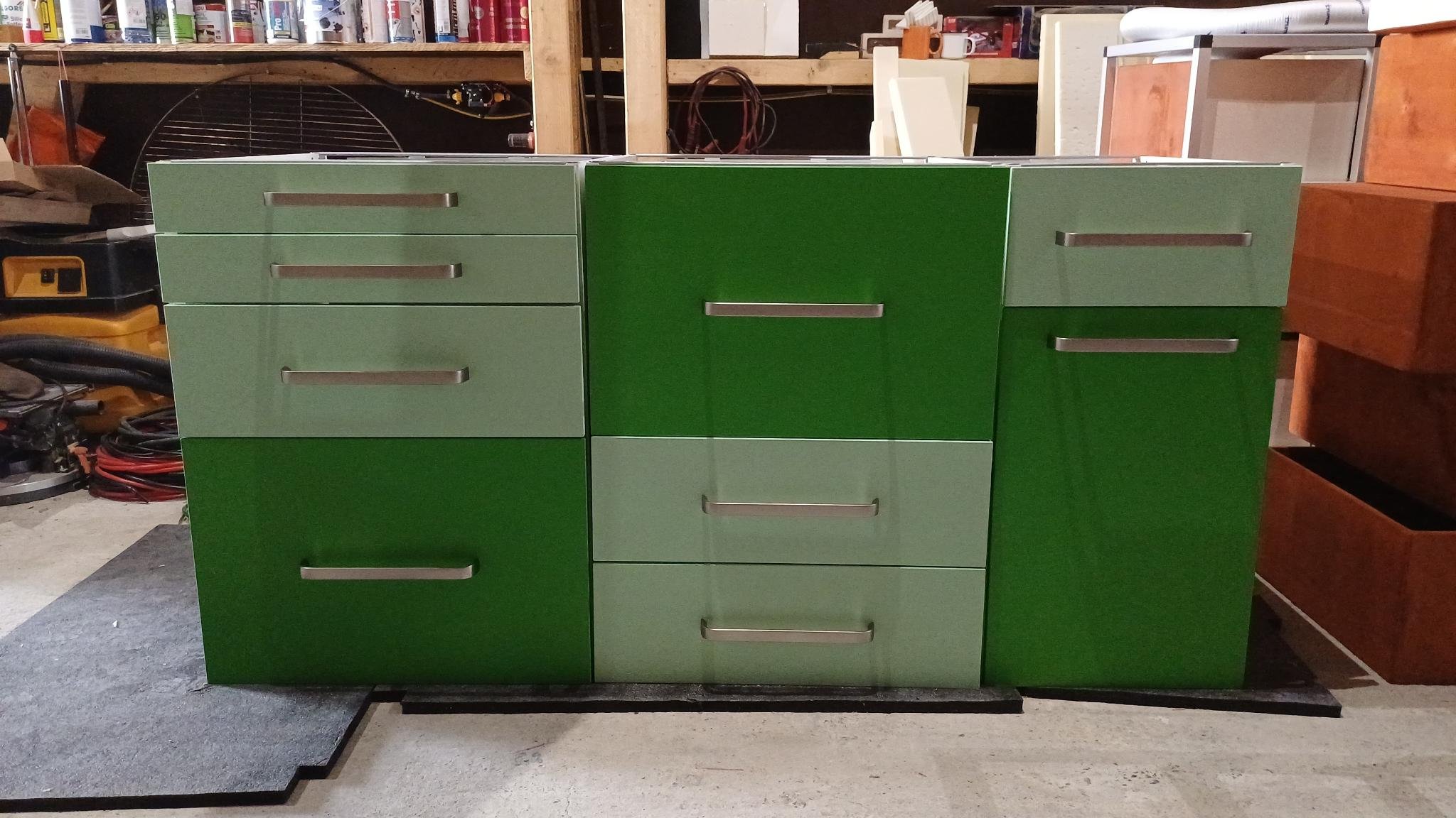

#302 Beitrag von flyfree » 2026-07-28 15:44:45
Küche einbaufertig
querys
Beiträge: 1782
Wohnort: Rösrath
Re: Baubericht Mercedes 1222 AF
#303 Beitrag von querys » 2026-07-31 23:08:38
Ah viele Schubladen. Haben wir auch und ist Ultra praktisch.
Wie hast du die Verriegelung gelöst?

Verriegelung noch nicht gelöst

Schubladen sind immer gut, spart Suchzeit. Meine Verriegelung ist eher robust und leicht verständlich.

#306 Beitrag von querys » 2026-08-02 19:47:36
flyfree hat geschrieben:
2026-07-31 23:49:49
Wir sind sehr zufrieden mit den Pull-Locks vom Chinesen/ebay.
https://www.ebay.de/itm/398210508173 (Link ist nur ein Beispiel!).
Wir haben davon ca 30 Stück verbaut.

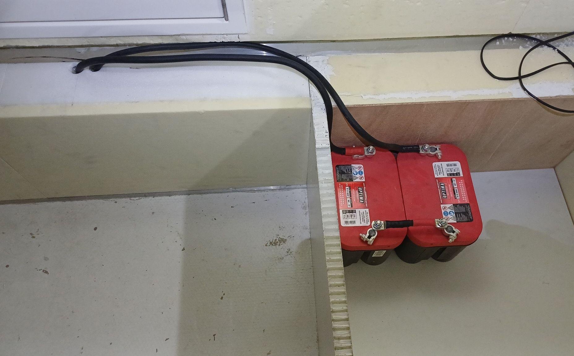

#316 Beitrag von flyfree » 2026-09-18 17:36:08
Batterien von hinten außen nach vorne innen in die Kabine verlegt und neu verkabelt. 50qmm H01N2-D. Sollte reichen da es nur 2,8m zum Anlasser sind.

#317 Beitrag von lura » 2026-09-18 18:23:22
Der Anlasser zieht ja nur kurzzeitig Strom und die Batterien sind im Winter warm. Wenn die nur für 's Starten sind. Ein e der Kabelquerschnittrechner im Inet meinte 70 mm² wären besser. Aber ...
Gasen die Batterien aus?
flyfree
Beiträge: 437
#318 Beitrag von flyfree » 2026-09-18 18:43:22
Sind die Optima Red. Die sollten im Normalfall nie nicht ausgasen. Gibt es überhaupt noch aktuelle Bleibatterien, die ausgasen? :eek:
50qmm reichen für den V6 locker, wenn der mit den Optima Red mit 50Ah nicht startet, liegts eh an was anderem.

Strom
Beiträge: 1079
Wohnort: Delmenhorst
#320 Beitrag von Strom » 2026-09-18 20:53:25
Moin.
Ich hätte auch ohne Rechner dickere Kabel genommen.
70er wären besser, dank meines Kabelfetisch hätte ich sogar 95er verlegt :D
Der Verlust beim Startvorgang ist mess- und berchenbar ... in dem Moment, wo der Anlasser 1000 Ampere zieht, sind 1 Volt Spannungsfall schon 1KW "Kabelheizung" :eek:
Was die Batterien angeht:
Es werden zwar Nassbatterien verkauft, die "wartungsfrei" sind, aber die gasen trotzdem - genau wie EFB- Batterien, erst AGMs sind sicher.
Wenn die über deren Überdruckventil gasen, dann nur damit die (z.B. bei Überspannung) nicht platzen.
Wie willst du denn die Batterien befestigen?
flyfree
Beiträge: 437
#321 Beitrag von flyfree » 2026-09-18 21:38:53
Naja, daß DU bei Deinem Nick stärkere Kabel nimmst, ist ja ein Muß :lol:
Aber in der einen Sekunde (im tiefen Winter 3s) in der die 1000 A fliessen, passiert nix, schmilzt nix, ....
Optima Red sind AGM...die haben ja auch keine Ventile
Befestigung: müssen ja nur grob gegwn Verrutschen gesichert werden. Wird einfach und spontan

#322 Beitrag von Der Initiator » 2026-09-18 21:55:20
Strom hat geschrieben:
2026-09-18 20:53:25
:eek: Was ist denn das für ein Anlasser?
Strom
Beiträge: 1079
#323 Beitrag von Strom » 2026-09-18 22:06:39
2026-09-18 21:55:20
2026-09-18 20:53:25
Im schlimmsten Fall ein KB-Anlasser.
Je nach Temperatur, Hubraum, Zylinderanzahl und Verdichtung sind 1000 Ampere beim Lastermotor schnell erreicht.
Grad beim/nach dem Einspuren des Ritzels in den Starterkranz ist das fast ein Kurzschluss, mit Amax-Anzeige am Multimeter prüfbar, auf dem gebremsten Prüfstand ging der Zeiger auf Anschlag und die Kabel haben sich unter der Last bewegt :eek:
flyfree
Beiträge: 437
#324 Beitrag von flyfree » 2026-09-18 22:17:31
Keine Frage: 1000A können da schon fliessen, aber nur extrem kurzfristig. Aber sooo viel Gedanken mach ich mir bei so Sachen nicht: sie werden nach dem besten Wissen und Gewissen eingebaut. Und wenn es sich dann nicjt bewährt, macht man es eben neu und wenn möglich besser
