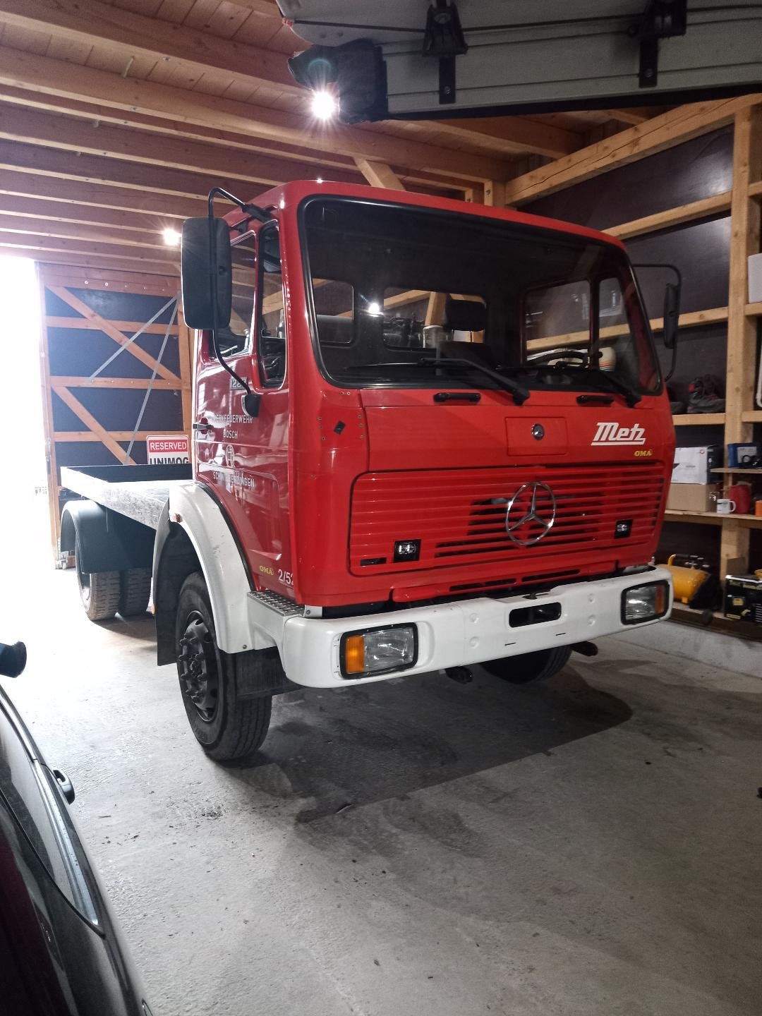

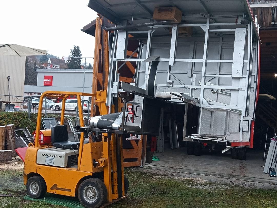

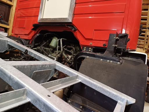

Nabend, so ich fange hier mit einigen "Wiederholungen" nochmal von vorne und in der passenden Rubrik an.... :spiel:

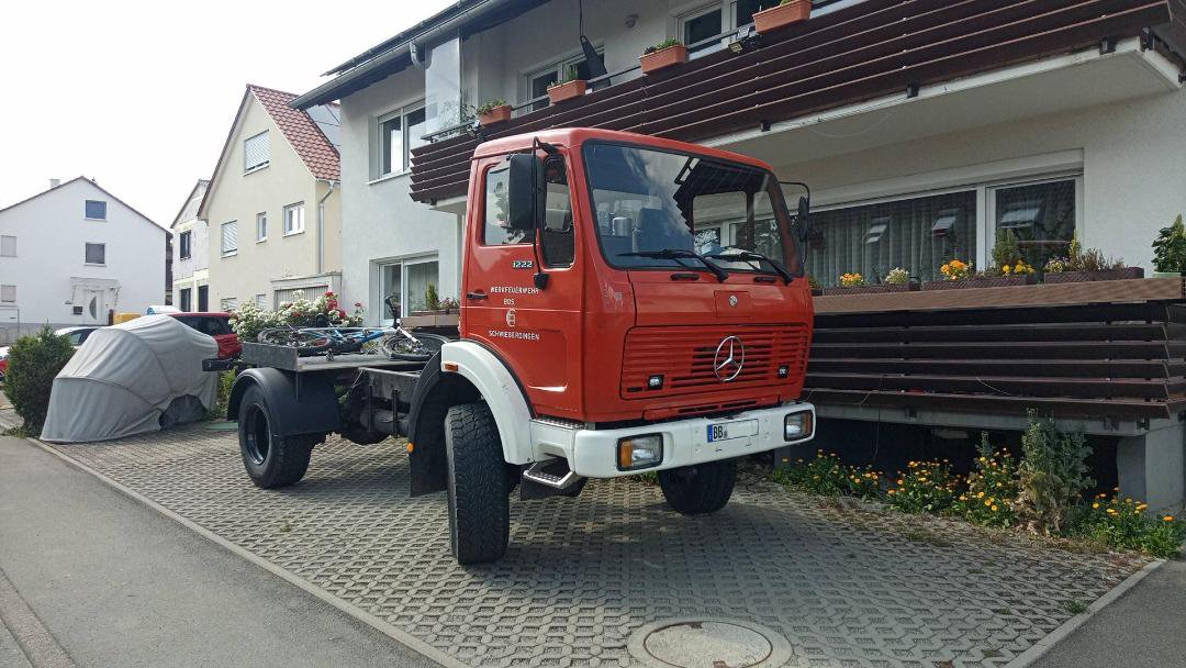

Fahrzeug ist von der Bosch Werksfeuerwehr in Schwieberdingen. Ist ein RW2, d.h. Permanentallrad, 2 Sperren, Untersetzung. Zustand wie vermutet sehr gut, 28Tkm, Einzelkabine. Preis 18.000,-
Bisher passiert:
Feuerwehraufbau entfernt, musste quer in 2 Hälften auseinander geflext werden. Feuerwehreinbauten bis auf die letzte Ader, Schalter und Kontrollleuchte entfernt. Die allermeisten Teile verkauft, bisheriger Erlös: ca. 4000 Euro. Mühsam, aber vom Stundenlohn her immer noch lohnend.

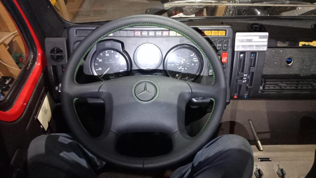

Luftsitze Grammer Amarillo Fahrer u. Beifahrer eingebaut.
Nebenantrieb entfernt.
HU und AU neu gemacht, keine Mängel.

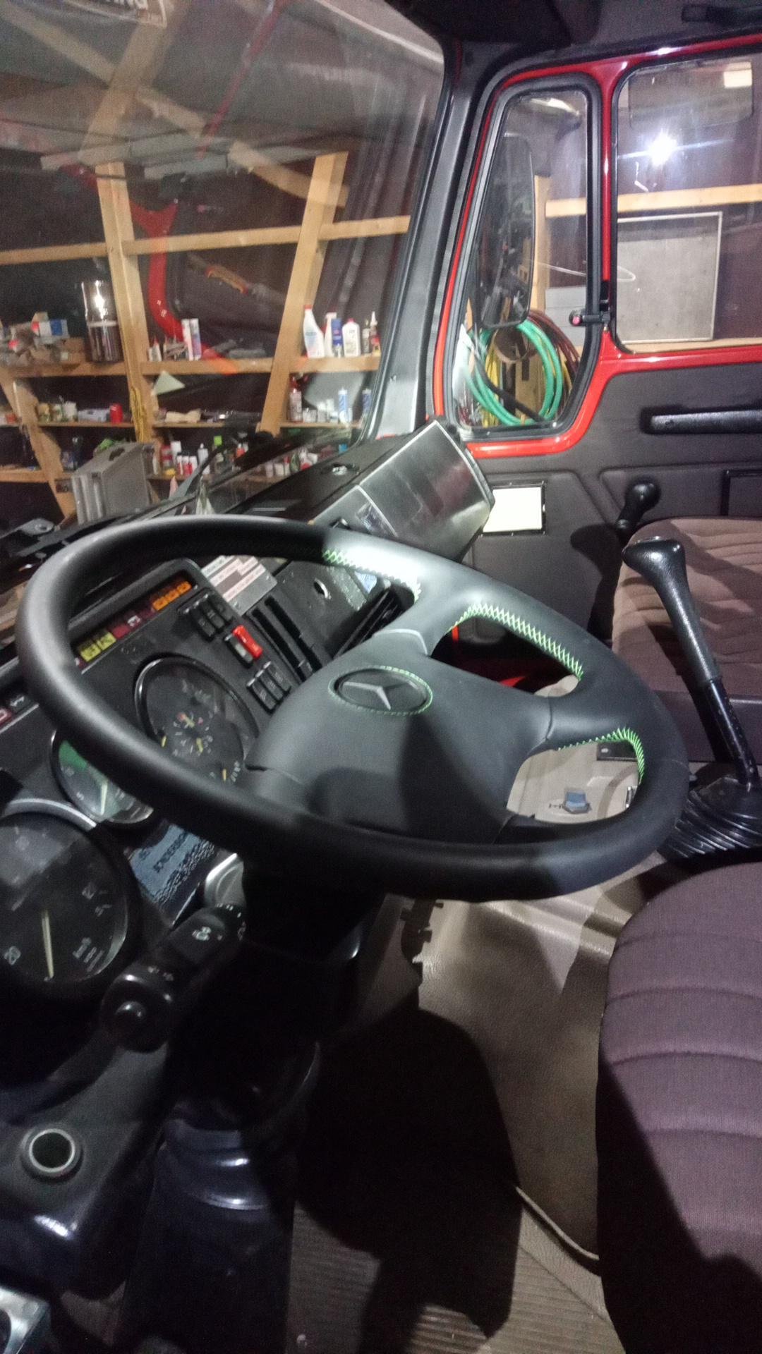

Kleineres Lenkrad eingebaut, neu mit Leder beziehen lassen.
Grosspositionen wie Tür, Fenster, Dachfenster, Wechselrichter, Solarzellen, Akkus, Lautsprecher, Verstärker, Durchgangsluken, Laderegler, etc. ausgewählt und bestellt.
Starterbatterien auf Optima Red umgebaut.
Frontblitzer gegen LED Fernscheinwerfer mit gleichem Einbaumaß getauscht.
Auf Einzelbereifung Hankook AM15 umgerüstet.
Momentan steht er beim Umbauer, soweit fertig, Zwischenrahmen ist noch beim Verzinker.

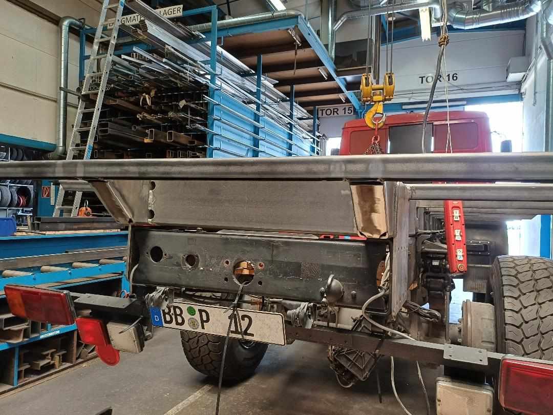

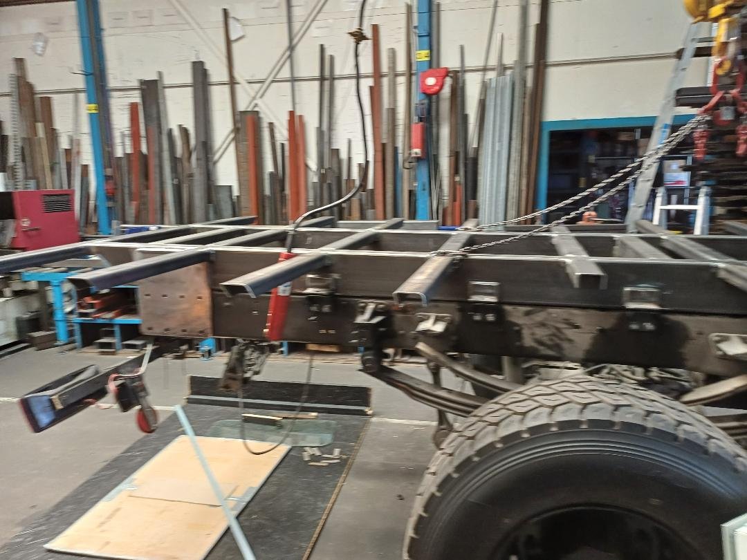

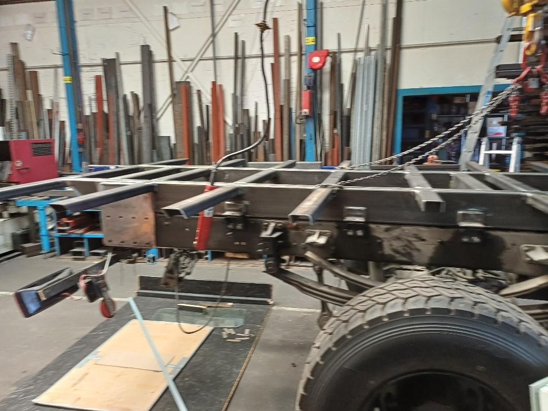

Anbei ein paar Bilder

#2 Beitrag von flyfree » 2023-08-09 0:36:10

wo hast Du denn Dein Lenkrad neu beziehen lassen? Sieht schick aus. Ich gehe mal davon aus, dass Du / Ihr im Fahrerhaus mit dem Grün auch weitere Akzente setzen werdet?
Gruß Benjamin
flyfree
Beiträge: 437
Re: Baubericht Mercedes 1222 AF
#5 Beitrag von flyfree » 2023-08-09 10:22:27
Lwnkrad bezogen bei https://www.mylenkrad.de/
Kann man auch einschicken wenn man weiter weg wohnt.
Grün kommt aussen in drei Farbtönen dazu. Wird ein abstraktes Streifenmuster, damit es nicht militärisch wirkt.

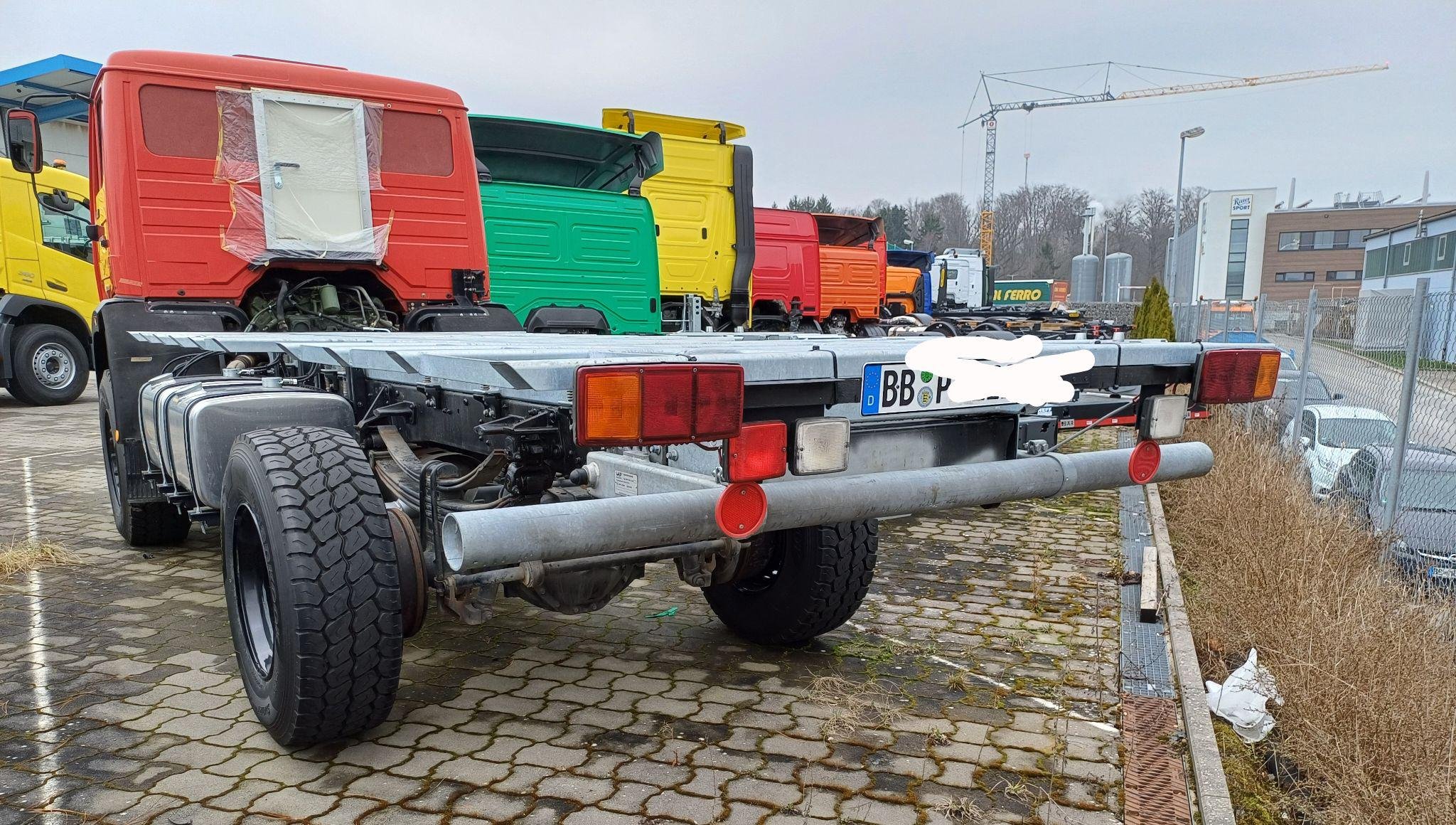

Wie hast das mit dem TÜV gemacht, kein UFS hinten, kein Seitenschutz?
Gruss Henrik!
flyfree
Beiträge: 437
#8 Beitrag von flyfree » 2023-08-09 12:55:08
Wird noch hingebaut. Musste ja erst Mal fahren können.

Lenkrad ist vom Vario und hat natürlich NICHT gepasst....
War aber meine eigene Dummheit. Hatte beim Teilehändler SK bestellt und die Lenkräder sehen sich auch ähnlich. Leider nur ähnlich.... die Verzahnung passt nicht, ist doppelt so fein.
Habe dann beide Verzahnungen ausgesägt und die richtige einschweissen lassen. Hört sich kompliziert an ist aber eigentlich einfach. Das ganze nur, weil das Lenkrad schon bezogen war :wack:

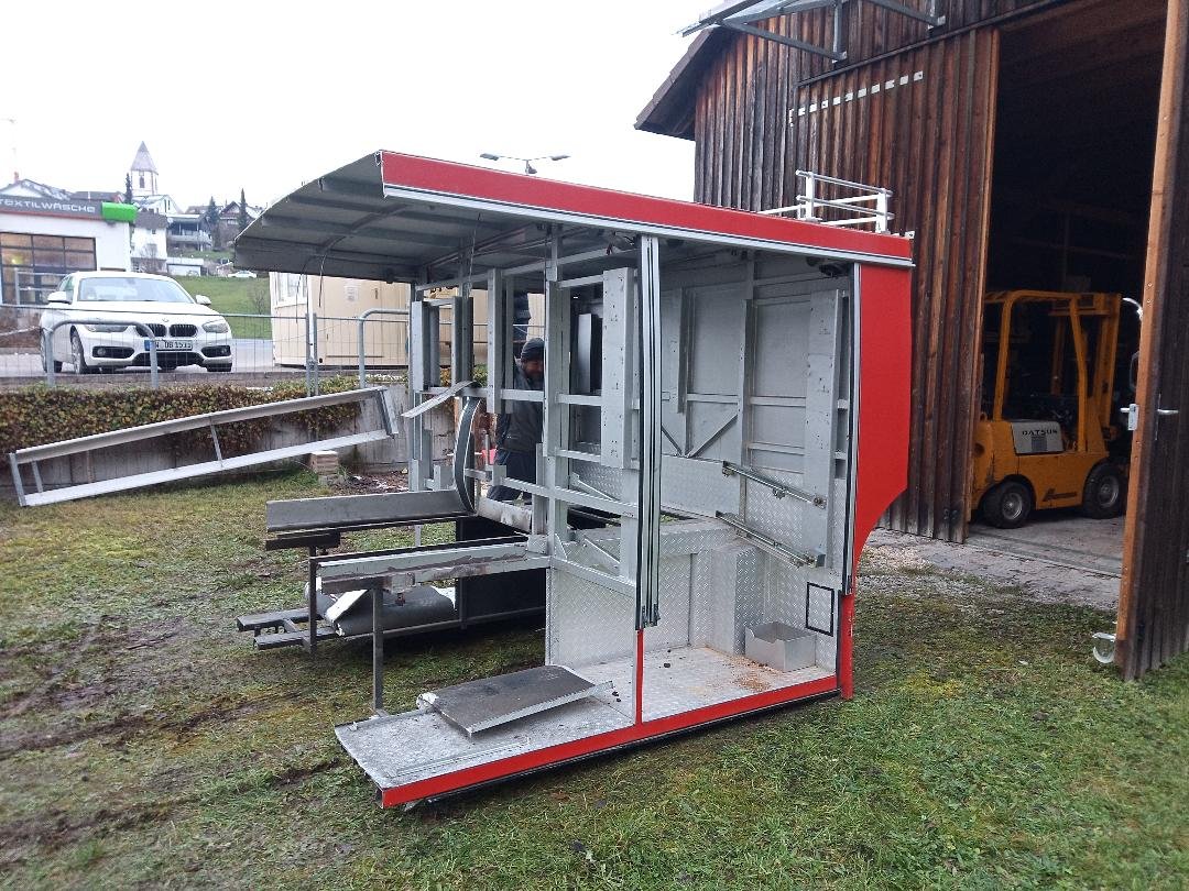

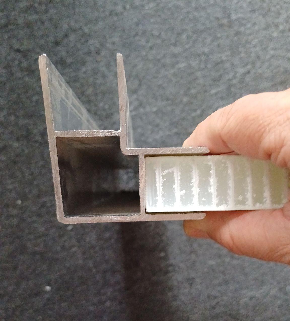

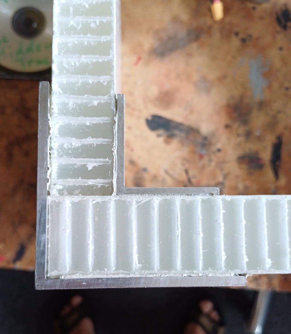

Frage in die Runde:
Ich baue den Koffer ja aus Monopan.
Nun besteht die Fragestellung, wie und aus welchem Material die Kantenverstärkung erfolgen soll.
1. Verklebung der Platten stumpf aufeinander mit Aluwinkeln 80x80x4 aussen und 40x40x3 innen. Im Prinzip gleich wie es viele Firmen mit den Sandwichplatten auch machen. Meine Klebeprobe mit Aktivator, Primer, Reiniger und Kleber 790 von Sabatack hat gut funktioniert und ist megastabil, selbst Befahren mit dem Toyo macht nichts.
2. Verkleben im Aluprofil, Wandstärke 3mm aussen und 2,5mm innen. Strangprofil würde ich von einem Kleinserienhersteller bekommen. Ähnliche Profile finde ich unter dem Suchbegriff Allueckprofil/-spriegel, aber nur mit Wandstärken bis max. 2mm.
1. ist günstiger, evtl. einfacher zu verarbeiten und evtl. flexibler, 2. stabiler und fester
Was meint ihr?
visual
Beiträge: 1795
Wohnort: Hückeswagen
#13 Beitrag von visual » 2023-08-09 23:05:49
Beim 2ten hast du eine Wunderbare Kältebrucke.
Was die Stabilität angeht, sehe ich auch eher den Vorteil bei Variante 1.
flyfree
Beiträge: 437
#14 Beitrag von flyfree » 2023-08-09 23:11:13
Innen wird noch mit 30mm Schaumplatten isoliert.
Aber klar, ideal ist es bei Kälte wahrscheins nicht.
#15 Beitrag von Strom » 2023-08-09 23:38:43
Moin.
Variante 2 sehe ich auch kritisch.
Nicht nur wegen der Wärmebrücke - wobei das nix gegen einen BW-Shelter ist :D - sondern weil Du ja nicht nur Winkel, sondern auch Ecken brauchst, wo 3 Seiten aufeinandertreffen. Die Idee, durch das Aluprofil mehr Stabilität zu generieren, wird ja in den Ecken unterwandert, wo dann das gleiche Profil wie bei Variante 1 verwendet werden muss.
Der Bau von Variante 1 dürfte auch einfacher sein :cool:
Wirst Du die langen Platten noch verstärken?
Strom
Beiträge: 1083
Wohnort: Delmenhorst
#16 Beitrag von Strom » 2023-08-10 15:47:45
Moin.
Hast Du mal alternativ darüber nachgedacht anstatt Aluprofile Gfk-Profile zu verwenden?
Das Thema Längenausdehnung verschiedener Materialien könnte die Abschlusskappen in den Ecken zu schaffen machen, wenn die gleich Druck aus drei Richtungen bekommen.

#17 Beitrag von flyfree » 2023-08-10 15:53:40
Ja, hab ich. Wenn ich Alu verwende, würde ich evtl. nur 1m Stücke verwenden mit 1-2 mm Abstand dazwischen.
Aber 2mm Klebfilmdicke sollte eigentlich auch genug Platz zum Arbeiten lassen. Das Thema wird imho ein bisschen überbewertet.

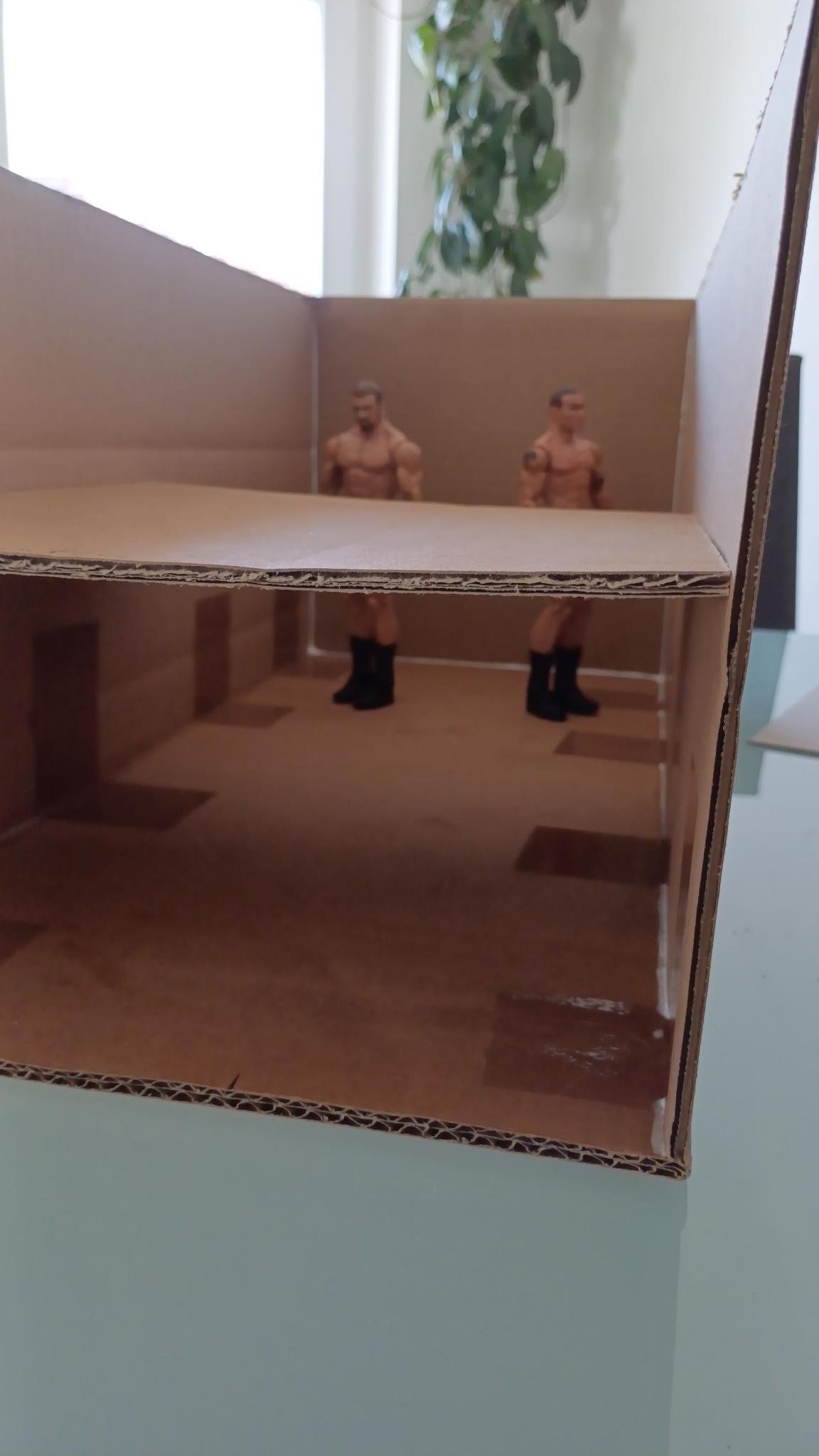

Modell wird 😂 1:10
Männel gibts nur in Unterhose und durchtrainiert....aber passen auf den Millimeter genau von der Körpergrösse

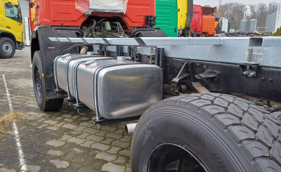

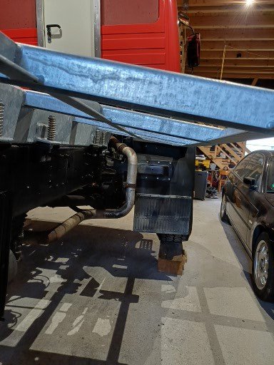

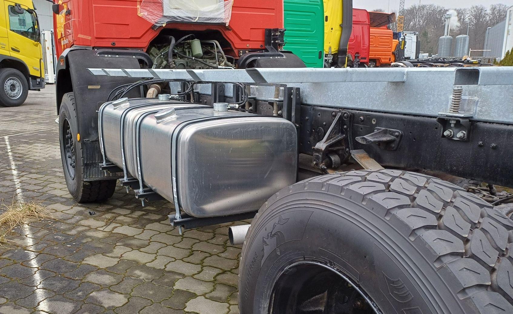

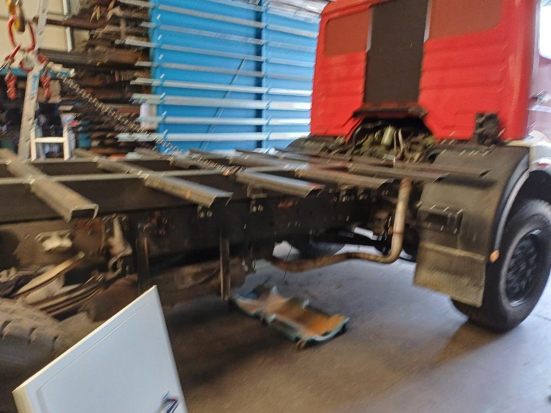

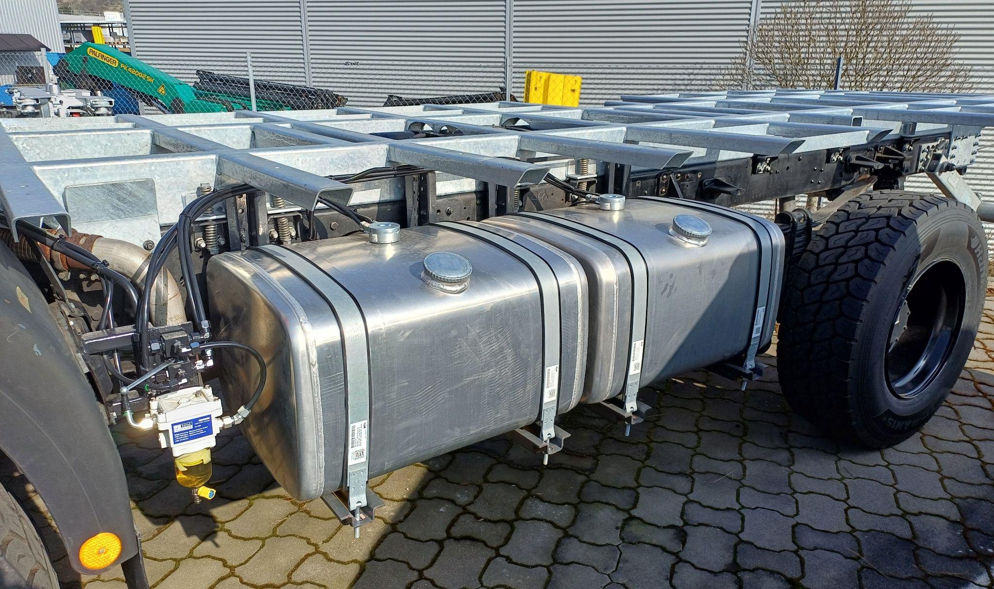

Burkhard hatte recht, die Tanks sind zu hoch. Wird vom Lkw-Bauer auf 2x200 Liter abgeändert, er hat es anhand der Fotos von meinem Verwindungstest gleich eingesehen (Hatte ihn auf 30cm Holzklötze gestellt vorne und hinten). Sind dann ca. 18cm tiefer (weniger hoch). Federn müssen auch deutlichst verlängert werden. An der Stelle wo die Tanks hängen, hat der Rahmen u.a. durch den Generator drei Querstreben bzw. Montage"platten". Da sollte nichts tordieren.
Werde für den Koffer GFK-Winkel verwenden und den vorderen unteren Abschnitt nicht im 45°Winkel anschrägen, sondern eine 90°Aussparung machen, 15cm lang, 30cm hoch. Bei einem 45° Winkel würden man bei gekipptem Fahrerhaus nicht mehr an die hintersten Komponenten des Motors drankommen und noch viel übler: Er würde sehr schnell die Kotflügel berühren und die Halterungen mächtig verbiegen. Siehe hier...das funktioniert nur, wenn entweder die Federn so kurz sind, dass der Rahmen nicht verwinden kann oder man nur Feldwege fährt.

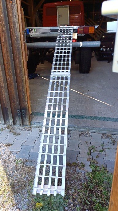

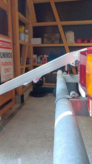

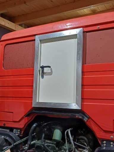

Rampen für Quad gekauft, die alten waren zu kurz/steil

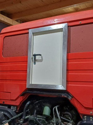

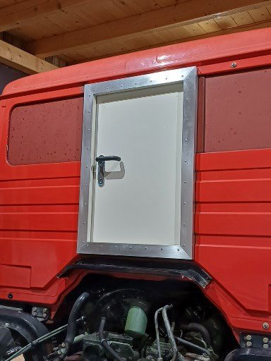

Durchgangstür ist eine normale Feuerschutztür
Kumpel hat die kleinen Endstücke der Kotflügel auch am Rahmen befestigt und die gehen mit der Kiste. Nur so als Variante sofern Du noch die Möglichkeit hast.
Gruss Uwe

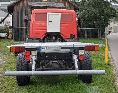

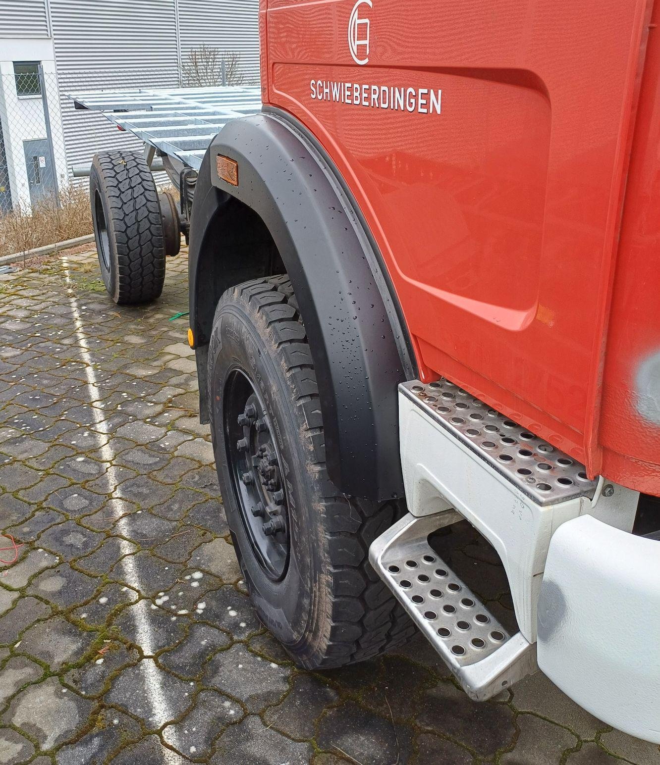

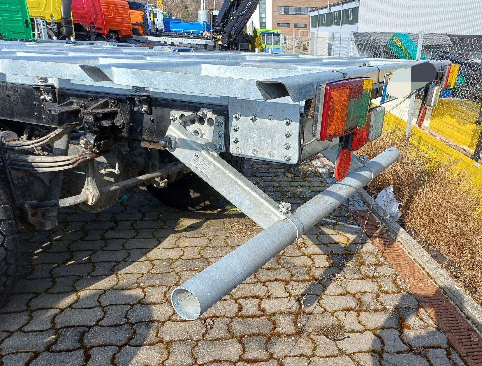

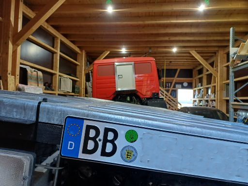

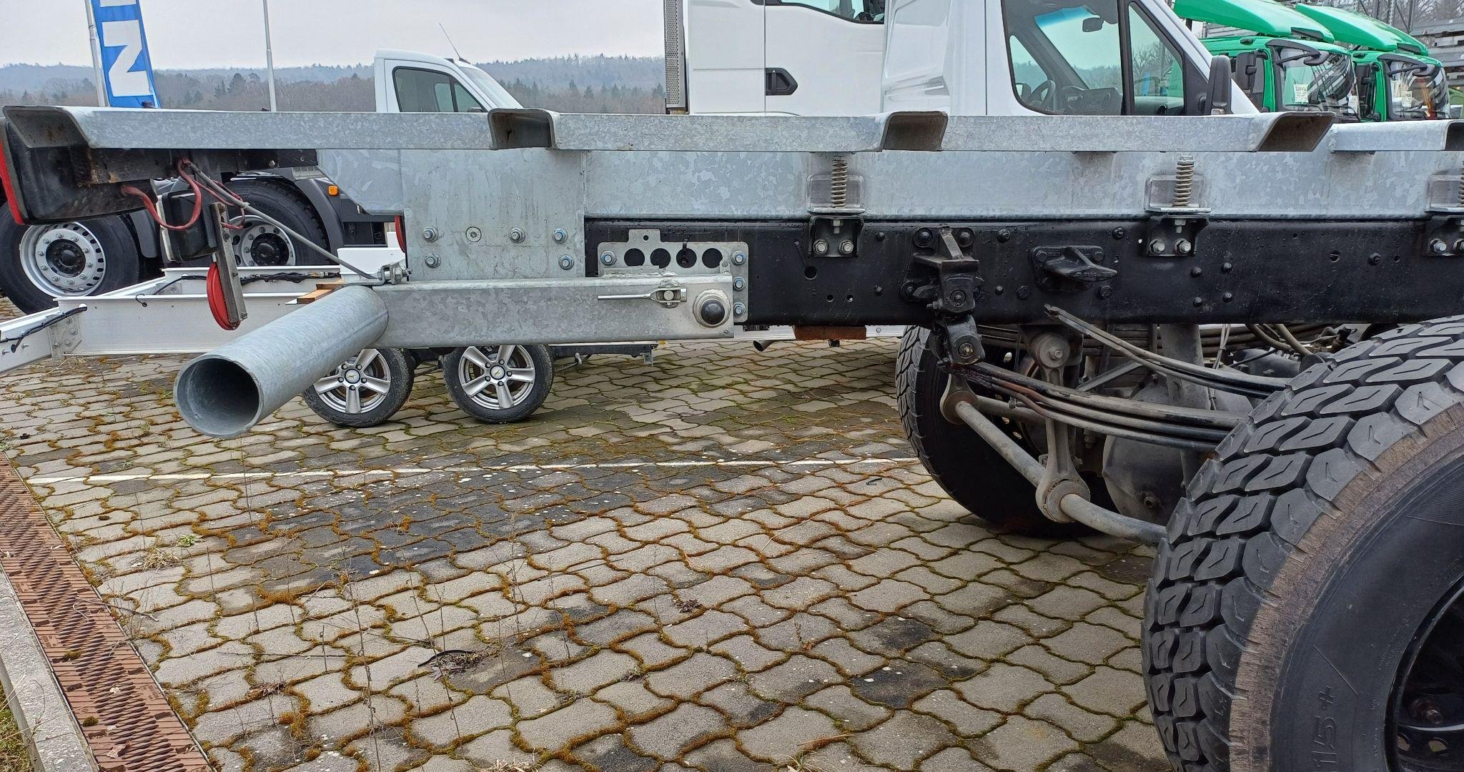

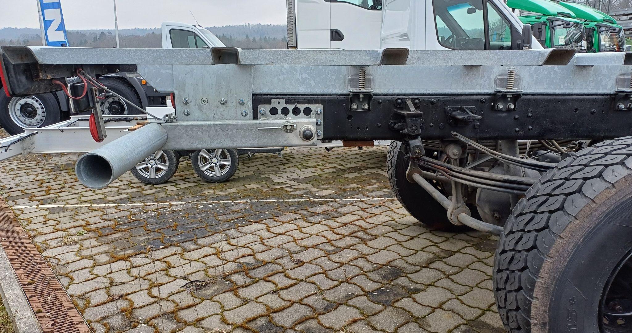

So, Problem mit Bremse gelöst, Tanks verkleinert, UFS nach vorne verlegt, neue Kunststoffkotflügel umsonst (wenn der Chef beim Verschränkungstest mit dem Stapler eine Gabel nicht richtig fixiert....), Anhängerbremsgedöns komplett entfernt.
Jetzt gehts mit dem Koffer weiter

Moin.
Wo sind denn die Luftkessel und die Batterien hin?
Nutzt Du den Raum hinter den Hinterrädern noch?
Wenn Du dort noch Staukästen hinbaust, kommst Du denn noch leicht an die Verriegelung für den UFS?
Bin ja garnich neugierig :D
flyfree
Beiträge: 437
#29 Beitrag von flyfree » 2024-03-23 11:58:48
Alles im Rahmen :D
Hinter/zwischen die Hinterräder kommt das Ersatzrad.
Entriegelung UFS durch 2 kleine Löcher im Staukasten mit Gummidichtung, kleinen Handgriffen und Kevlarschnur. Keine Ahnung, wie praktikabel das wird, evtl. neu hirnen.
