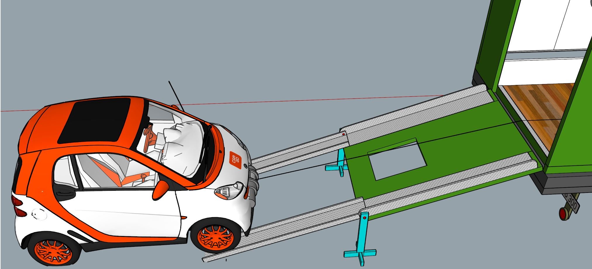

die Rampe also...hm...mit den Winkeln und Maßen geht das etwa:
...die Heckklappe muss irgendwie ohne Kältebrücken verstärkt werden....eine Verlängerung dazu von ca1,8m muss her...irgendwie muss das abgestützt werden ("die Leute lieben pinke Abstützungen")...Stauraum dafür muss gesucht werden...und natürlich ist ein "vernünftiger" Doppel nutzen als z.b. Eingangstreppe, Sandblech,... o.ä. gesucht - was könnte man damit Anstellen?Re: Hubdachkoffer hub2m - Hebesysteme, Raumgestaltung

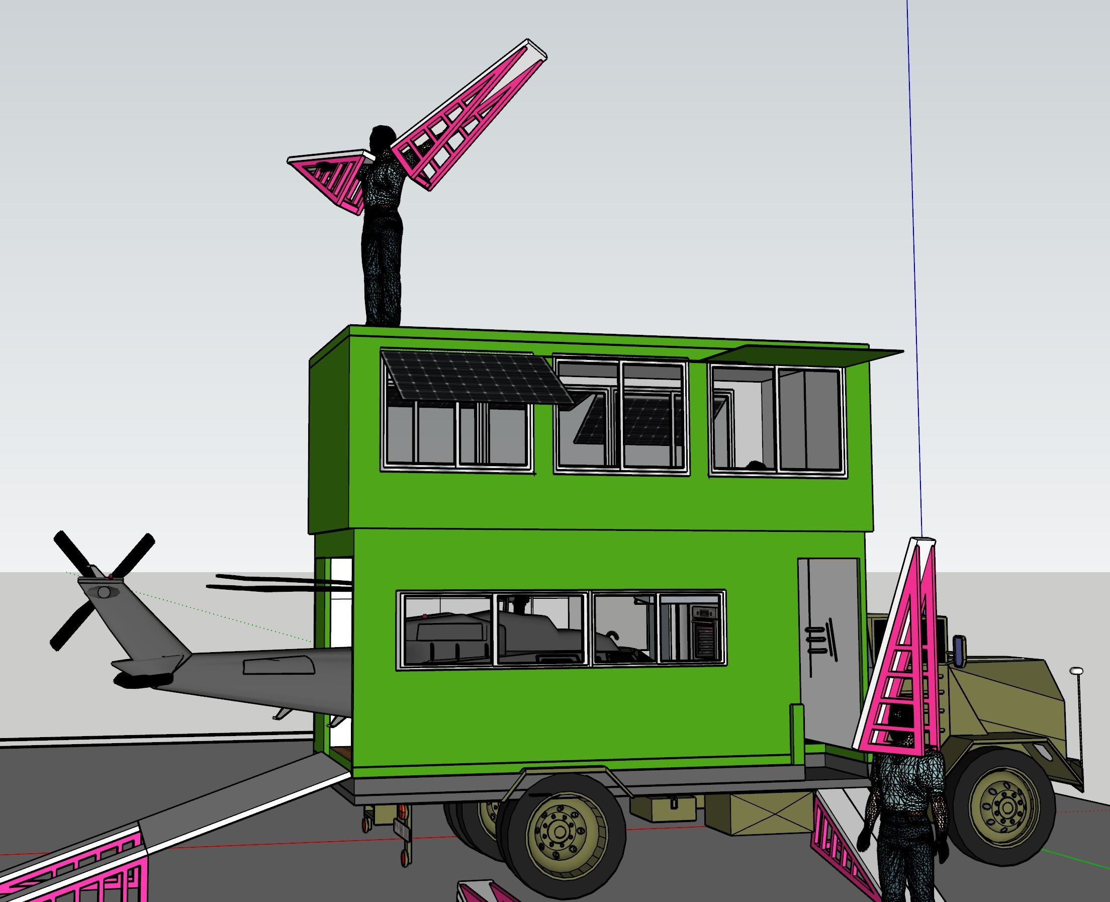

da bist du nicht ganz "Up to Date" Hubschrauber auf dem Dach waren die "70-80ties" da hat man sich den Fuchsschwanz eben noch weit raushängen lassen und an die Antenne geknibbelt.
Today - ist "Understatement" angesagt d.h. nix mehr Fuchsschwanz ...nix Miami Vice...Der Heli bleibt in der Garage! heutzutage lässt man höchstens noch ein bisschen die Schwanzspitze rausguggn ...das ist cool.... natürlich hat der auch nen E-Motor und Softclosetüren ... und natürlich mit veganem Kerosin betankt. Die grobe Peilung auf Solarzellenstabilität ist evtl. Sinnvoll bei deiner Aussage - gern her mit Details wie das gehen sollte! ca5kwp ist das Ziel und damit betreibe ich keine Teslaorgel oder Hubschrauber sondern ein E-Auto, Kühlen, Kochen und Computerkram.

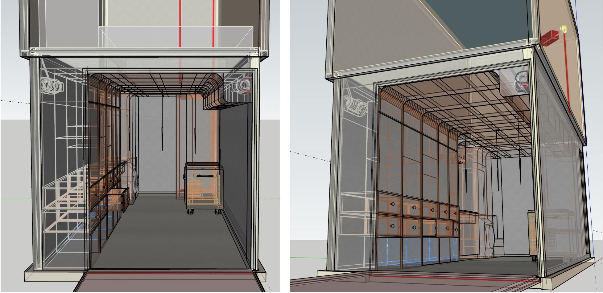

hm...Innenausbau...Materialwahl...Möglichkeiten...da ich viel öfter nen Bleistift als ne Reißnadel hinterm Ohr hatte frage ich mich welche Wandstärke in Alu wohl für diese Ausbauart sinnvoll wäre:
(ich bin zwar Hauptsächlich für Holz/Kunststoffverarbeitung ausgerüstet - aber Alu geht Montagemäßig auch recht gut - Herstellung via CNC, Falzen,Sicken wird in dem Fall Fremdvergeben)
es gibt natürlich noch viele andere Macharten/Materialien - aber Alu erscheint mir da brauchbar - ä- oder?
ganz grobe Gewichte von Ausbaumaterialien:
...habe auch noch nie Sicken hergestellt bzw outgesourced- macht sowas evtl Sinn bei der Konstruktion? könnte da 1,5mm Wandstärke reichen? ist sowas teuer? machbar?(ich bin zwar Hauptsächlich für Holz/Kunststoffverarbeitung ausgerüstet - aber Alu geht Montagemäßig auch recht gut - Herstellung via CNC, Falzen,Sicken wird in dem Fall Fremdvergeben)

Der schnellste Gaul in meinem Stall heißt aktuell Sketchup - ich hätte nie gedacht das ich mal den Bleistift mit ner Maus tausche.
labarababa... bei "Praktikabilität, möglichst leicht und kostenbewußte Erreichbarkeit, Vermeidung von absehbaren Folgekosten (Geld vermehrt sich ja nicht uferlos)." bin ich voll bei dir - so soll das etwa sein!

Hallo Ernst,
ein "Schlafdach" aus 20mm GFK-Sandwich, ca. 2000 x 3000mm in der Grundfläche und ca 1000mm hoch möchte ich gern heben und auch im abgesenkten Zustand unten halten.
Bislang schwebt mir dafür ein Scherenhubmechanismus vor.
Matze

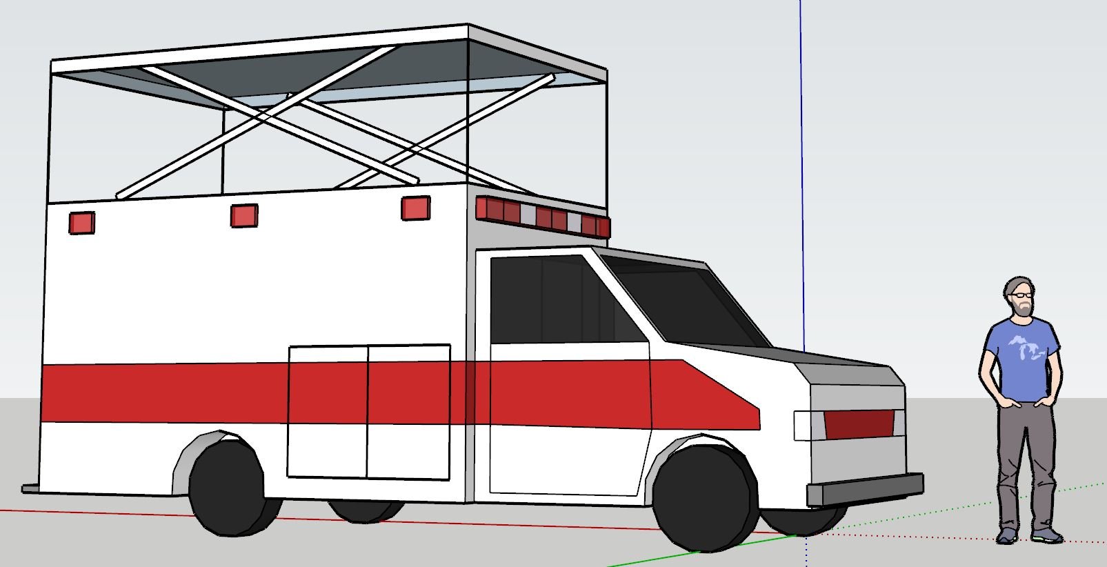

sorry das hatte ich überlesen...da das dach recht leicht ist würde ich auch einen Scherenhub nehmen - das ist recht einfach selber herzustellen - bei der größe/gewicht würde ich das Händisch heben oder nur mit Flaschenzug...E-Winde geht natürlich auch...es gibt unterschiedliche Scheeren Konstrukte - hier die einfachste: ...jeweils ein Fester und ein Beweglicher Punkt pro Schiene...Verriegelung heruntergefahren würde ich mit einstellbaren Spannriegeln machen.
Ahoi...
Ernst

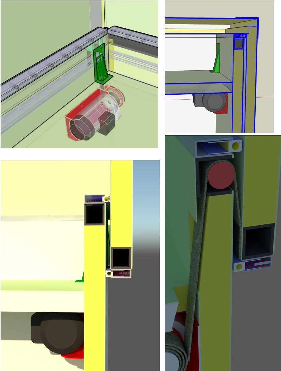

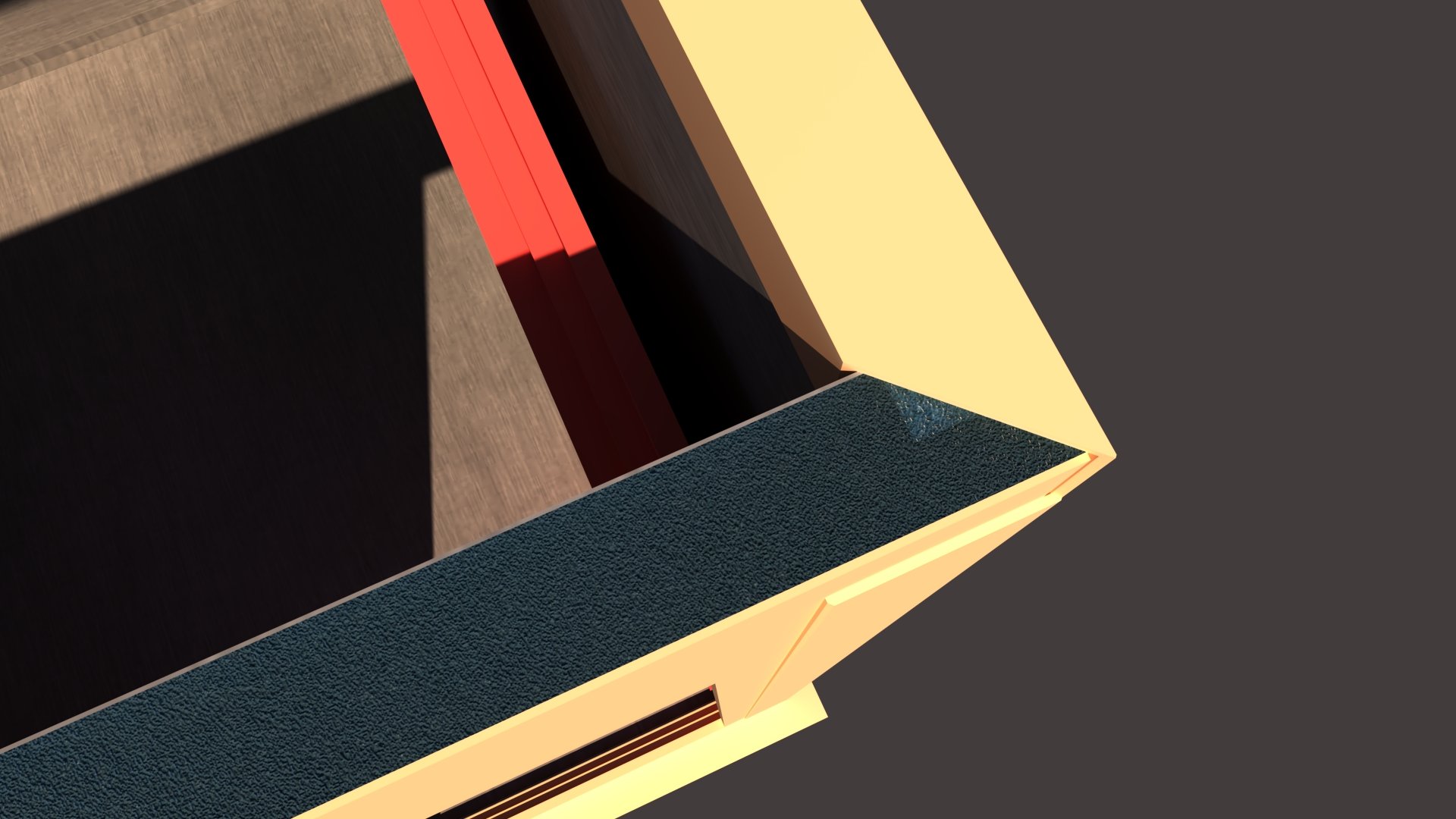

Kofferhüllen Details:
Oberer Koffer ist nur aus 6cm GFK Sandwich 3/1,5-3mm...mit 6cm"Ringanker" aus Alu in Unterkannte hm - Türe/Klappe mit 3fach Falz mit 2 Dichtlippen - etwas Sorgen macht mir die Stabilität der Wand Rechts Hinten - da müssen irgendwelche Einlagen in die Wand - das wird aber eine Kältebrücke geben...oder würde da eine Verstärkung der Wand jeweils Außen mit z.b. 4mm/40cm/230cm Gfk Streifen Außen und gleicher AluStreifen Innen reichen?
(hinten oben.. wird eine (von 4) E-winde das Dach heben,Fensterausschnitte werden auch noch die Wand stark schwächen) oder so außen: Boden 10cm Gfk Außen - Alu Innen ; Dachplatte 8cm, Zwischenboden 5cm
Welche dicke haben wohl GFK Winkel ? 4mm?
Unterer Koffer Außen 3mm Gfk - Innen 1,5-2 AluOberer Koffer ist nur aus 6cm GFK Sandwich 3/1,5-3mm...mit 6cm"Ringanker" aus Alu in Unterkannte hm - Türe/Klappe mit 3fach Falz mit 2 Dichtlippen - etwas Sorgen macht mir die Stabilität der Wand Rechts Hinten - da müssen irgendwelche Einlagen in die Wand - das wird aber eine Kältebrücke geben...oder würde da eine Verstärkung der Wand jeweils Außen mit z.b. 4mm/40cm/230cm Gfk Streifen Außen und gleicher AluStreifen Innen reichen?

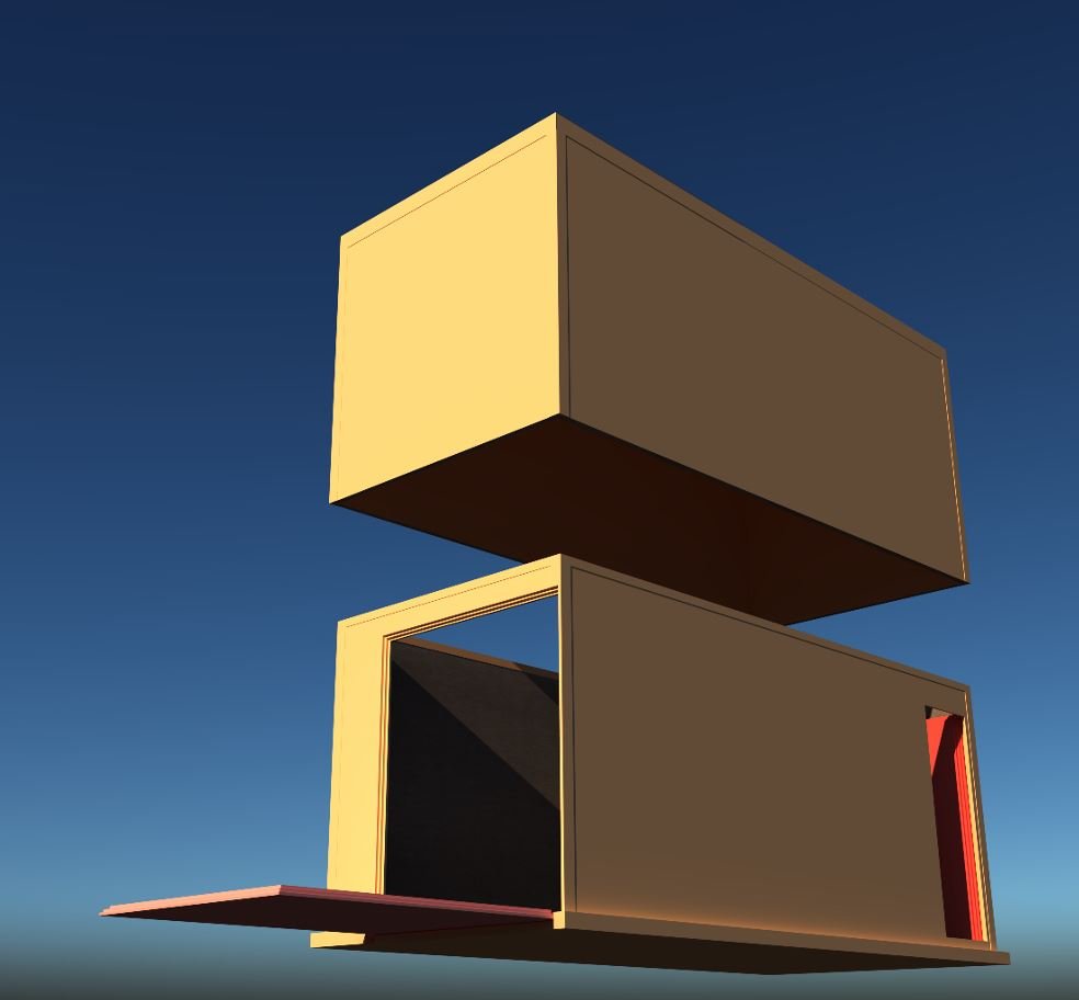

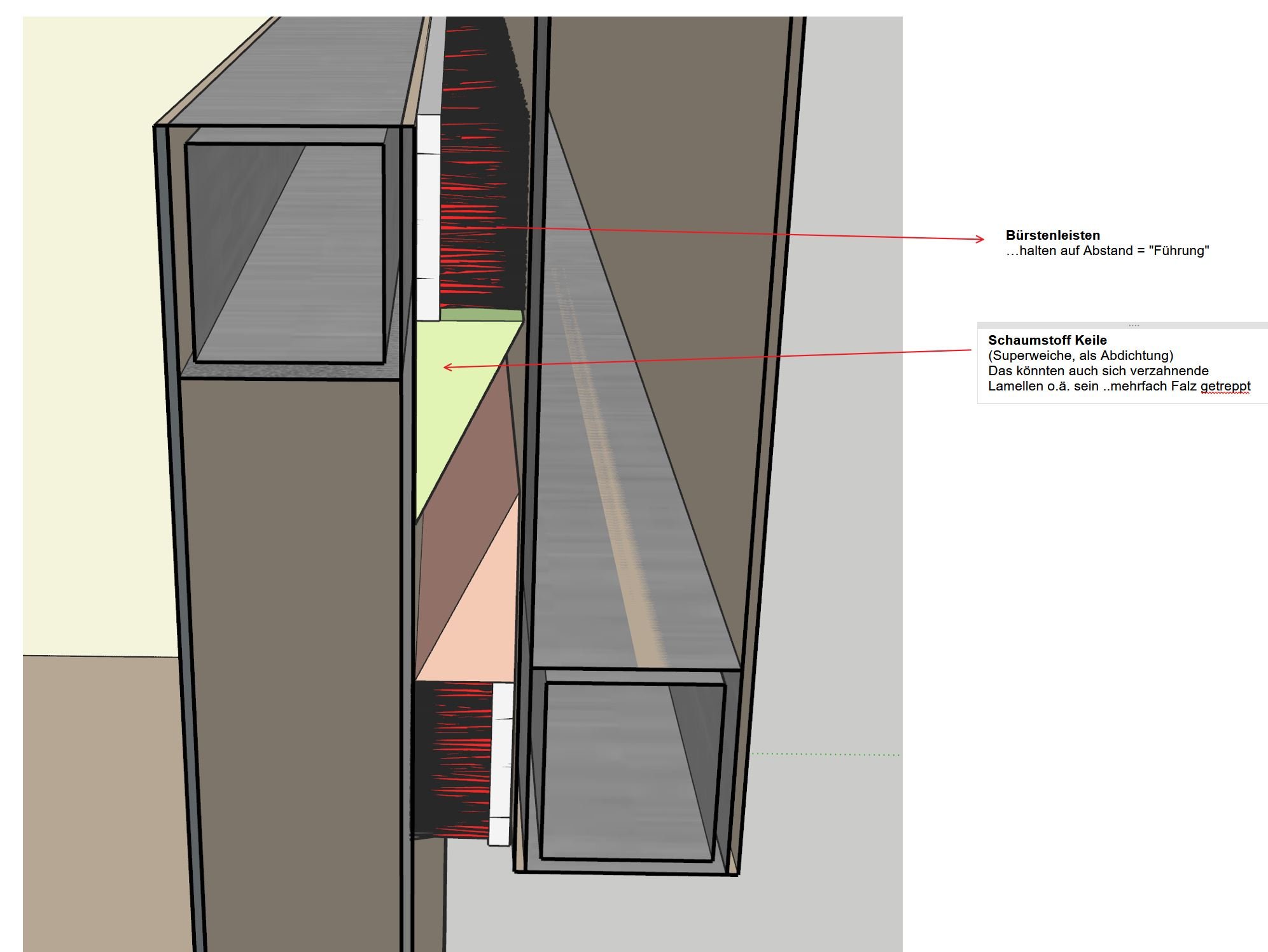

Umlaufende Kofferdichtung ist auch noch so ein Thema...
Denkbar wären noch aktive Dichtungen per Druckluft oder was Magnetisches - feste horizontale Anschlagleisten mit Gummis sind zu vermeiden da sie kratzen werden.
Vielleicht hat da ja wer eine gute Lösung parat?
ganz pragmatisch könnte man z.b. oben einfach eine Schaumstoffdichtung rundum reinstopfen:
Das ist einerseits die Führung und andererseits Dichtung der Schalen - das wird nie zu 100% Luft-Dicht ...ist eher nur ne Luftbremse Denkbar wären noch aktive Dichtungen per Druckluft oder was Magnetisches - feste horizontale Anschlagleisten mit Gummis sind zu vermeiden da sie kratzen werden.
- Beiträge: 322
- Registriert: 2019-05-04 16:26:07
grobe Verwindungen:
im Geisterhaus:
hm... geht eine mal nicht bleibt die Mütze Unten ... daher Winden im EG erreichbar montiert...im Geisterhaus:

Hubmechanik und Dichtung soweit mal :
...eine gefederte Dichtlippe erscheint mir sinnvoller als eine Bürstenleiste u.a. weil 0-3cm überbrückt werden können ...-

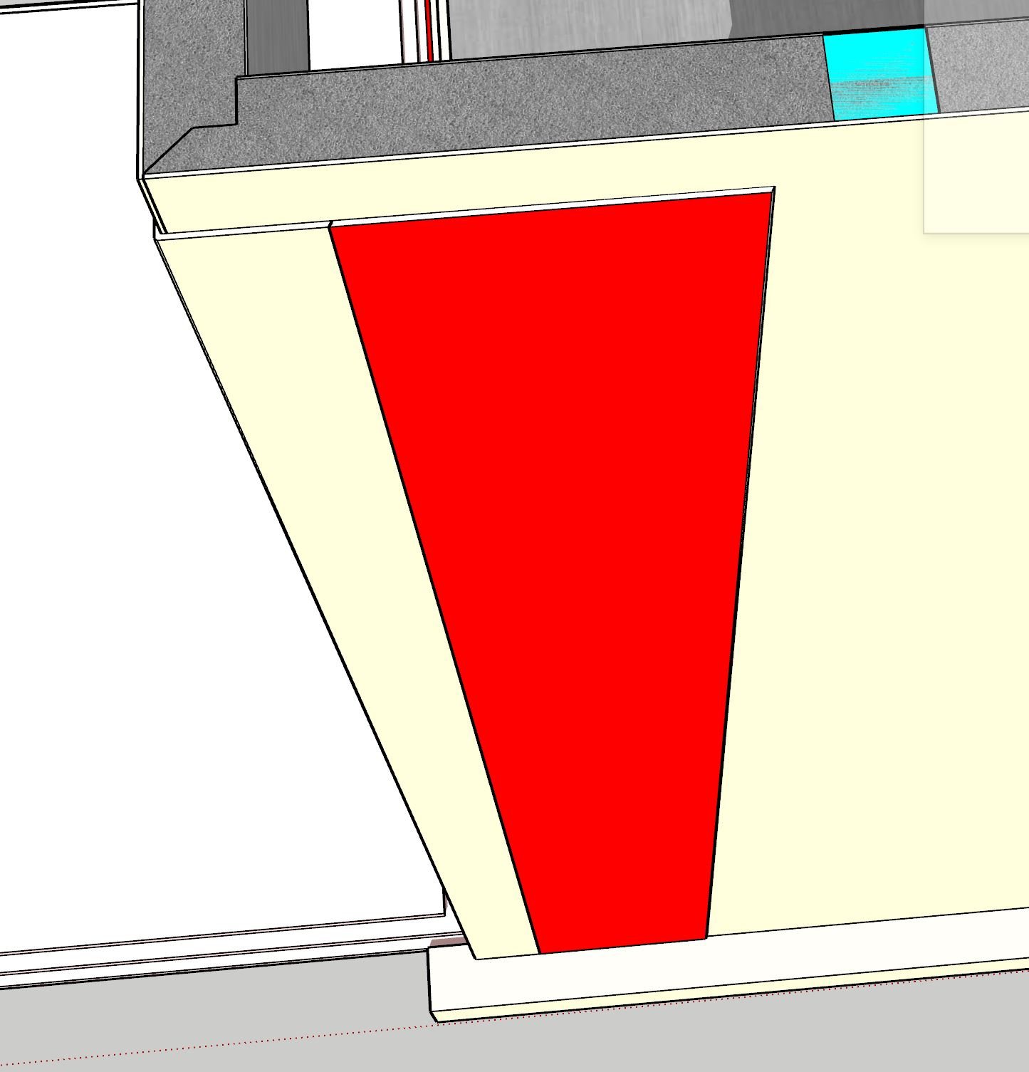

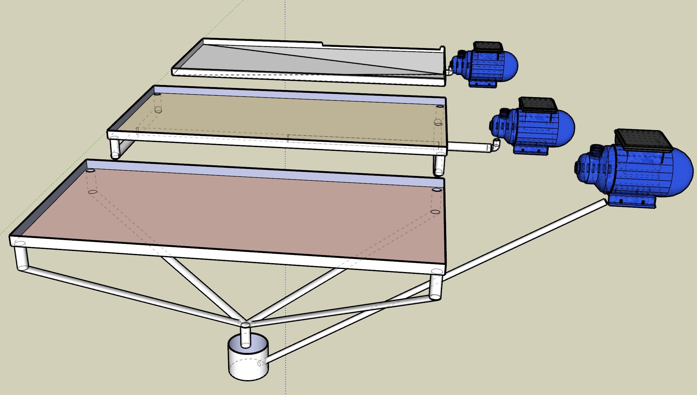

Duschwanne...
10cm Bodenplatte...5cm würde ich mich da reintrauen...und 1cm Schwelle wär ok d.h. 6cm Wannentiefe. (lausige 1,4grad Schräge)
hm...da das Feedback hier einknickt - gibt es ein gutes alternatives Forum wo mein Hubdachaufbau besser hinpasst? Womobox und Leerkabinenforum vielleicht?
... dazu muss der Koffer schon recht grade stehen ... vielleicht sollte ich die Schräge bzw Abfluss mittig in der Fläche ansetzen - gibt es da schon brauchbare Abflusslösungen für eine 80x160 Duschwanne? welche Pumpen werden dafür verwendet?...10cm Bodenplatte...5cm würde ich mich da reintrauen...und 1cm Schwelle wär ok d.h. 6cm Wannentiefe. (lausige 1,4grad Schräge)
- Beiträge: 24921
... 2 cm Wannenhöhe mit Abläufen in allen vier Ecken ...
- Beiträge: 322
- Beiträge: 24921
... Wanne gerade ...4 Rohre die im Boden zu einem zusammenlaufen, also nur ein Ablauf ausm Koffer ... keine Pumpe ... Abwassertank unterm Koffer ...
- RandyHandy
- Beiträge: 1728
- Wohnort: Überall
2 cm Wannenhöhe.... - wir hatten 3cm Höhe, ist jetzt geändert auf 7cm
Henry
Zitat: Albert Einstein
Henry
- Beiträge: 322
Der Dusch-Wannen-Ablauf ist nicht so easy weil das auch bei Minusgraden funktionieren soll - dazu muss leider-leider auch der Abwassertank Innen sein oder beheizt werden.
(oder ist es irgendwie doch möglich einen Außentank unproblematisch im Winter zu haben?? ....wie müsste der gebaut sein?)
hm: die 4 Eckabläufe sind erstmal logisch .... bis es ans Pumpen zum Innentank geht...steht man schräg saugt man Luft bei horizontalen Rohren...wenn sie senkrecht durch den Boden gehen küsst sie draußen der Frost das gibt doch bestimmt Ärger?! ...vielleicht so ein "Strohhalm schlürf Prinzip" ??
@Randyhandy: Hallo...wieso von 3 auf 7cm erhöht? bei Schrägparken? ..?
- Beiträge: 24921
... bei Frost ist waschen mit Waschlappen angesagt oder eben extern duschen ... damit können auch frostempfindliche Teile wie Boiler und Armatur im Winter trocken bleiben und somit gefahrlos durchfrieren ... denn irgendwann friert es mal in die Bude, da kann man noch so hinterher sein, irgendwann passierts ... seit ich im Winter nur noch wasserführende Sachen in Betrieb habe, die gefahrlos einfrieren und auch wieder auftauen bin ich sehr viel gelassener ... Wintertauglichkeit ist mir mittlerweile deutlich wichtiger als Komfort ...

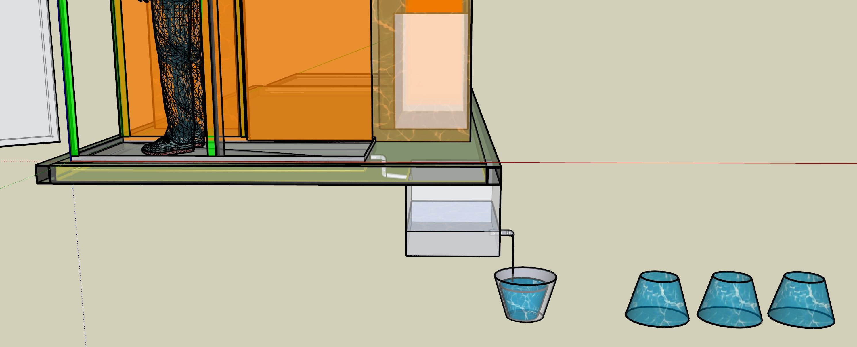

- Beiträge: 322
Hallo Ulf,
zunächst konnte ich es nicht lassen eine Absaufanlage mit innen liegendem Tank zu basteln: grausig komplex .... vor allem aber frisst der Grauwassertank innen Platz
da ist die Außentank mit Eimer Methode und Eiswürfel Produktion schon sehr viel besser: ä...wohin nur mit den Eiswürfeln? Iglu bauen? als schützenswertes Kunstwerk stehen lassen?
Generell liebe und suche ich solche Pragmatischen Systeme die vereinfachen - Komplexität steckt schon genug im Koffer die darf auch sein ... aber nur wenn sie wirklich viel bringt.
hm...wenns mal richtig zapfig(-20) ist und da Wasser durch den eiskalten Außentank in kleinen Mengen pritschelt - friert das dann da nicht Scholle auf Scholle zu? wie empfindlich ist so ein Tank gegen Frost mit minimalem Wasserinhalt?
Ahoi..
Ernst
Ahoi..
Ernst
- Beiträge: 24921
... es ist unglaublich wann warmes Wasser bzw. Urin noch fliesst ... mir sind aber auch schon Ablaufschläuche zugefroren dann heisst es schnell sein und mit der Lötlampe die Verstopfung beseitigen, bevor es einen Rückstau gibt, der dann längere Leitungsstücke vereist ... wenns ganz kalt wird, also mehrere Tage unter -20, dann wird die Dusche stillgelegt und die Abläufe von Waschbecken und Trennklo eingezogen und im Innenraum in Kanister geleitet ...
