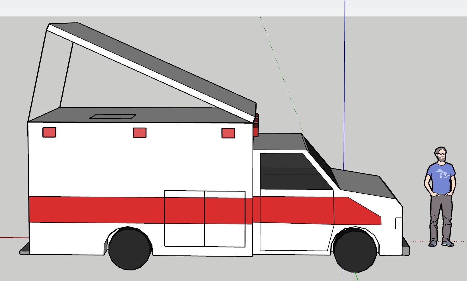

die Rampe also...hm...mit den Winkeln und Maßen geht das etwa:
...die Heckklappe muss irgendwie ohne Kältebrücken verstärkt werden....eine Verlängerung dazu von ca1,8m muss her...irgendwie muss das abgestützt werden ("die Leute lieben pinke Abstützungen")...Stauraum dafür muss gesucht werden...und natürlich ist ein "vernünftiger" Doppel nutzen als z.b. Eingangstreppe, Sandblech,... o.ä. gesucht - was könnte man damit Anstellen?

Ich würde die Solarzellen entweder stabiler gestalten oder ganz weglassen. Sonst kann man nachträglich keinen Hubschrauberlandeplatz auf dem Dach realisieren...

Hi Duda,Mathias-Peter hat geschrieben: ↑2019-08-01 22:27:34Ich würde die Solarzellen entweder stabiler gestalten oder ganz weglassen. Sonst kann man nachträglich keinen Hubschrauberlandeplatz auf dem Dach realisieren...
da bist du nicht ganz "Up to Date" Hubschrauber auf dem Dach waren die "70-80ties" da hat man sich den Fuchsschwanz eben noch weit raushängen lassen und an die Antenne geknibbelt.
Today - ist "Understatement" angesagt d.h. nix mehr Fuchsschwanz ...nix Miami Vice...Der Heli bleibt in der Garage! heutzutage lässt man höchstens noch ein bisschen die Schwanzspitze rausguggn ...das ist cool.... natürlich hat der auch nen E-Motor und Softclosetüren ... und natürlich mit veganem Kerosin betankt. Die grobe Peilung auf Solarzellenstabilität ist evtl. Sinnvoll bei deiner Aussage - gern her mit Details wie das gehen sollte! ca5kwp ist das Ziel und damit betreibe ich keine Teslaorgel oder Hubschrauber sondern ein E-Auto, Kühlen, Kochen und Computerkram.

mit der "Lang ist einfacher im Bau Regel" hast du recht - das ist deutlich weniger Aufwand bei mehr "fest verbautem" Stauraum/Annehmlichkeiten die nicht geklappt werden müssen. Es ist auch richtig das das Mobil mehr steht als geht. Die Hubdachlösung ist ganz klar ein schräger Kompromiss für eine bessere Beweglichkeit, kleinerer Fußabdruck, Flexibilität und auch vermutlich geringere Kosten bei der Fahrt - dazu opfere ich "gern" einiges an Luxus - naja ...das ist eine ganz schöne Grätsche die ich auf meinen Projektierungsgäulen da grad versuche - wegen dem recht großen Zeitfenster bis zum Bau kann und muss ich mir solche faxen leisten...ich reite sehr gern und habe Spaß an neuen Kombinationen am liebsten verlasse ich die ausgetretenen Pfade und erfinde "neues" - so lernt man jedenfalls schonmal gut reiten im bereich der schwerlast Mobile.
Ich finde den Erkenntnisgewinn bei all der Reiterei schon super - speziell wenn man nach den Sternen greift (also konkret z.b. tief in die Trockentoilette, oder sowas wie Unverbauten Freiraum entdeckt während man grad dabei ist alles vollzubauen:-) - da es ein "einzig richtiges Konzept" in unserer paradoxen Welt wohl nie geben wird bzw. der fortschreitende Wandel hier offenbar die einzige Konstante ist - fühle ich mich zumindest schon mal auf dem richtigen Weg zum Ziel.
Der schnellste Gaul in meinem Stall heißt aktuell Sketchup - ich hätte nie gedacht das ich mal den Bleistift mit ner Maus tausche.

Hallo Matze,MatzeD hat geschrieben: ↑2019-07-31 20:31:06ernstlustig hat geschrieben: ↑2019-07-31 16:03:41
vielleicht solltest du mal rausrücken wie hoch was gehoben werden soll?!
Ahoi...
Ernst
Hallo Ernst,
ein "Schlafdach" aus 20mm GFK-Sandwich, ca. 2000 x 3000mm in der Grundfläche und ca 1000mm hoch möchte ich gern heben und auch im abgesenkten Zustand unten halten.
Bislang schwebt mir dafür ein Scherenhubmechanismus vor.
Matze
sorry das hatte ich überlesen...da das dach recht leicht ist würde ich auch einen Scherenhub nehmen - das ist recht einfach selber herzustellen - bei der größe/gewicht würde ich das Händisch heben oder nur mit Flaschenzug...E-Winde geht natürlich auch...es gibt unterschiedliche Scheeren Konstrukte - hier die einfachste: ...jeweils ein Fester und ein Beweglicher Punkt pro Schiene...Verriegelung heruntergefahren würde ich mit einstellbaren Spannriegeln machen.
Ahoi...
Ernst

Kofferhüllen Details:
Unterer Koffer Außen 3mm Gfk - Innen 1,5-2 Alu
Oberer Koffer ist nur aus 6cm GFK Sandwich 3/1,5-3mm...mit 6cm"Ringanker" aus Alu in Unterkannte hm - Türe/Klappe mit 3fach Falz mit 2 Dichtlippen - etwas Sorgen macht mir die Stabilität der Wand Rechts Hinten - da müssen irgendwelche Einlagen in die Wand - das wird aber eine Kältebrücke geben...oder würde da eine Verstärkung der Wand jeweils Außen mit z.b. 4mm/40cm/230cm Gfk Streifen Außen und gleicher AluStreifen Innen reichen?
(hinten oben.. wird eine (von 4) E-winde das Dach heben,Fensterausschnitte werden auch noch die Wand stark schwächen) oder so außen: Boden 10cm Gfk Außen - Alu Innen ; Dachplatte 8cm, Zwischenboden 5cm
Welche dicke haben wohl GFK Winkel ? 4mm?
