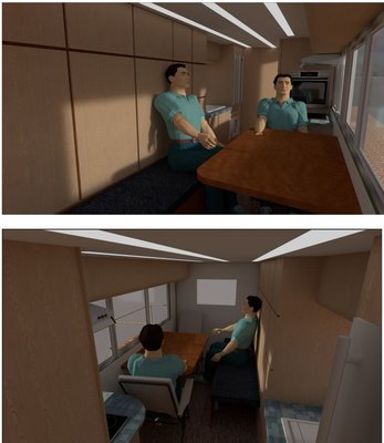

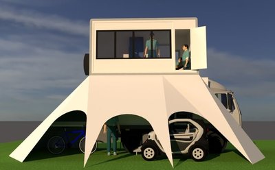

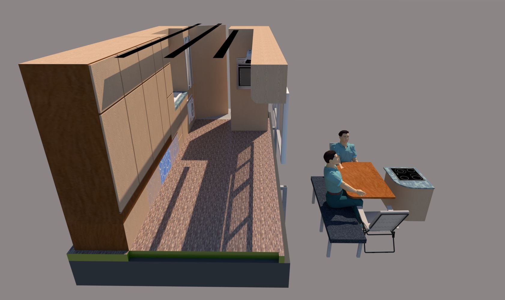

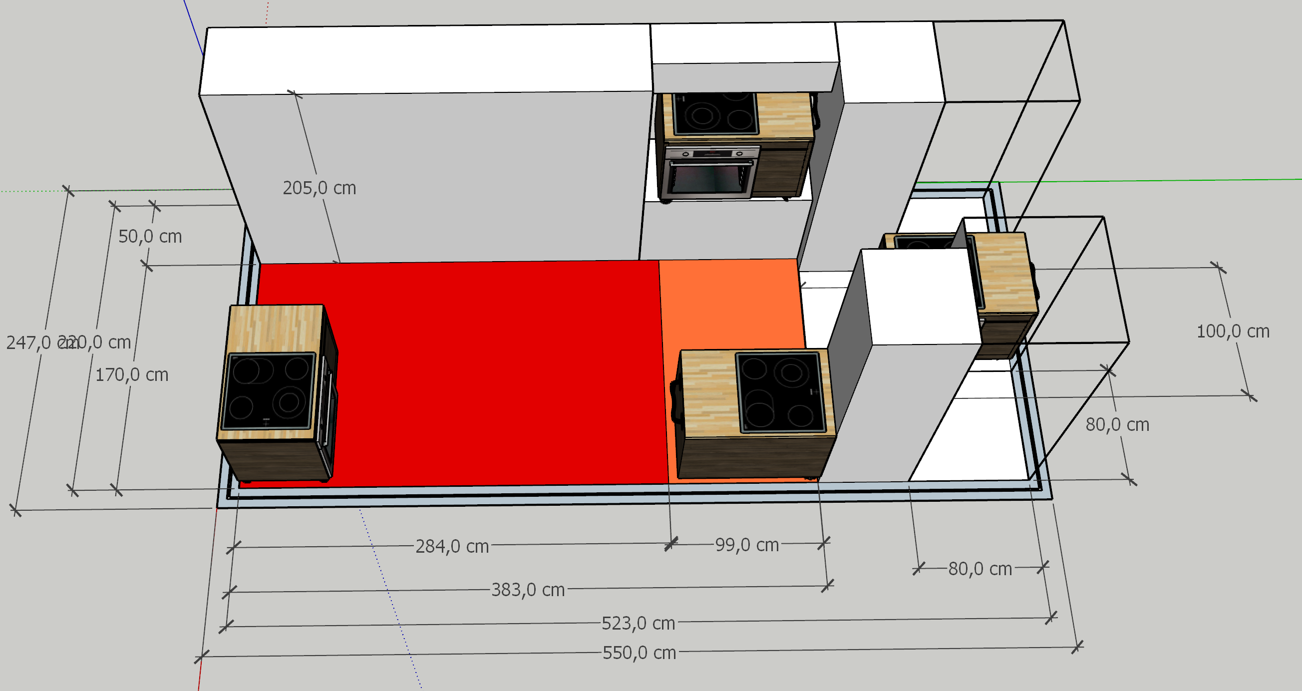

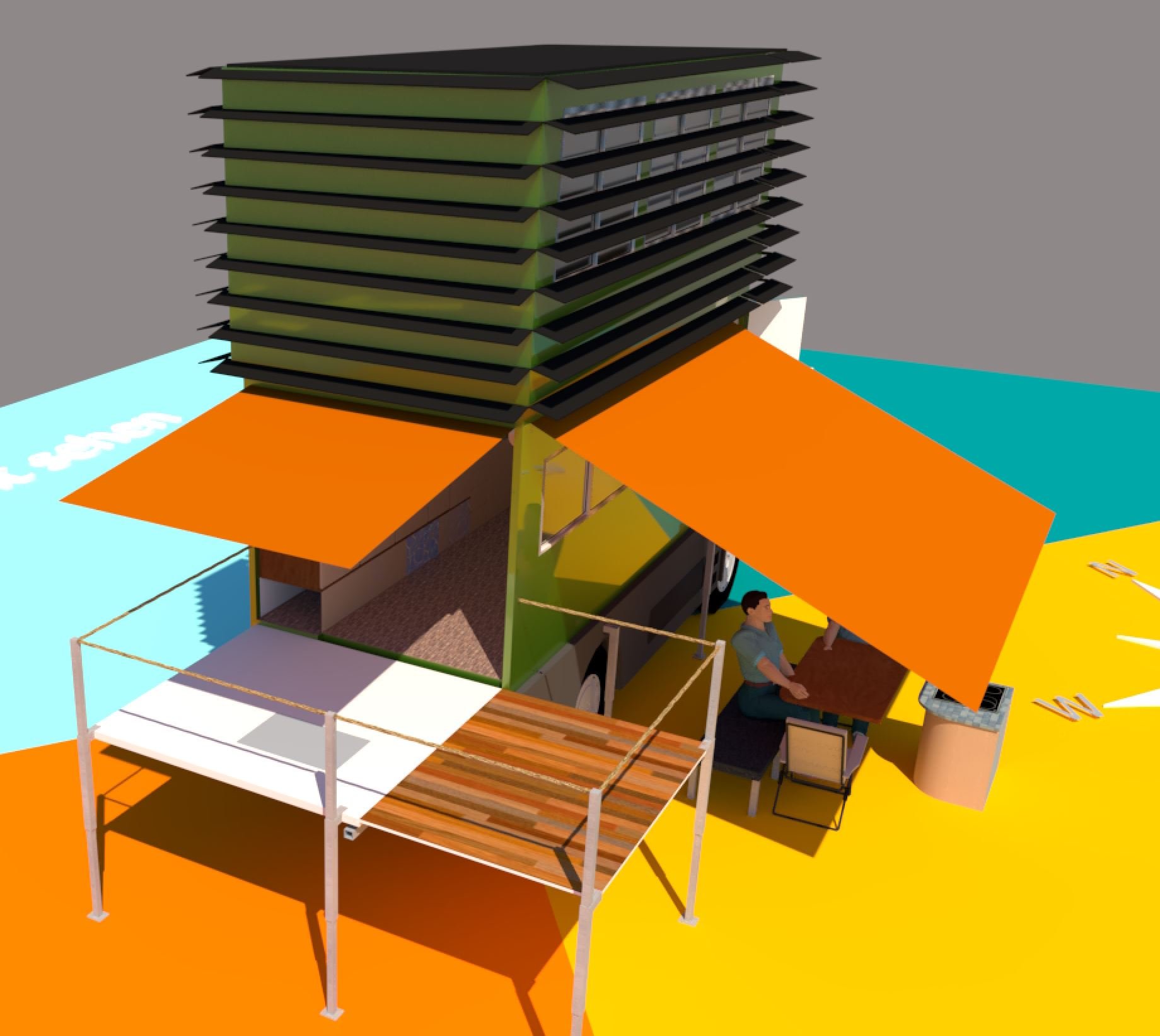

tja...Impressionen vom flexibel nutzbarem Freiraum :
...ich geb ja zu das es Luxus ist "Freiraum" zu haben - kostet aber nicht all zuviel, wiegt fast nix, leicht zu montieren das Zeug....ich habe jedenfalls noch nie so einen Raum mit Platz im Womo gesehen - nur einige wenige spartanisch eingerichtete Kühlkofferbewohner machen das ähnlich - dazu muss man aber schon reichlich am "weniger ist mehr" Prinzip genascht haben um das in einem Stockwerk zu schaffen.-
- Beiträge: 322
- Registriert: 2019-05-04 16:26:07
Re: Hubdachkoffer hub2m - Hebesysteme, Raumgestaltung

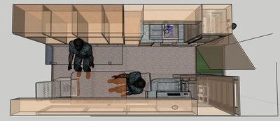

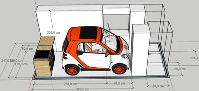

Eg ist schon ganz ok so:
Die etwa 1,6+m breite für die E-Karre ist hier noch auf Smart länge von 2,7m begrenzt - das ist nicht schlau da es andere e-karren gibt die länger sind ... eine Lösung wäre die Kochstelle ebenso herausnehmbar zu bauen - ist ja Strombasierend und wäre so eine über die Rampe rausrollbare Außenküche....Stauraum wächst dadurch auf 3,77m - Kochblock könnte dabei im Gang geparkt werden.
also so:
um Flexibilität/Freiraum dort zu erhöhen würde mir noch einfallen das Tisch, Stühle und Liegesitzbank nicht fest integriert oder herausklappbar sind sondern generell freistehende Klappmöbel genommen werden die auch außen/oben nach bedarf verwendet werden. (überm Smart wär Platz zum Lagern)Die etwa 1,6+m breite für die E-Karre ist hier noch auf Smart länge von 2,7m begrenzt - das ist nicht schlau da es andere e-karren gibt die länger sind ... eine Lösung wäre die Kochstelle ebenso herausnehmbar zu bauen - ist ja Strombasierend und wäre so eine über die Rampe rausrollbare Außenküche....Stauraum wächst dadurch auf 3,77m - Kochblock könnte dabei im Gang geparkt werden.
also so:
- Beiträge: 322

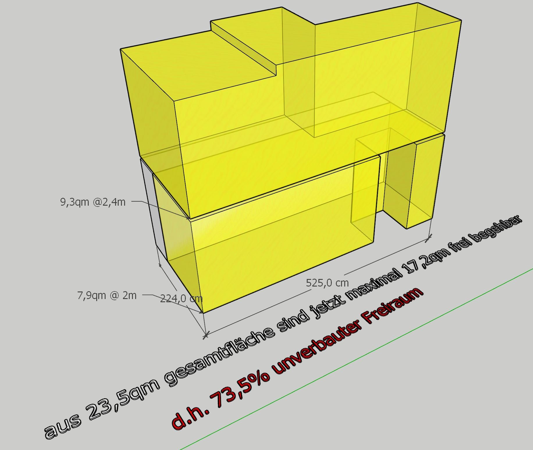

Aktuelles Verhältnis 73,5:26,5
E-Karre, Kochunit, klapp Möbel werden dazu im Außenbereich je nach Bedarf genutzt - Im langzeit steh Mode ist Außen eine umlaufende Zeltabspannung angedacht irgend sowas:
das ist noch nicht sinnvoll geplant - Stoffe die in der unterkante des Oberkoffers eingekedert werden können ...segmentweise Verbunden - Sinn davon ist auch wiedermal Raumerweiterung sowie Klimaschutz...-

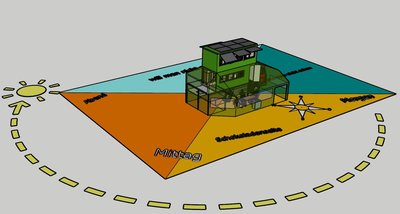

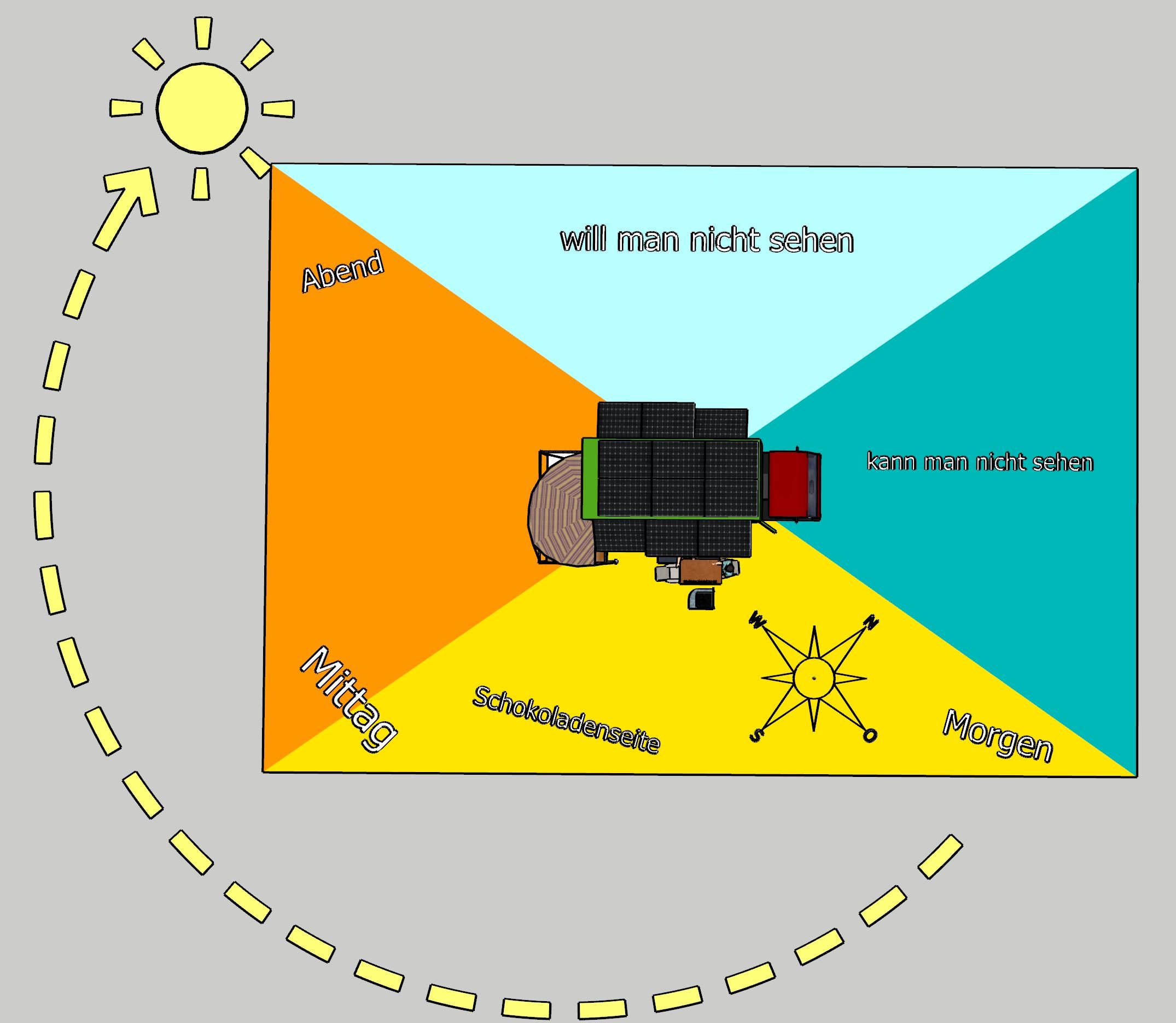

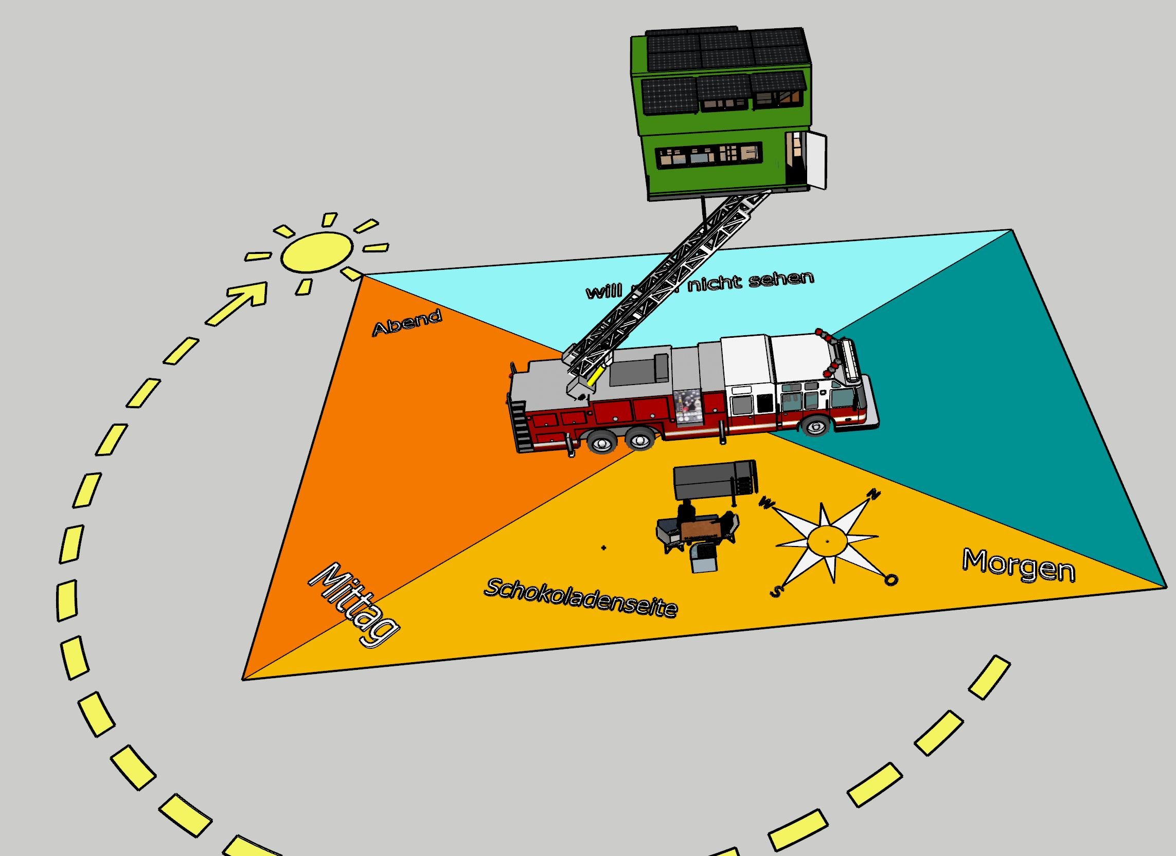

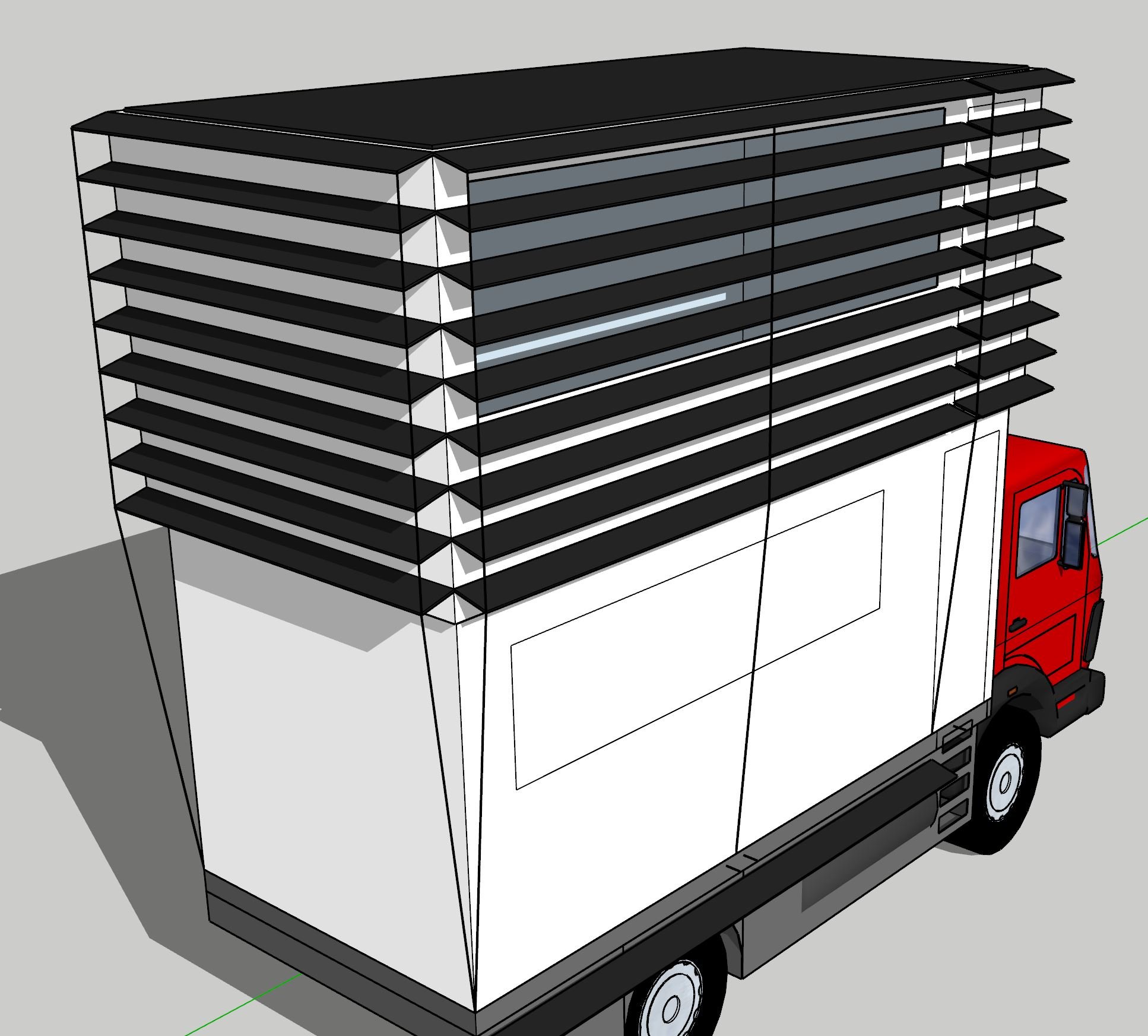

hm...gibt es eigentlich eine Sinnvolle Ausrichtung vom Fahrzeug zur Sonne? ..natürlich ist die freie Wahl da selten ...aber irgendwelche schlauen Erfahrungswerte die man evtl. berücksichtigen könnte?
...so vielleicht?Re: Hubdachkoffer hub2m - Hebesysteme, Raumgestaltung
Habedere,
hast Du nicht in einer der Planungen Solarzellen auch an den Wänden/Fensterläden vorgesehen?
Somit würde sich die Frage der Standposition von vorne herein selber klären.
- Beiträge: 322
Servus Peter,
Ja Solarzellen auf Dach und an den Fensterklappen ... ich wollte nur schaun welche Stellung zur Sonne öfter vorkommt um Fensterpositionen und evtl. Zeltkonstrukte darauf anzupassen evtl. ist es Sinnvoll sich direkt auf W-O Achse zu stellen also noch 45grad im Uhrzeiger weiter als jetzt ...Süd also 90grad querab...Nase nach Osten (mach ich mit Sprinter so weil Bett so auf morgendlicher Schattenseite ist)
den Solarzellen würde vermutlich eine -Nase nach Süden/Norden Ausrichtung- am besten gefallen

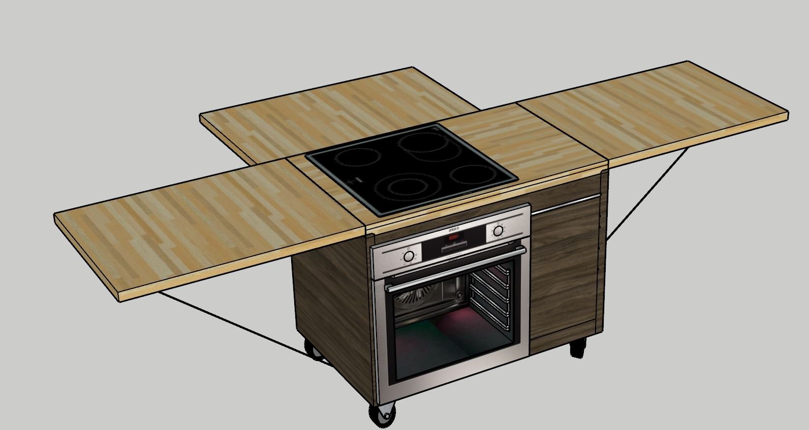

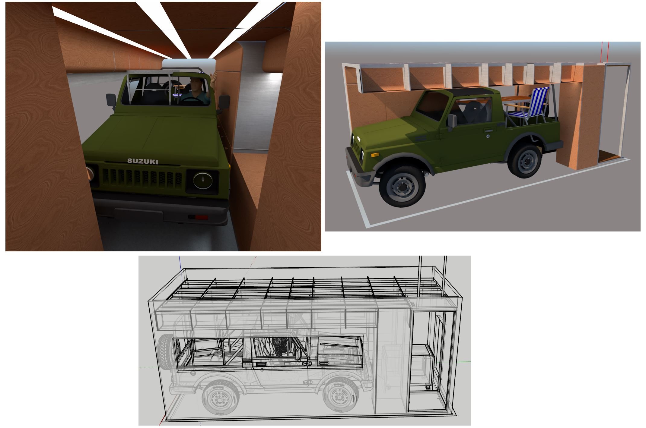

so ein flexibel stau- und einsetz-barer e-Kochblock ist nicht uninteressant:
das e-auto kann so auch vom Schwerpunkt(der zwar offenbar egal ist) etwas nach vorn

...immer gut in der EG-Ladelänge flexibel zu sein, Außenkochstelle, Inselküche evtl. mit ausklapp-Tischplatten, ...

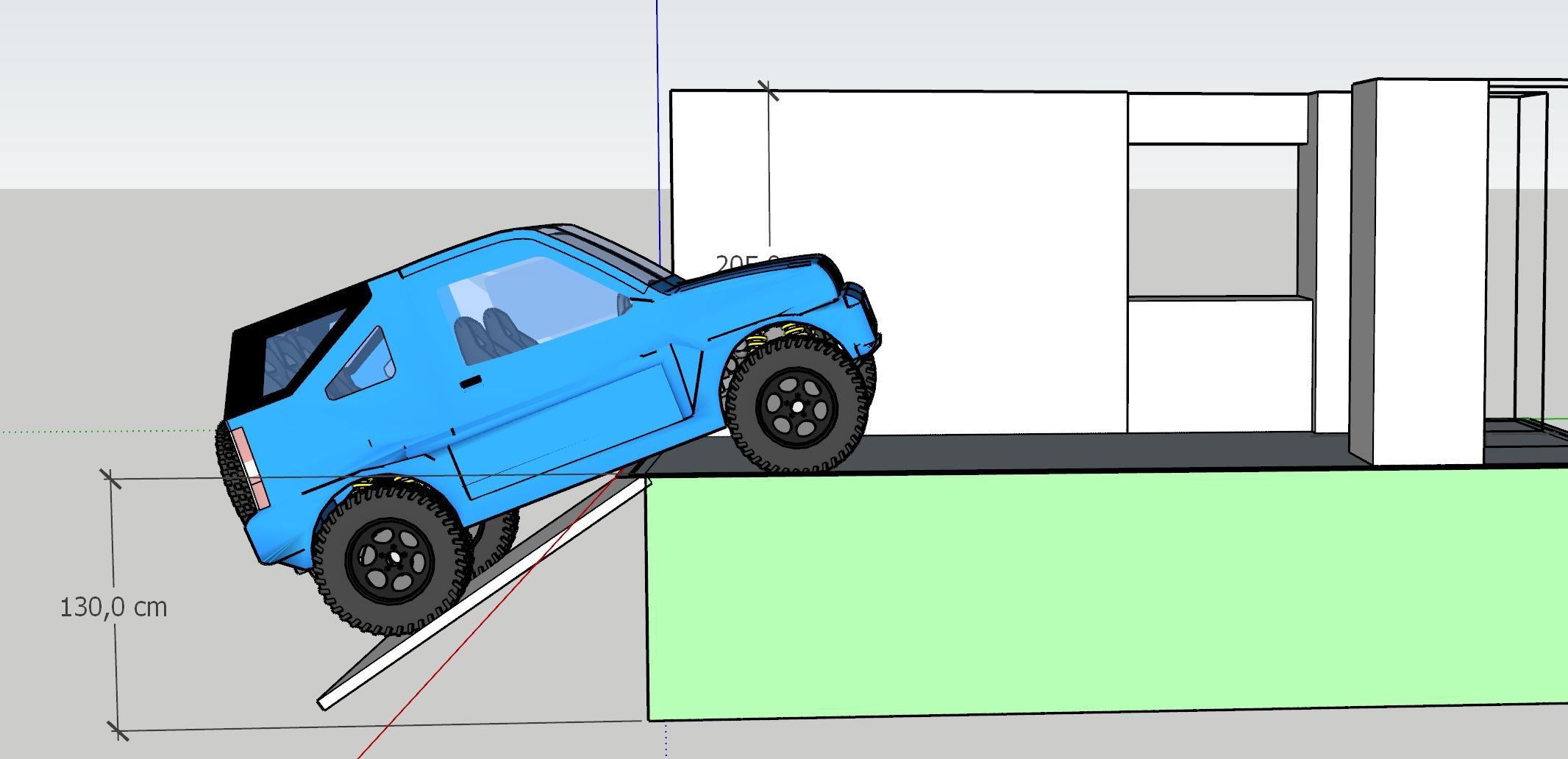

uff - ein Suzuki Jimny...ist ja krass - das lässt einen das e-auto an sich schon mal überdenken
der Jimny kommt "locker" über die Klappen-Rampe rauf - ohne schwieriges hebe-lift-gedöns - einfach mit der Seilwinde rauf schleifen - ich hatte den Jimny natürlich zunächst schon auf dem Schirm - er war für bisherige Ausbaukonzepte aber schlicht zu groß - jetzt ginge das wieder ... im 5,5m Koffer...quik - ein "richtiges" 4x4 Auto das wirklich was kann - dazu müsste man jedoch "winke winke" Stromsystem machen - d.h. zurück zu Gas/Diesel gekoche ...Solarklapperatismus raus...hm...konservatives System rein und mit zusammengekniffenen Augen knapp über die Ökokriese blicken die am Horizont auftaucht?
...Jimny kenn ich gut - super Karre! ...sehr verführerisch...aber dafür das E-ökokonzept in die Tonne kloppen??der Jimny kommt "locker" über die Klappen-Rampe rauf - ohne schwieriges hebe-lift-gedöns - einfach mit der Seilwinde rauf schleifen - ich hatte den Jimny natürlich zunächst schon auf dem Schirm - er war für bisherige Ausbaukonzepte aber schlicht zu groß - jetzt ginge das wieder ... im 5,5m Koffer...quik - ein "richtiges" 4x4 Auto das wirklich was kann - dazu müsste man jedoch "winke winke" Stromsystem machen - d.h. zurück zu Gas/Diesel gekoche ...Solarklapperatismus raus...hm...konservatives System rein und mit zusammengekniffenen Augen knapp über die Ökokriese blicken die am Horizont auftaucht?

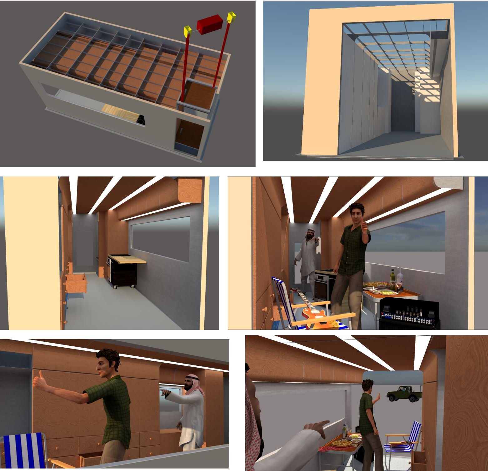

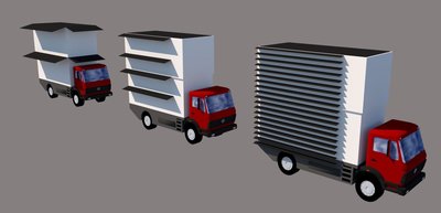

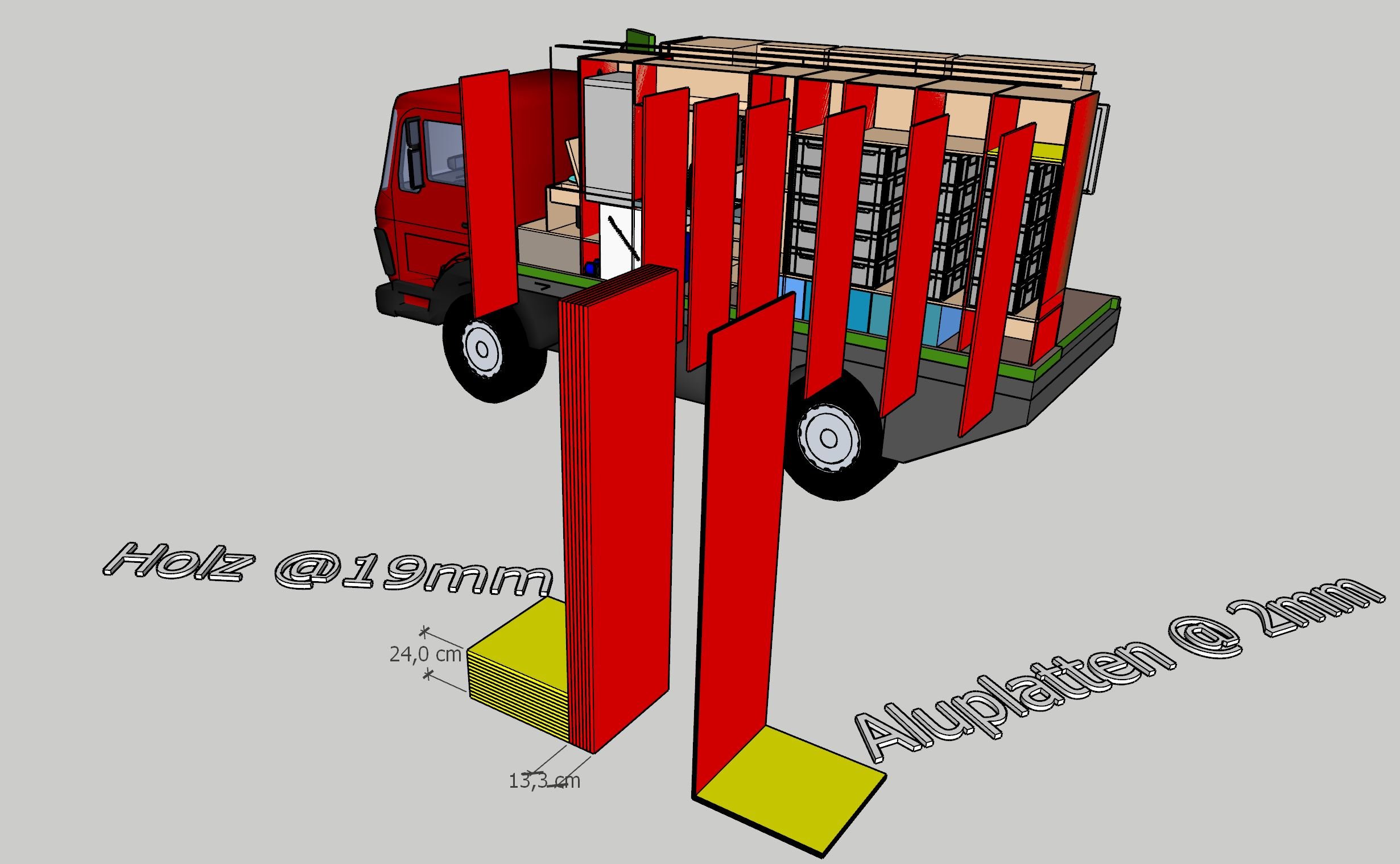

hier sieht man mal den Platz-unterschied zwischen Holzplattenausbau und Alublechen (nur eine Seite - 19er Platten würde man zwar eh nicht nehmen...aber bei dünneren Platten macht Schrauben auch keinen besonderen Spass mehr):
so lassen sich in Blechbauweise noch ca. 3-4 Jacken und 4paar Schuhe oder so rauskitzeln...
da gab es auf der Southside einen sehr leichten Alukoffer mit sehr spannendem,leichten Alu/Blech-Innenausbau ... ist ein wenig schwieriger zu verarbeiten aber ein guter Stauraum Zugewinn.so lassen sich in Blechbauweise noch ca. 3-4 Jacken und 4paar Schuhe oder so rauskitzeln...

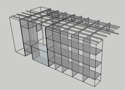

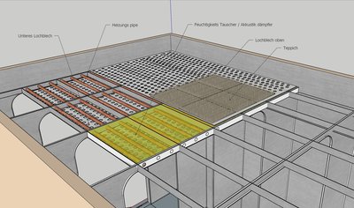

Die Zwischendecke (EG-Decke) muss nicht Thermisch isolieren und kann evtl. für andere Späße dienen :
sehr spannend wäre eine Klimaverbesserung - die man hier evtl. unterbringen könnte.
Die Ebene ist also Tragwerk, Installationsebene für FB-Heizung und Stravinskykram, + Akkustik dämpfer + Feuchteausgleicher.
Unklar und unrecherchiert ist dabei das Feuchteausgleichsmaterial - ich habe lange Jahre in einer Wohnung mit Lehm Putz gelebt und bin davon über alle Maßen begeistert der hatte 2 fantastische Effecte: erstaunlich schnelle Feuchtigkeitsregulierung (Badspiegel beschlägt nicht mal mehr, gibt die Feuchte genauso schnell wieder ab und gleicht so schnell aus) und das Zeug frisst Gerüche weg wie nix (Zigarrettenrauch ist nach ein paar Tagen quasi "gegessen") insgesamt hat das das Wohnklima im direkten Vergleich wirklich deutlich verbessert. Nun ist Lehmputz zu schwer (schluchts) aber vielleicht gibt es ja ein ähnliches Zeug was evtl. nur den Feuchteausgleich übernehmen könnte ??
durch die Größe und zentrale Lage an sich sehr gut geeignet für solche Späße ...5cm dicke ... viel zu schade das Riesenvolumen dort nicht zu nutzen (550l)
(hier Blechbauweise - integriert)sehr spannend wäre eine Klimaverbesserung - die man hier evtl. unterbringen könnte.

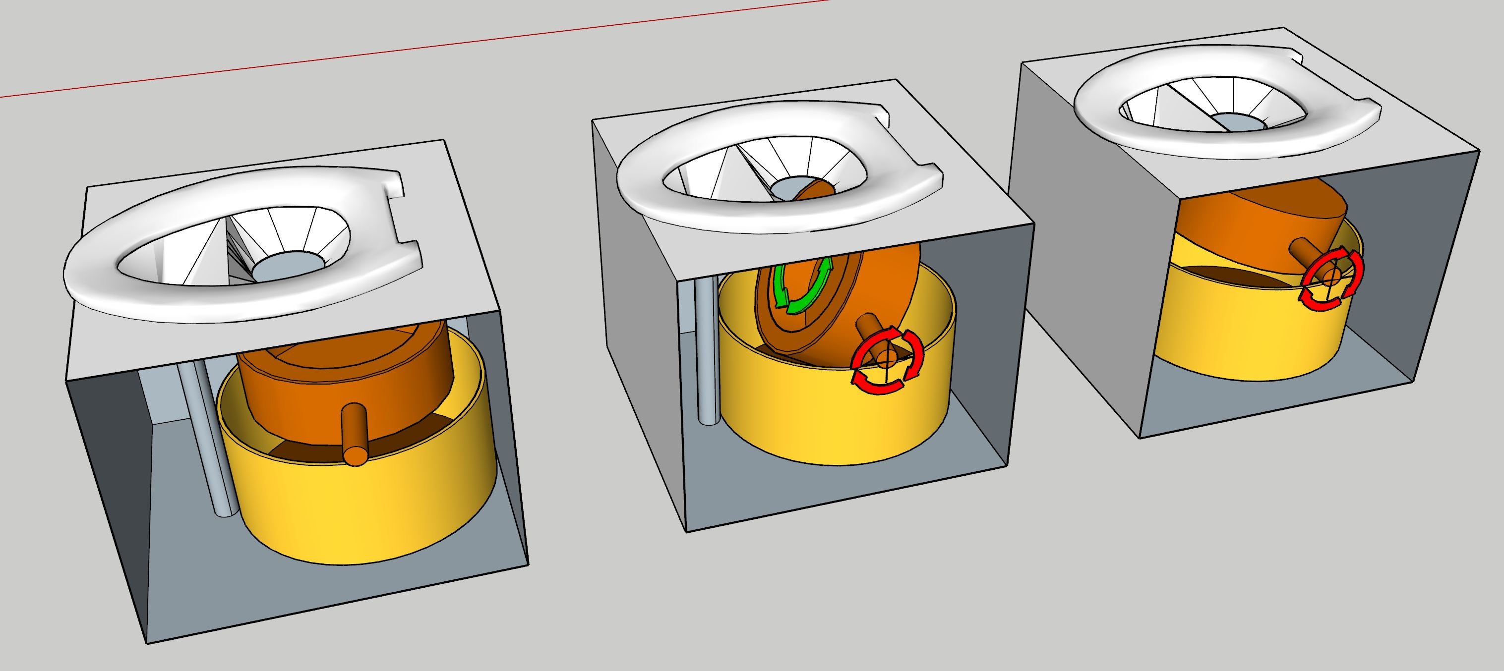

Gibt es eigentlich ein TC das wie ein Betonmischer funktioniert?
also nicht mit Kurbelquirl sondern eben drehendes Gefäß - das würde die Trocknung durch Bewegung und dadurch Oberflächenvergrößerung beschleunigen....bestenfalls stellt das so mit aktiv Belüftung staubtrockene zerkrümelte "Ware" mit kleinem Volumen her...-

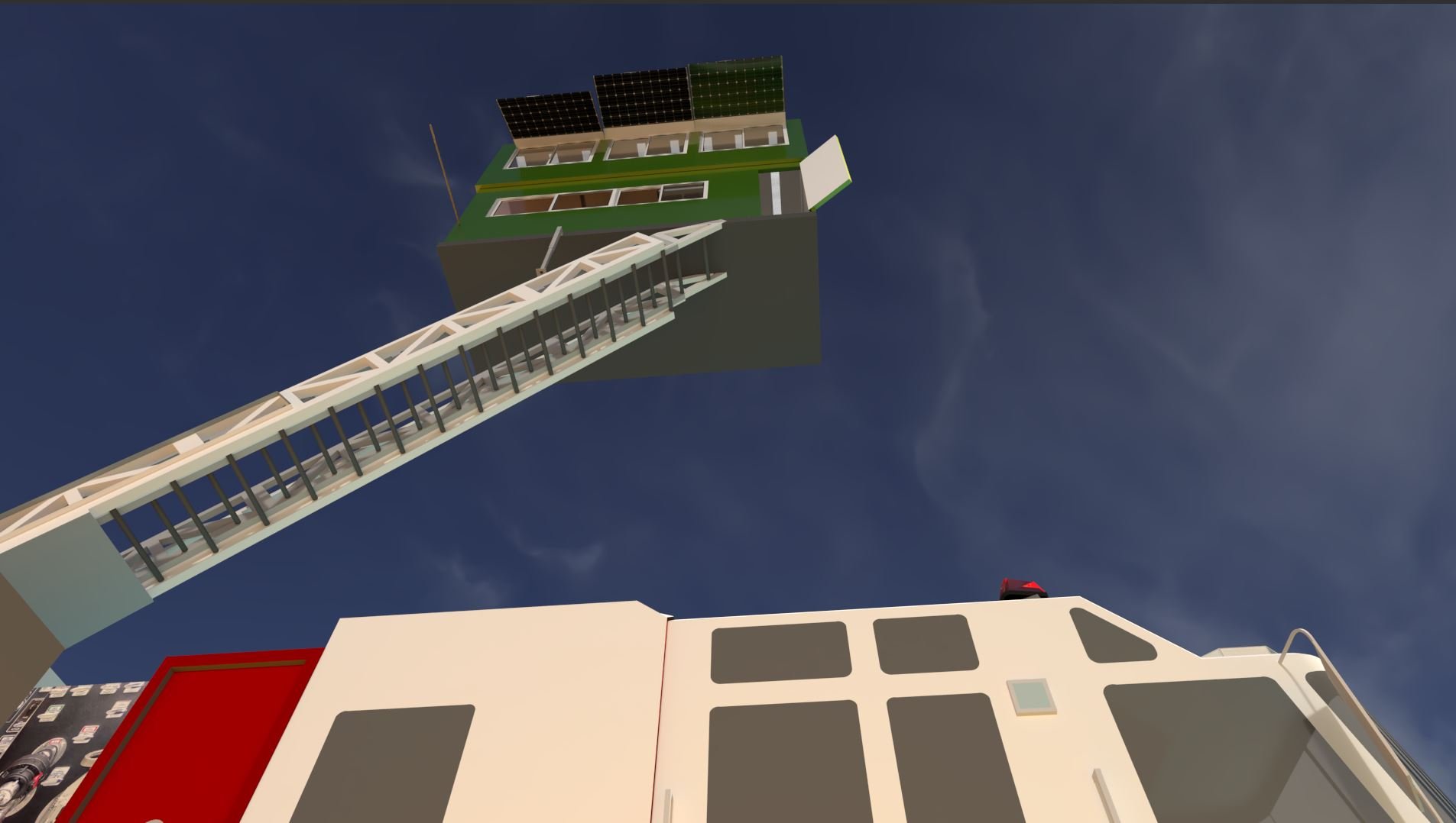

Das schreit ja nach einer Energiewende.ernstlustig hat geschrieben: ↑2019-07-27 14:28:36hm...gibt es eigentlich eine Sinnvolle Ausrichtung vom Fahrzeug zur Sonne? ..natürlich ist die freie Wahl da selten ...aber irgendwelche schlauen Erfahrungswerte die man evtl. berücksichtigen könnte?
...so vielleicht?
Stell Dir vor, Du nimmst als Basisfahrzeug eine ehemalige Drehleiter und setzt auf den Drehpunkt Deinen Aufbau,....Den ganzen Tag Sonne, auf der Schokoladenseite und Parken worum Du magst.
Beim Ernst, ich glaub an Dich.... oder einen ehemaligen Mobilkran, dann brauchst Du auch nicht so aufs Gesamtgewicht achten,.... lach.
Gruß Guido

Danke - läuft - wirklich krasse Idee Guido - meinst du sowas?
schon hoch....

Das ist kein Jimny, sondern ein SJ410 ...ernstlustig hat geschrieben: ↑2019-07-30 22:30:29...aber wenn irgendwas ne Energiewende (in meinem Konzept) auslöst dann das:
dieser Jimny ist ne total verführerische Sache, ich bin ihn leider schon oft gefahren und hatte auch noch Spaß dabei-
der Verlust vom 18kwh Smart Akku ebenso der Horror..
Etwas mehr Ernst bei der Arbeit, bitte!

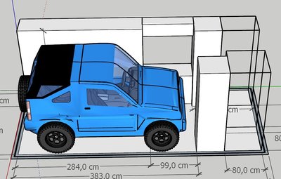

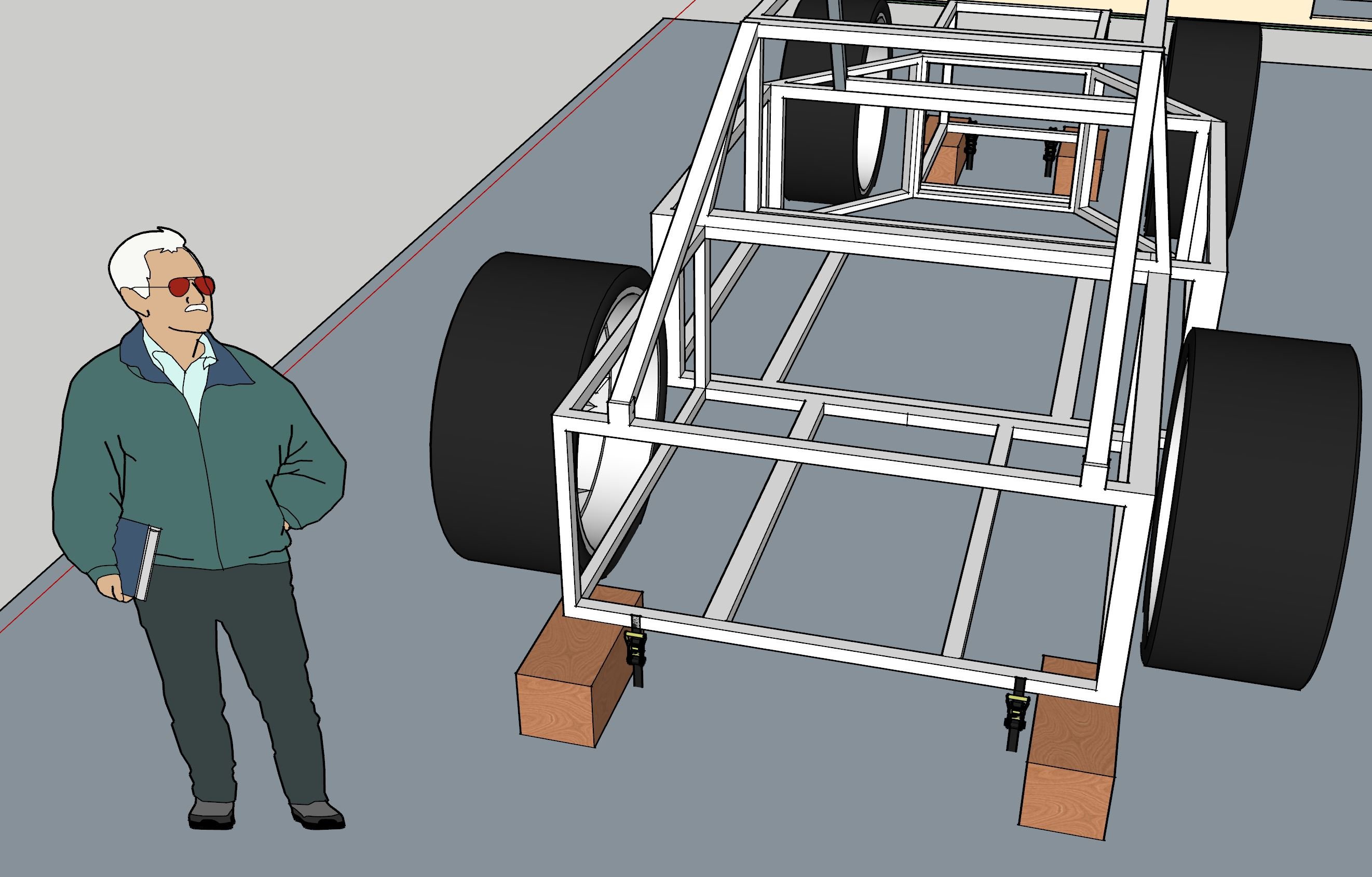

Bei der ganzen Auto im Koffer Geschichte sollte auch die Ladungssicherung bedacht werden.
Du solltest schon beidseitig an die Felgen oder zumindest um die Reifen herum kommen um an der ungefederten Masse nieder zurren zu können.
Du brauchst also mehr Raum als nur die reine Fahrzeugbreite.
Ich frage mich immer noch wo du deinen kleinen Tower mit Veranda und Nebenzelt samt Auto aufbauen willst.

Hallo Chris,Chris_G300DT hat geschrieben: ↑2019-07-31 8:09:03Bei der ganzen Auto im Koffer Geschichte sollte auch die Ladungssicherung bedacht werden.
Aktuell habe ich 170x383x205cm für Flexiblen Gebrauch und Auto im 5,5m Koffer freigeschaufelt - ich würde mich bis auf 2cm seitliche Luft ranwagen bzw reinquetschen. da muss in jedem Fall eine sehr spezielle auf Klötze runterzieh Nummer her und mit ein paar Luftkissen hier und da verkeilt werden. Ich würde nicht an die Felgen sondern direkt an die Karosse gehen um die aus den Federn zu holen.
Standortfrage: Ich habe da schon ein paar konkrete Orte zunächst mal bei Spezies die ich Jobbedingt auf der ganzen Welt verstreut habe die kennen auch immer jemanden der irgendwo Platz hat - dann bin ich ganz gut in "Schmeißfliegentechnik" also ein echt hartnäckiger "beim Bauern&co Frager" - auch vor wilden Wagenburgen und Hippiekommunen schrecke ich nicht zurück - denkbar ist auch der preiswerte Erwerb/Miete von "Dockingstations" hier und da...weitgereiste Unkenrufe quaken auch von Gegenden wo man einfach so steht - letzte Wahl wär dann der Campingplatz @1800€/Jahr z.b. hier am STA-See. So dramatisch wird der Aufbau nicht sein etwa 1tag rumgruschteln bis zur Maximalform mit Zelt die nur für Monate langes stehen also zb. überwintern, festes Projekt hier und da rauskommt.
das ist übrigens eine Frage bei allen groß LKWmobilen - mit meinem 5,5er Koffer bin ich dagegen eher kleinwüchsig - was gäbe es da noch an Standortmöglichkeiten? ...sowas sollte hier ja bekannt sein. (??)
Das gesamte Konzept von mir ist noch immer recht schwammig - nach etwa 6Jahren und mittlerweile etwa 5 Hauptkonzepten und 200 3d's/Gedankenspiele dazu - kann ich "stolz" behaupten: ich weiß es noch immer nicht was genau gebaut/gemacht wird. Das ist auch an sich ziemlich egal da alle Einzelkonzepte nur den einen Hauptgedanken/Ziel fleißig umwerben....ich versuche dabei Strategisch vorzugehen also nicht Taktisch - damit Unterscheide ich mir hier wohl von der allgemein gängigen Vorgehensweise - sorry dafür & nochmal Vielen Dank! an Alle für die zusammengetragenen Informationen hier.
Ahoi...
Ernst
das kann man sich nicht aussuchen.
Es gehört zu den anerkannten Regeln der Technik, dass zur Ladungssicherung von Fahrzeugen an ungefederter Masse angeschlagen wird.
Du kannst das Fahrzeug noch so sehr in die Federn ziehen, das Fahrzeug neigt immer dazu etwas hin und her zu wandern.
bei Luftschlössern geht alles
- Beiträge: 322
Hallo Chris,Chris_G300DT hat geschrieben: ↑2019-07-31 14:03:50
die anerkannte Technikregel setzt also nur an der Felge an? so das der kleine ungefederte Fahrzeugteil also Rad und Achse fest sind und der schwere Rest vom Fahrzeug "frei" beweglich ist? hm...macht denn sowas Sinn? warum ist das gut? bitte Aufklärung warum das so ist! ist das eine Vorschrift - muss es so gemacht werden?
in meiner Welt nehme ich am Koffer Boden fixierte "Klötze" die zwischen der PKW Karosse/Rahmen und dem Kofferboden sind - dann würden die Federn soweit runtergezogen bis der Rahmen auf den Klötzen fest aufliegt - das ist zwar etwas spackiger zu Meistern dafür wackelt da dann aber nix mehr, so kann ich die Luft zu den Wänden verkleinern >>>oder habe ich da einen Denkfehler?
Ahoi...
Ernst
nachtrag - so: der tüv Typ findet das gut - hoffe ich
Zuletzt geändert von ernstlustig am 2019-07-31 15:24:53, insgesamt 1-mal geändert.
Hi Lobo,
Danke fürs Luftschloss! - das besteht jetzt immerhin schon aus unzähligen Nullen und Einsen - da wohnen sogar schon virtuelle Kerlchen drin und machen Party > meine virtuellen "Säbelzahntieger" machen sogar in der "Realität" schon richtig Stress/Angst - manch ein Steinzeitbewohner hebt jedenfalls dazu -völlig berechtigt- seinen warnenden Finger.
"Luftschloss" ist ein wirklich guter Arbeitstitel - passt irgendwie ...klingt nach viel Freiraum Anteil, wenig Kosten und Gewicht...aber zu unbeweglich so - es müsste "Luftschloss to go" oder so heißen - Tja... da kann man halt noch nicht mit nem 28er Schlüssel rankloppen oder mit der Fettpresse ran - das wird erst noch .... meanwhile:
Ahoi...
Ernst
Habedere,
- hinter der Vorderachse und vor der Hinterachse, jeweils links und rechts Spanngurt in Zurröse im Boden eingehängt und nach vorne bzw. nach hinten über die Achse geworfen
- anschließend in demütiger Haltung vor der Vorderachse und hinter der Hinterachse mit dem Spannstück in der jeweilig gegenüber liegenden Zurröse die Achsen fest getüdelt
- an der vorderen und hinteren Stoßstange (sollte besser nicht aus Plaste sein) jeweils zwei Zurrschäkel (so wie man es bei Feuerwehrfahrzeugen sieht) anbringen
- nun die Karosserie mittels 4 weiteren Zurrösen im Boden und Spanngurten in die Federn ziehen, um die Wankbewegungen zu reduzieren
Damit dürfte ein Jimni drinnen stehen fast wie fest getackert.
Das muss man beim Einzelfall anschauen.
In der Regel gehen die Bremsleitungen auf dem Achsrohr entlang.
Dann kann man das vergessen.
Professionell hat man im Boden aufklappbare oder einsteckbare Winkel die Formschlüssig den Reifen vorne und hinten einkeilen. Dann wird mit einem speziellen Gurt das Rad umschlossen und niedergezurrt.
Auf Wankbewegung nimmt man keine Rücksicht, da das kaum eine Auswirkung auf das Zugfahrzeug hat.
In der Regel hat ein Autotransporter auch mehr als 2cm Luft drum herum.
In deiner Welt kannst du auch mit Hölzchen oder Luftkissen sichern. In der Realität wird dich das einholen.
