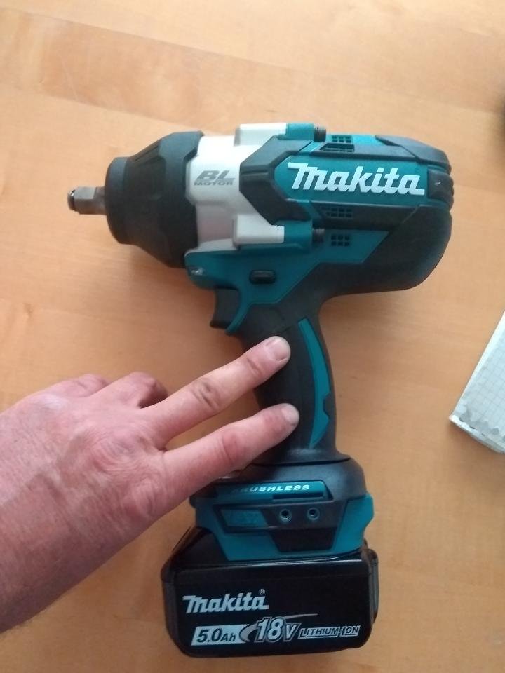

Hallo Gemeinde...
nach dem spannenden Mitlesen, einen freundlichen Telefonat mit Makita, nenne ich jetzt einen DTW 1002 mein eigen.
Bin nicht mehr der jüngste, und wir haben nur einen 814er mit originalbereifung.
Trotzdem scheiterte mein Versuch, testweise eine der hintern Radmuttern zu lösen mangels Gewicht oder Kraft mit dem original Heyco Steckschlüssel (24er) und eingesteckter ca. 80cm Verlängerungsstange "kläglich"...
Heute mal das blaue Monster getestet, mit 24er Schlagnuss.....auf der schwächsten Stufe nur gelächelt!!! Alter Schwede, da sollte man ein Waffenschein ausgeben für diesen "Nussknacker"....so geil....ranhalten, drücken, ferdisch!!!

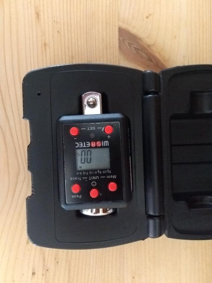

Die zweite positive Überraschung: das abgebildete Drehmoment Adapter....geht bis 340NM....250 Nm eingestellt, 60 cm Ratsche drauf , und gib ihm....sehr cool ...näherst du dich dem Drehmoment fängt er an zu piepsen, bist du drauf oder drüber, Dauerton....sehr laut und deutlich zu hören!!!
Man muß also das Display nicht sehen, da das Wunschdrehmoment vorher einfach eingestellt wird!!!
Kein Stress mit Entspannen, die gute Ratsche hatte ich schon, Chinaimport für knapp 50.-, sogar Prüfzertifikat liegt bei !!!

Das blaue Monster.....nominell 1000Nm
Der Drehmomentadapter.. .genial einfache Bedienung

Gratulation zum Werkzeugkauf.
Nur ein hinweis sei erlaubt. Ich glaube nicht das das drehmomenten-messgerät bei einem schlagschrauber richtige werte anzeigt. Das ist ein hoch dynamischer prozess, und damit sehr schwer zu erfassen.

Hallo Gemeinde, Hugepanic....
....na klar nutze ich den Drehmomentaufsatz nur mit der großen Handratsche zum Endfestziehen....
Nicht mit dem Schlagschrauber..... will mir das Ding ja net gleich "Zerdeppern".... :joke:

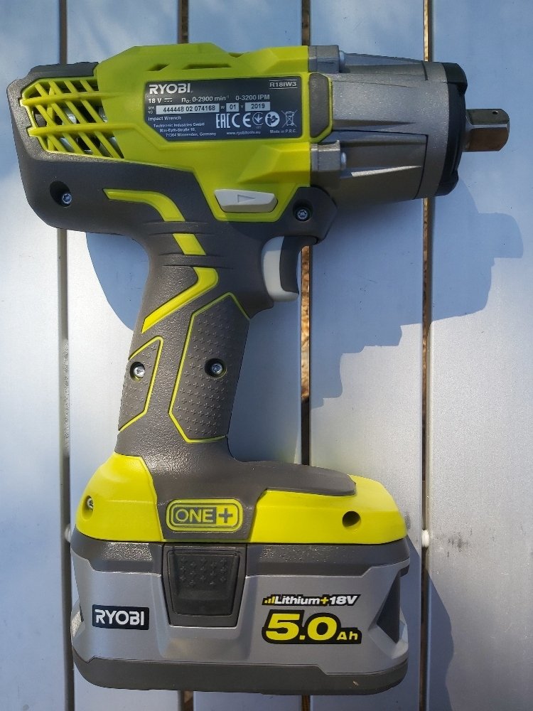

#37 Beitrag von 2brownies » 2019-09-07 12:31:00
Servus!
Diesen Thread hatte ich mit sehr großem Interesse mitverfolgt, da ich mir schon länger ein solches Gerät gewünscht und auch gebraucht hätte.
Vorrangig geht es mir um das lösen der Kronenbundmuttern an den Mitnehmern der Gelenkwellen. Aus verschiedenen Gründen musste ich da schon mehrfach ran. Sei es am VTG oder am HA-Differential. Die besagte Mutter wird, laut Anleitung, mit 9 - 12 mkg angezogen. Entspricht also 88 bis 118 Nm.
Der Schrauber sollte aber auch, wenn möglich, Radmuttern lösen können. Da wir des öfteren Probleme mit den Schläuchen hatten, musste ich bereits oft die Räder de- und montieren. Die Muttern sollten eigentlich mit 196 Nm angezogen werden, aber meist nutze ich dazu nur den Aufsteckschlüssel und dazu auch noch ne Verlängerung = die Muttern ziehe ich meist zu fest an.
Nun habe ich mir einen Akkuschlagschrauber gegönnt. Ein "Billiggerät" der Marke Ryobi, 18V und eine 5Ah Akku. Das max. Lösemoment ist mit 400 Nm angegeben.
Nach langer Recherche im Netz und einigen Videos dazu bei einer bekannten Video-Plattform, hatte ich mich dazu entschieden.
Einige der "Tester" konnten damit keine einzige Radmutter an ihren PKW lösen, andere haben die völlig verrostete Zentralmutter an der Radnabe problemlos aufgedreht. Ich war dementsprechend unschlüssig.
Klar spielt der Preis eine große Rolle und die Verfügbarkeit vor Ort.
Nun also selber getestet. Nicht sehr ausgiebig, sondern mehr für meine Bedürfnisse, also besagte Kronenbundmutter und die Radmuttern.
Beides hat er geschafft. Bei den (zu festgezogenen) Radmuttern braucht's etwas länger und ich habe auch nur eine normale Nuss verwendet.
Für mich eine super Erleichterung.
In Gambia musste ich mal den Wedi vom HA-Diff.-Eingang wechseln. Da irgendwie kein Schlagschrauber aufzutreiben war, habe ich dann die Mutter mit Hilfe von einem Knebel mit Verlängerung, einen Spanngurt und dem Waagenheber mit viel Mühe und Zeit aufbekommen. Am VTG hatte das leider nicht funktioniert, da zu wenig Platz für die Verlängerung und irgendwann dreht der Motor mit.
Soweit zu meinen Erfahrungen. Vielleicht hilft es irgendwann irgendwem.

#55 Beitrag von 2brownies » 2021-04-05 10:53:20
Diesen Ryobi Schlagschrauber habe ich auch im Einsatz. Ich hatte es irgendwo schon einmal erwähnt.
Der ist wirklich nicht schlecht, wie auch dieser Test zeigt, aber und Sebastian hat es auch schon geschrieben, ist es doch ein enormer Unterschied, ob ich an eine neue Schraube/Mutter heran gehe oder wie in den wohl meisten Fällen hier, an einen betagten Radbolzen.
Besagte Radbolzen und die dazugehörigen Radmuttern finden sich auch bei unseren Hano und diese werden mit rund 200 Nm angezogen. Da kämpft der Schlagschrauber dann schon. Zugegeben, bisher hatte ich nur eine normale Nuss dazu verwendet. Dennoch, sobald sich Verschleiß an den Gewinden zeigen ist das eine ganz andere Sache. Von Öl/Fett und Rost fange ich gar nicht erst an.
Ich möchte den Test nicht schlecht reden. Er ist nur einfach nicht praxisnah. Will sagen, sobald die Situation vom Ideal abweicht, sei es durch defekte Gewinde oder Rost usw., kann man gefühlt schon mal getrost ein Drittel von der angegebenen Leistung abziehen. Das sollte man meiner Meinung nach beim Kauf berücksichtigen.
Mit meinen Schlagschrauber bin ich dennoch zufrieden. Für die möglichen Aufgaben, die an einen Hanomag auftauchen ist der völlig ausreichend und darüber hinaus.

Hallo Frank,
danke, ich wollte nicht schon wieder der Spielverderber sein.
Nur in einem Möchte ich dir Widersprechen. Wenn die Radbolzen nicht leichtgängig sind, ist es ein leichtes die einmalig zu öffnen und die wieder gangbar zu machen oder gleich zu tauschen. Wir machen hier idr Hobby, da kann man sein Fahrzeug auch in Ordnung halten. Wer aber viel alle möglichen Arbeiten macht, braucht hier die Beratung nicht und kann sich selber gut helfen und hat eh einen Großen Schlagschrauber der alles auf bekommt. Aber für sein Hobby Fahrzeug einen größeren Schlagschrauber zu kaufen wie man eigentlich brauchen sollte halte ich für keine gute Idee. Denn dann gehen die Radmuttern auch schwer zu. Dadurch hast du dann zwar dein Moment beim anzug aufgebracht aber nicht die daraus zu erwartende Vorspannkraft. Wer da faul ist wird sicherlich auch beim entfernen vom Rost an der Radnabe und Felge schludern. Dann hast du einen großen Setzbetrag, der die Schraubenvorspannkraft noch weiter reduziert und so kommen vermutlich die meisten gelösten Radmuttern zustande. Also nicht weil sie sich lösen, dafür ist bei rostigen alten Muttern zu viel Reibung im Gewinde, sondern weil schon immer Vorspannkraft fehlte und an der Fügestelle zwischen Nabe und Felge noch Rost/ Dreck ist, der sich mit der Benutzung setzt und dann wird es unschön. Von daher bitte lieber die Radbolzen in einem guten zustand halten wie mit fetterem Equipment dagegen halten.
Und bei 4 Minuten Etwas, sieht man, warum ich keine Nüsse für Handbetätigung auf dem Schlagschrauber mag. Das die nur gerissen und nicht geplatzt ist lag an den Spielzeugschlagschraubern, die er da benutzt hat. 1/2" gibt es bis irgendwas bei 1250Nm meine ich mich zu erinnern. Habe länger nicht mehr nach neuen Maximalleistungen geschaut. Das ist dann das grob 3-4 Fache dessen was der da aufbringen konnte. Wer sowas wie Radbolzen machen will, ist eh erheblich besser mit 3/4" beraten, anstelle von ich hole mir den dicksten mit 1/2" und Nüsse habe ich ja im Knarrenkasten, dann brauche ich keine extra kaufen... Es gibt gerade bei den Akkuschlagschrauber diverse Hersteller die das selbe Modell in 1/2" und 3/4" anbieten. Auf dem Papier auch mit der selben Leistung, in der Praxis lässt der 3/4" aber den 1/2" alt aussehen lassen. Wenn man an die Limits des Material geht und 1/2" in diesen Leistungsbereichen war vor ein paar Jahren undenkbar, dann geht das it einem Wirkungsgradverlust einher.
Ich habe selber einen wie im Video Getestet von Makita und möchte den nicht missen. Auch den noch viel kleineren von Bosch trotz seiner mir nicht ganz zufriedenstellenden Leistung nicht. Jeden habe ich für spezielle aufgabenbereiche Gekauft und die erfüllen sie gut. Ich habe aber auch einen mit Druckluft der eben erheblich mehr macht und auch nur 1/2" hat. Das würde ich mir nicht noch mal kaufen. Zumal es bis vor ein paar Jahren von Carolus die 3/4" Schlagschrauber Nüsse für 20€ den Satz regelmäßig im Angebot gab. Geld über das man beim LKW Fahren nicht sprechen braucht und es sicherlich auch Heute noch Sätze anderer Hersteller gibt die kein Vermögen kosten.
Ich habe da schon viel Lehrgeld mit falschem Werkzeug bezahlt, andere brauchen ja nicht die selben Fehler noch mal machen.
