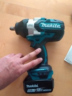

Hallo Gemeinde...
nach dem spannenden Mitlesen, einen freundlichen Telefonat mit Makita, nenne ich jetzt einen DTW 1002 mein eigen.
Bin nicht mehr der jüngste, und wir haben nur einen 814er mit originalbereifung.
Trotzdem scheiterte mein Versuch, testweise eine der hintern Radmuttern zu lösen mangels Gewicht oder Kraft mit dem original Heyco Steckschlüssel (24er) und eingesteckter ca. 80cm Verlängerungsstange "kläglich"...
Heute mal das blaue Monster getestet, mit 24er Schlagnuss.....auf der schwächsten Stufe nur gelächelt!!! Alter Schwede, da sollte man ein Waffenschein ausgeben für diesen "Nussknacker"....so geil....ranhalten, drücken, ferdisch!!!

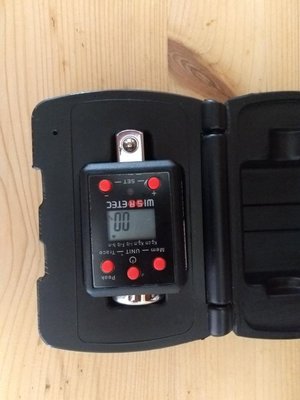

Die zweite positive Überraschung: das abgebildete Drehmoment Adapter....geht bis 340NM....250 Nm eingestellt, 60 cm Ratsche drauf , und gib ihm....sehr cool ...näherst du dich dem Drehmoment fängt er an zu piepsen, bist du drauf oder drüber, Dauerton....sehr laut und deutlich zu hören!!!
Man muß also das Display nicht sehen, da das Wunschdrehmoment vorher einfach eingestellt wird!!!
Kein Stress mit Entspannen, die gute Ratsche hatte ich schon, Chinaimport für knapp 50.-, sogar Prüfzertifikat liegt bei !!!
Für mich erstmal ne Top Lösung !!!
Vlkcht für den ein oder anderen auch interessant!!!
bis denne,
Manne

Gratulation zum Werkzeugkauf.
Nur ein hinweis sei erlaubt. Ich glaube nicht das das drehmomenten-messgerät bei einem schlagschrauber richtige werte anzeigt. Das ist ein hoch dynamischer prozess, und damit sehr schwer zu erfassen.

Hallo Gemeinde, Hugepanic....
....na klar nutze ich den Drehmomentaufsatz nur mit der großen Handratsche zum Endfestziehen....
Nicht mit dem Schlagschrauber..... will mir das Ding ja net gleich "Zerdeppern"....

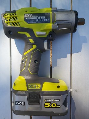

Nun habe ich mir einen Akkuschlagschrauber gegönnt. Ein "Billiggerät" der Marke Ryobi, 18V und eine 5Ah Akku. Das max. Lösemoment ist mit 400 Nm angegeben.
Nach langer Recherche im Netz und einigen Videos dazu bei einer bekannten Video-Plattform, hatte ich mich dazu entschieden.
Einige der "Tester" konnten damit keine einzige Radmutter an ihren PKW lösen, andere haben die völlig verrostete Zentralmutter an der Radnabe problemlos aufgedreht. Ich war dementsprechend unschlüssig.
Klar spielt der Preis eine große Rolle und die Verfügbarkeit vor Ort.
Nun also selber getestet. Nicht sehr ausgiebig, sondern mehr für meine Bedürfnisse, also besagte Kronenbundmutter und die Radmuttern.
Beides hat er geschafft. Bei den (zu festgezogenen) Radmuttern braucht's etwas länger und ich habe auch nur eine normale Nuss verwendet.
Für mich eine super Erleichterung.
In Gambia musste ich mal den Wedi vom HA-Diff.-Eingang wechseln. Da irgendwie kein Schlagschrauber aufzutreiben war, habe ich dann die Mutter mit Hilfe von einem Knebel mit Verlängerung, einen Spanngurt und dem Waagenheber mit viel Mühe und Zeit aufbekommen. Am VTG hatte das leider nicht funktioniert, da zu wenig Platz für die Verlängerung und irgendwann dreht der Motor mit.
Soweit zu meinen Erfahrungen. Vielleicht hilft es irgendwann irgendwem.

Diesen Ryobi Schlagschrauber habe ich auch im Einsatz. Ich hatte es irgendwo schon einmal erwähnt.
Der ist wirklich nicht schlecht, wie auch dieser Test zeigt, aber und Sebastian hat es auch schon geschrieben, ist es doch ein enormer Unterschied, ob ich an eine neue Schraube/Mutter heran gehe oder wie in den wohl meisten Fällen hier, an einen betagten Radbolzen.
Besagte Radbolzen und die dazugehörigen Radmuttern finden sich auch bei unseren Hano und diese werden mit rund 200 Nm angezogen. Da kämpft der Schlagschrauber dann schon. Zugegeben, bisher hatte ich nur eine normale Nuss dazu verwendet. Dennoch, sobald sich Verschleiß an den Gewinden zeigen ist das eine ganz andere Sache. Von Öl/Fett und Rost fange ich gar nicht erst an.
Ich möchte den Test nicht schlecht reden. Er ist nur einfach nicht praxisnah. Will sagen, sobald die Situation vom Ideal abweicht, sei es durch defekte Gewinde oder Rost usw., kann man gefühlt schon mal getrost ein Drittel von der angegebenen Leistung abziehen. Das sollte man meiner Meinung nach beim Kauf berücksichtigen.
Mit meinen Schlagschrauber bin ich dennoch zufrieden. Für die möglichen Aufgaben, die an einen Hanomag auftauchen ist der völlig ausreichend und darüber hinaus.
