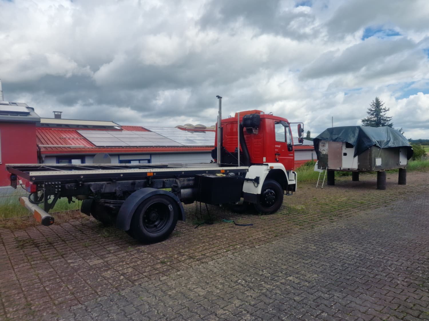

..... sorry das es die letzte Zeit wenig zu sehen/ lesen gab. Umso mehr hatte ich zu tun und mit kleinen Rückschlägen zu kämpfen.
der erste gro0e Schritt war am 03.Juni, da habe ich die Kabine aus LM abgeholt und zum LKW bei Würzburg gebracht.
Dort stand/ steht er nun zum bearbeiten in Sichtweite des MAN, quasi Verlobung damit sich die beiden bescnuppern und anfreunden können....

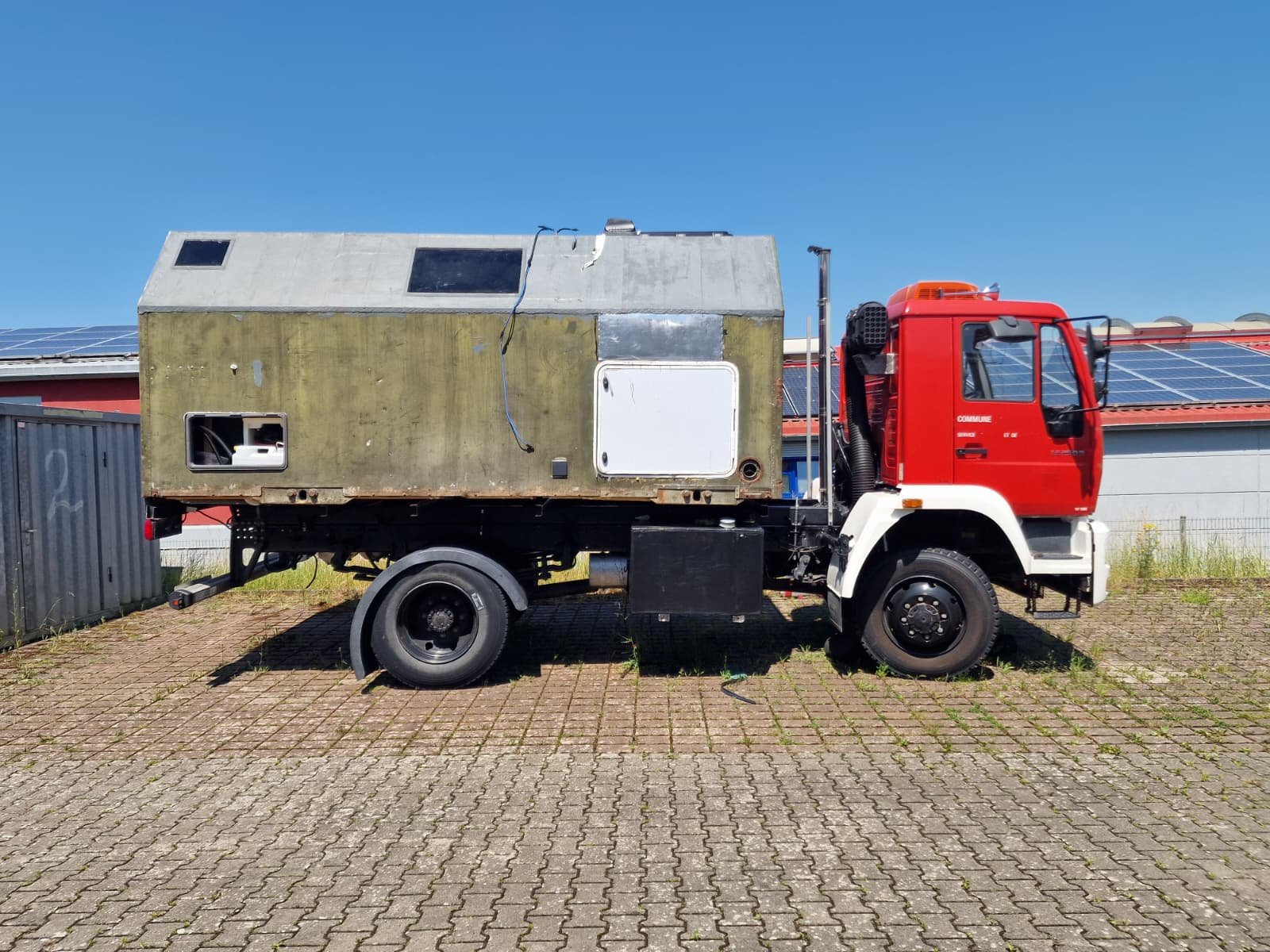

Heute was dann ein besonderer Tag, die Hochzeit !
Die Kabine wurde von den Stelzen auf seinen neuen Platz getragen und steht nun auf dem MAN.
WhatsApp Image 2026-06-20 at 20.35.57.jpeg (341.57 KiB) 3414 mal betrachtet
Die Linien gefallen mir ziemlich gut, eigentlich so wie ich es geplant hatte
Länge: 6,90 m (da kommt noch die klappbare Terasse dran also plus 5 cm)
Höhe: 3,38 m ein ziemlich guter Wert der sich allerdings die neuen Räder (385/65 22.5 oder 365/85 20 noch geringfügig ändern wird
Es hat sicher noch viel Arbeit, erst einmal die Verbindung zum Zwischenrahmen herstellen, dann noch etwas Korrosionsbeseitigung am Übergang ALU-Stahl am unteren Kabinenrahmen und dann die Farbdusche.
Aber auch da werde ich weiter berichten, jetzt heißt es Entspurt denn Willystreffen in Enkirch rückt näher.....

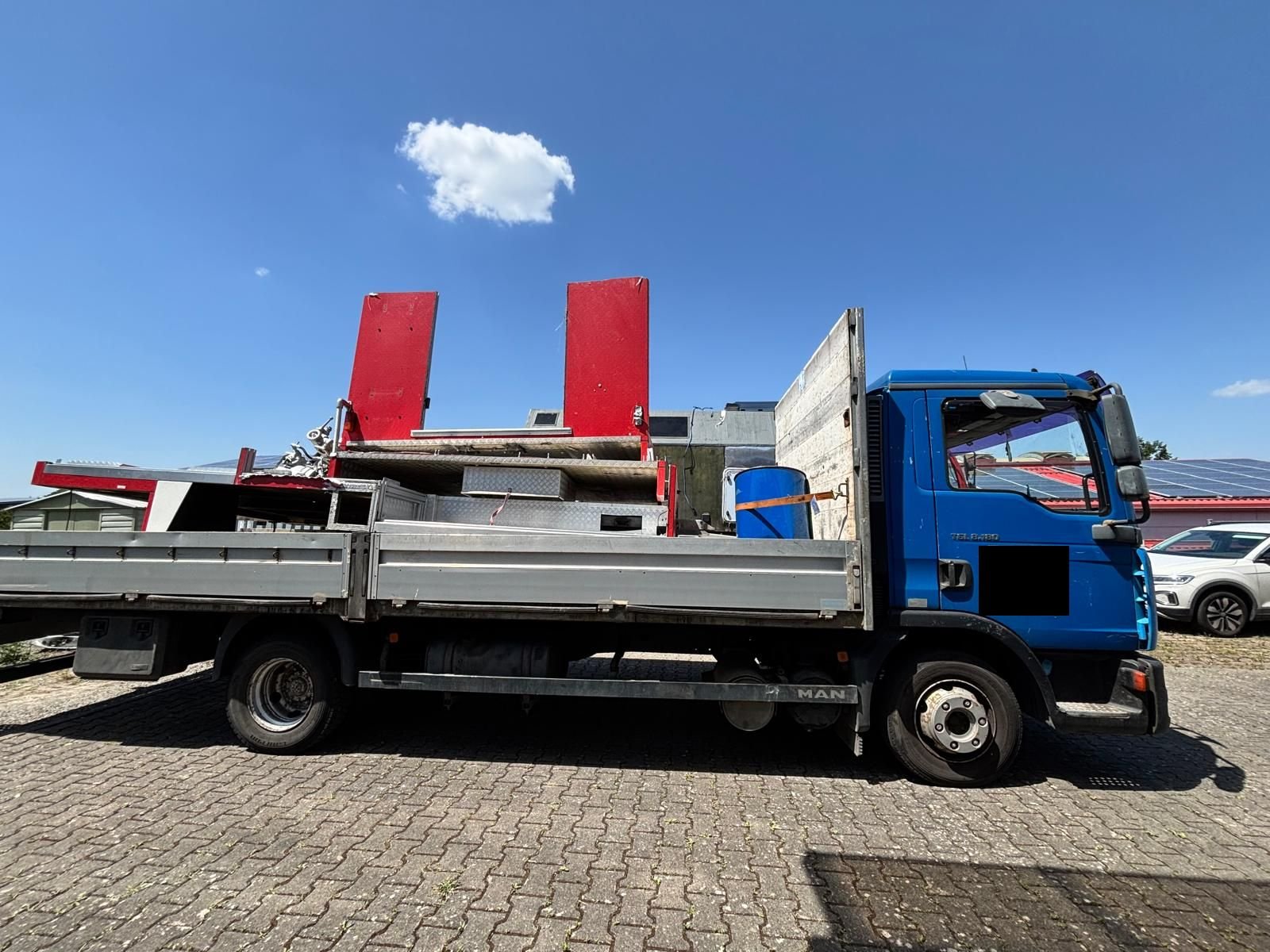

gestern mal ein wenig aufgeräumt,ca 1,5 Tonnen Alu und Edelstahl der Ex-Feuerwehr haben eine Reise zur neuen Verwendung angetreten.....
Vielleicht trinkt einer von euch mal sein Bier daraus :joke:

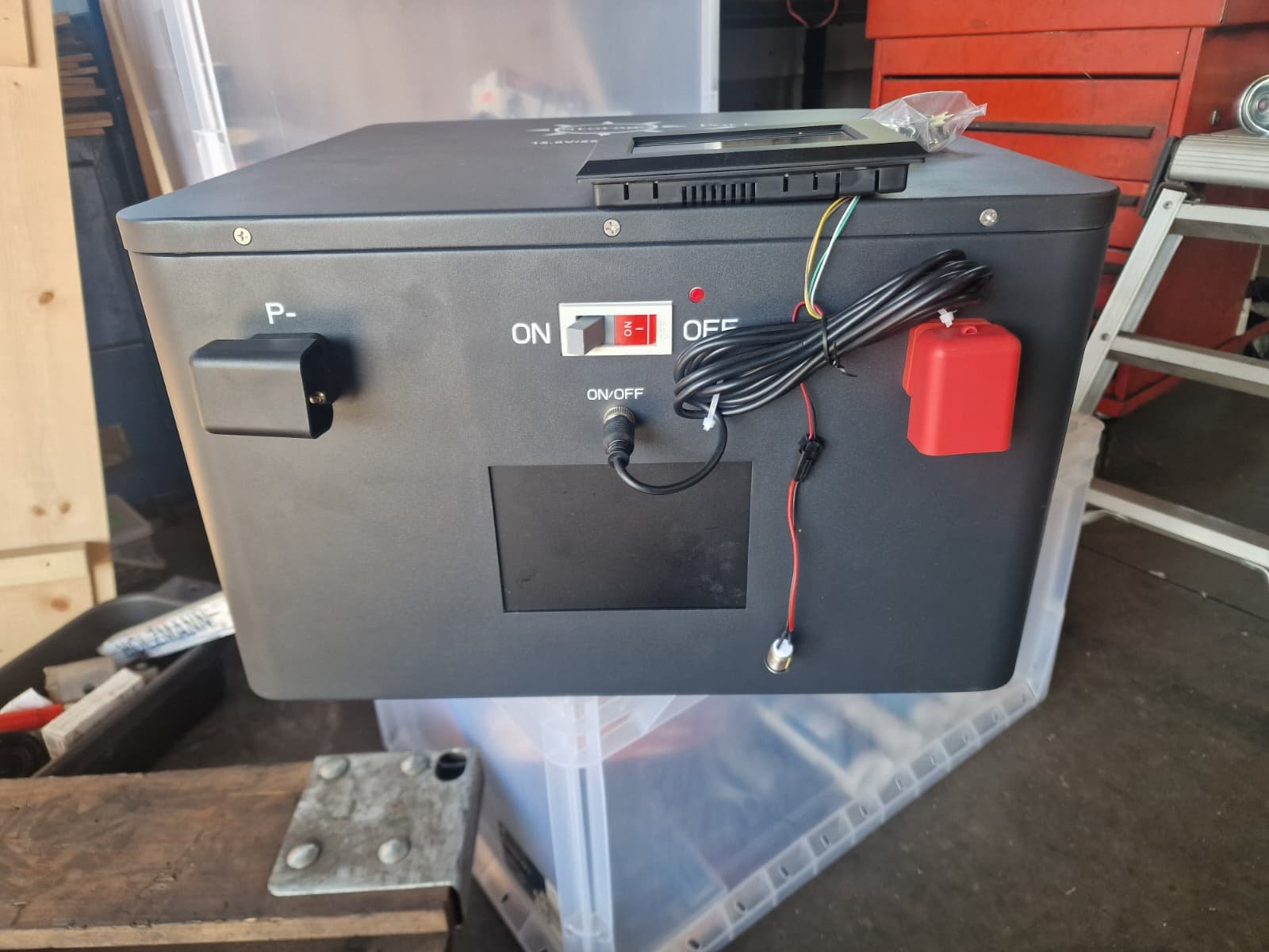

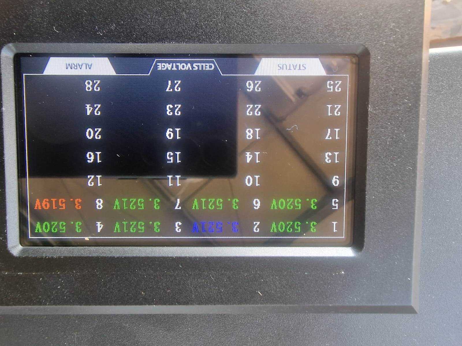

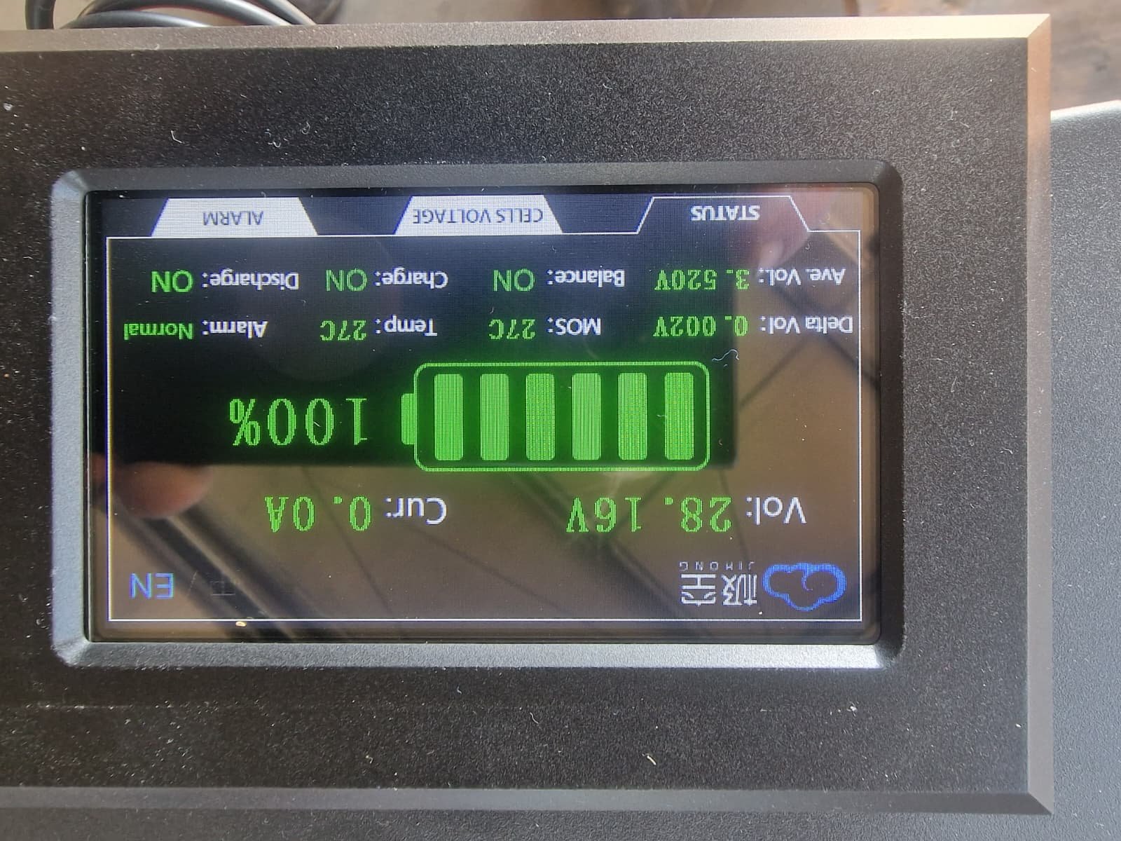

..... gestern mal die modifizierte Batterie abgeholt, hier ein paar erste Bilder, mehr wenn sie eingebaut und angeschlossen ist:

macherknox
Beiträge: 1547
Wohnort: Wedel
Re: Fahrgestell und Basis MAN LE250b
#137 Beitrag von macherknox » 2026-07-05 16:15:38
Solarer hat geschrieben: ↑
2026-07-05 11:04:20
zumindest geht es etwas voran
Du musst das wohl zurückgeben, die Schrift ist überall auf dem Kopf. :joke:

#138 Beitrag von Solarer » 2026-07-05 16:31:50
Habe ich auch gesehen, vielleicht findet sich jemand den das nicht stört und befreit mich von der Kiste..... :joke: :wack:
