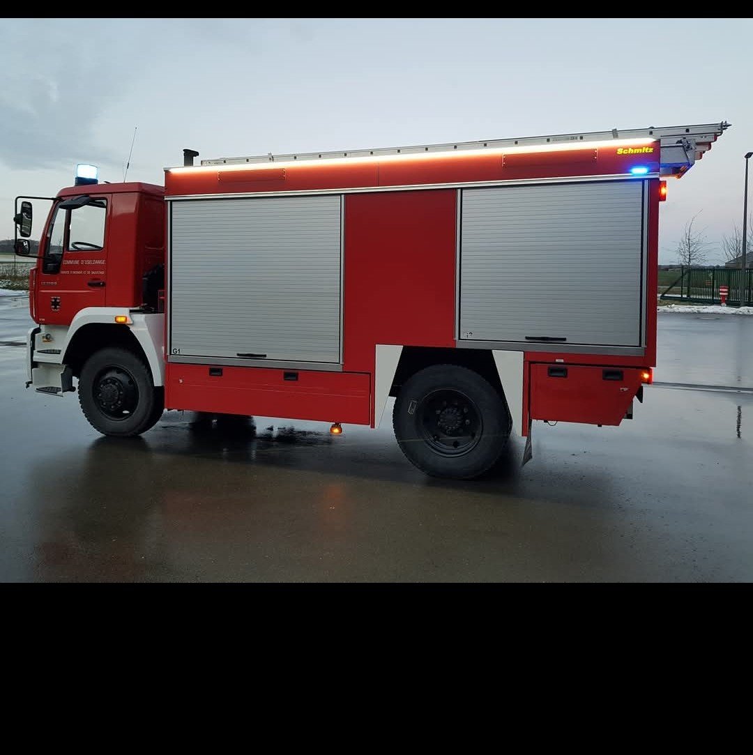

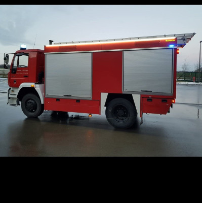

Gestern Abend endlich angekommen. Die Basis oder das Fahrgestell.....
Nach langem hin und her verbunden mit etlichen Rückschlägen (techn. und gesundheitlichen Problemen) habe ich endlich ein Fahrzeug gefunden das zu mir passt.

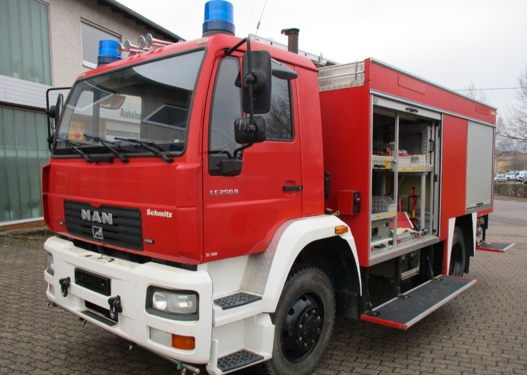

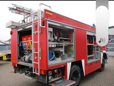

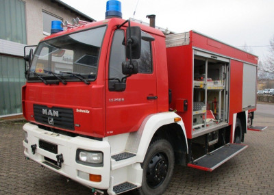

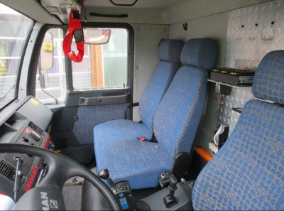

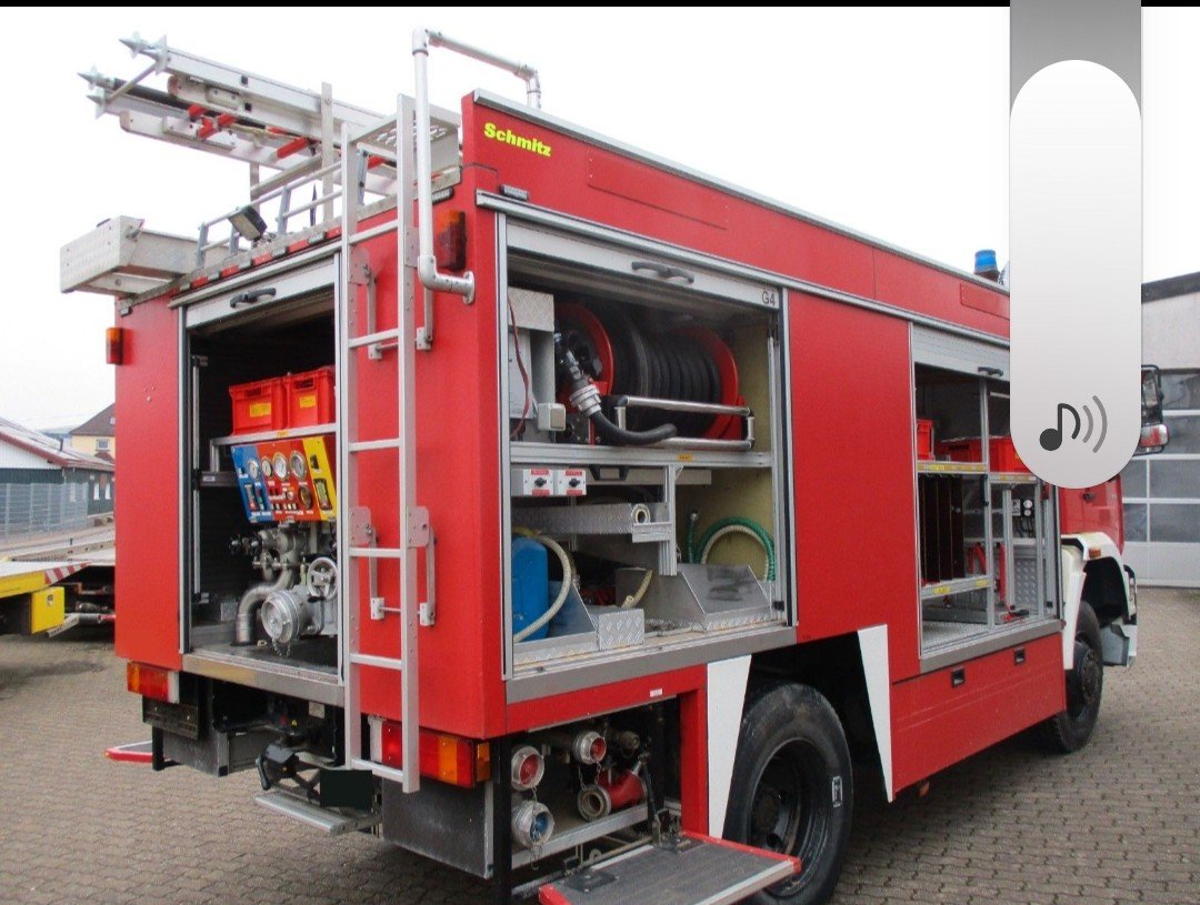

Es ist, letztendlich nach einigen anderen Plänen, eine Feuerwehr aus Luxemburg geworden: MAN LE250b.

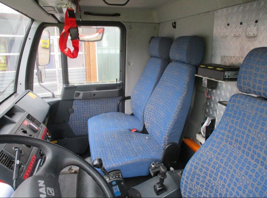

Also Baujahr 2001, Facelift mit 356er Radstand, 248 PS, Automatik mit Retrader und mächtigen 11935 Km, (incl der 350 für die Heimfahrt auf eigener Achse) auf der Uhr.

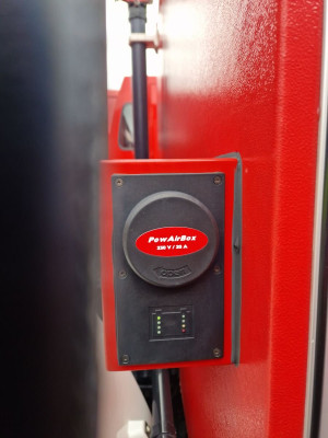

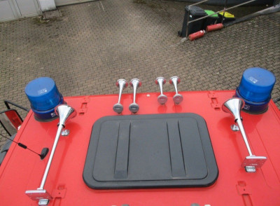

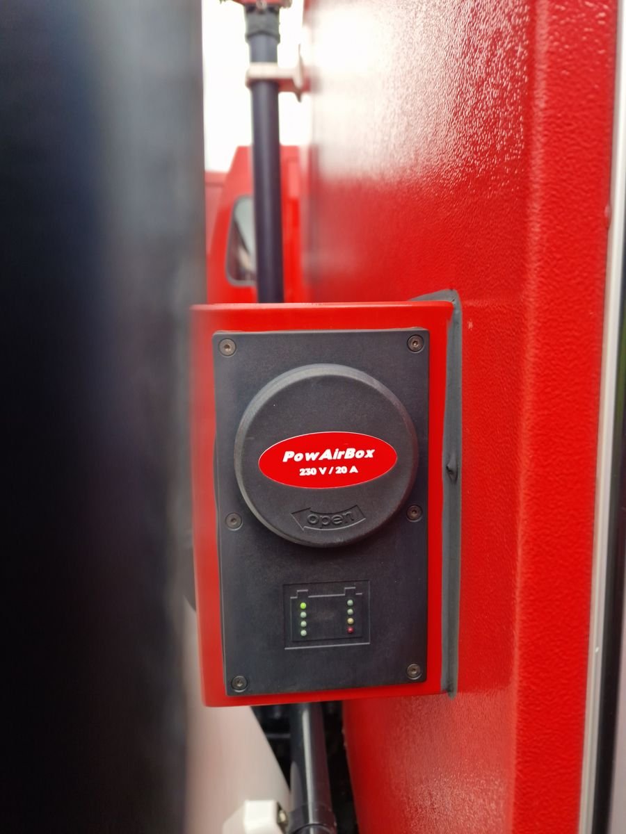

Abgasanlage geht übers Dach, Pow-Air-Box noch angeschlossen
Derzeit noch drauf ist ein 450er Aufbau mit 2000l Behälter und Pumpe von Schmitz.
Einiges daraus kann ich (oder andere) noch gebrauchen, der Rest wird gespendet.
Als erstes heute Bestandaufnahme gemacht und die ersten Teile weggegeben:
-Hitzeschutzausrüstung, neu an die örtliche freiwillige FW
-Funkkram geht an Bahnhofs-Emma
für sonstiges melden......
Der nächste Schritt ist der Rückbau des FW-Aufbaus, dann:
- entfernen Nebenantrieb
- neuer größerer Dieseltank (schon geordert)
- Abwassertank
- Umbau auf Single, wahrscheinlich 385/60 22.5 (aktuell 10r22.5 aus 2023)
- Rostvorsorge, falls erforderlich
- Federgelagerter Zwischenrahmen
- Hochzeit
- Anpassung Farbdesign
- Tüven, Zulassen
Start in die Abendsonne.........
Hier ein paar Bilder: Bericht geht weiter, Udo

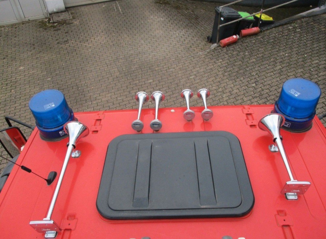

... nette Tröterei auf dem Dach ...

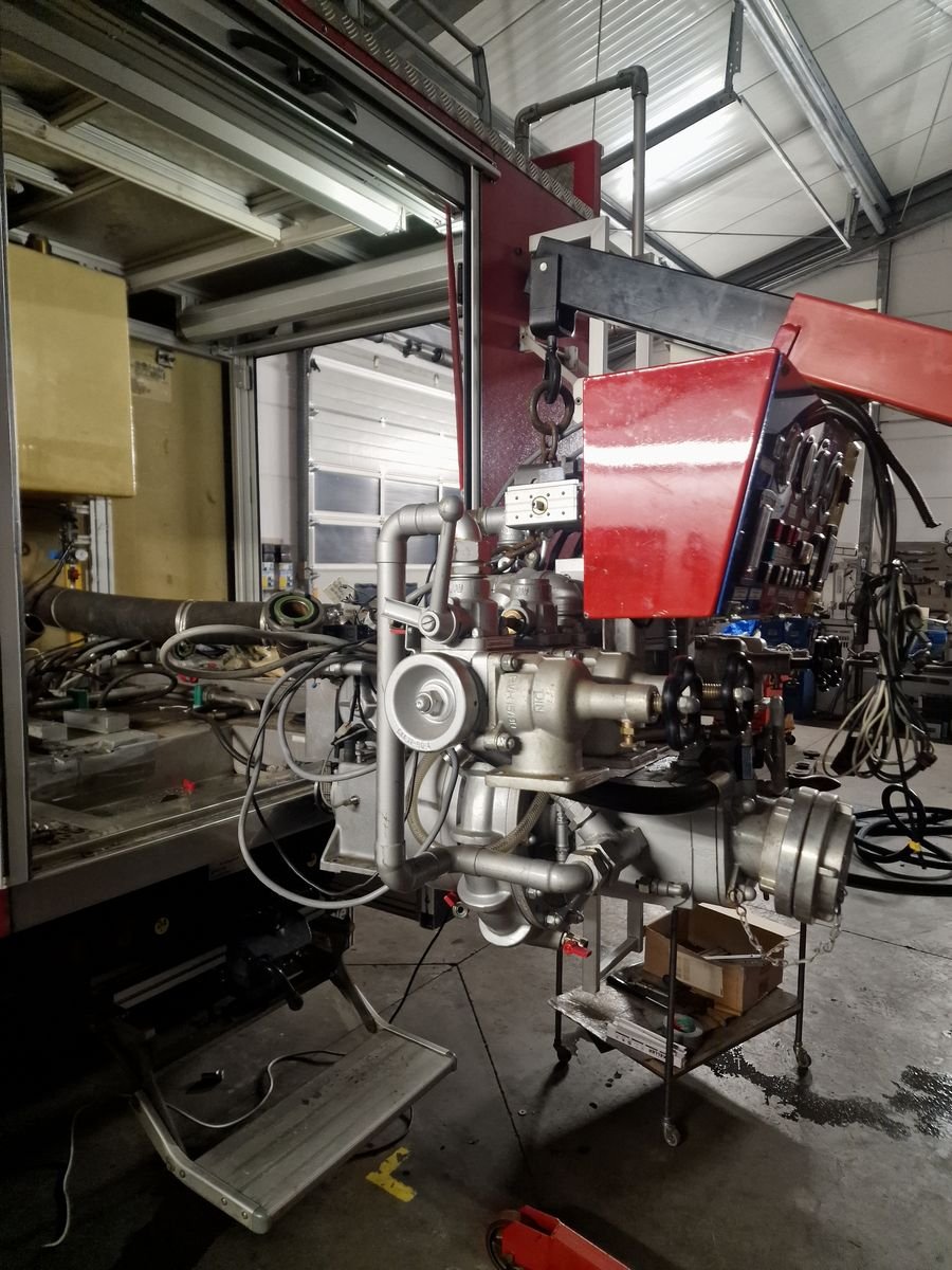

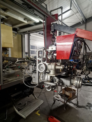

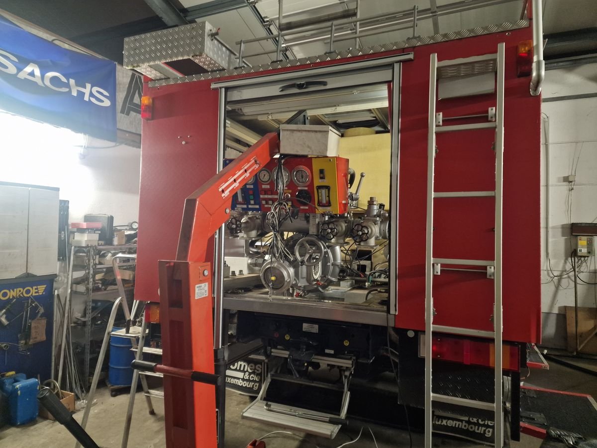

.... Rückbau Tag 1,
Mal angefangen die LED-Leuchten auszubauen und Kabel zu entwirren, noch nur "Schnürriemen" bis 1.5q.
Dabei noch eine Schaumlöschpistole gefunden, sollte was für Albanien sein
Es geht weiter.......

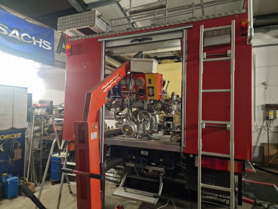

.... mein Job von gestern:
Weiter LDR-Ledleuchten ausgebaut und die Elektrik beschriftet und zurück gebaut.
Kardanwelle uns Anschlüsse der Pumpe abgeklemmt.
Angefangen den Aluinnenausbau zu demontieren, damit man an alles dran kommt.
Mit einem Wort, einiges für Albanien, etwas zur Weiterverwendung in meinem Koffer und etliches an Schrott....
Heute ist mal Pause wegen familiären Verpflichtungen.....

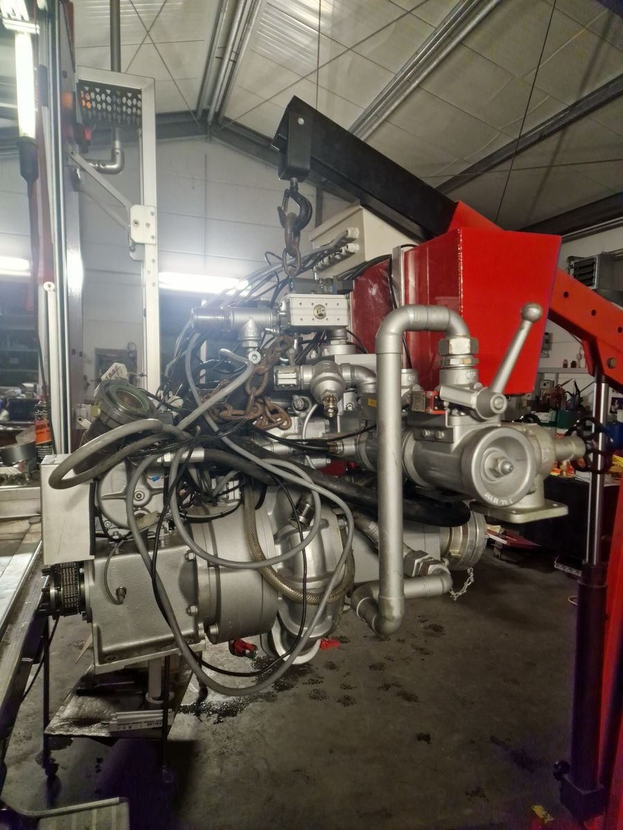

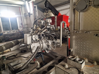

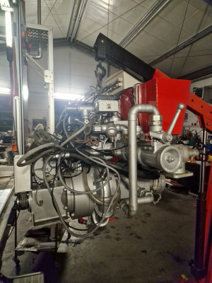

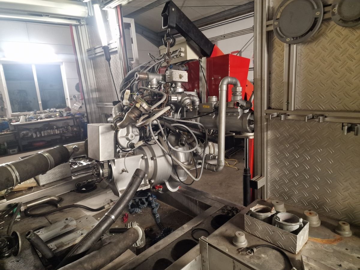

...... heute ging es mal wieder ein wenig weiter:
-Wechselrichter 24/1000 ausgebaut und Anschlusskabel zurück gebaut
-die Haspel samt Geraffel drumrum ausgebaut und für Albanien bereit gelegt
-Pumpe ausgebaut und auch die bereit gelegt, dabei direkt die ganze Elektrik "ein wenig sortiert, aufgeräumt und zum Rrückbau vorbereitet
morgen gehts weiter miit Unterstützung von Andy86 der sich ein paar Teile für die Jugendfeuerwehr ausbaut.
Also auch in Deutschland kann man noch etwas weiter verwenden....
Wenn jemand bei meinem Rückbau etwas sieht das er gebrauchen kann einfach melden. fragen.
Udo, es geht weiter.....

Dann habe ich das Kabelwirwar sortiert und die 70/ 50 und 25□ abgeklemmt. Die 70er brauche ich später für meine Batterien...
Der nächste Schritt ist das ausbauen der Edelstahlkondensatleitungen und dann kann der Kabinenrest zum Altmetall.
Das Auto mit fen Teilen für Albanien ist auch schon verladen....
Re: Fahrgestell und Basis MAN LE250b
Sehr schön!
So einen kleinen Kran hatte ich mir für die Pumpen, die ich immer von Hand rausgehievt habe, auch gewünscht...
Frohes Weiterbasteln!
