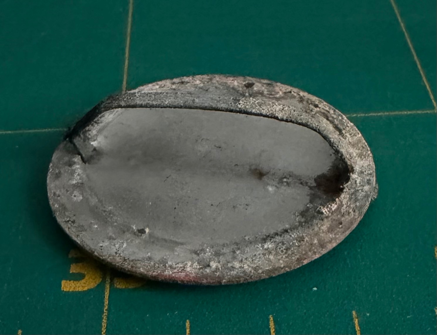

Im Fußraum der D-Kabine sind einige Blechstopfen mit Federbügel verbaut, die irgendwelche Löcher zumachen. Mittlerweile sind die alle ziemlich angegammelt und korrodiert.
Gibt’s die noch irgendwo neu zu kaufen. Sämtlich mir eingefallenen Namen brachten bei der Suche im Netz und hier keine Ergebnisse.
Spricht was dagegen, anstelle dessen Gummistopfen zu verwenden?

Da man da ja drauf rumtrampelt, würde ich da Korosionsschutzreindprühen und dann mit PE- Propfen aus dem Karosseriebau verschießen.

In meinem 130er wurden die irgendwann mal gegen weiße Kunststoffpfropfen getauscht.

im Fußraum des Mercedes Wolf (BW-Ausführung) sind Blechstopfen mit Gummidichtung und Klemmbügel verbaut. Vielleicht ist der Durchmesser ja identisch ?

So arg dicht muss es eigentlich gar nicht sein. Die Blechdeckel dichten ja auch nicht wirklich.
Ich schau mal, ob ich was flaches an Plastikdeckel finde.
Danke soweit mal.

Mal so ganz ketzerisch: Klebeband….
Liegt doch eh noch die Fußmatte drüber

... nun ja, etwas Spaltueberbrueckung sollten die Dinger schon bringen ... aus Alublech mit Blechschere Ronden schneiden, die ann mit Silikon fixieren ...

Nur weil Silikon und Karosseriedichtmasse in Kartuschen verkauft wird, ist es noch lange nicht dass gleiche.
Lasst das Silikon Mal lieber den Klempnern.

Klebeband auf Lack habe ich sehr schlechte Erfahrungen gemacht. Nicht umsonst ist der Klebebandtest üblich zum Testen von Lackhaftung. Mancher Kleber wirkt zudem korrosiv.
Alubutzen mit geeignetem Kleber oder Dichtmasse klingt vernünftig.
Denke aber ich werde was aus TPU drucken.

Alu würd ich nicht nehmen, mit der Feuchtigkeit unter der Fussmatte entsteht da ein schön korrosives Milieu.
TPU hört sich besser an . "Technisches Polyurethan"?
