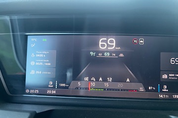

Beim Volvo FH - Bj 2023 gibt es 4 Ansichten vom „Tacho“.
Unten links immer die aktuelle Zeitgruppe mit Zeit.
Darüber die Zeit bis zur nächsten Pause und die gefahreneZeit.
pete

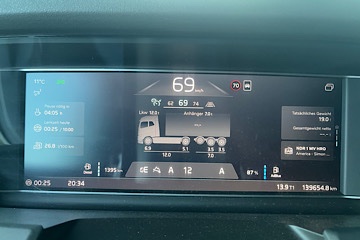

#13 Beitrag von pete » 2026-05-15 23:37:10
Zusätzlich kann man im Display rechts neben dem Tacho Daten zu den Zeitgruppen sehen.
Zeitgruppen:fahren, Pause, Bereitschaft , be- und entladen.
