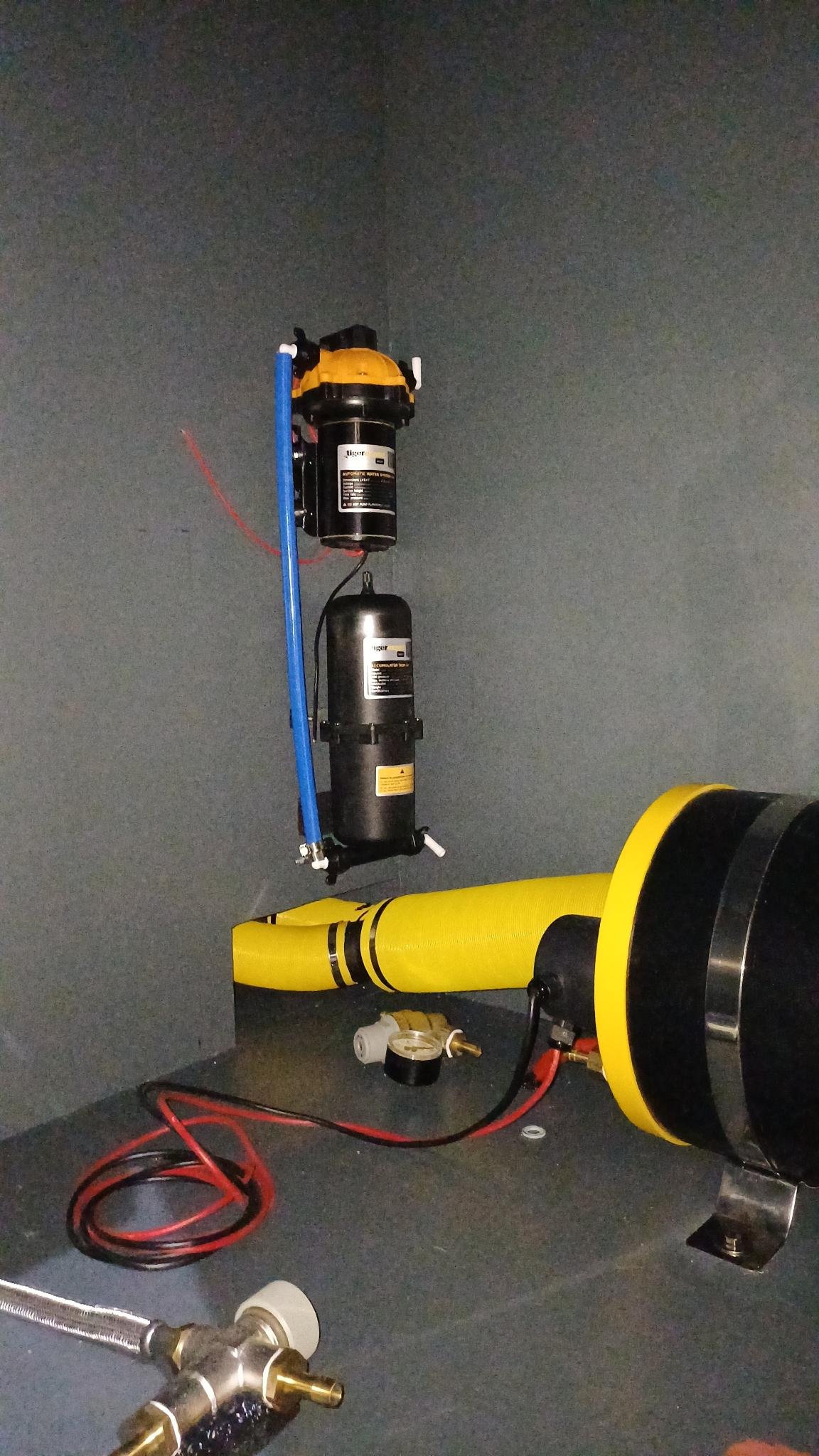

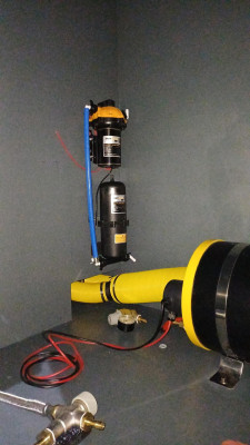

Falsch abgespeichert, nochmal nachgeschaut: es sind 0,5µm nicht 1,0. Für Trinkwasser gibt es noch einen Umkehrosmosewasserhahn (ohne Tank, mit direktem Durchfluss, u.a. macht er auch kochendes Wasser).
Befüllung entweder aus Oberflächenwasser (Ansaugschlauch hat 10m) oder bei Wasserhähnen etc. über faltbare Wildwanne. Das sind Transportbehälter für erlegtes Wild aus wasserdichtem flexiblem Stoff, Inhalt ca. 200l.
Sprich Wanne halb voll laufen lassen, Ansaugschlauch rein und dann Pumpe starten.

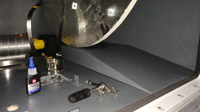

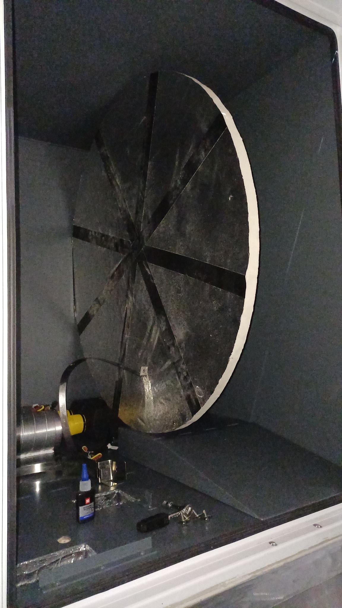

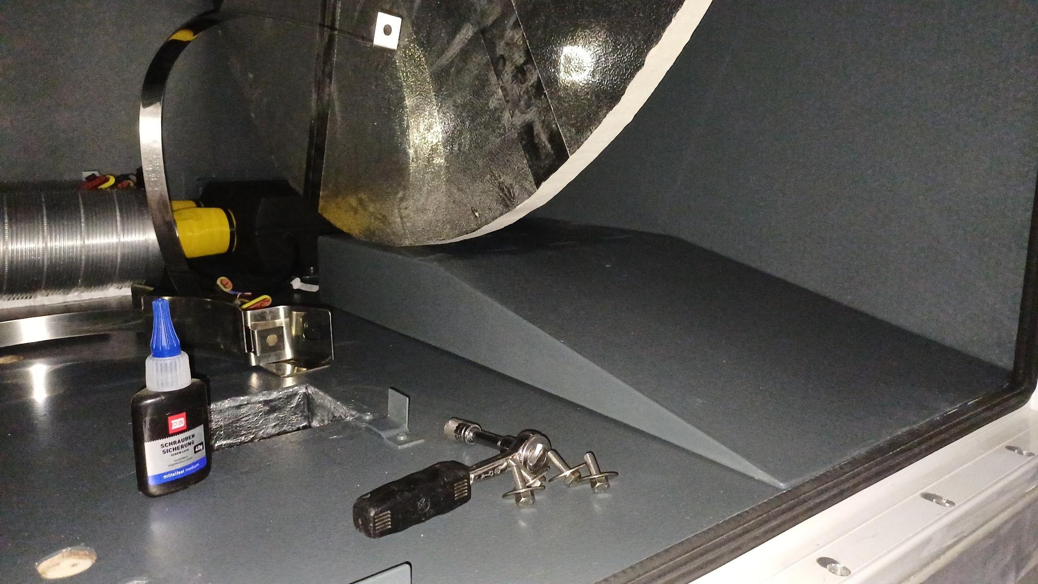

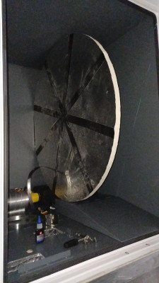

Hier zum besseren Verständnis Bilder vom Keil und Ersatzrad(dummy). Der Keil wird nicht als Auffahrkeil füt das ganze Fahrzeug verwendet.
Die Höhe brauche ich wegen der Heizung im Eck.

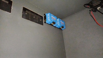

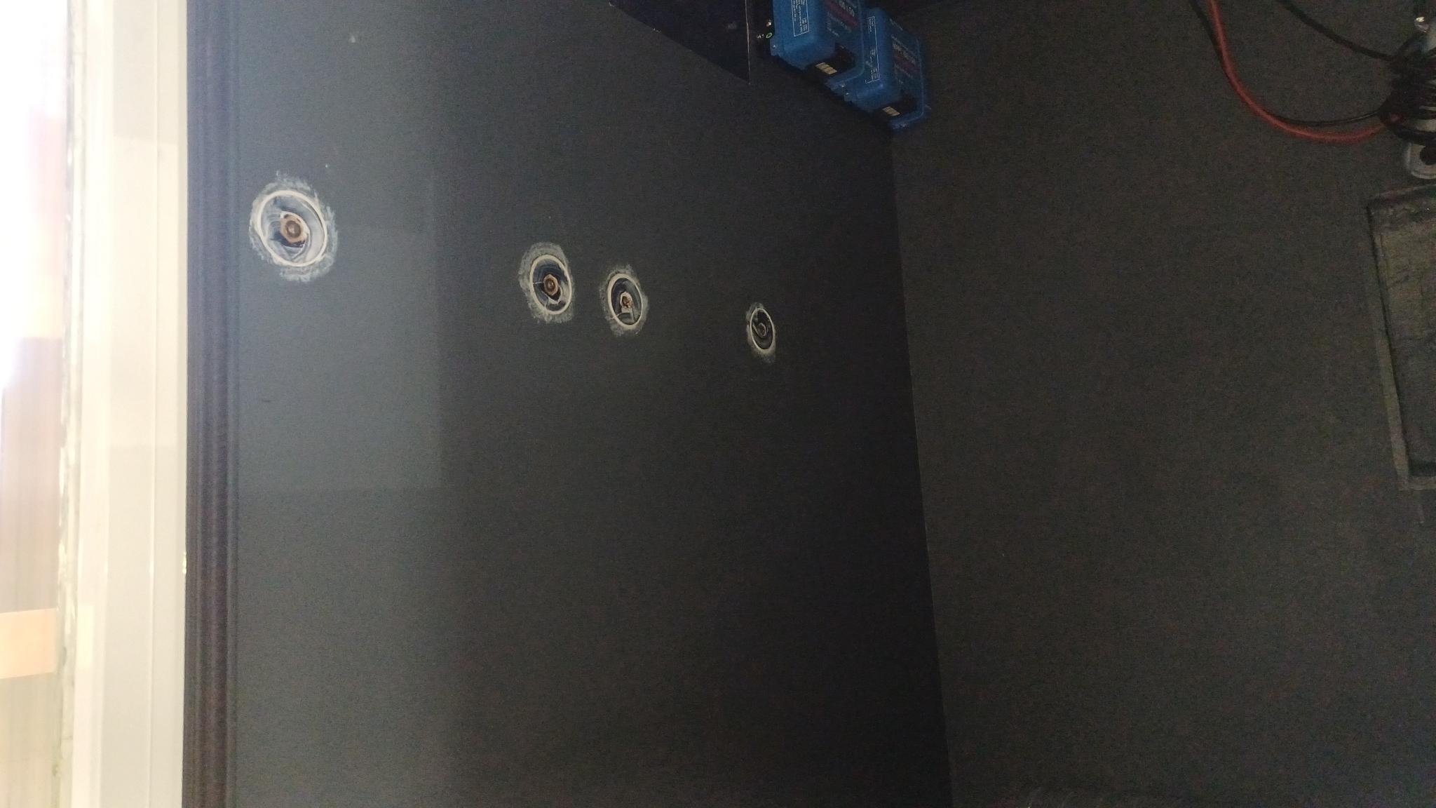

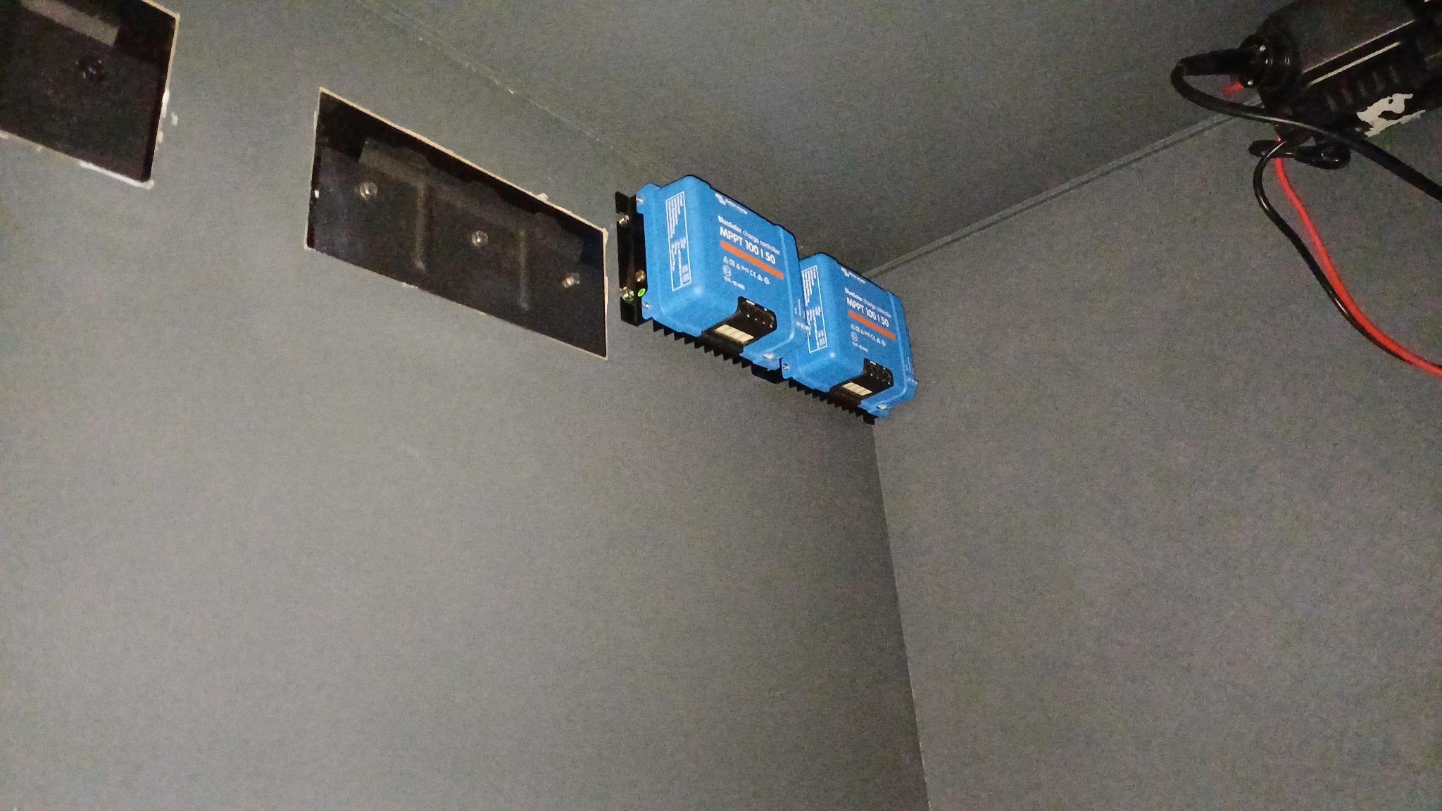

Beiträge: 437
Re: Baubericht Mercedes 1222 AF
#279 Beitrag von flyfree » 2026-04-07 19:02:52

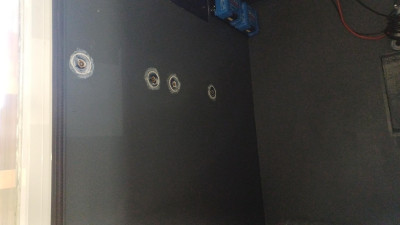

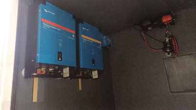

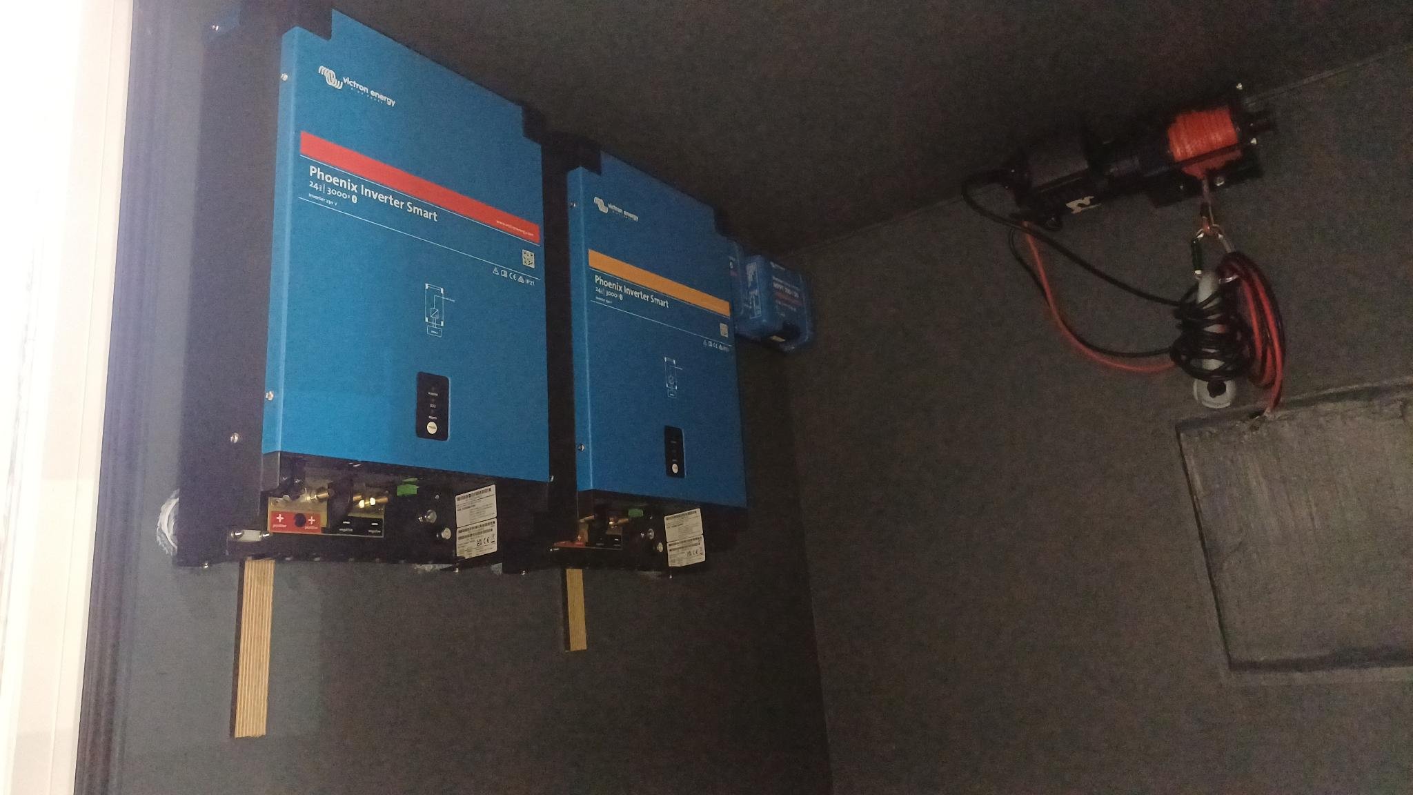

Wechselrichter hängen. Zur Befestigung mache ich runde Ausschnitte in das Sperrholz und die Hartschaumplatten bis runter aufs Monopan. Mit dem gleichen Durchmesser der Lochsäge säge ich runde Zylinder aus 30mm Siebdruckplatte aus. In diese werden dann metrische Gewindeeinsätzze gedreht. Dass ganze wird dann mit Sabatack 750 ins Loch geklebt.
Beiträge: 16395
#280 Beitrag von lura » 2026-04-07 20:27:36
Das liest sich gut,mal sehen, was die Dauerhaltbarkeit sagt.

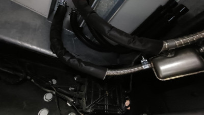

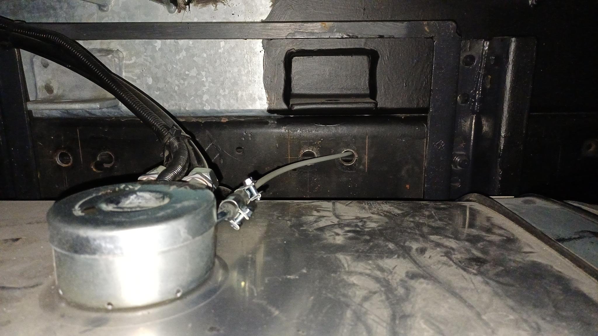

#281 Beitrag von flyfree » 2026-04-24 16:21:29

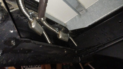

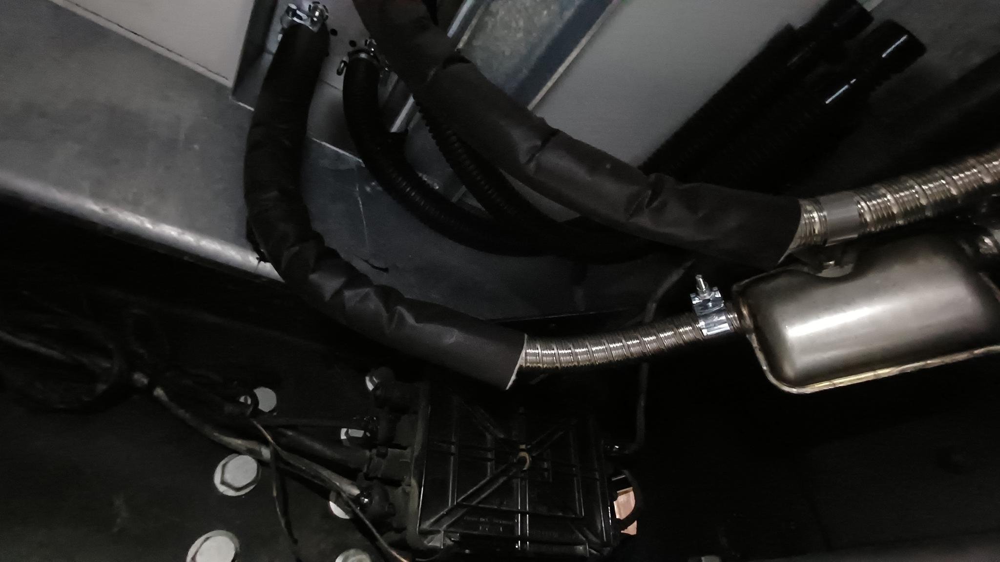

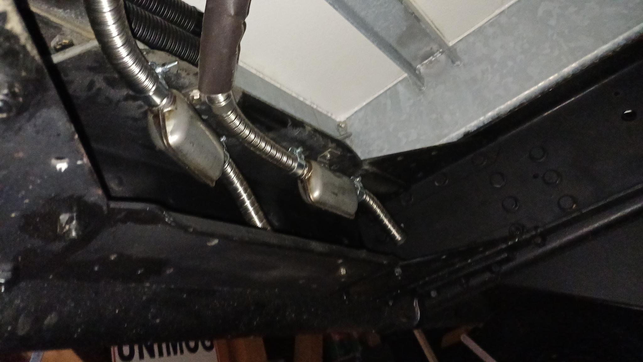

Arbeiten an der Standheizung

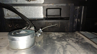

#282 Beitrag von urologe » 2026-04-25 11:49:53
Eine Gummitülle um die Kraftstoffzuleitung an der Rahmendurchführung wäre nicht unbedingt falsch - Bild 2
an der Kante scheuert das schon beim Zuschauen :D

flyfree
Beiträge: 437
#283 Beitrag von flyfree » 2026-04-25 12:31:59
Klar, ist auch so vorgesehen. Vorher muss ich aber noch das Loch lackieren.

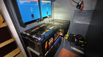

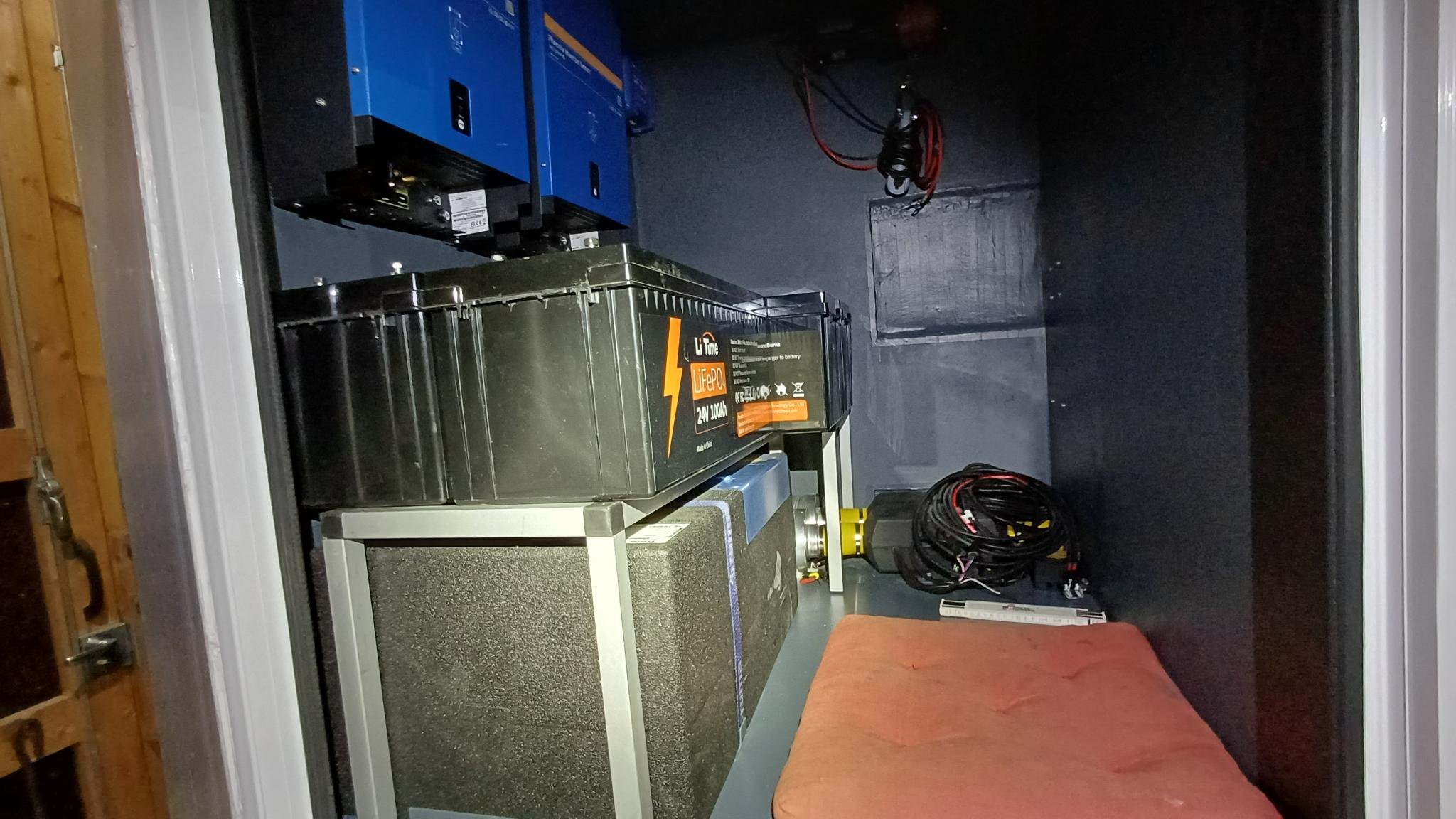

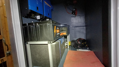

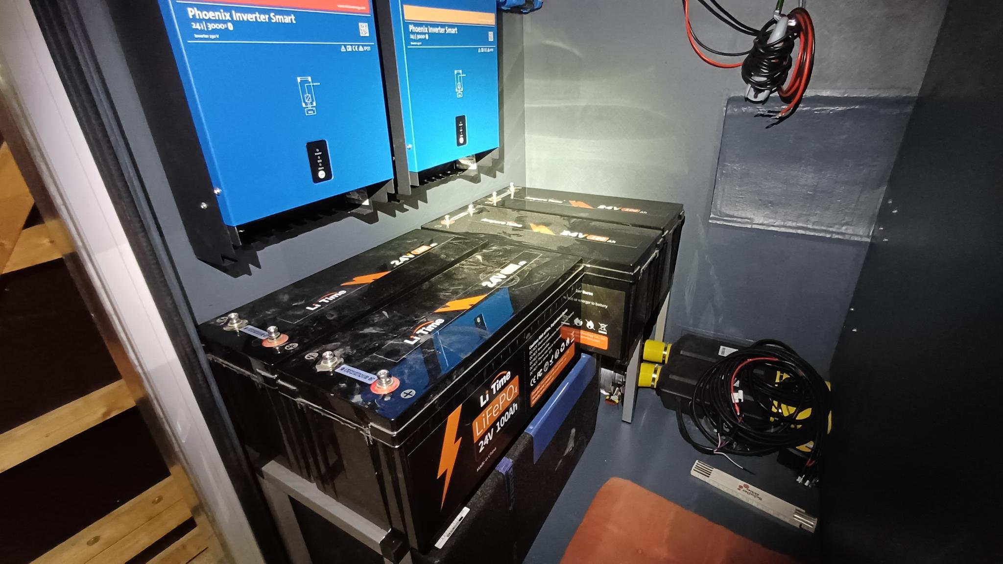

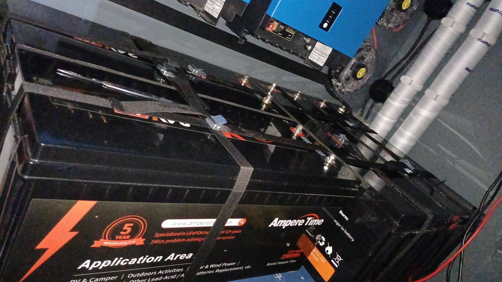

10kWh, Befestigung (noch) mit Spanngurten
Unter den Akkus ist die Klima
urologe
Beiträge: 3281
Wohnort: Südostbayern
#285 Beitrag von urologe » 2026-05-07 14:49:57
Sauber aufgeräumt !
Vergiß dabei nicht , daß du regelmäßig den Ansaugluftfilter säubern mußt .
Ich hatte bei mir auch den Filter durch die abgehenden Schläuche zugebaut und konnte den nur notdürftig mit
dem Staubsauger reinigen . Du glaubst nicht wieviel Staub dort während der Fahrt angesaugt wird und auch du wirst
irgendwann die Klimaanlage während der Fahrt betreiben , weil es viel effektiver ist , die bei voller Stromversorgung
laufen zu lassen und erst gar keine hohen Temperaturen in der Kabine entstehen zu lassen - zumindest meine Erfahrung .

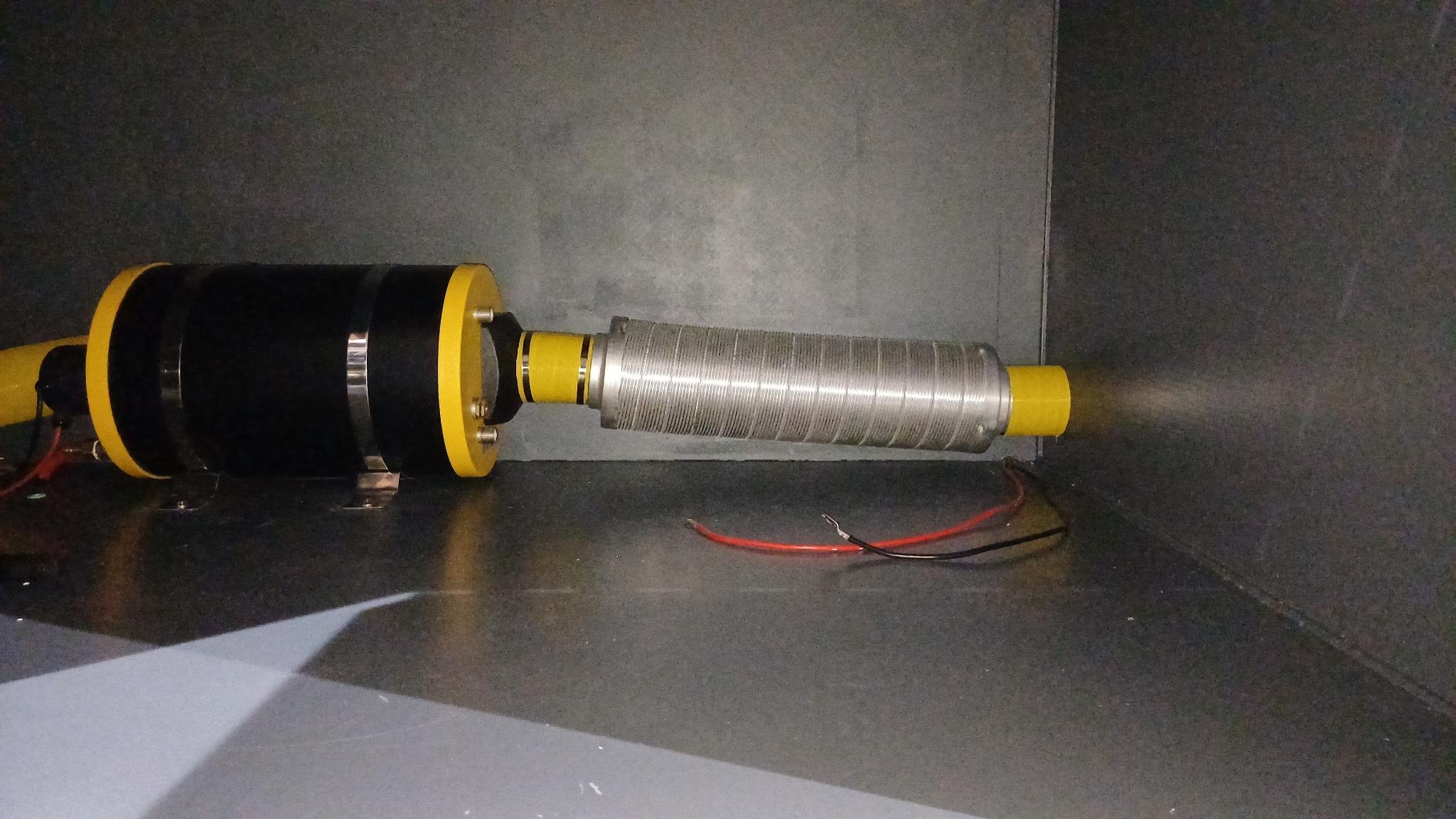

flyfree
Beiträge: 437

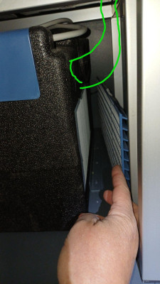

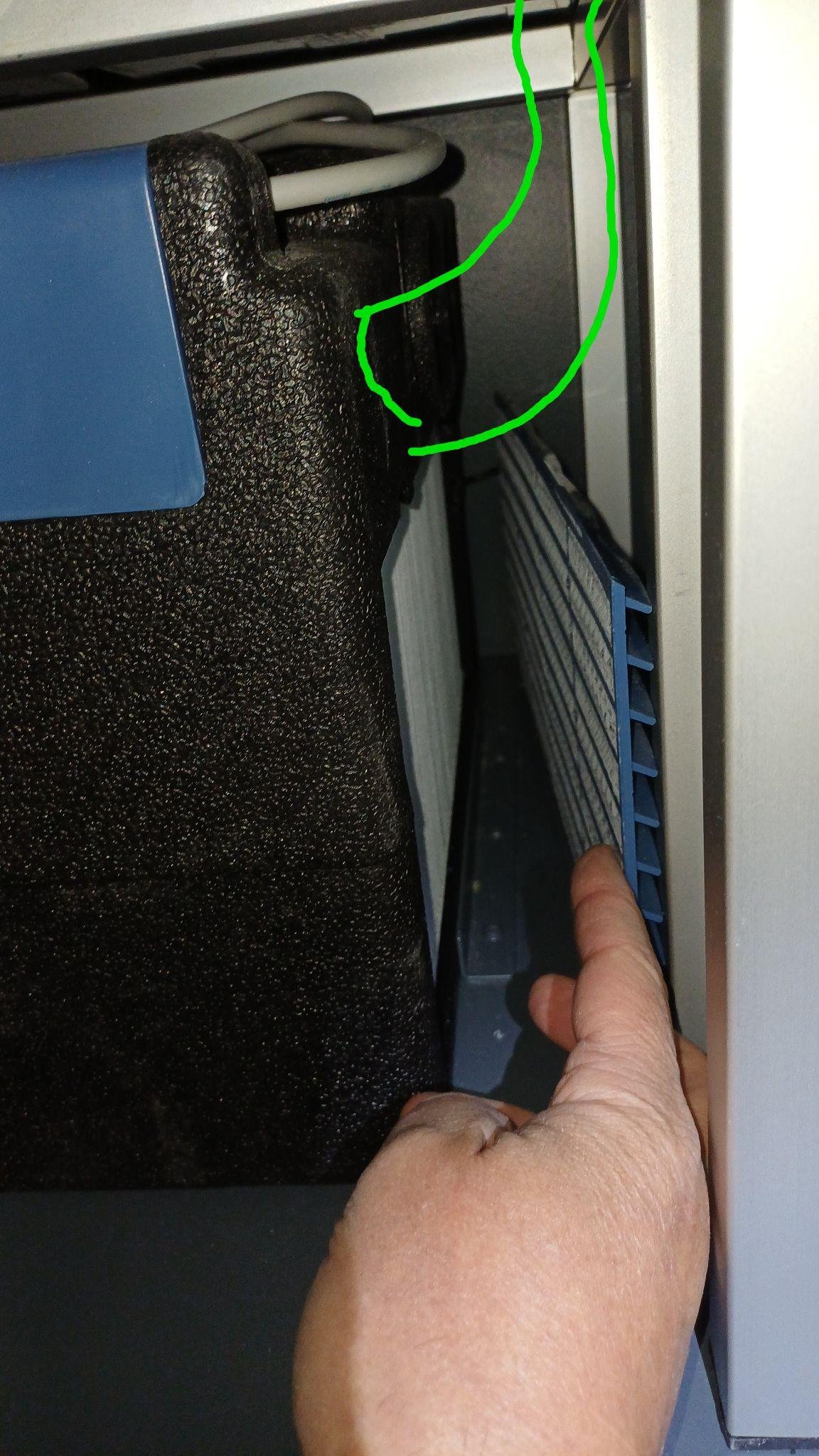

#286 Beitrag von flyfree » 2026-05-07 15:01:22
Ich sauge Innenraumluft an. Prozeßluft rein und raus haben keinen Filter Geht bei der Truma garnicht anders. Und an den Filter komme ich gut dran. Auch wenn es auf den Fotos nicht so aussieht. Gut, Ersatzrad muss dazu 2m auf die Rampe raus, aber das sehe ich dann als Übung an und Überprüfung ob alles funktioniert.
Grün sind die Rohre nach oben

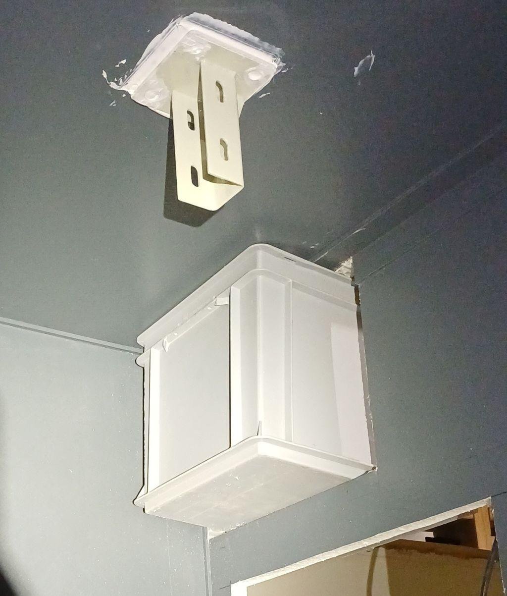

Schuhauszug (120cm, d.h. 3 Kisten hintereinander) und Öffnung für Waschmaschine

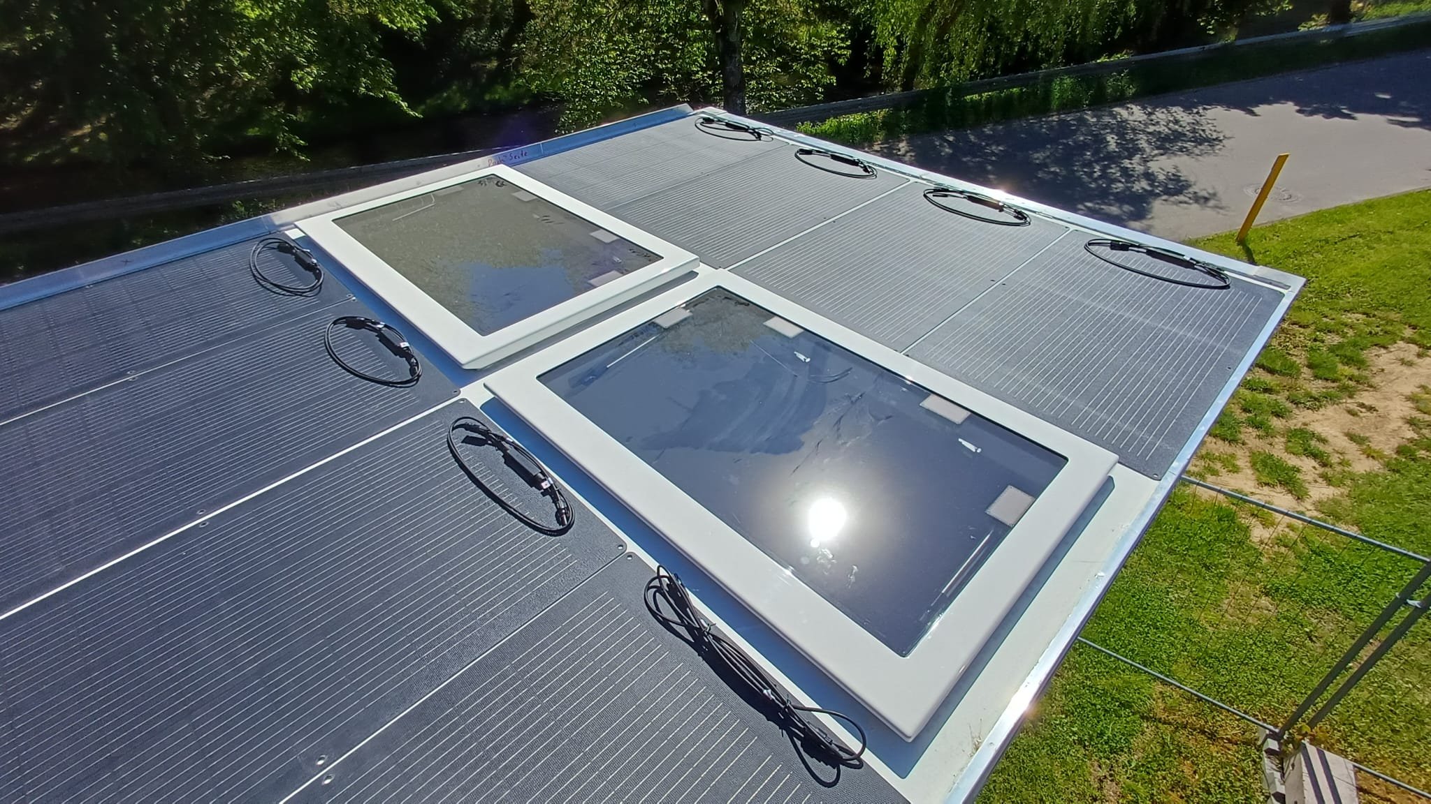

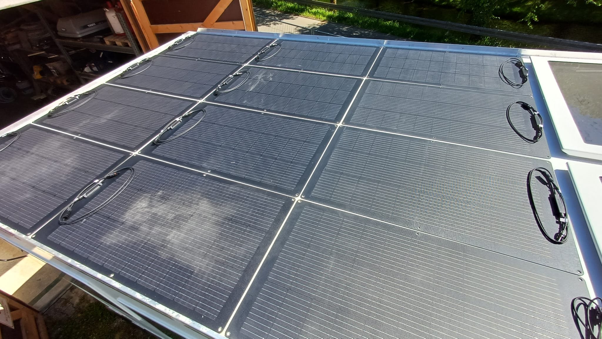

Ersatzkraftwerk BW2 hat seine Arbeit aufgenommen...
Flächenausnutzung könnte man wohl als ideal bezeichnen
Sind begehbar, 1600W gesamt, von Ecoflow, imho ideal was Preis-/ Leistungsverhältnis anbelangt
Verklebt ohne Hinterlüftung, mit 3M Klebeband für Solarzellen, beständig bis 150°C
Die 2-3% Wirkungsgrad, die mir durch die fehlende Hinterlüftung flöten gehen, wiegen die Vorteile leicht, einfach und Dach komplett begehbar in keinem Fall auf
urologe

#289 Beitrag von urologe » 2026-05-23 18:41:15
passt .
Ich würde aber trotzdem nur mit sauberen ! Turnschuhen drüber laufen und auch nur , wenn´s sein muß .
Die Paneele sind begehbar , aber m.E. nur für Reinigungs- und Sitzarien sinnvoll betretbar - Gäste würde ich da nicht zur Party einladen ... :D
Ralf

#290 Beitrag von flyfree » 2026-05-23 19:08:37
So werden wir es auch handhaben - nur barfuß oder mit Strümpfen. Auf- und Abstieg durch die Betten innen ist eh ned promilletauglich :lol:

flyfree hat geschrieben: ↑
2026-05-23 18:11:47
In Südamerika sind geklebte öfters vom Wind vom Dach geplückt worden ....
Evtl. öfters auf Halt kontrollieren.

#292 Beitrag von flyfree » 2026-05-23 20:19:19
Werden wir im Auge behalten. Aber bei 4m Klebeband pro Zelle, Reinigung mit Aceton, noch folgende Randabdichtung mit Sabatack sollte das irgendwie halten.

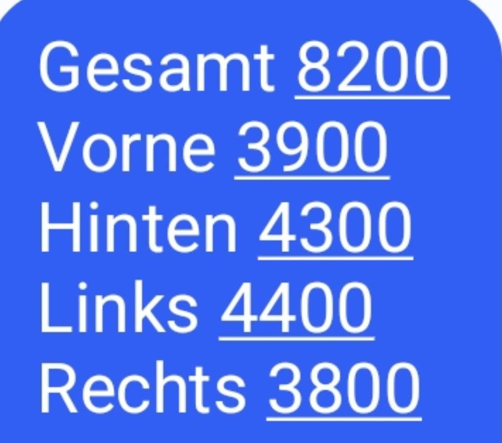

Heute mal wieder auf der Waage gewesen. Sieht brauchbar aus. Außer der Küche und einem Sitzplatz kommt alles andere nach rechts. Starterbatterien, Aufbaubatterien, Wasserfilter, Frischwassertank, Kühlschränke, Dusche, Toilette, Waschmaschine.
Wiegung war mit Quad und 2 vollen Benzintanks. Und halt allem was bis dato verbaut ist.
Unter 10to sollte also gut machbar sein. Best case 9,5to voll beladen.

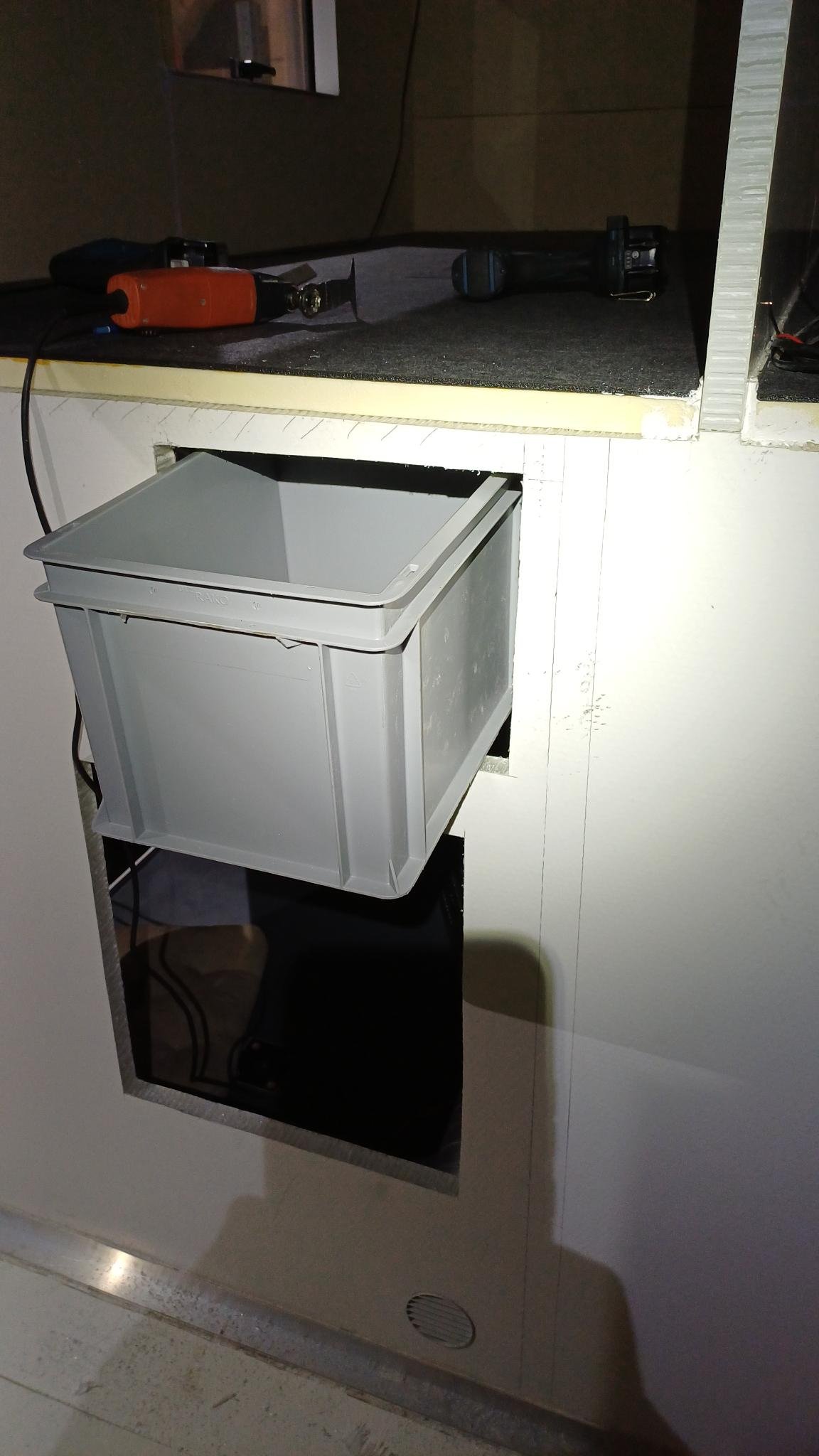

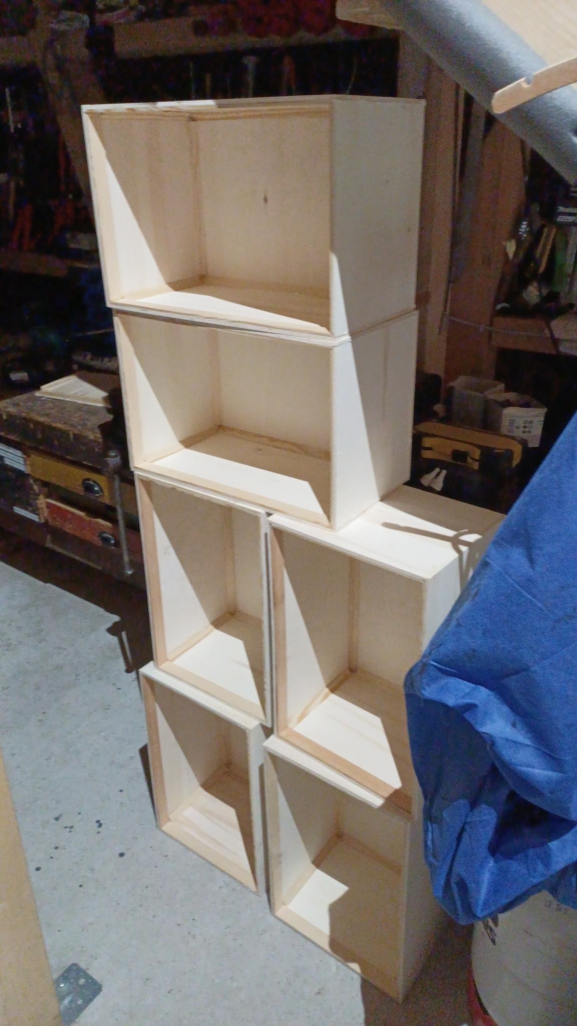

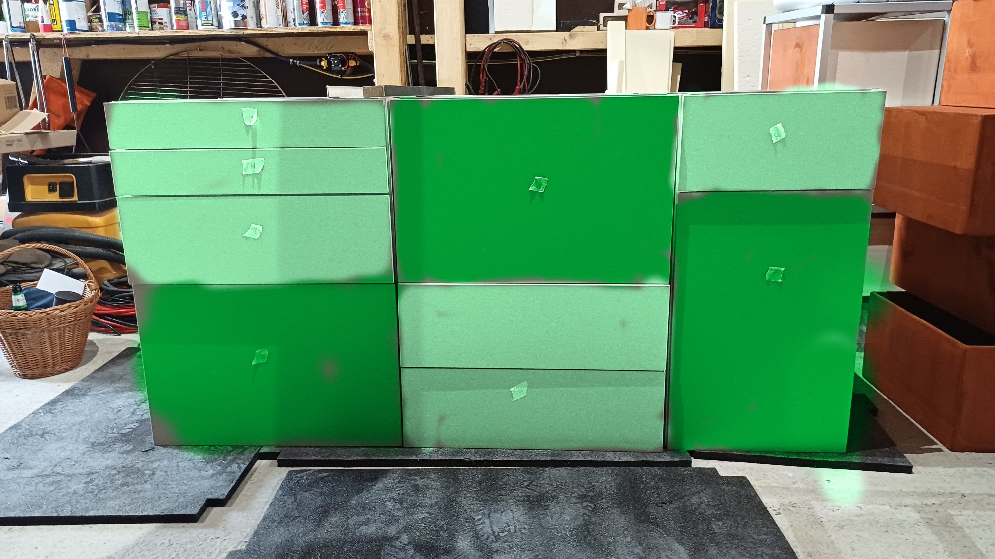

Kisten für Klamottenschrank gebastelt. Euroboxen haben dafür ein zu grobes Rastermaß was in zuviel Platzverlust resultieren würde.
flyfree

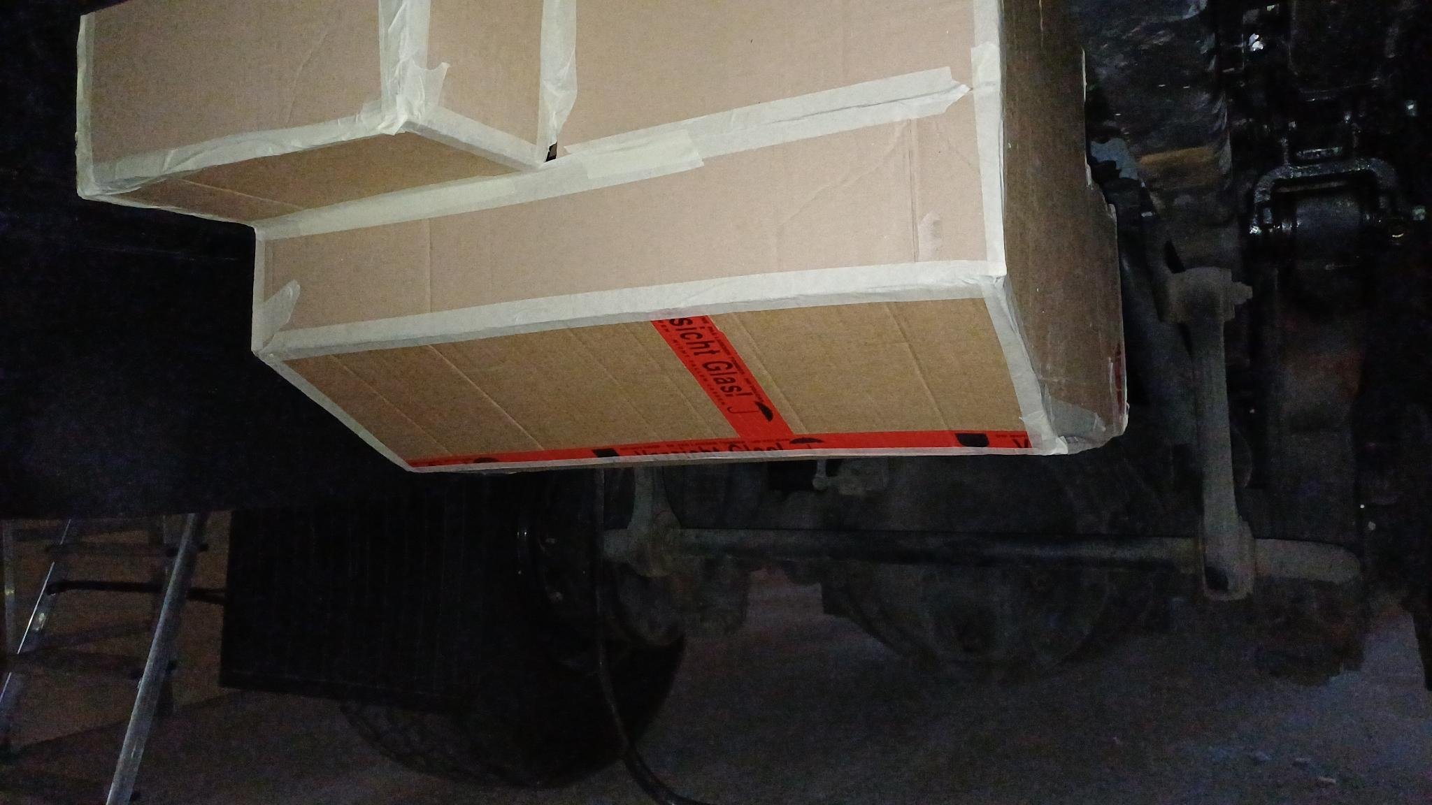

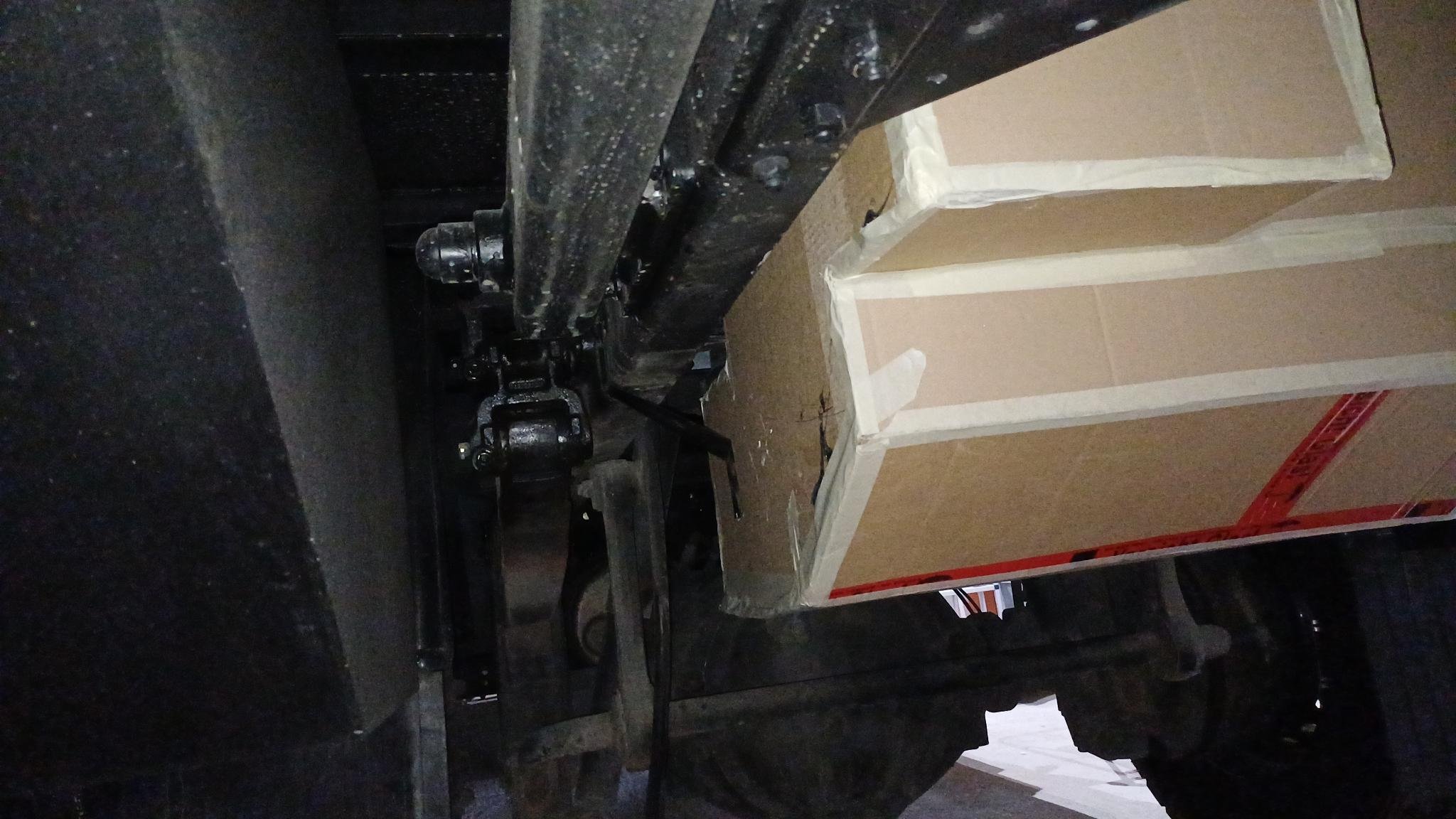

Qual der Wahl
Maximierung des Grauwassrrtanks
Strom
Beiträge: 1083
Wohnort: Delmenhorst
#300 Beitrag von Strom » 2026-07-23 11:24:55
Moin.
Beim Grauwassertank würde ich die Schräge weiter bis zum "angebauten" Volumen durchziehen.
Das gibt nicht nur eine Seitenwand weniger, sondern verhindert ein zusätzlich Plateau, auf dem Ablagerungen liegen bleiben können.
Nur so eine Idee zwischen Tür und Angel ...
