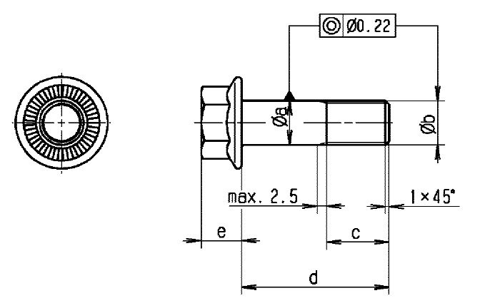

Hallo Leute,
bin noch dabei Teile für den Achsumbau (HA, 43:10) zu sammeln.
Leider sind einige Schrauben nicht mehr lieferbar
N914125012433 Schraube Deckel 12x20
N914112012018 Schraube Deckel 12x22
A3859902401 Schraube Tellerad an Ausgleichsgehäuse
Speziell diese hier 'A3859902401' ist eine MB-Sonderschraube.
Habt ihr eine Idee ob sich ein Ersatz finden lässt? Oder die Schrauben weiterverwenden?
Hallo Hendrik!
Die aktuelle Schraube für den Deckel (16x verwendet) ist:
Diese Schraube ersetzt den Vorgänger:
Wie schon geschrieben wurde, bezeichnen Teilenummern, die mit „N“ beginnen, Normteile.
In diesem Fall handelt es sich um eine Sicherungs-Schraube mit Sechskant-Flanschkopf nach Werksnorm MBN 14112-M12X1,5X 22-12.9
(Diese Schraube sieht genauso aus wie die unten abgebildete, nur ohne die Passung am Schaft).
Die Schraube „Tellerrad an Ausgleichsgehäuse“ (18x verwendet) A3859902401 ist eine Sonderschraube.
Dabei handelt es sich um eine Sicherungs-Paßschraube mit Sechskant-Flanschkopf:
Schaftdurchmesser 12h10
Gewinde M12x1-4g
Gewindelänge 17 mm
Schraubenlänge (Gewinde + Schaft) 32 mm
Schlüsselweite 18 mm
Festigkeitsklasse 12.9
Gewinde Gleitmittelbehandelt für Reibbeiwert µ=0,08-0,14
Sperrverzahnung unter Kopf
