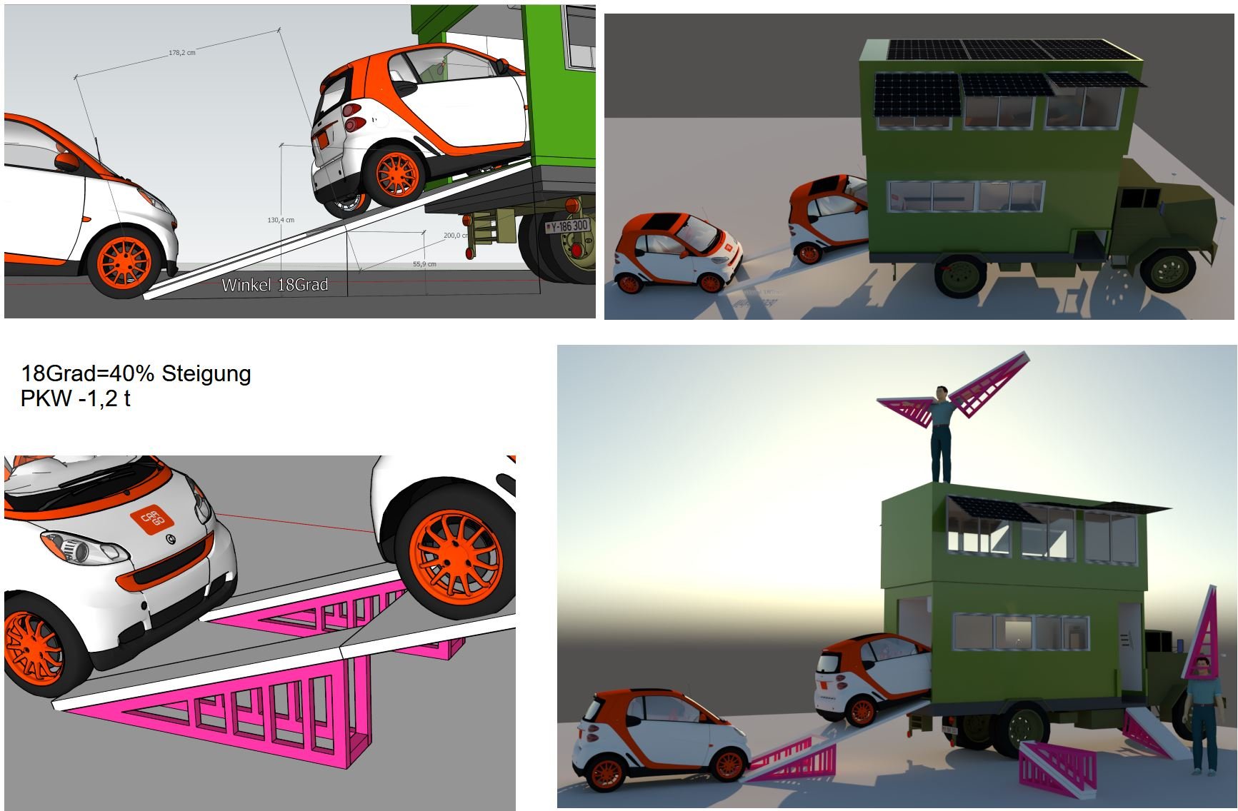

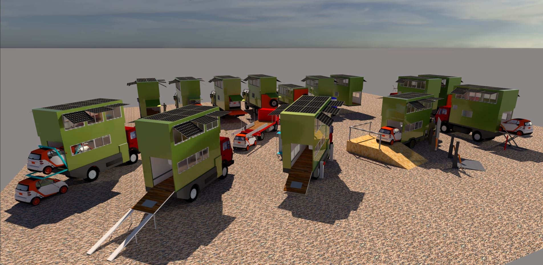

habe nochmal über die Systeme nachgedacht um das Auto zu laden...das tolle Aktionmobil System steht irgendwie im falschen Verhältnis zu seiner Leistung - sowas wiegt bestimmt mehr als 1T und kostet soviel wie der Jimny selber - die Verladegeschwindigkeit ist auch nicht wirklich prickelnd - eine simple Rampe ist da schneller jedoch kann man sich da das Verladeschauspiel nicht ansehen da muss man selber was tun.
Wegen Gewichtseinsparung und Preis/Leistung fallen eigentlich schon alle Hydrauliksysteme raus ...
...mal abgesehen von der Möglichkeit an eine Laderampe ran zu fahren ist wohl eine Kombination von Heckklappe + Verlade Schienen die man evtl. auch als Sandbleche missbrauchen könnte eine gute Wahl im richtigen Verhältnis für den Eigenbedarf. Möglicherweise auch ein Luftfedersystem am LKW.
hm...vielleicht wirkt meine Idee vom Hubdach an sich auch Unverhältnismäßig - ist aber für mich den Aufwand Wert weil der Nutz/Wohn-Raum Verdoppelt wird...Ein Hydraulisches Hebesystem für ein Auto spart lediglich Zeit und Mühe - Zeit hab ich und Mühe ist im Rahmen auch ok....Raum ist jedoch nicht mit Zeit und Mühe zu ersetzen.
es ist mühsam solche Verhältnismäßigkeiten zu entdecken ... ein kleiner Kampf gegen die verführerischen Glasperlen Dinger die weit verbreitet sind...ist natürlich individuell anders...

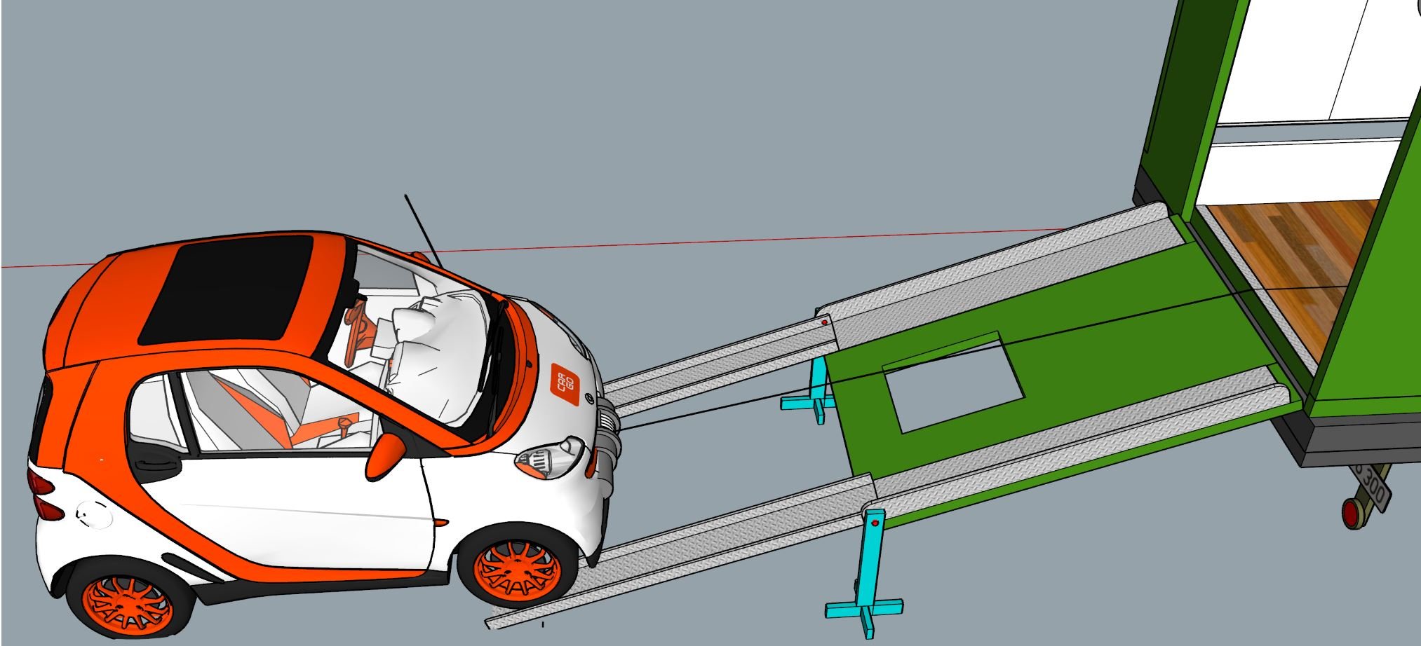

die Rampe also...hm...mit den Winkeln und Maßen geht das etwa:
...die Heckklappe muss irgendwie ohne Kältebrücken verstärkt werden....eine Verlängerung dazu von ca1,8m muss her...irgendwie muss das abgestützt werden ("die Leute lieben pinke Abstützungen")...Stauraum dafür muss gesucht werden...und natürlich ist ein "vernünftiger" Doppel nutzen als z.b. Eingangstreppe, Sandblech,... o.ä. gesucht - was könnte man damit Anstellen?

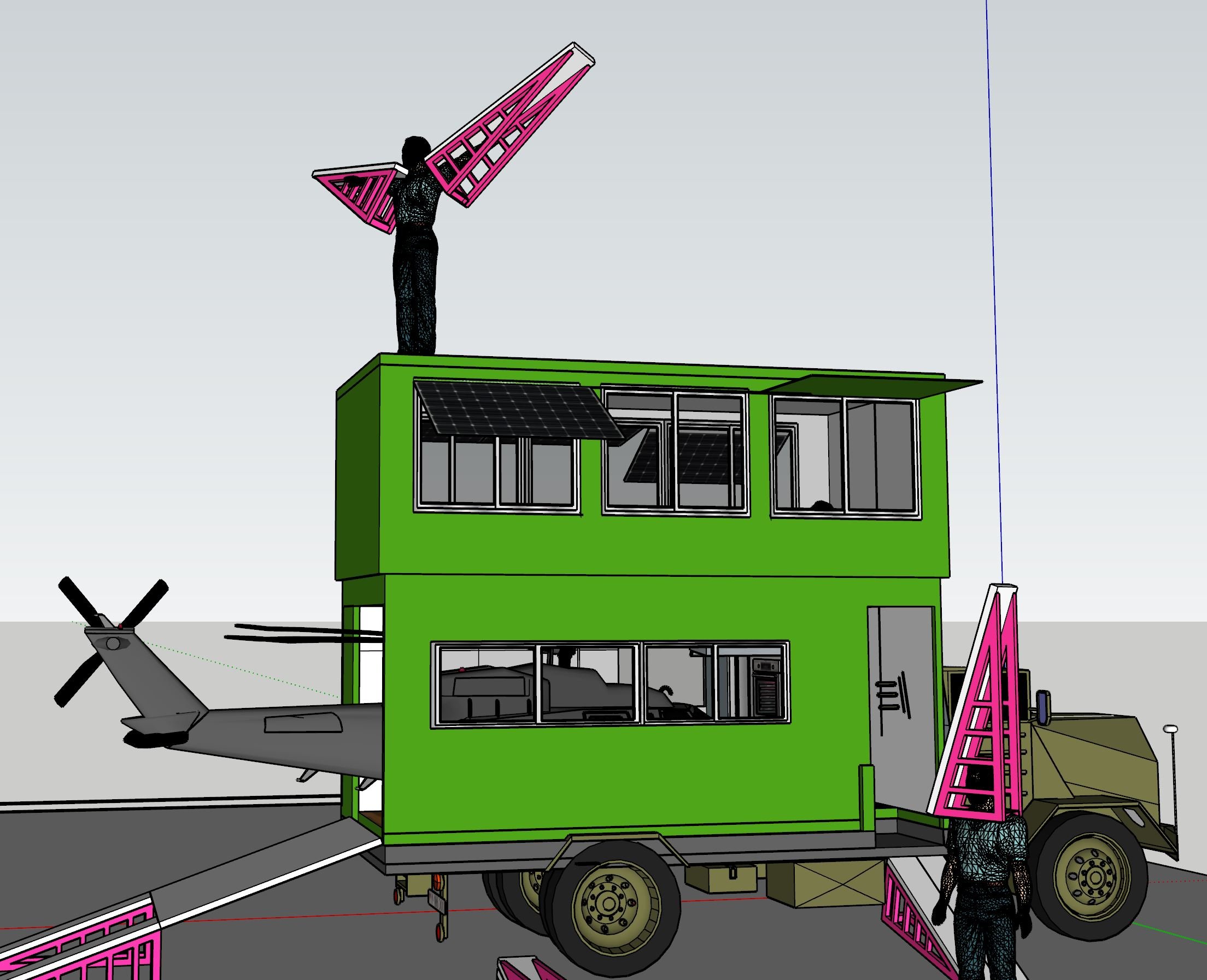

da bist du nicht ganz "Up to Date" Hubschrauber auf dem Dach waren die "70-80ties" da hat man sich den Fuchsschwanz eben noch weit raushängen lassen und an die Antenne geknibbelt.
Today - ist "Understatement" angesagt d.h. nix mehr Fuchsschwanz ...nix Miami Vice...Der Heli bleibt in der Garage! heutzutage lässt man höchstens noch ein bisschen die Schwanzspitze rausguggn ...das ist cool.... natürlich hat der auch nen E-Motor und Softclosetüren ... und natürlich mit veganem Kerosin betankt.

Jedenfalls ist im Roh-Konzept von mir jetzt die Verladung und Befestigung von xyz Beiwagen weitgehend geklärt - es Fehlen natürlich die konkreten Details aber läuft schonmal soweit.
mit der einfachen Rampe sollten alle möglichen Fahrzeuge vom Smart bis Jimny da raufkommen (alle klein Fahrzeuge bis ca. 1,66m Breite und 3,85m länge)- Die Halterung kann erst detailliert werden wenn das Fahrzeug entschieden ist....mal sehen was in den nächsten Jahren an e-Fahrzeugen noch so kommt...Hoffentlich auch mal was schlichtes was einfach nur funktioniert und nicht so Nerdig ist.
Die Wahl des LKW schiebe ich noch auf die ganz Lange Bank - da sitzt jetzt schon eine ganze Menge Trucks rum - welcher es wird ist eine sehr schwierige Entscheidung bis jetzt ist dazu noch zu vieles offen....nur Koffergröße von L=5-6m x B=245-248cm x H=245-260cm(ohne HR) ist relativ fix und ein Koffergewicht lässt sich langsam abschätzen. Auch beim Truck geht es mir hauptsächlich um Funktion&Sinnvolle Nachhaltigkeit...neu/alt, gelb/grün, teuer/billig, cool/uncool,...ist mir (fast) total egal.

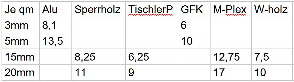

hm...Innenausbau...Materialwahl...Möglichkeiten...da ich viel öfter nen Bleistift als ne Reißnadel hinterm Ohr hatte frage ich mich welche Wandstärke in Alu wohl für diese Ausbauart sinnvoll wäre:
...habe auch noch nie Sicken hergestellt bzw outgesourced- macht sowas evtl Sinn bei der Konstruktion? könnte da 1,5mm Wandstärke reichen? ist sowas teuer? machbar?
(ich bin zwar Hauptsächlich für Holz/Kunststoffverarbeitung ausgerüstet - aber Alu geht Montagemäßig auch recht gut - Herstellung via CNC, Falzen,Sicken wird in dem Fall Fremdvergeben)
es gibt natürlich noch viele andere Macharten/Materialien - aber Alu erscheint mir da brauchbar - ä- oder?
ganz grobe Gewichte von Ausbaumaterialien:

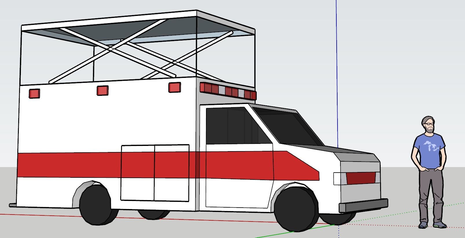

ein "Schlafdach" aus 20mm GFK-Sandwich, ca. 2000 x 3000mm in der Grundfläche und ca 1000mm hoch möchte ich gern heben und auch im abgesenkten Zustand unten halten.
Bislang schwebt mir dafür ein Scherenhubmechanismus vor.
Matze

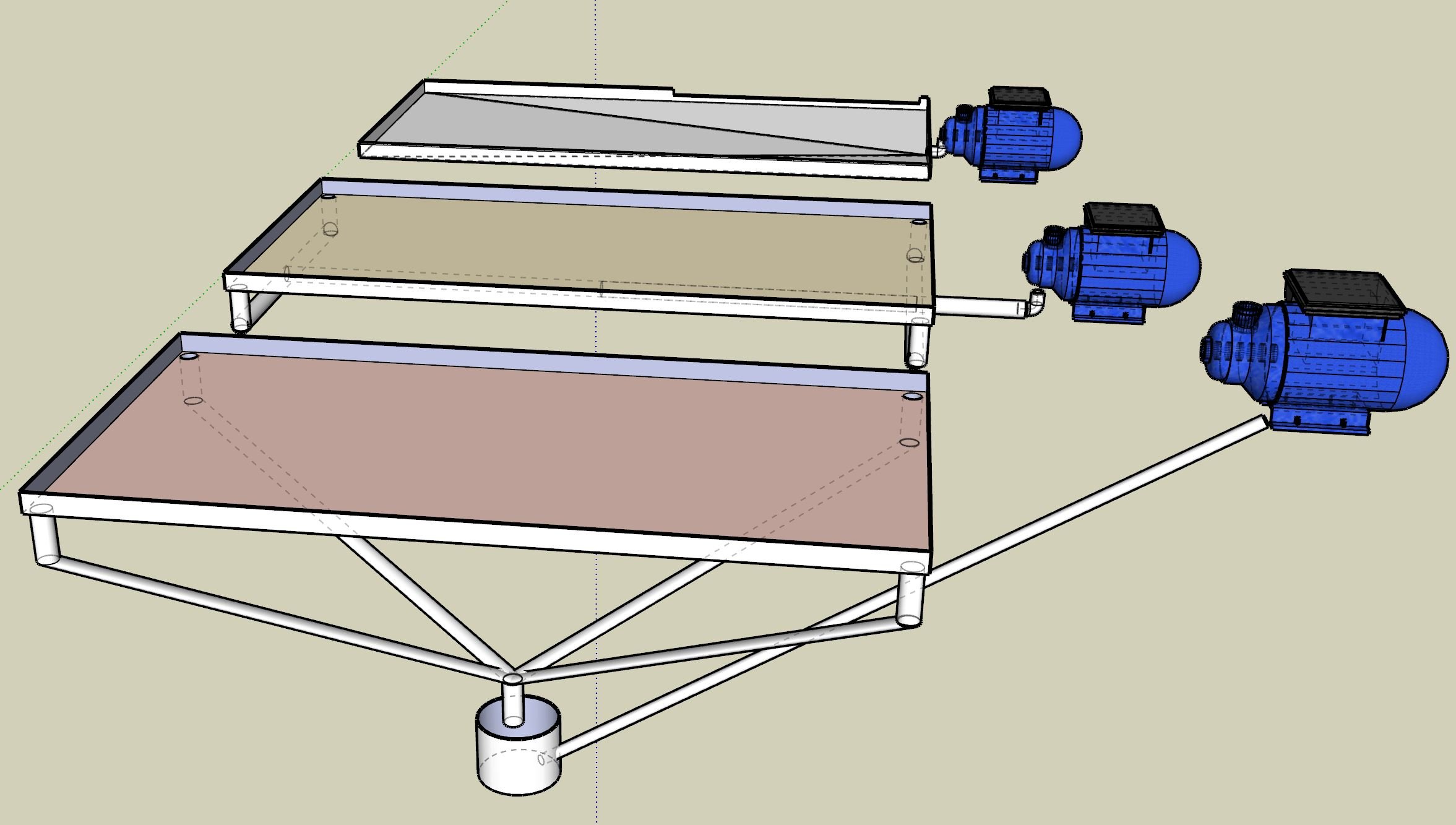

Hallo Matze,
sorry das hatte ich überlesen...da das dach recht leicht ist würde ich auch einen Scherenhub nehmen - das ist recht einfach selber herzustellen - bei der größe/gewicht würde ich das Händisch heben oder nur mit Flaschenzug...E-Winde geht natürlich auch...es gibt unterschiedliche Scheeren Konstrukte - hier die einfachste:
...jeweils ein Fester und ein Beweglicher Punkt pro Schiene...Verriegelung heruntergefahren würde ich mit einstellbaren Spannriegeln machen.
Ahoi...
Ernst

Hallo Matze,

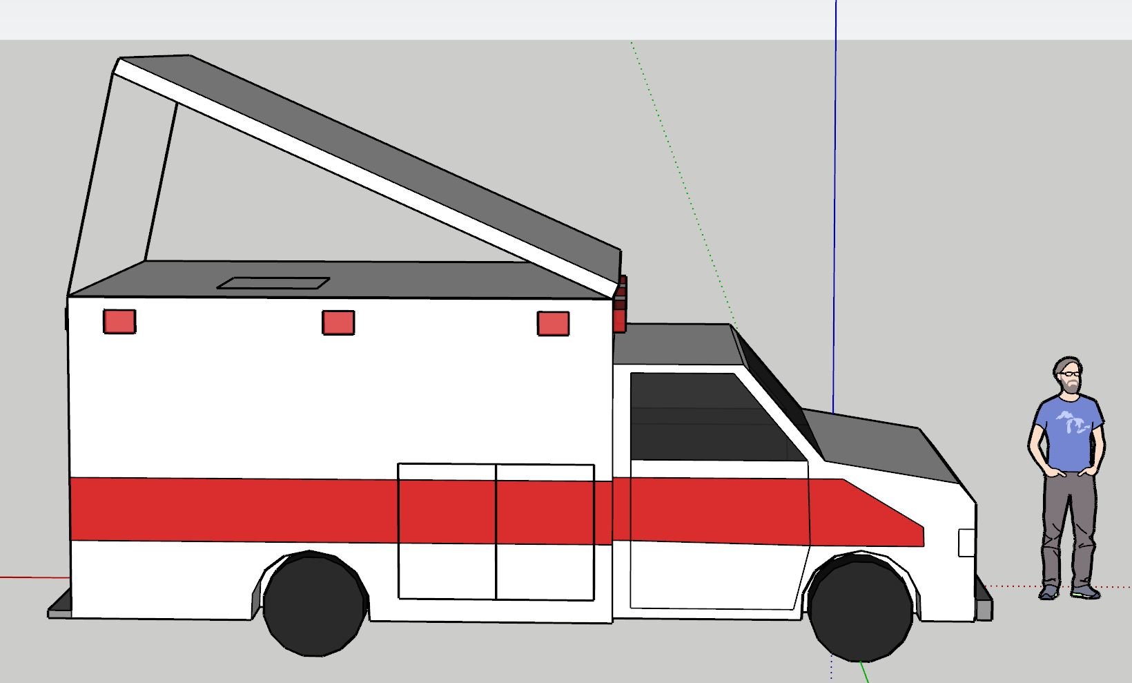

oder noch einfacher so:
Ahoi...
Ernst

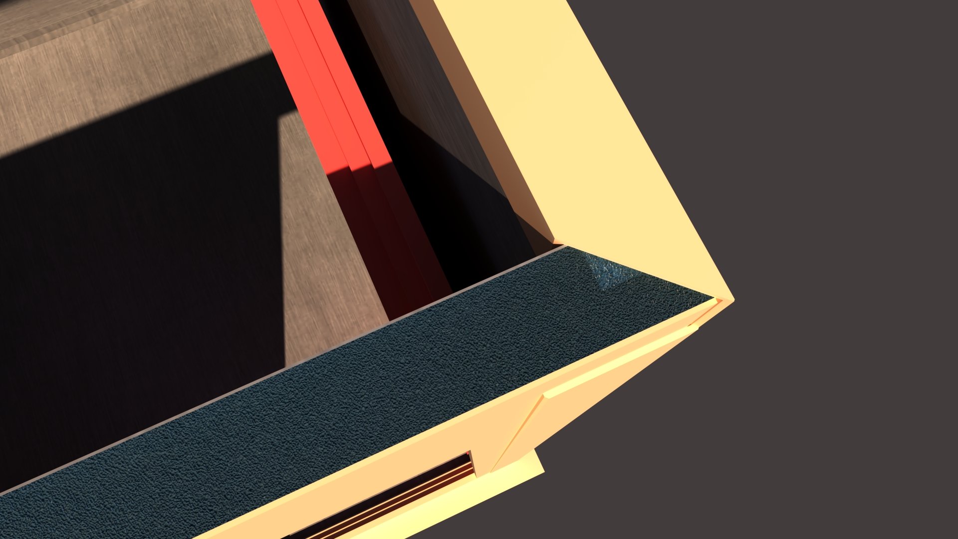

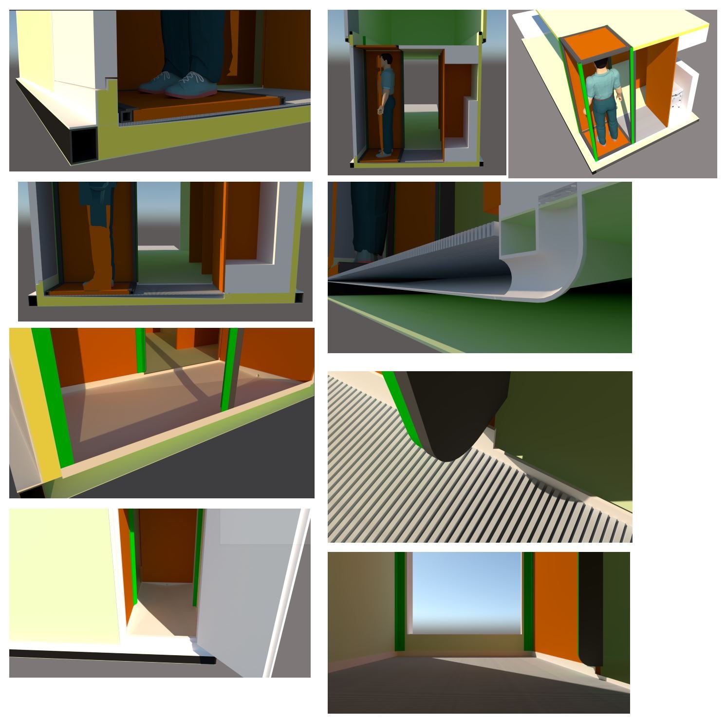

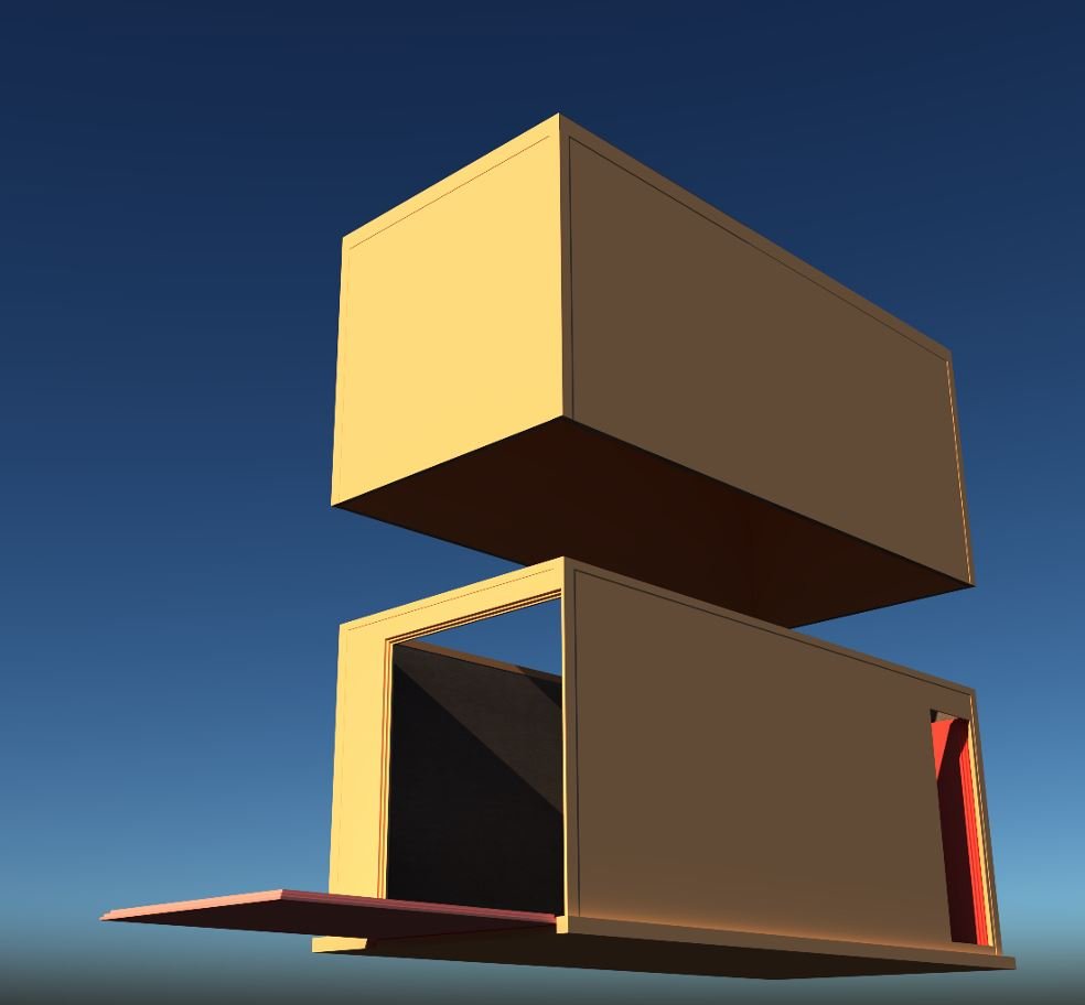

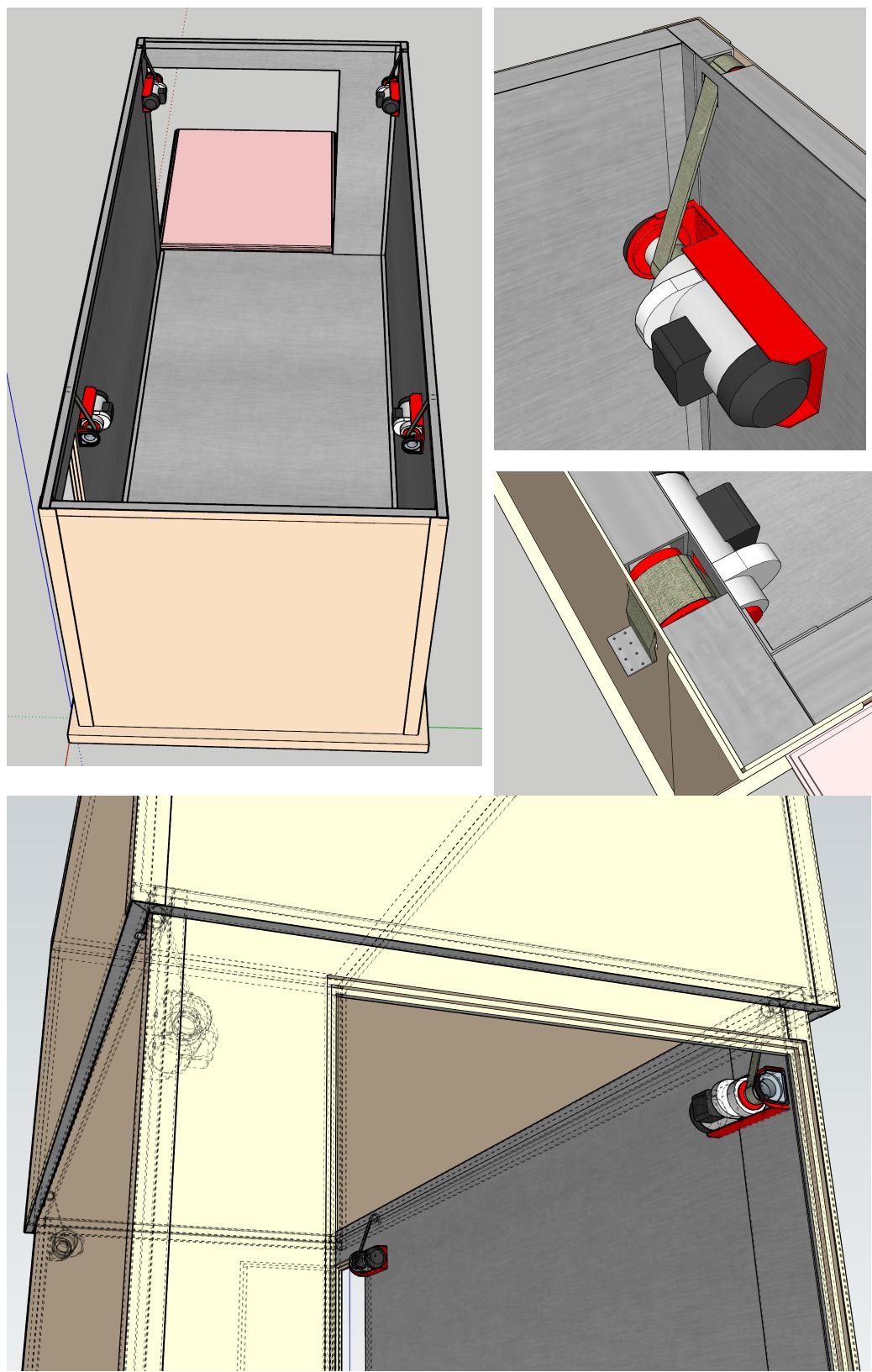

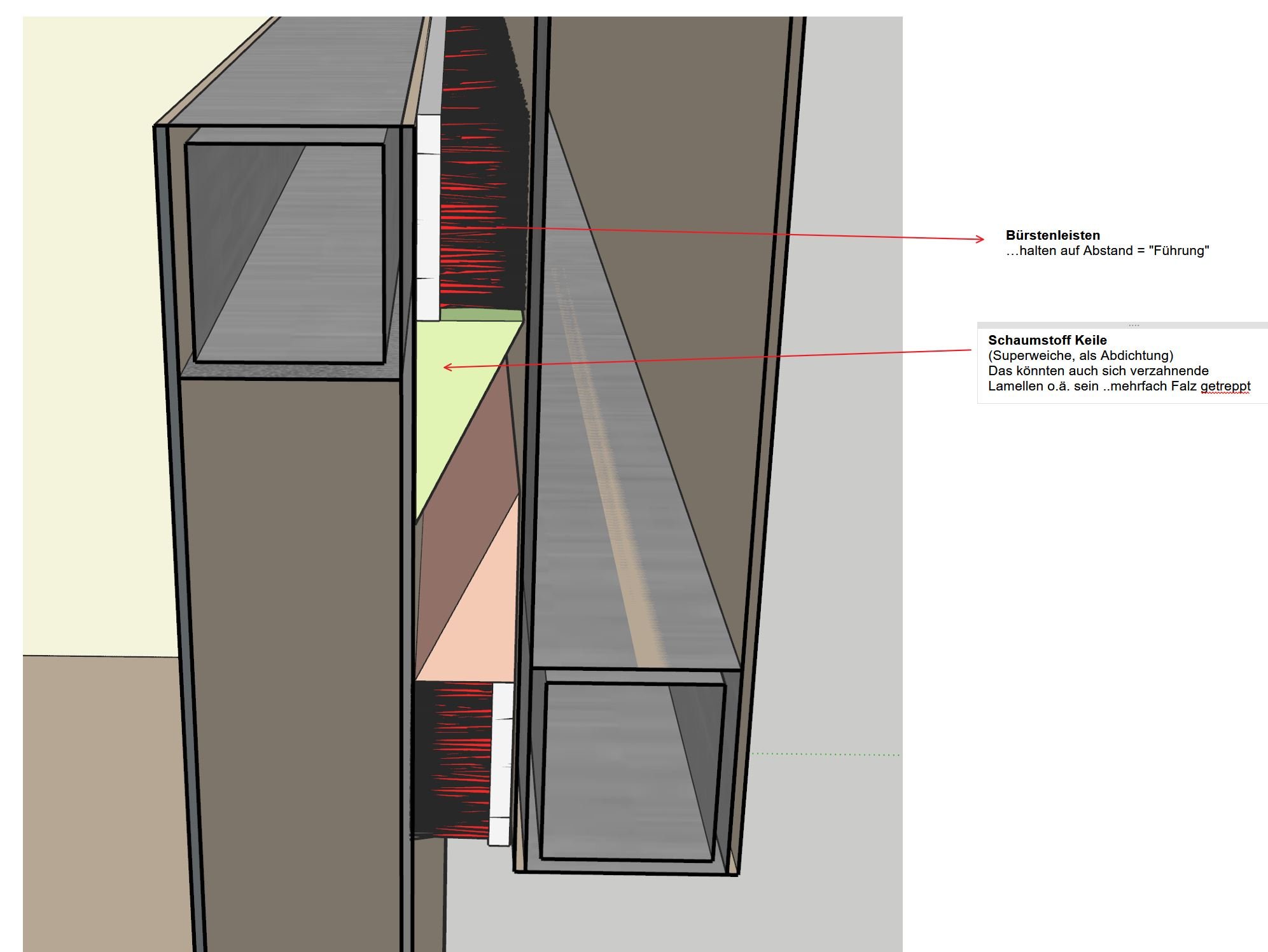

#406 Beitrag von ernstlustig » 2019-08-08 8:56:13

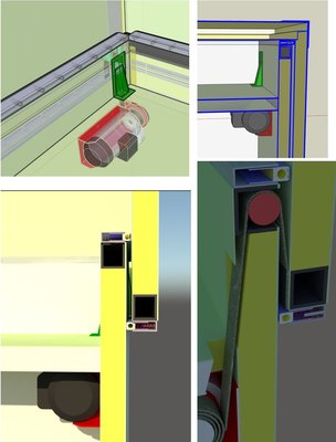

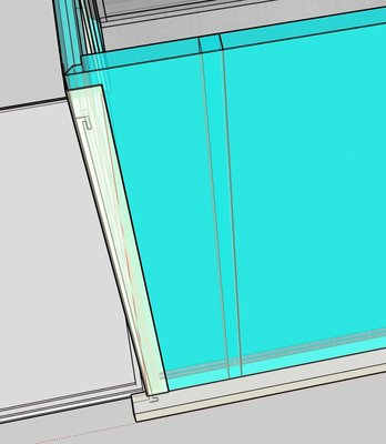

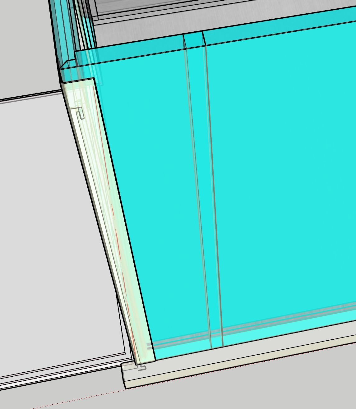

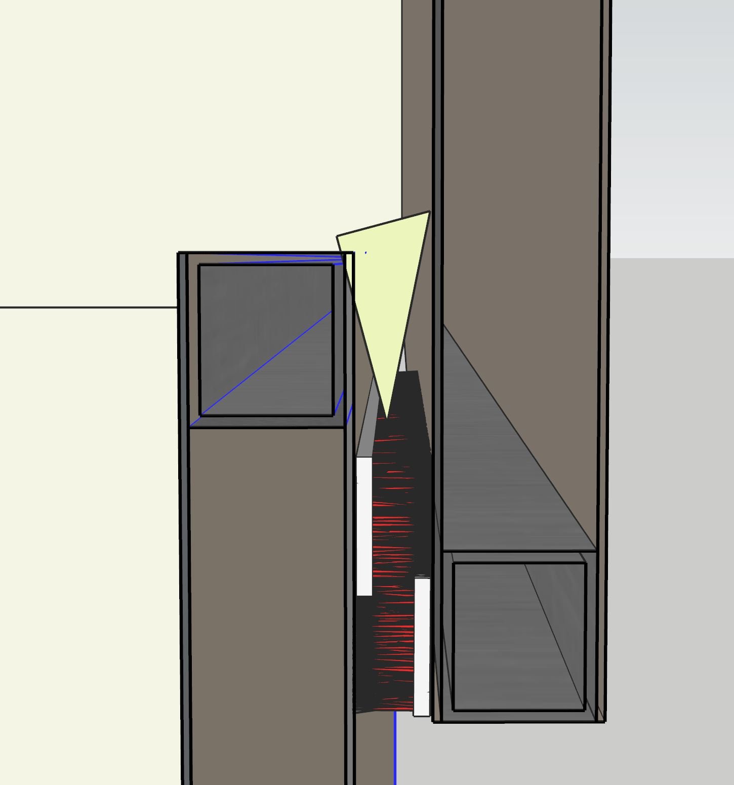

Kofferhüllen Details:
Unterer Koffer Außen 3mm Gfk - Innen 1,5-2 Alu
Oberer Koffer ist nur aus 6cm GFK Sandwich 3/1,5-3mm...mit 6cm"Ringanker" aus Alu in Unterkannte
hm - Türe/Klappe mit 3fach Falz mit 2 Dichtlippen - etwas Sorgen macht mir die Stabilität der Wand Rechts Hinten - da müssen irgendwelche Einlagen in die Wand - das wird aber eine Kältebrücke geben...oder würde da eine Verstärkung der Wand jeweils Außen mit z.b. 4mm/40cm/230cm Gfk Streifen Außen und gleicher AluStreifen Innen reichen?
(hinten oben.. wird eine (von 4) E-winde das Dach heben,Fensterausschnitte werden auch noch die Wand stark schwächen)
oder so außen:
Boden 10cm Gfk Außen - Alu Innen ; Dachplatte 8cm, Zwischenboden 5cm
Welche dicke haben wohl GFK Winkel ? 4mm?

Umlaufende Kofferdichtung ist auch noch so ein Thema...
Das ist einerseits die Führung und andererseits Dichtung der Schalen - das wird nie zu 100% Luft-Dicht ...ist eher nur ne Luftbremse
Denkbar wären noch aktive Dichtungen per Druckluft oder was Magnetisches - feste horizontale Anschlagleisten mit Gummis sind zu vermeiden da sie kratzen werden.
Vielleicht hat da ja wer eine gute Lösung parat?
ganz pragmatisch könnte man z.b. oben einfach eine Schaumstoffdichtung rundum reinstopfen:

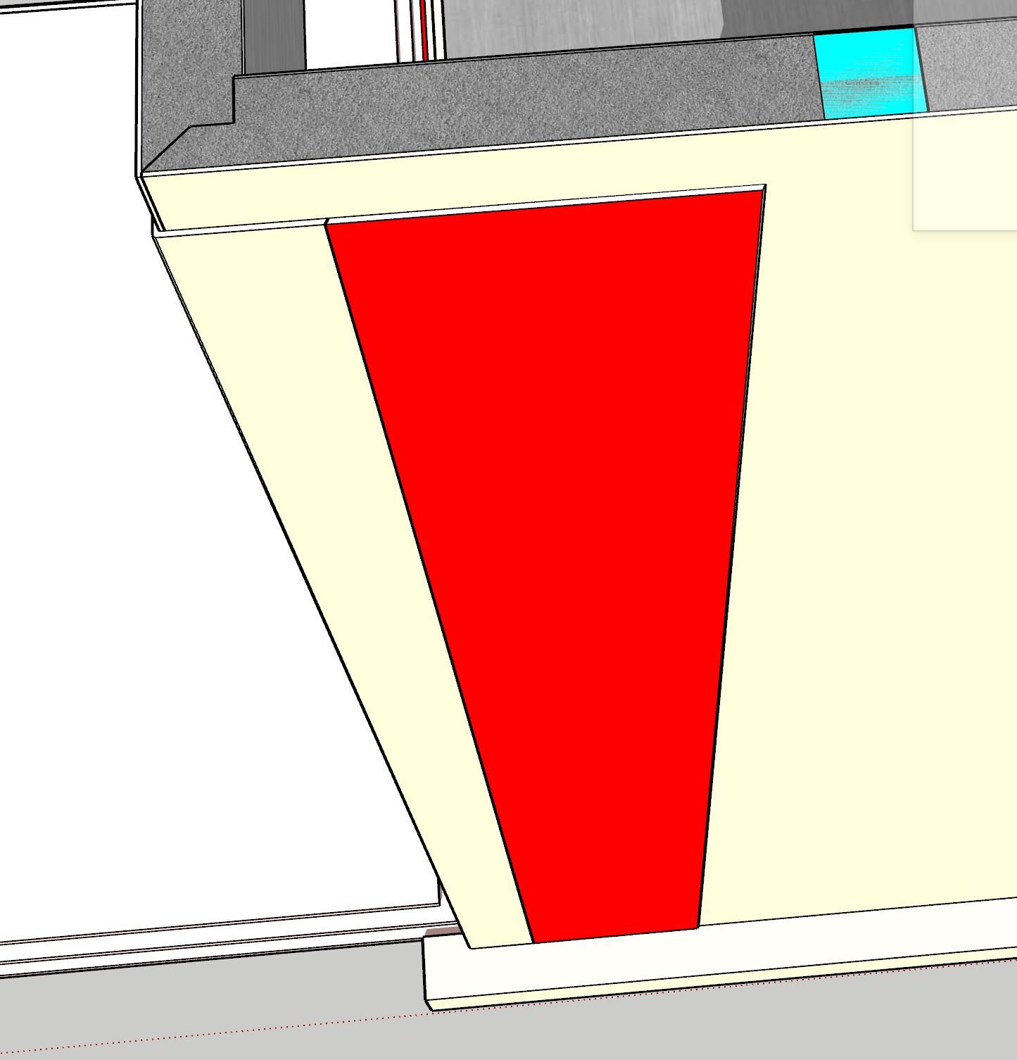

grobe Verwindungen:
hm... geht eine mal nicht bleibt die Mütze Unten ... daher Winden im EG erreichbar montiert...

Hubmechanik und Dichtung soweit mal :
...eine gefederte Dichtlippe erscheint mir sinnvoller als eine Bürstenleiste u.a. weil 0-3cm überbrückt werden können ...

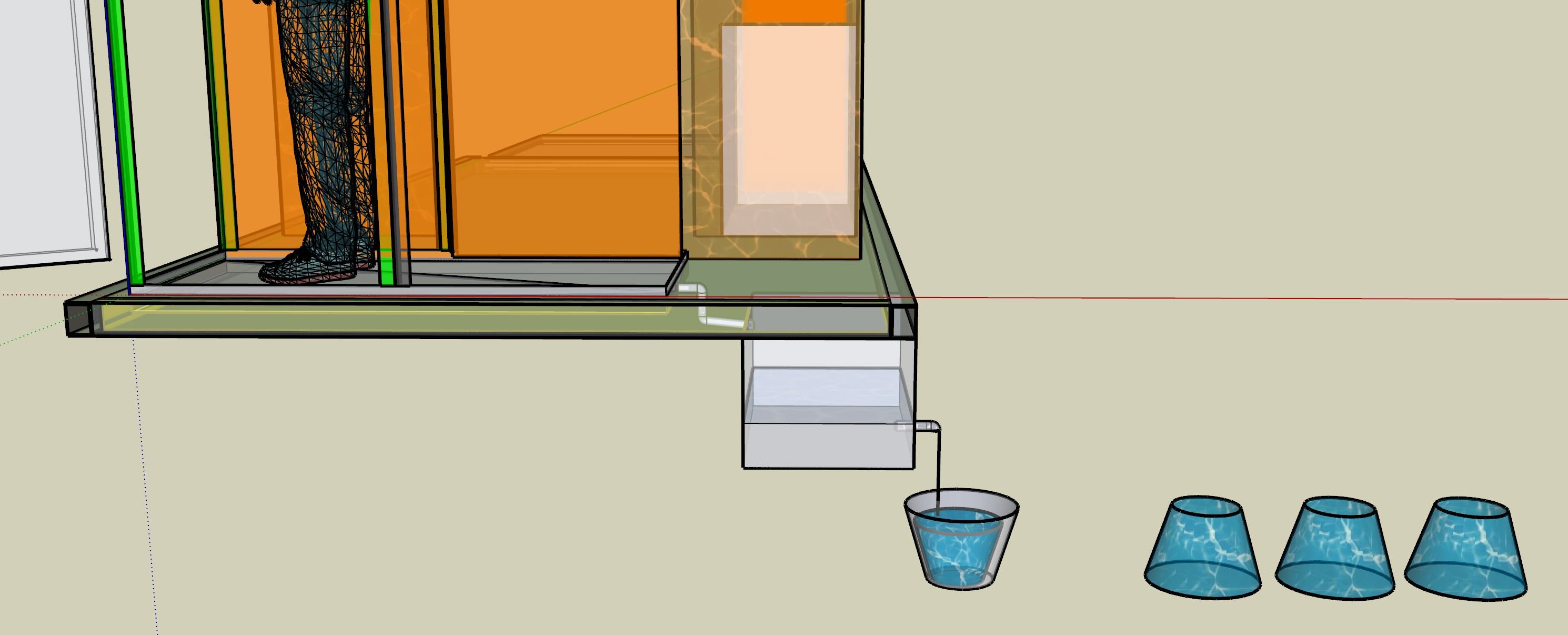

Duschwanne...
... dazu muss der Koffer schon recht grade stehen ... vielleicht sollte ich die Schräge bzw Abfluss mittig in der Fläche ansetzen - gibt es da schon brauchbare Abflusslösungen für eine 80x160 Duschwanne? welche Pumpen werden dafür verwendet?...
10cm Bodenplatte...5cm würde ich mich da reintrauen...und 1cm Schwelle wär ok d.h. 6cm Wannentiefe. (lausige 1,4grad Schräge)
hm...da das Feedback hier einknickt - gibt es ein gutes alternatives Forum wo mein Hubdachaufbau besser hinpasst? Womobox und Leerkabinenforum vielleicht?
Beiträge: 21964
Re: Hubdachkoffer hub2m - Hebesysteme, Raumgestaltung
#411 Beitrag von Ulf H » 2019-08-18 11:16:35
... 2 cm Wannenhöhe mit Abläufen in allen vier Ecken ...
ernstlustig
Beiträge: 319
Registriert: 2019-05-04 16:26:07
#412 Beitrag von ernstlustig » 2019-08-18 11:30:51
Ulf H hat geschrieben:
2019-08-18 11:16:35
ah - Danke Ulf!...und Wanne gerade oder zu den Abläufen geknickt?? ...welche, wie, wo Pumpe? 4 Schläuche durch den Boden ziehen....flach?
Ahoi...
Ernst
Beiträge: 21964
#413 Beitrag von Ulf H » 2019-08-18 16:09:04
... Wanne gerade ...4 Rohre die im Boden zu einem zusammenlaufen, also nur ein Ablauf ausm Koffer ... keine Pumpe ... Abwassertank unterm Koffer ...
RandyHandy
Beiträge: 1483
Wohnort: Überall
#414 Beitrag von RandyHandy » 2019-08-18 17:28:03
2 cm Wannenhöhe.... - wir hatten 3cm Höhe, ist jetzt geändert auf 7cm :angel:
Henry
Zitat: Albert Einstein
ernstlustig
Beiträge: 319
#415 Beitrag von ernstlustig » 2019-08-18 22:20:10
Der Dusch-Wannen-Ablauf ist nicht so easy weil das auch bei Minusgraden funktionieren soll - dazu muss leider-leider auch der Abwassertank Innen sein oder beheizt werden.
(oder ist es irgendwie doch möglich einen Außentank unproblematisch im Winter zu haben?? ....wie müsste der gebaut sein?)
hm:
die 4 Eckabläufe sind erstmal logisch .... bis es ans Pumpen zum Innentank geht...steht man schräg saugt man Luft bei horizontalen Rohren...wenn sie senkrecht durch den Boden gehen küsst sie draußen der Frost das gibt doch bestimmt Ärger?! ...vielleicht so ein "Strohhalm schlürf Prinzip" ??
@Randyhandy: Hallo...wieso von 3 auf 7cm erhöht? bei Schrägparken? ..?
Beiträge: 21964
#416 Beitrag von Ulf H » 2019-08-18 22:31:05
... bei Frost ist waschen mit Waschlappen angesagt oder eben extern duschen ... damit können auch frostempfindliche Teile wie Boiler und Armatur im Winter trocken bleiben und somit gefahrlos durchfrieren ... denn irgendwann friert es mal in die Bude, da kann man noch so hinterher sein, irgendwann passierts ... seit ich im Winter nur noch wasserführende Sachen in Betrieb habe, die gefahrlos einfrieren und auch wieder auftauen bin ich sehr viel gelassener ... Wintertauglichkeit ist mir mittlerweile deutlich wichtiger als Komfort ...
ernstlustig
Beiträge: 319
#417 Beitrag von ernstlustig » 2019-08-18 23:22:40
@Ulf...das ist eine etwas herbe aber auch recht gute Taktik ...irgendwann friert es immer :cold: omg ...das "sollte" wirklich nicht passieren...aber Boiler trocken dh. kein WWasser ...quik
"ich dachte" zunächst an redundanten Kram also WWBoiler per Dieselheizungswärmetauscher oder Stromschwertchen aus Solar und/oder verschiedenen Akkus, dann hätte ich noch 13,5cm AußenIsolierung bei Heruntergefahrenem Koffer am Start. ....Tja aber sehe ein das all der Kram irgendwann schlapp machen wird davon muss man wohl ehrlicherweise ausgehen das ist wohl leider richtig - da bleibt also tatsächlich nur der rechtzeitige Hechtsprung zu den Ablasshähnen der großen Tanks und Boiler ...Timing und Diziplizin kann da helfen schätz ich mal.
= die Frostwarnung ist angekommen - vielen Dank! sowas ist im Vorplanungsjungle sehr hilfreich
hm...und der Abwassertank draußen im Winter? ...offen lassen/Bypass? ...ich habe da teilweise Hemmungen dies so zu tun ...jedenfalls wenn ich grad malwieder Kernbrennstäbe abgewaschen hab und so
Ahoi...
Ernst
Beiträge: 21964
#418 Beitrag von Ulf H » 2019-08-19 13:51:38
... im Winter Abwasser offen lassen, Kübel drunter stellen ... Kübel möglichst nicht zerstören, wenn man das gefrorene Abwasser entnimmt ...
ernstlustig
Beiträge: 319
#419 Beitrag von ernstlustig » 2019-08-19 14:43:32

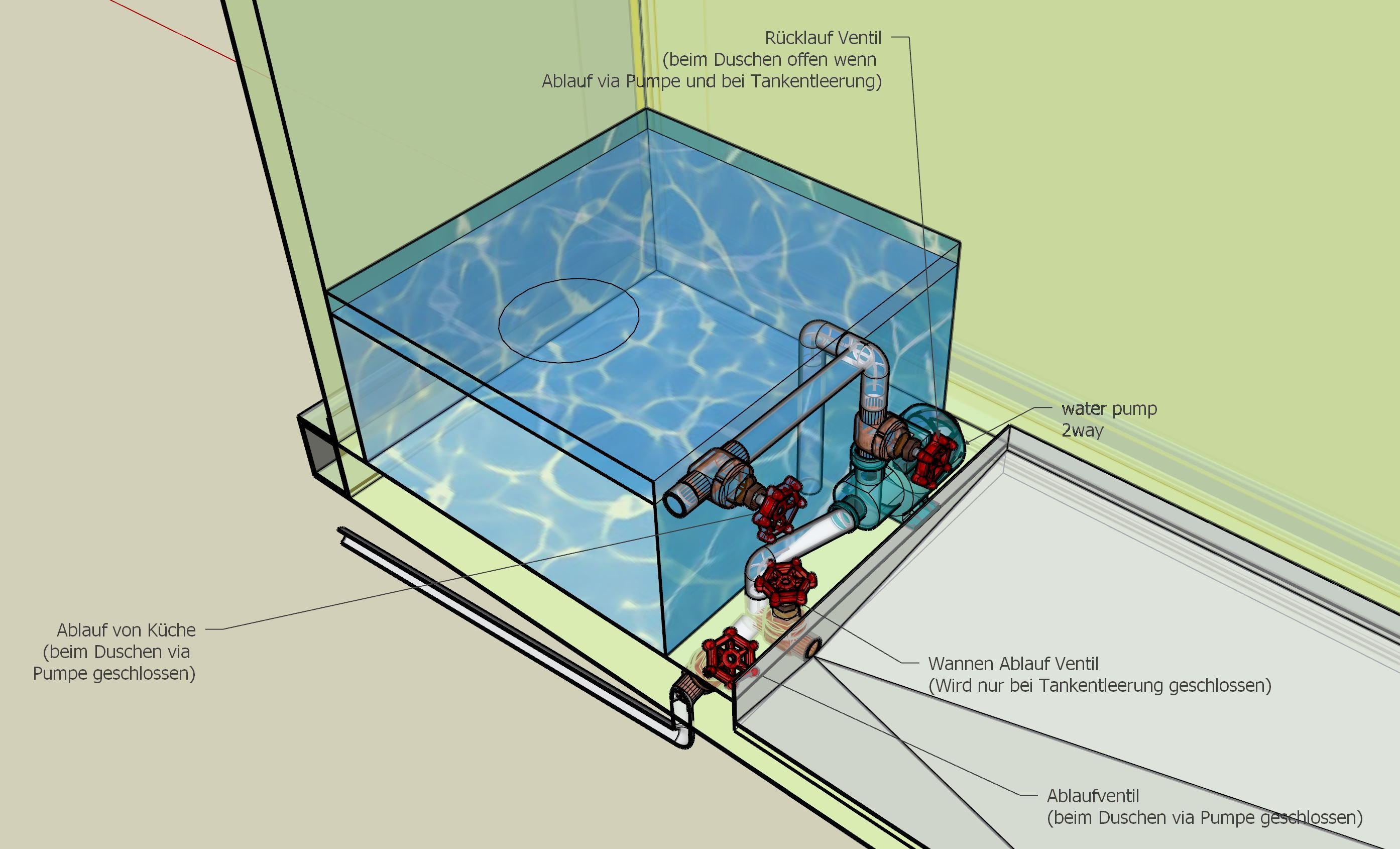

Hallo Ulf,
zunächst konnte ich es nicht lassen eine Absaufanlage mit innen liegendem Tank zu basteln:
grausig komplex .... vor allem aber frisst der Grauwassertank innen Platz :sick:
da ist die Außentank mit Eimer Methode und Eiswürfel Produktion schon sehr viel besser:
ä...wohin nur mit den Eiswürfeln? Iglu bauen? als schützenswertes Kunstwerk stehen lassen?
Generell liebe und suche ich solche Pragmatischen Systeme die vereinfachen - Komplexität steckt schon genug im Koffer die darf auch sein ... aber nur wenn sie wirklich viel bringt.
hm...wenns mal richtig zapfig(-20) ist und da Wasser durch den eiskalten Außentank in kleinen Mengen pritschelt - friert das dann da nicht Scholle auf Scholle zu? wie empfindlich ist so ein Tank gegen Frost mit minimalem Wasserinhalt?
Ahoi..
Ernst
