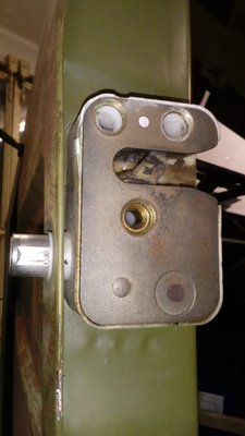

Ich habe heute mal das Schloß ausgebaut. Ich denke es ist mal ein neues reingekommen, also nix mit gängigmachen....
Ich bin mir auch nicht sicher, ob man den Zylinder überhaupt mit normalen Mitteln aus dem Schloß raus bekommt oder ob das überhaupt gewollt ist. Auf dem Schloß steht eine Nummer, die der sehr ähnelt, die auf den anderen Schlüsseln steht. Mal schauen, ob ich mit der Nummer beim Schlüsseldienst weiterkomme.
Rainer
Rainer

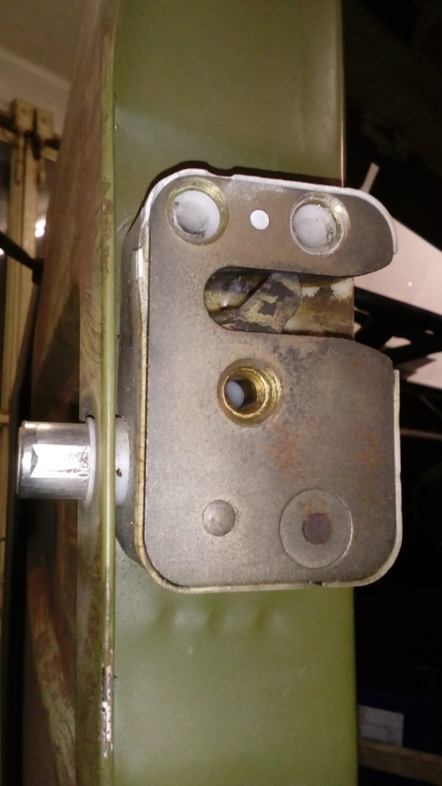

Re: Ausbau Türschloss
innere Verkleidung hab ich natürlich auch abgenommen - Türgriff außen auch
aber ich sehe nirgendwo eine Nummer um damit einen Schlüssel zu bestellen - siehe Bilder
ist ein 168M11FAL
somit wollte bzw will ich noch immer das Schloss ausbauen
bekomm es aber nicht so weit nach hinten das das schloss aus der Türe ausfädeln kann
ist ein 168M11FAL

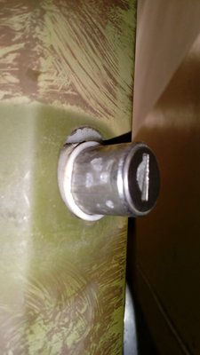

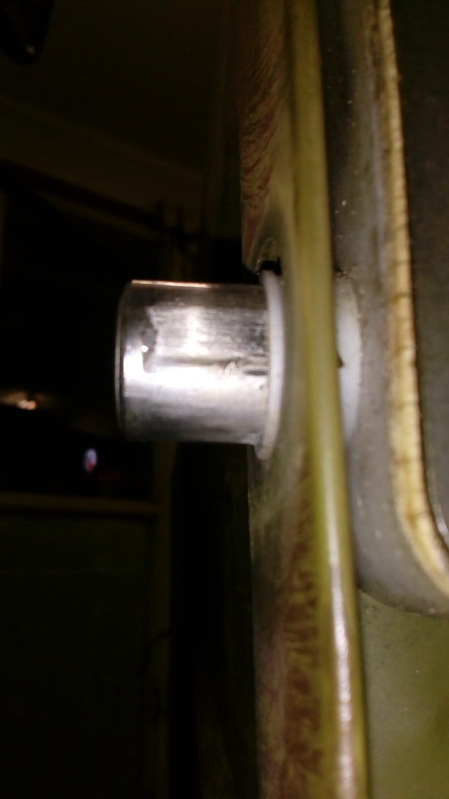

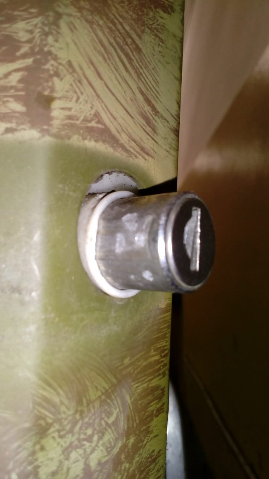

ich habs versucht - den Druckknopf ganz reingedrückt aber es geht sich um ca 2mm nicht aus das ich diesen durch das loch in der türe bekomme - erst dann könnte ich es zur seite drehen
Kannst Du den Druckknopf vorher einzeln rausziehen?
Dann wäre es ja einfach.
gute frage - keine Ahnung
wie könnte man den Schließzylinder bzw. Druckknopf vom Türschloss trennen ?
sehe da im Moment keine zerstörungsfreie Möglichkeit
- Bikerguido
- Beiträge: 702
- Registriert: 2018-04-04 20:33:39
- Wohnort: Wilnsdorf
Ich hab erst die Stangen ausgehängt, dann mit gedrückten Knopf solange probiert, bis in irgendeiner Stellung das ganze Ding mit etwas Vorspannung herausgibt.... beim Einbau hab dann wieder ein paar Abläufe gebraucht,.... war nicht so einfach leichtgängig, aber hat dann doch gepasst.
ok - danke - da hilft dann anscheinend nur etwas Gewalt
wie hast du denn die Stange ausgehängt ? - die liegt recht eng an der inneren wand an
- Bikerguido
- Beiträge: 702
Erst alle Schrauben gelöst, ich glaub sogar die von der inneren Griffmulde, um mehr Bewegung zu ermöglichen. Ganz genau weiß ichs auch nicht mehr. War ein ziemliches Gefuckel, das weiß ich noch. Deshalb hab ich bei den anderen Türen die Schlösser drin gelassen abgeklebt und drumherumlackiert. Viel Erfolg. Gruß Guido
