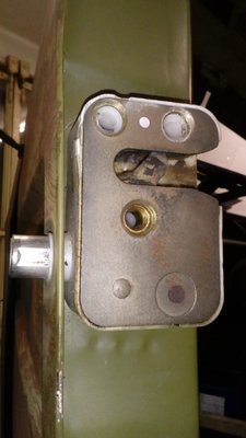

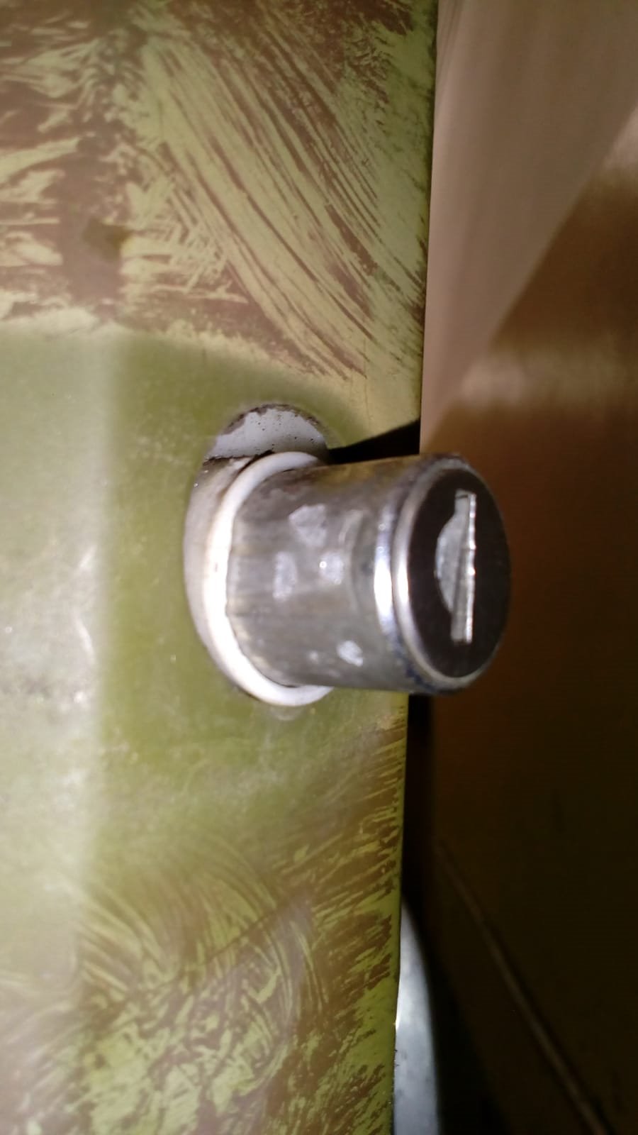

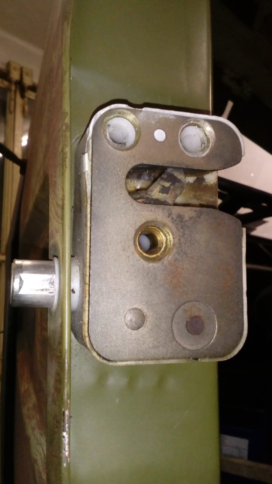

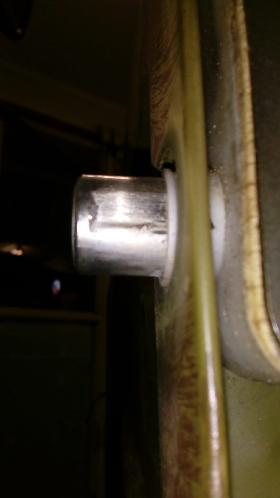

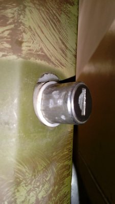

#20 Beitrag von deepblue » 2019-10-30 1:31:20
innere Verkleidung hab ich natürlich auch abgenommen - Türgriff außen auch
aber ich sehe nirgendwo eine Nummer um damit einen Schlüssel zu bestellen - siehe Bilder
ist ein 168M11FAL
somit wollte bzw will ich noch immer das Schloss ausbauen
bekomm es aber nicht so weit nach hinten das das schloss aus der Türe ausfädeln kann

#21 Beitrag von raispa » 2019-10-30 9:24:06
du musst, wie gesagt, die Stange zur Entrieglung aushängen. Ich weiß nicht mehr genau, ob ich sie zuerst am Türinnengriff ausgehängt habe oder direkt am Schloss. Musste mal ausprobieren, was besser geht.
Rainer

#22 Beitrag von Storenfried » 2019-10-30 10:29:29
Ich glaub. Duusst erst das Schloss ausfädeln und dann die Stange aushängen. Bin mir aber auch nicht mehr 100% sicher. Zum ausfädeln vom Schloss, den Drückknopf ganz nach innen drücken und dann den gesamten Schlosskörper nach unten rausdrehen. Das darf auch gern mit etwas Überzeugungsarbeit geschehen. Nicht schlagen, aber kräftig nach unten und zur Türinnenseite hin rausdrehen. So hat's bei mir geklappt.

#24 Beitrag von deepblue » 2019-10-31 0:48:16
ich habs versucht - den Druckknopf ganz reingedrückt aber es geht sich um ca 2mm nicht aus das ich diesen durch das loch in der türe bekomme - erst dann könnte ich es zur seite drehen

#27 Beitrag von Bikerguido » 2019-10-31 20:02:13
Ich hab erst die Stangen ausgehängt, dann mit gedrückten Knopf solange probiert, bis in irgendeiner Stellung das ganze Ding mit etwas Vorspannung herausgibt.... beim Einbau hab dann wieder ein paar Abläufe gebraucht,.... war nicht so einfach leichtgängig, aber hat dann doch gepasst.
