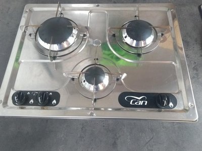

Hallo Gemeinde, Kollege,
....habe das Gaskochfeld von CAN. Bin top damit zufrieden: Wirklich Dampf und echte unterschiedliche Leistung auf den Brennern, nicht "versenkt"......man kann Topf und Pfanne hin und Herschieben......leicht zu reinigen, da alles gesteckt und entnehmbar.
und klar, hat Zulassung.....!
Beim Einbau mit Schneidringverschraubung nur darauf achten, das Kocherleitungsseitig eine Stützhülse benutzt wird, wenn mit Stahlleitung verschraubt, da Anschlußleitung Kupfer ist.
Manne
