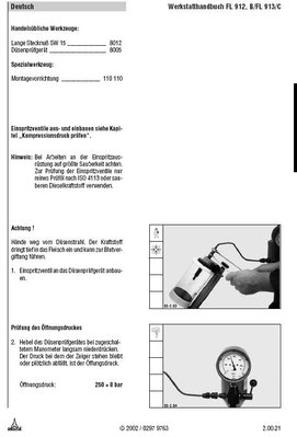

Ich hab jetzt mal ordentlich gesucht.
Dieses Werkstatthandbuch von 2002 sagt auch 250 bar.
Grüße,Kai

dieselkai hat geschrieben:
2018-11-08 10:21:13
abc.JPG.
Grüße,Kai
am Bild sieht man auch das es sich um die "P"-Düse handelt;auch zu erkennen wenn die MW-Pumpe drin ist.Der Druck steht übrigens auch drauf.eine "S" -Düse auf mehr einzustellen ist aber auch nicht ganz verkehrt.
Die "P" Düse ist moistens bei der 170PS Variante drin.Z.B.110-17
Gruß christian

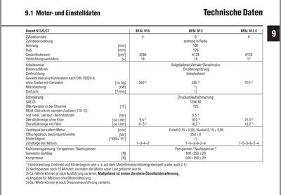

Aus dem Deutz SIS zu meinem Motor (man muss den Motor registrieren):

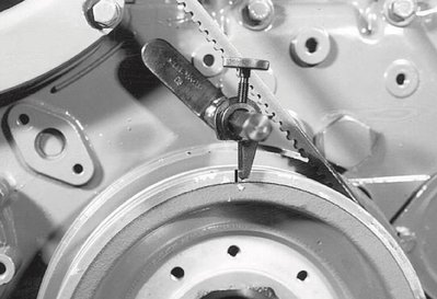

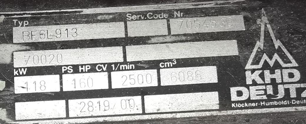

Hallo Meggmann, schöne Sache so ein Motor-Listing. Ich habe eine Frage an Dich. Aus den Motordaten geht nicht der Winkel für den Förderbeginn hervor. Verweis auf Stempelung Motortypschild. Ist bei Dir dort was gestempelt? Bei mir gibt es die Stempelung nicht
und auf der Riemenscheibe ist nur eine Kerbe, ich gehe davon aus das die für den OT ist.
Wer kennt den Förderbeginn von seinem Motor mit den gleichen Leistungsdaten?
Mit Spritzversteller 24°, kann das jemand per Stempelung auf Typschild gesichert bestätigen?
Moje57

#10 Beitrag von meggmann » 2018-12-01 18:52:36
bei mir steht da auch nix. Anbei die Daten die ich habe...
Gruß, Marcel

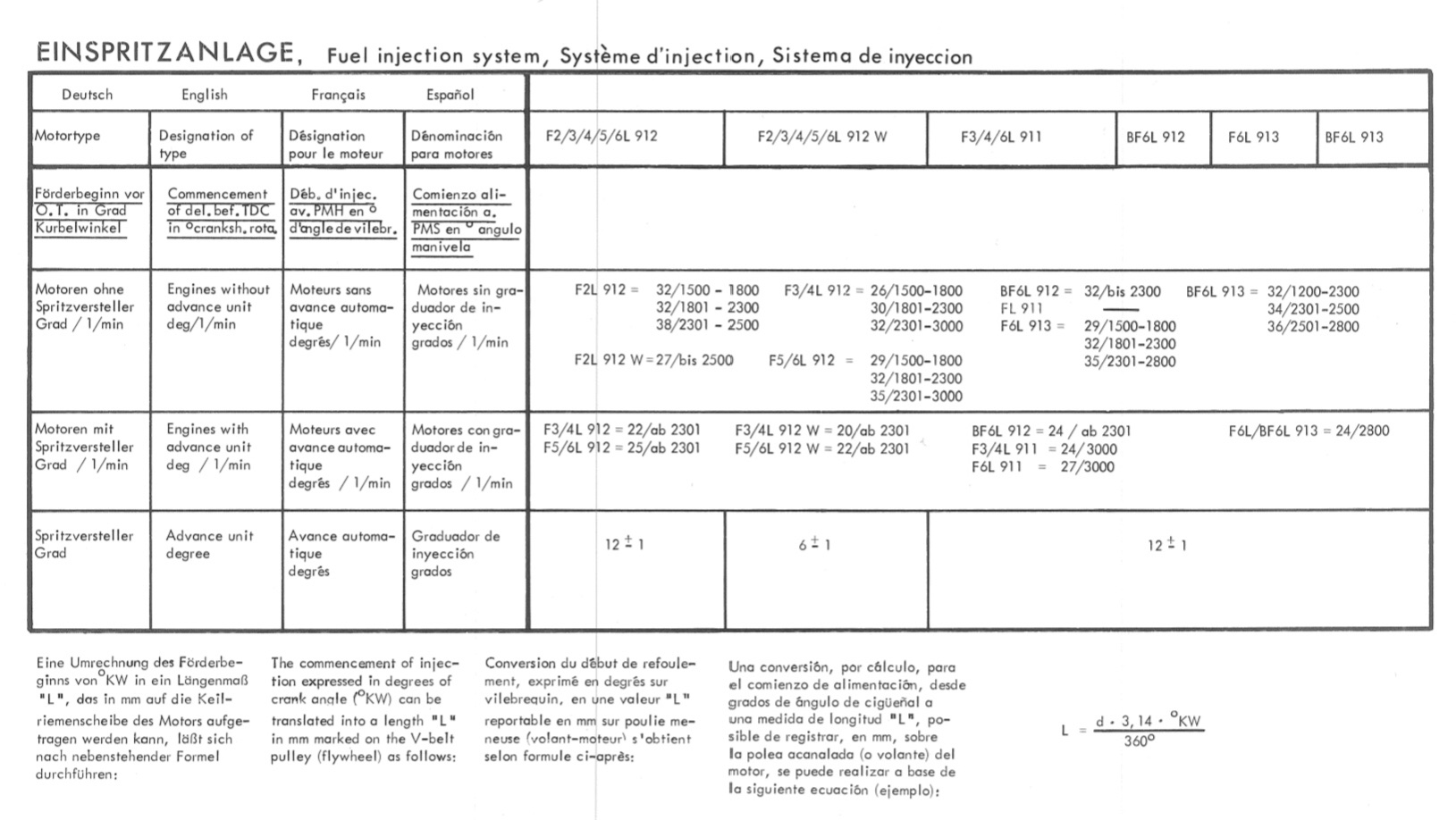

#11 Beitrag von moje 57 » 2018-12-02 2:38:36
meggmann hat geschrieben:
2018-12-01 18:52:36
Gruß, Marcel
Ja, OK, meine Tabelle ist ähnlich, nur noch etwas verwirrender mit mehreren Daten für verschiedene BF6l913 Versionen.Habe gerade kein Bild davon, reiche ich dann nach wenn ich aus dem Urlaub zurück bin. Ich meine in der geht es los von 22° für die 118 KW USA Version (ist das auch unsere?), 24°für BF6L913 allg., 26° für 124 KW Turbolader Version, und 27° meine ich war auch noch was ...habe ich momentan nicht mehr richtig im Kopf. Vielleicht kann das Wissen des Forums an dieser Stelle zusammen getragen werden um eine breitere Informationsbasis für alle zu erhalten. Meine verfügbare Tabelle reiche ich dann nach wenn die nicht schon zwischenzeitlich auftaucht.
Ach ja, Marcel, Markierung auf der Riemenscheibe auch nicht? Wenn ja, Bogenmaß kann man ja zurückrechnen.
Bis dann denn, Carsten
Moje57

#12 Beitrag von meggmann » 2018-12-02 22:34:47
Hallo Carsten,
die Markierung habe ich auch - ist ja so ein Knubbel. Ich hatte die Scheibe aber mal ausgebaut und weiß nicht ob man die nicht auch „verdreht“ wieder einbauen kann. Daher würde ich mich bei meiner nicht darauf verlassen.... und den „Zeiger“ habe ich auch nicht und weiß nicht ob der genau oben steht.
Also viele vielleichts
Gruß, Marcel
