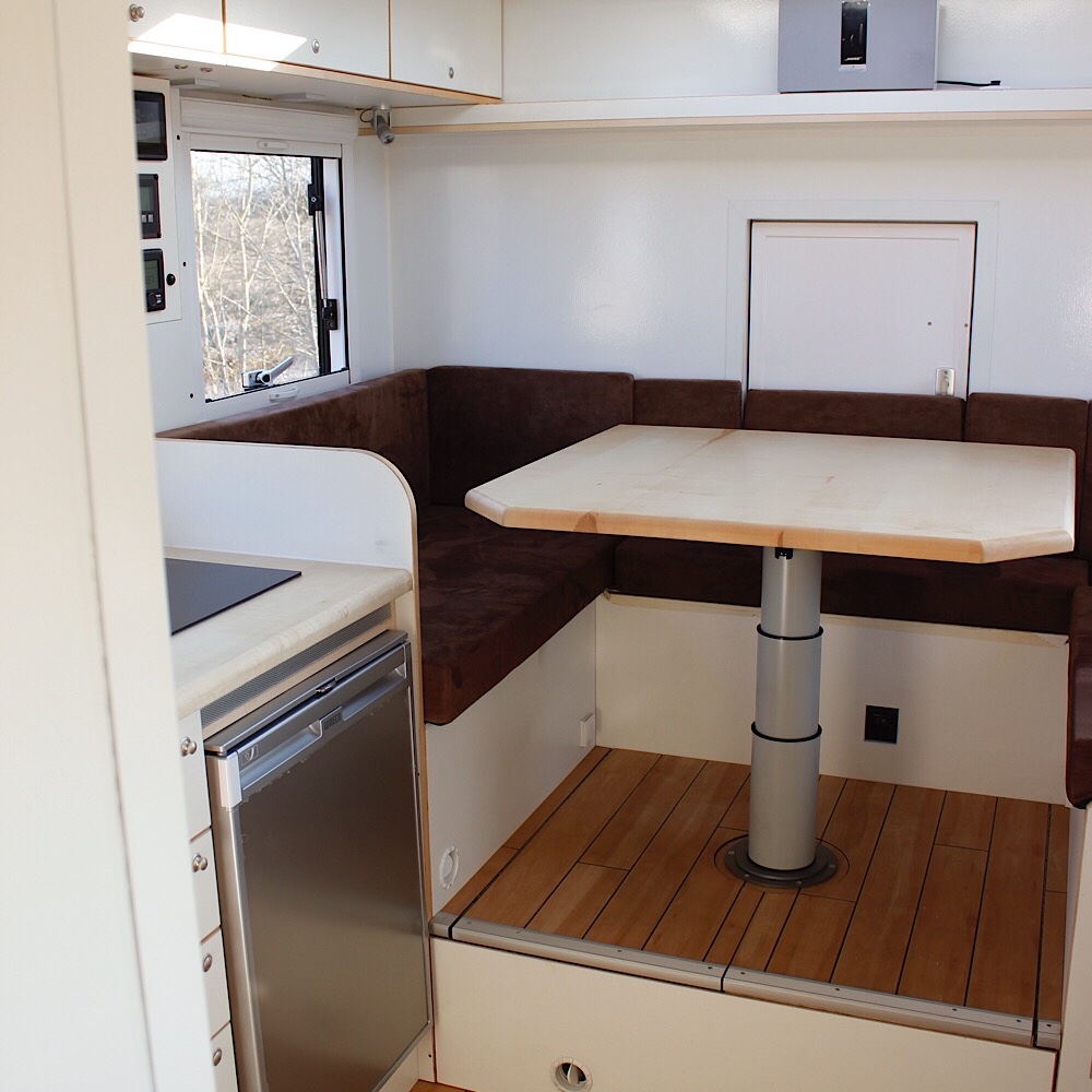

Der Boden ist als Stabparkett auf dem kompletten Kofferboden mit 2K Kleber verklebt. Jeder Stab und jede Fuge einzeln aufgeklebt. Das war viel Arbeit und nicht ganz billig. Wenn ich nun alles neu machen müsste wäre das ein Riesenaufwand. Die Duschwanne müsste raus und neu angefertigt werden da diese auf Maß angefertigt wurde um die Bilgenpumpe unter die Wanne zu bekommen, das war so schon eng wenn noch Stehhöhe unter der Dusche sein soll. Und letztlich würde man es sehen wenn das Fugenbild nicht mehr einheitlich ist . Dann hätte ich zwar warme Füße, würde mich aber ständig über den Pfusch ärgern.Sven_Adv hat geschrieben: ↑2018-06-18 8:38:35Wenn kein Schaden am Boden vorliegt und die Raumhöhe es zulässt, würde ich den alten Boden drin lassen, elektrische Heizung verlegen und neuen Boden drauf.

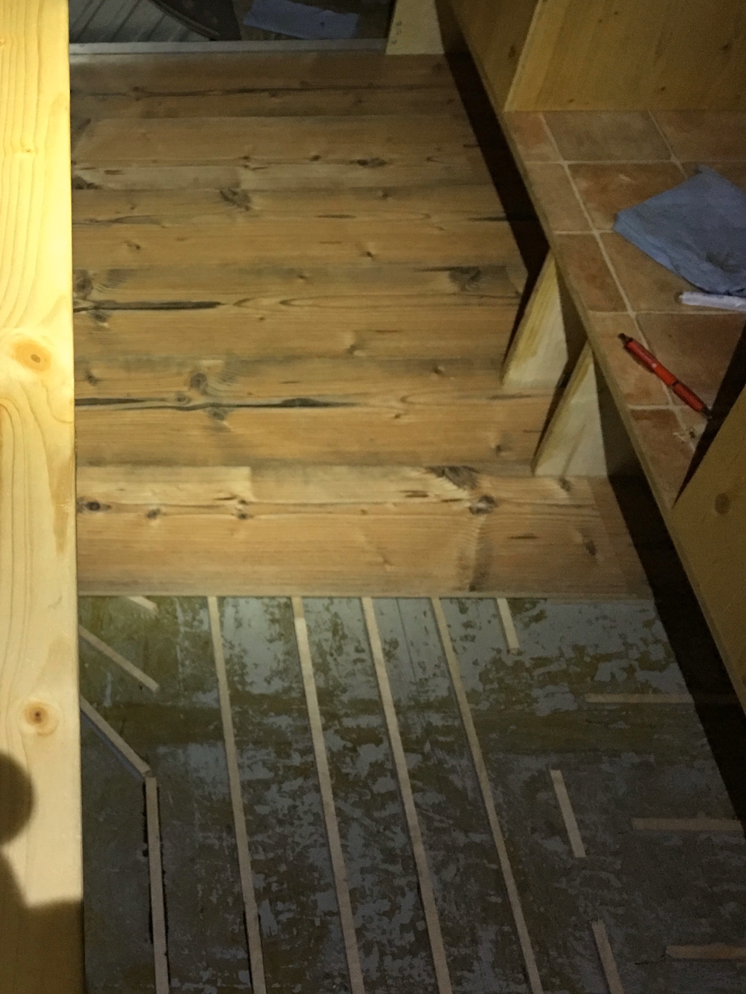

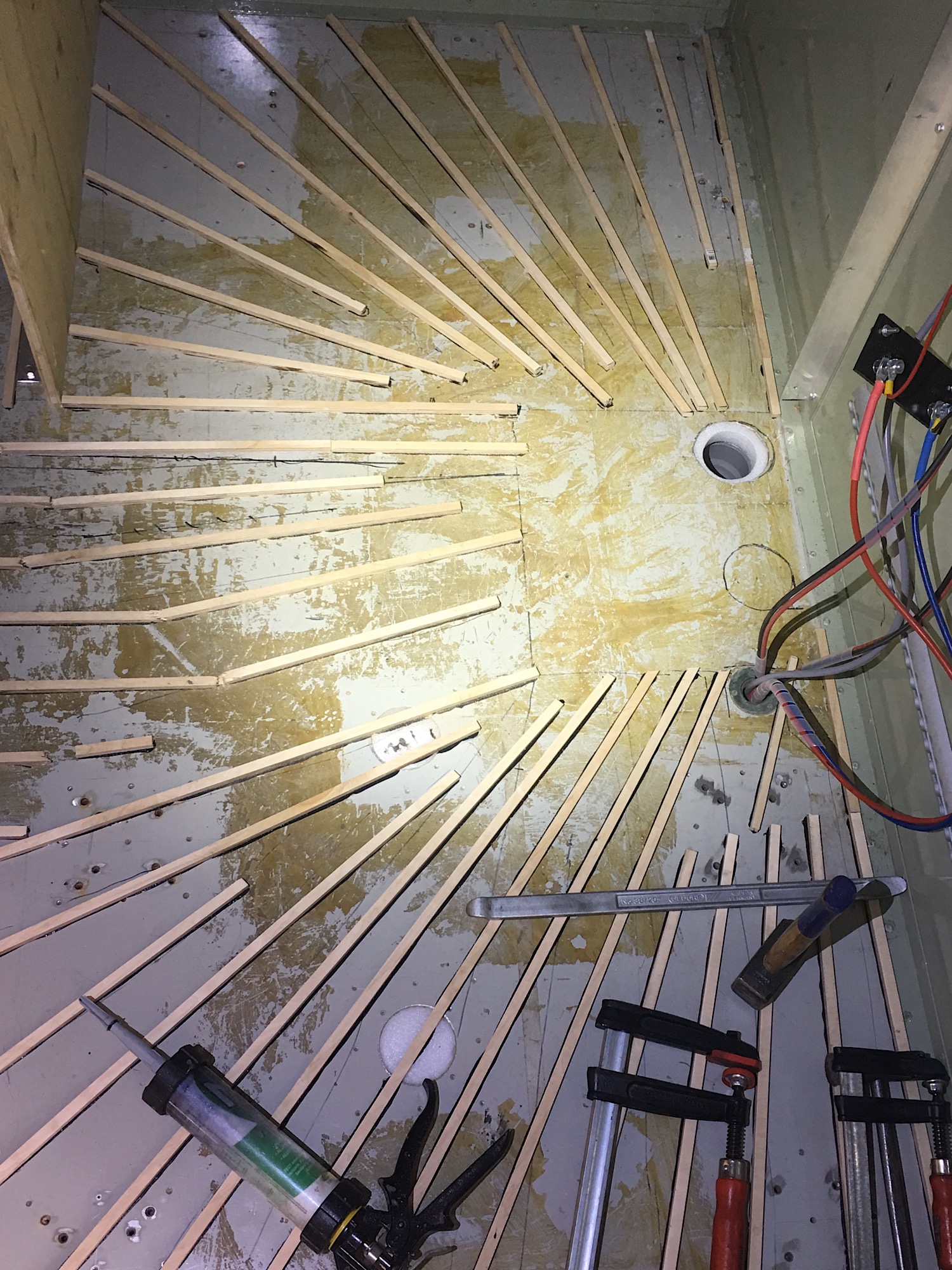

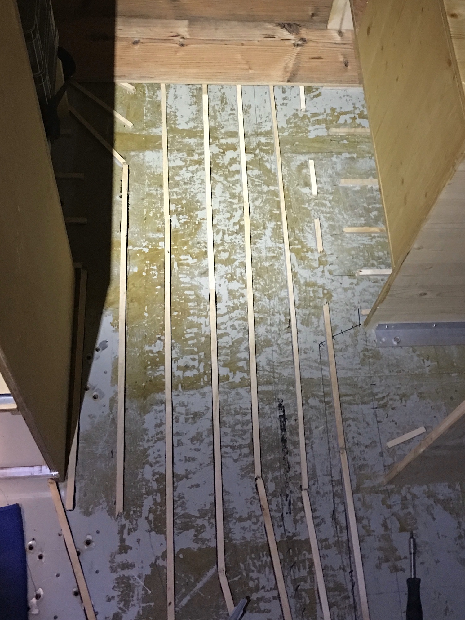

ich habe aus der Not eine Tugend gemacht. Um die ganzen Möbeleinbauten zu hinterlüften, hatte ich den Platz nicht oder nicht wirklich eingeplant. So verteile ich nun die warme Luft über ein nur 1 cm dickes Luftverteisystem hinter die Möbel und an die Außenwände. Das Laminat habe ich an den Außenwänden mit Ausströmlöchern versehen. Hat sich bei unser Skandinavientour sehr gut bewährt. Im vorderen Bereich ein wenig zu warm, deshalb werde ich diesen Bereich das Laminat von unten mit Alufolie bekleben. Insgesamt wird der Boden und der Shelter angenehm warm. Da der Fußboden durchgewärmt wird, hält die Wärme auch nach Abschalten der Standheizung sehr lange an.
Gruß von Lothar
Gruß von Lothar
