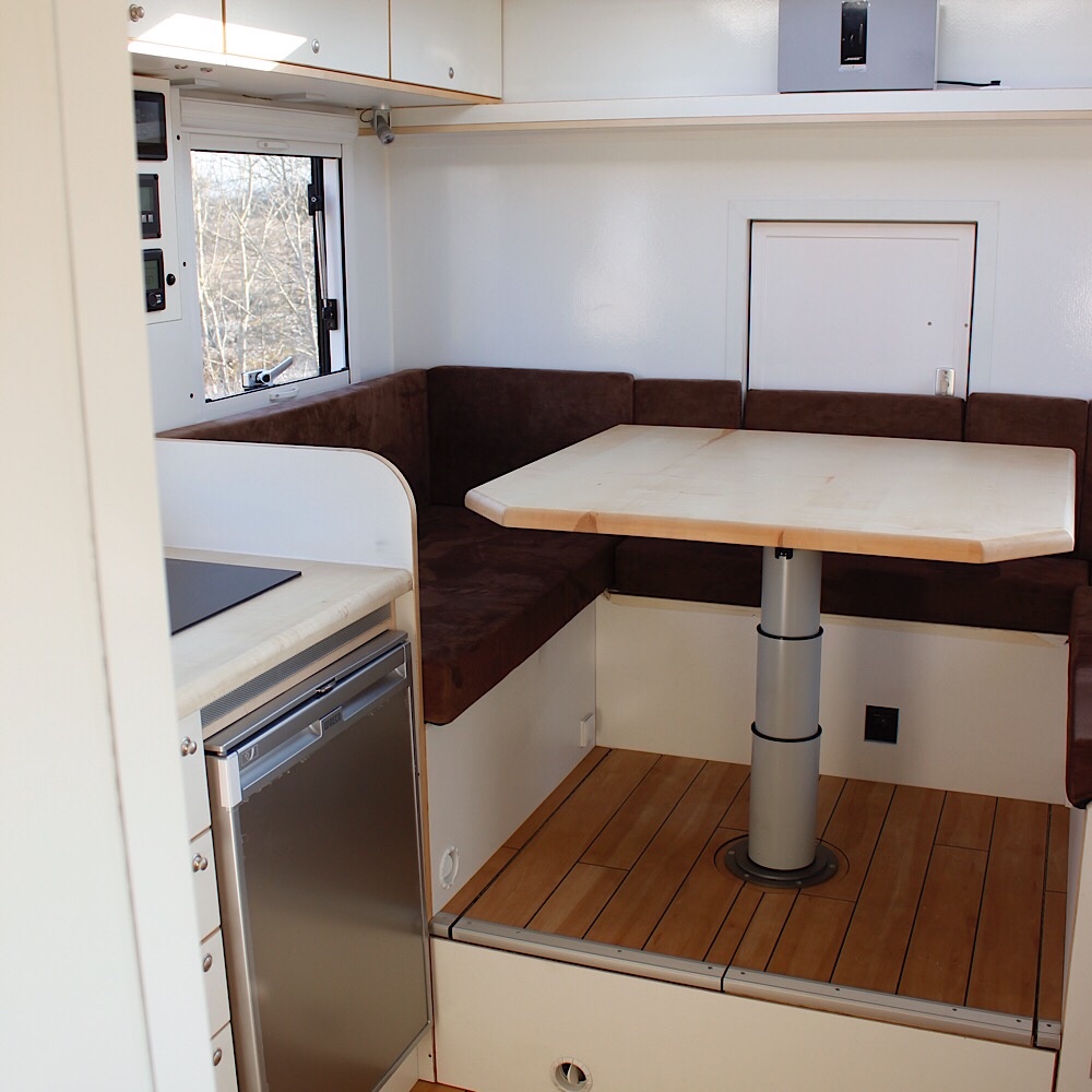

Der Boden ist als Stabparkett auf dem kompletten Kofferboden mit 2K Kleber verklebt. Jeder Stab und jede Fuge einzeln aufgeklebt. Das war viel Arbeit und nicht ganz billig. Wenn ich nun alles neu machen müsste wäre das ein Riesenaufwand. Die Duschwanne müsste raus und neu angefertigt werden da diese auf Maß angefertigt wurde um die Bilgenpumpe unter die Wanne zu bekommen, das war so schon eng wenn noch Stehhöhe unter der Dusche sein soll. Und letztlich würde man es sehen wenn das Fugenbild nicht mehr einheitlich ist . Dann hätte ich zwar warme Füße, würde mich aber ständig über den Pfusch ärgern.Sven_Adv hat geschrieben: ↑2018-06-18 8:38:35Wenn kein Schaden am Boden vorliegt und die Raumhöhe es zulässt, würde ich den alten Boden drin lassen, elektrische Heizung verlegen und neuen Boden drauf.
