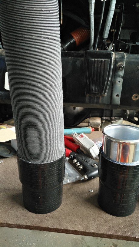

Vielen Dank für die Antworten, eins würde ich noch wissen wollen wie habt ihr die Durchmesser Unterschiede zwischen Oelbedfilter und Ansaugbrücke gelöst oder habe ich nur das Problem. Oelbadfilter 78mm Ansaugbrücke 92mm.

Ich habe mir dafür (am Mercedes, also sicher anderer Durchmesser) ein passendes Übergangsstück von MANN Filter gekauft. Die gibt es in diversen Durchmesser-Kombinationen. Einfach mal im MANN-Katalog blättern. Mit der MANN-Teilenummer habe ich dann im Internet einen Autoteilehändler gefunden, der das Teil besorgen konnte. War gar nicht mal so teuer.

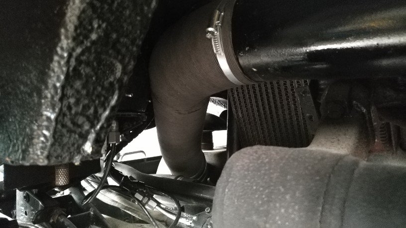

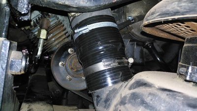

#8 Beitrag von hubraumfloh » 2018-06-14 19:11:54

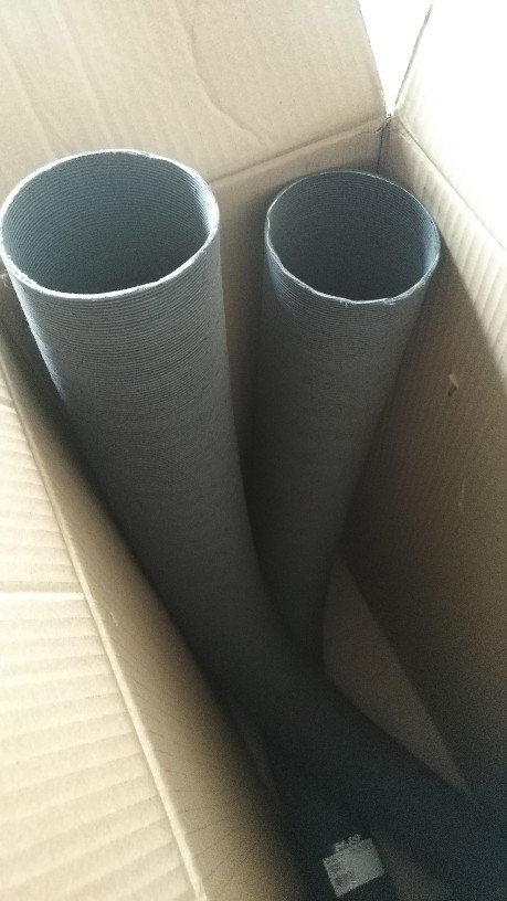

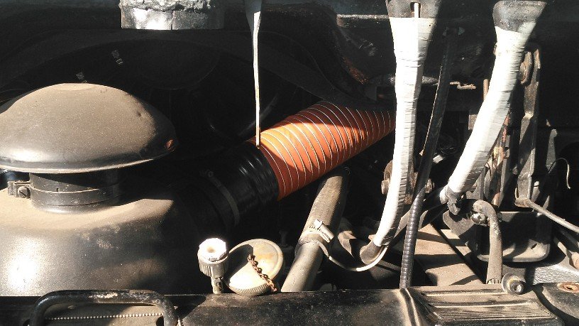

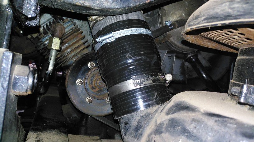

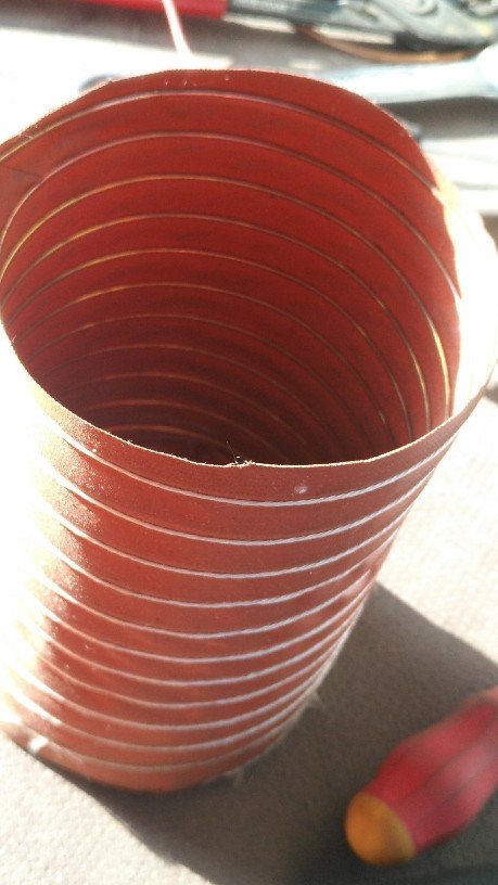

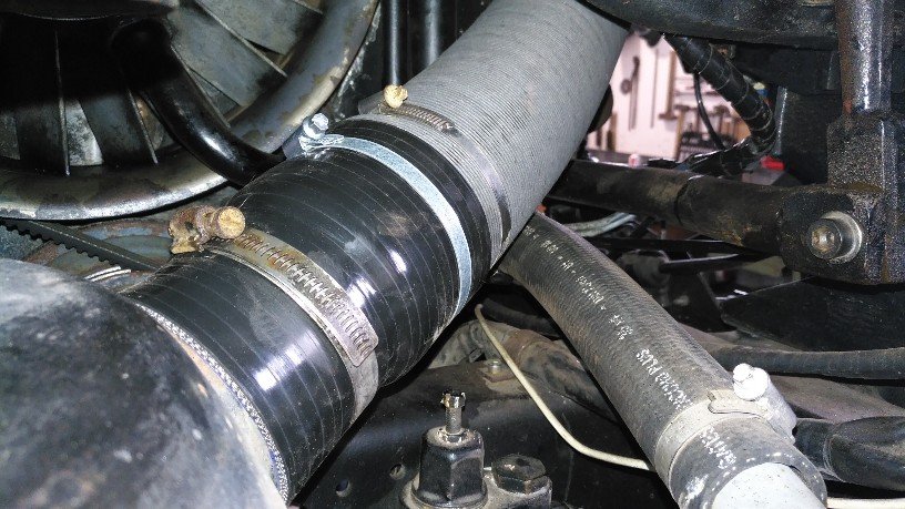

Habe euren Rat befolgt :) von schlauchland habe ich auch noch was Bilder kommen noch.

#9 Beitrag von hubraumfloh » 2018-06-16 21:29:08
So ist es perfekt nichts vibriert sich kaputt. :D
