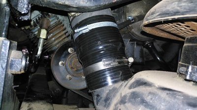

Ich würde gerne von euch wissen was ihr für ein Luftschlauch habt am F6L413 da meiner beim Gas geben ziemlich stark vibriert und wahrscheinlich nicht lange halten wird. Wäre auch nicht schlecht wenn mir jemand sagen könnte woher ich den richtigen bekommen kann.

der Anbieter "schlauchland_de" bietet über eBay Silikon-Ansaugschläuche an, z.B. unter eBay-Nr. 171094217583. Solche Schläuche (in dem Falle als 90°-Winkelstücke) habe ich bei einem F6L413 zwischen den Luftfiltern und den Ansaugkrümmern verbaut und bin sehr zufrieden. Die Dinger sind äußerst robust und temperaturbeständig und sollten ewig halten.

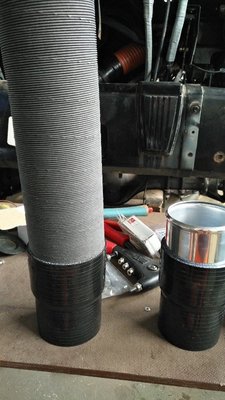

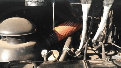

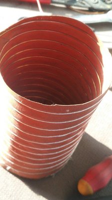

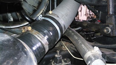

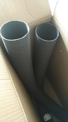

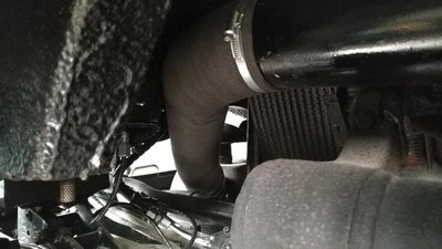

Habe euren Rat befolgt :) von schlauchland habe ich auch noch was Bilder kommen noch.

#9 Beitrag von hubraumfloh » 2018-06-16 21:29:08
So ist es perfekt nichts vibriert sich kaputt. :D
