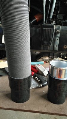

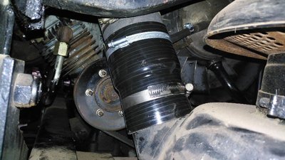

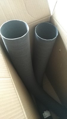

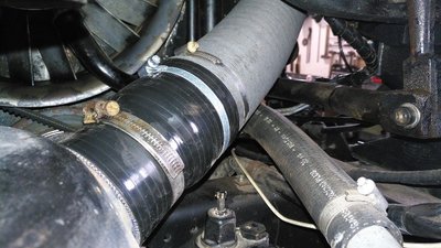

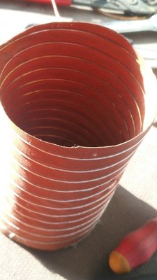

von hubraumfloh » 2018-06-14 19:11:54
Habe euren Rat befolgt
von schlauchland habe ich auch noch was Bilder kommen noch.

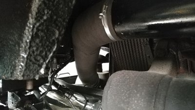

von hubraumfloh » 2018-06-16 21:29:08
So ist es perfekt nichts vibriert sich kaputt.
