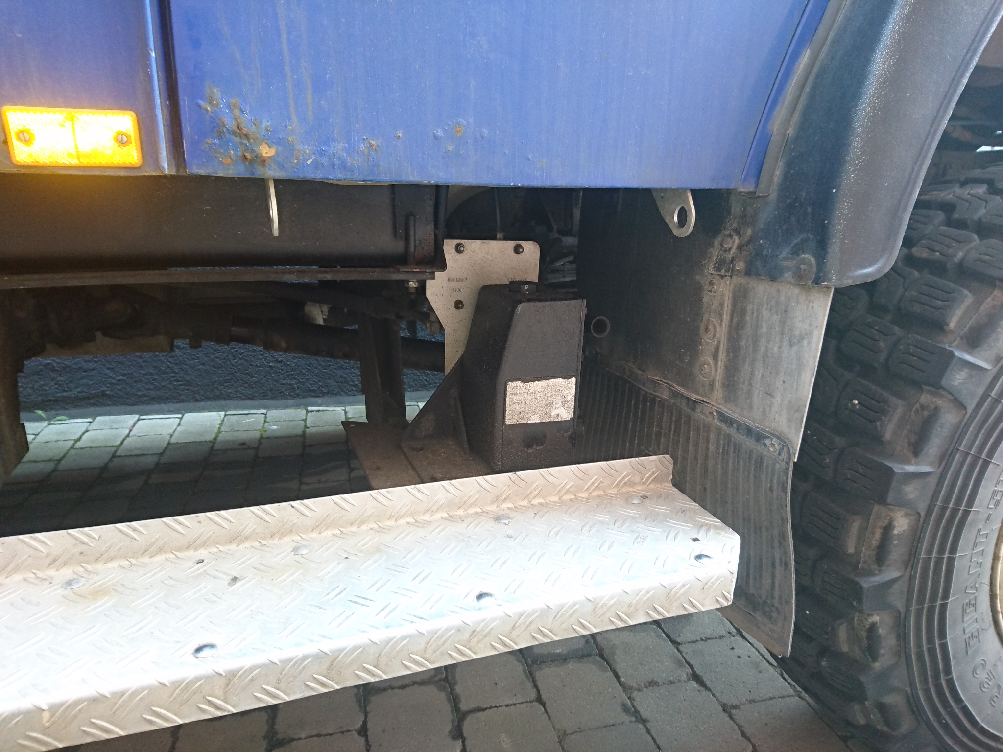

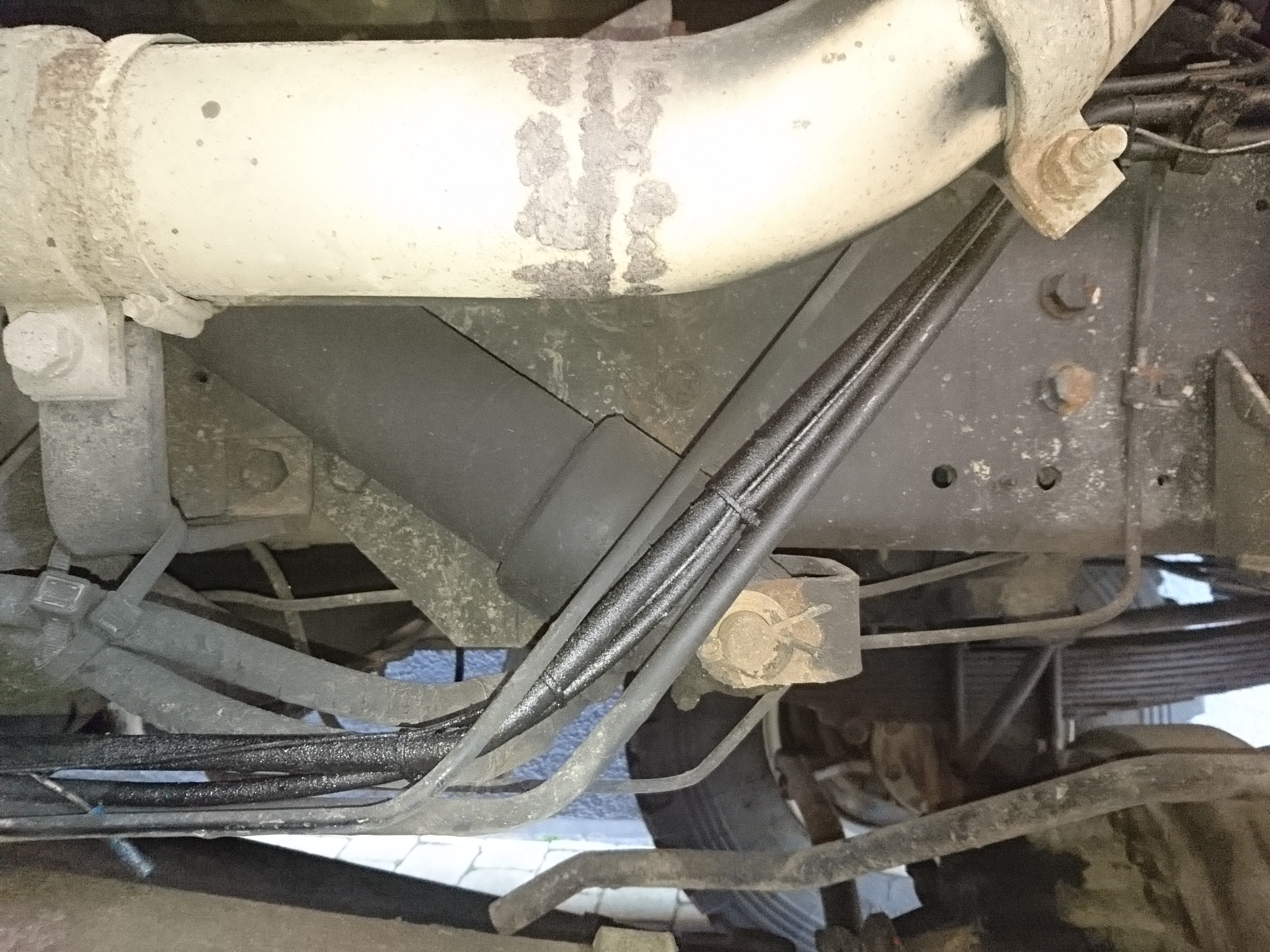

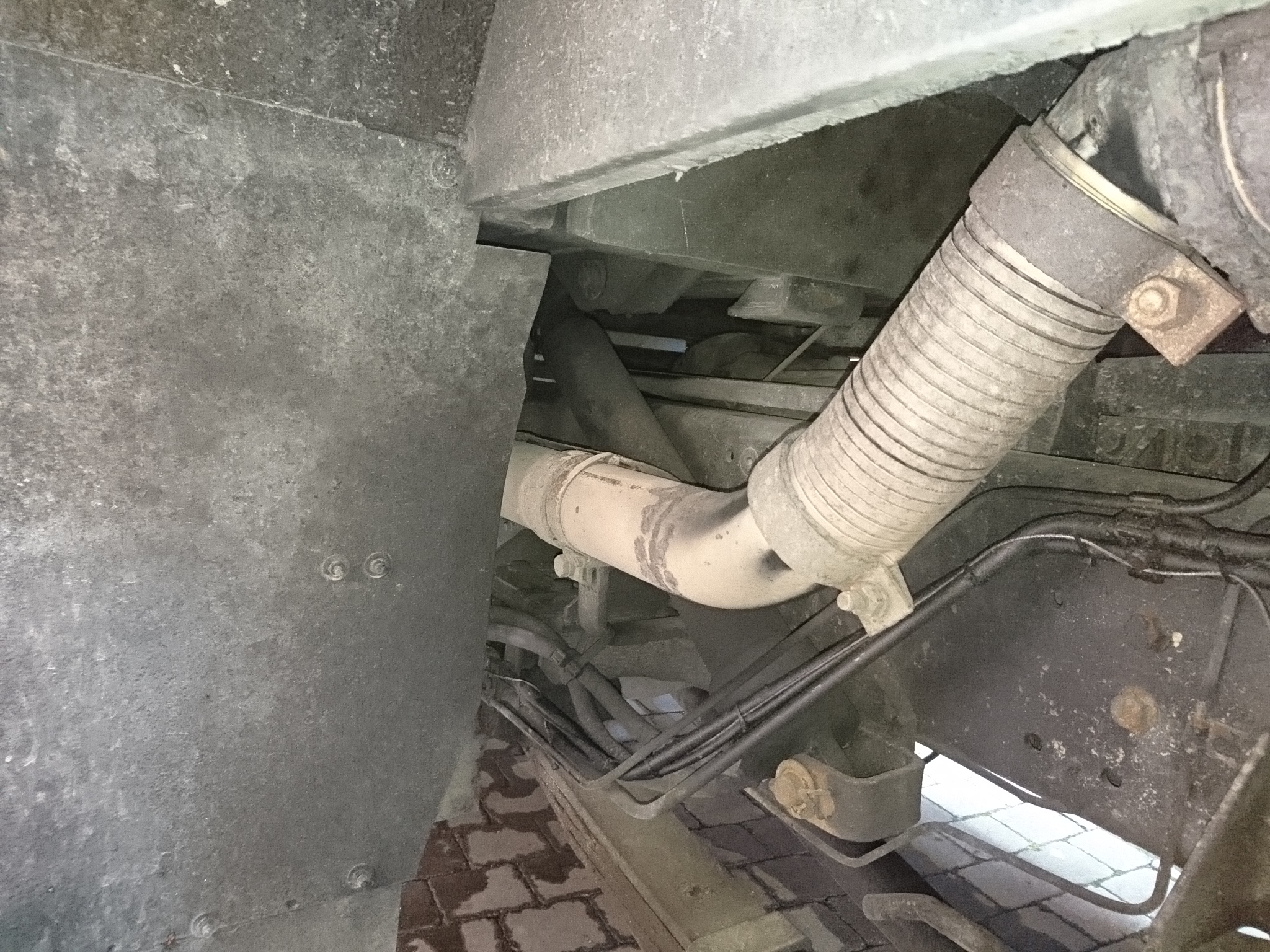

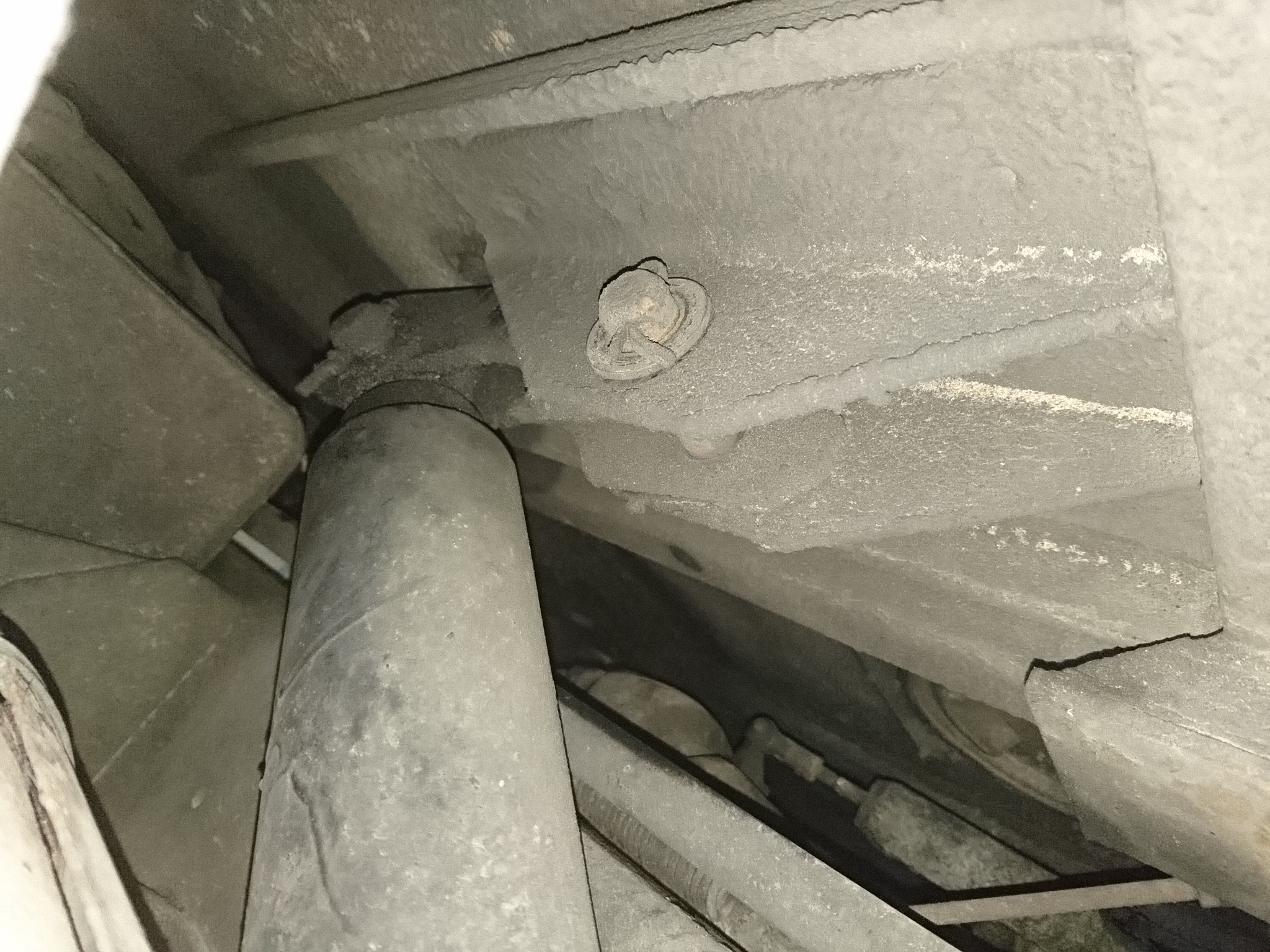

Hab leider gerade kein Foto zur Hand, wenn ich mal wieder kippe mach ich welche. Der Pumpenkasten sitzt auf dem vorderen Halter vom rechten Trittbrett, also direkt hinter dem Vorderrad. Der Zylinder greift unten in einer Halterung die am Rahmen verschweißt ist, rechts Seite oberhalb des Getriebes. Unter dem Fahrerhaus ist eine spezielle Halterung drunter um die Kräfte aufzufangen. Eine Sicherheitsstrebe aus Vierkantrohr wird per Feder mit hochgeklappt, die rastet ein wenn die Kabine oben ist und muß vor dem Ablassen manuell weggehalten werden um absenken zu können. Der Zylinder ist ein doppeltwirkender Teleskopzylinder, sowas ist teuer...
