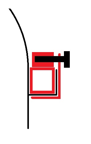

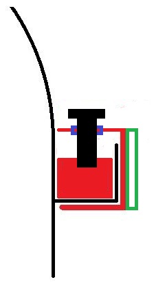

Ich habe sowohl Airlineschienen aufgeklebt und alle 30cm geschraubt (Bild),
als auch Halter für die Markise ans Dach geschraubt. Die allerdings innen verstärkt. (Bilder)

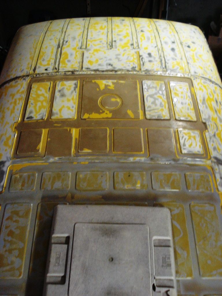

Wie geschrieben, würde ich Schrauben im Dach gern vermeiden. Kleben wäre schöner, aber:
Das Dach vom Düdo ist nach oben hin, sowie nach vorn und hinten gewölbt, man hat also keine plane Fläche. Genau in diesem vorderen und hinteren, "doppelt-gewölbten" Bereich müssten aber die Anschlagpunkte liegen um ein möglichst großes Tarp zu befestigen.

Re: Schnelle Befestigung eines Sonnensegels
Wie gesagt, ich hab schon eine grobe Idee, wie man eine Klemmschiene basteln könnte:
1. "Innenteil": passendes (Vierkant-)Rohr mit oben aufgeschweißten Gewindehülsen, welches in die Regenrinne gelegt wird
2. "Außenteil": passendes Winkelprofil, welches von unten und seitlich an der Rinne anliegt; oben steht das Profil etwas über und bekommt in diesem Bereich ein paar Bohrungen
3. Verbindung: durch die Löcher im Winkelprofil einfach Schrauben in die Gewindehülsen; zwischen Rinne und Klemmschiene etwas Gummi (Mopedschlauch)
Außen an das Winkelprofil kann man beliebige Halter/Ösen/Klampen anschweisen/anschrauben.
Davon 3 Stück à 20cm Länge gebastelt und entsprechend positioniert.
Ich glaube, ich muss gleich mal in der Kiste mit den Edelstahl-Resten wühlen!
Wenn ich mir das Bild anschaue.... Du musst aufpassen, dass sich das Außenteil nicht verwinkelt (beim zuziehen), denn es hat keine Führung, die es gerade hält. Das Ganze hätte den Effekt, dass die Klemmkraft, die Du gleichmaßig aufbringen willst, letztendlich an der obersten Ecke der Rinne eingetragen wird.
Auch wenn es wahrscheinlich halten wird.
Just my 5 cents.
Jerrari
Just my 5 cents.
Jerrari

Gegenvorschlag - nur auf die Schnelle mal abgewandelt - U Profil - Blau ist eine Einziehmutter. Mit der Schraube drückst Du den Stempel nach unten und in die Regenrinne und ziehst gleichzeitig das U Profil hoch. Unten auf das U - also dann seitlich - kannst Du noch ein Stück Airline Schiene aufnieten - grün - da kannst Du dann Dein Tarp mit Fittingen einhängen.
- Dateianhänge
- Klemme.jpg (11.23 KiB) 13654 mal betrachtet
Zuletzt geändert von sharkrider am 2015-01-17 17:40:35, insgesamt 1-mal geändert.
Den letzten Vorschlag finde ich rundum gut.
Da der TE Klampen favorisiert, kann er diese oben auf das U motieren. Man müsste dazu eine Lasche oder ein breiteres Vierkantrohr aufschweissen.
Unbedingt Plastik in die Auflagestellen zur Regenrinne legen, damits nicht rostet.
Ja, auch für mich als Laie sieht dies nun stimmiger aus. Scheee

@sharkrider: Super Idee! Ich hatte auf Jerraris Post auch schon überlegt, ob man zusätzlich noch Stütz-Schrauben anbringt aber deine Idee gefällt mir viel besser, da diese sehr einfach umsetzbar ist und man das U-/C-Profil entsprechend den Befestigungspunkten dimensionieren kann. Danke!
@Mark: Wie etwas weiter oben geschrieben, ist die Dachrinne zu hoch um mal schnell ein Tarp mit Keder einzufädeln. Allerdings hast du recht, das ein punktuell aufgehängtes Tarp nicht zur Wand hin dicht ist.
Ich hab mir das am Wochenende auch noch mal genau angesehen und die optimale Befestigungsposition für aufgeklebte Airline-Schienen wäre auf dem nur leicht gewölbten, etwa 10cm breiten Streifen direkt über der Regenrinne. Dafür müsste der Kleber aber eine relativ dicke Klebefuge zulassen um die leicht gerundeten Flächen auszugleichen. Keine Ahnung, welcher Kleber das mitmacht!?
