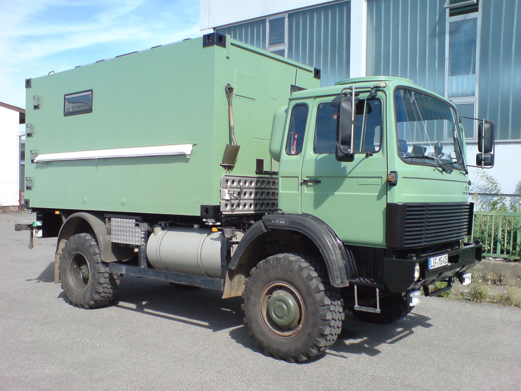

Moin!
Den labberigen Alublechen, die bei meiner Markise (40kg?) dabei waren habe ich nicht getraut.
Deswegen habe ich eigene aus 6mm-Material bauen lassen.
Sie sind mit Sikaflex angeklebt und mit je 4 Schrauben durchs Dach befestigt.
Innen mit nem Flacheisen verstärkt. 2 Halter vorne, einer mittig, 2 hinten.
Bilder: Markise, von oben, Halter, Halter 2, innen.
Hält bisher...
