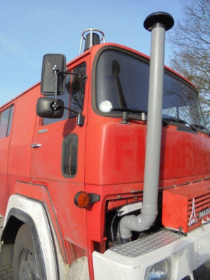

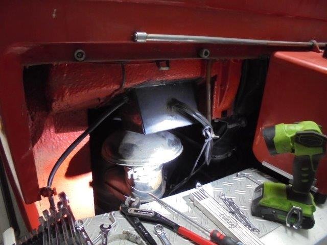

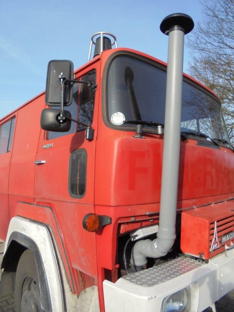

Re: schnorchel 170er
"geben ist seligerals nehmen"...
ich hatte mich nun durch die diversen Freds gekämpft und hier eine kurze Zusammenfassung für die „Wässerung eines 170ers“ als Schnelleinstieg (ohne Gewähr!):
Beachte
- Vibration Schnorchel und UV-Beständigkeit Rohr (eine Lösung: Gülleschlauch – flexibel, Auspuffrohre)
- Rohrdurchmesser eher großzügig dimensionieren und Innenreibung vermeiden (durch glatte Innenflächen)
- Klappen des Fahrerhauses -> ggf. Demontage vor Klappen nötig
- Verlegung durch Fahrerhaus: Geräuschentwicklung und lange Leitung ggf. suboptimal
- Verlegung an Frontscheibe A-Säule -> Sicht ok?
- Zyklon-Vorfilter in Erwägung ziehen
- Luftfilter auch nicht dicht und beim 170 leider sehr tief verlegt -> Verhüterli?
- Ablassschraube am Luftfilter (Schlauch der „nur bei Gravitation Wasser aufmacht“ und sonst nur geringe Luftansaugung zulässt) suboptimal für den Fall „Standzeit im Wasser“ --> Wassereinbruch
- Ggf. lieber Ablassschraube um „Zeit zu sparen bei Wassereinbruch in Filter“
- Ohne Gewähr! Luftfilter nimmt ca. 2-3 Liter Wasser auf – danach geht’s an die Substanz und auf den Motor
- Watttiefen im ungünstigen Fall bereits ab 50 cm ein Problem
- Gut sind große Reifen
- Check Standheizung hoch genug verbaut (Ansaugung)
- Lima ebenfalls sehr tief verbaut und ggf. Elektro-Probleme im Nachgang
- Wasserdichte Limas gibt es, aber dann eher Probleme mit Ersatzteilversorgung
- Klares Wasser ok -> bei dünnflüssigem Schlamm eher ein Problem mit Elektrik
- Wenn, dann am besten gleich reinigen (Luftfilter, Lima) um Folgeschäden zu vermeiden
- Ersatzlima mitnehmen um ggf. Totalausfall zu vermeiden
- Differenziale und Achsen haben Entlüftung die mit kleinem Schlauch ebenfalls hochgelegt werden sollten
Ansonsten werde ich die vielen Hinweise erst einmal beachen und schauen, wie ich meine Lösung unterkriege.
Aktuell angedacht:
- Schnorchel vorne an A-Säule auf Beifahrerseite
- Gülleschlauch: Flexibel, UV-Beständig, Optik vertretbar, glatte Innenwände
- Biegung demontierbar bei Bedarf Fahrerhaus zu kippen (wie oft sollte das schon vorkommen?)
- Verhüterli-Lösung für Luftfilter checken
- Lima Stecker noch mal vorab kontrollieren und eine auf Ersatz mitnehmen
- Achs- und Getriebe-Entlüftungen höherlegen
- Check Ansaugung Standheizung
- Eine Runde abschmieren bevor es losgeht
Alec
Jerrari hat geschrieben: - Biegung demontierbar bei Bedarf Fahrerhaus zu kippen (wie oft sollte das schon vorkommen?)
Fahrerhaus kippen, mindestens alle 1000 Km, um Motoröl zu kontrollieren,
der 170er braucht so ca. 1 L. / 1000.
Lima als Ersatz, ?? , bei Daimler gibt's sowas in gekapselter ausführung,
extra für solche Einsätze, z.B. im G verbaut. Preis, ???????
Rolf
Mir scheint daß du nicht allzu viel Ahnung vom 170er hast , oder irre ich da ?Maggi-Fan hat geschrieben:Jerrari hat geschrieben: - Biegung demontierbar bei Bedarf Fahrerhaus zu kippen (wie oft sollte das schon vorkommen?)
Rolf
-Zum Öl kontrollieren und Auffüllen braucht die Kabine nicht gekippt werden .
- Anstatt den gekapselten , völlig überteuerten Schrott von DC zu verbauen nehme ich lieber eine Ersatzlima mit und freue mich , daß auch sie nicht gebraucht wird .

den abnehmbaren Schnorchel habe ich jetzt mal am 192D11 angebracht.
Das geht relativ fix. Der alte Stromverteilerkasten für die Standheizung mußte weichen, gegen einen schmaleren um das Endstück vom Luftfiltergehäuse abzunehmen.
Das Endstück wird je nach Bedarf direkt auf dem Luftfilter gesetzt oder auf dem grauen KG Rohr als Abschluß.
Was jetzt noch fehlt sind die beiden Halterungen für den Schnorchel.
Das Luftfiltergehäuse und das Rohr wird im Einsatzfalle noch mit Panzertape zugeklebt.
