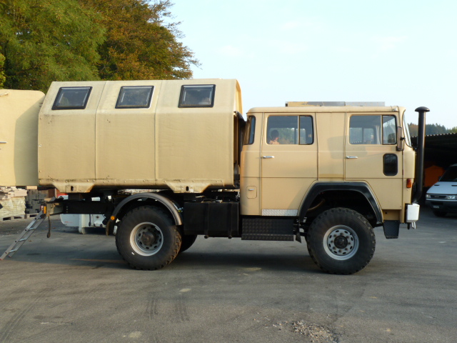

So nach einer Woche jeden Abend sägen, schweißen, schleifen und malen konnte ich gestern den Schnorchel am Deutz montieren.
Hier nun die Bilder.
Als Rohr habe ich ein Inoxrohr mit einem Innen-ø 110mm und einer Wandstärke von 2mm.

- Beiträge: 18913
Hallo Werner,
der Anschluß am Kühlergrill ist sauber gemacht, auch Edelstahl anstelle der oft verwendeten Kunststoff-Abwasserrohre ist toll.
Allerdings würde der Optik ein kleiner Knick des Rohrs nach hinten ab Unterkante Windschutzscheibe gut tun. So daß es der Silhouette des Fahrerhauses folgt.
Vielleicht eine Winterarbeit? Man hat ja sonst nichts zu tun ...
