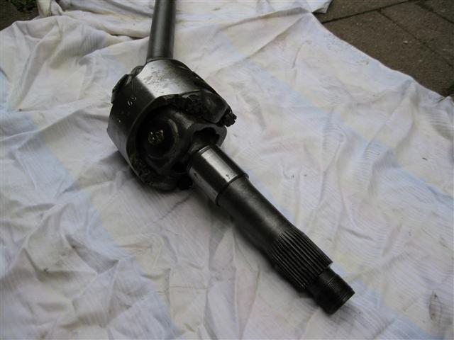

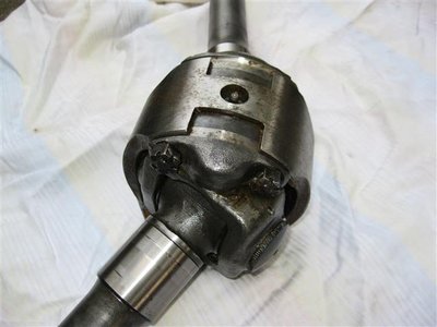

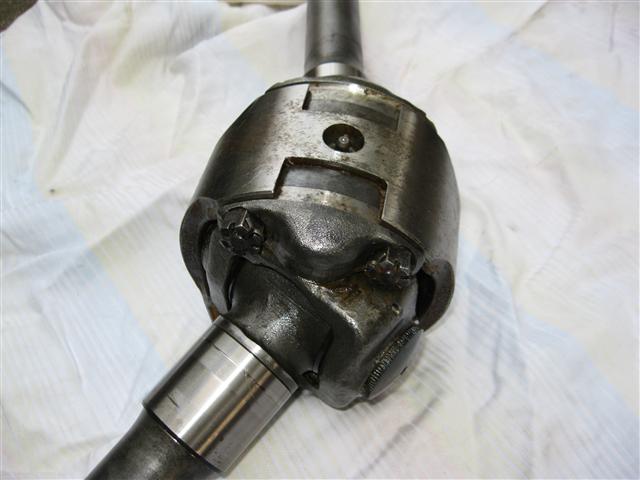

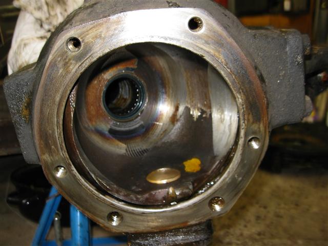

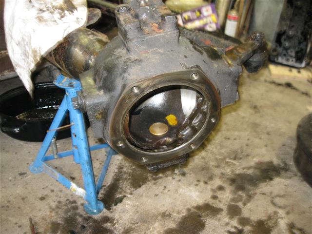

Hallo!
Ich habe da mal ein paar Bilder von meiner Achsüberholung gefunden die vielleicht interessant sein könnten.
Da kann man mal sehen wie groß die Kugel vorne ist. Ich habe da locker bis zu 3 Kartuschen Altfett herausgeholt.
Bei den Bildern mit dem Kreuzgelenk kann man die Schmiernippel gut sehen.
Viel Spaß!
Gruß der Christian aus Moers
