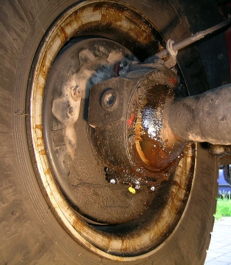

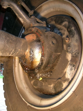

Tach zusammen,
auf dem Foto erkennt man unschwer, dass diese Achskugel (?)
viel versiffter ist und das Fett farblich ein wenig ins Braune geht.
Ich meine auch von der Konsistenz ist es etwas dünner.
Man beachte auch die Felge. Ab und an gibts auch mal nen kleinen Klecks auf'm Boden.
Auf der Fahrerseite sieht das ganz anders aus.
Für mich normal.
Beide Seiten hatte ich im vergangenen Herbst abgeschmiert.
(Achse hochgebockt)
Sagen sollte ich vielleicht noch, dass dieser Zustand schon von
Anfang an (2002 beim Kauf) so war und nach wie vor so ist.
Hat jemand ne Erklärung dafür ?????
Alex

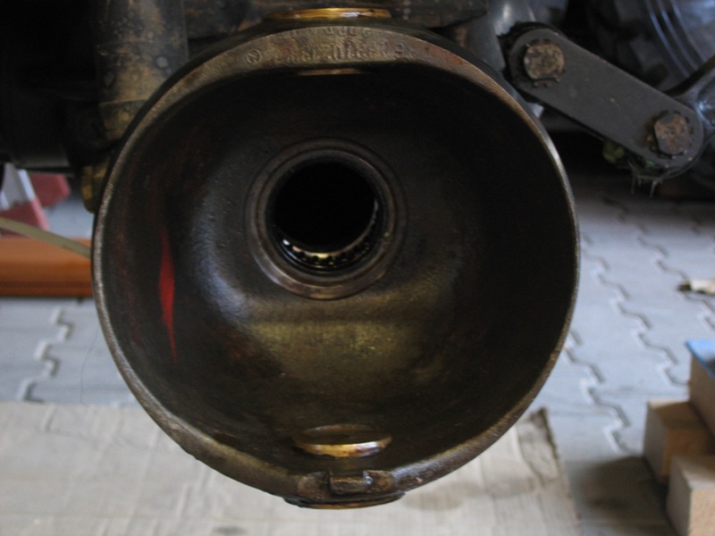

#3 Beitrag von Kawajojo » 2009-05-26 14:42:17
Hallo Alex,
das Problem ist mir nur bestens bekannt - es ist der innere Simmering, der hier seine Dichtigkeit aufgegeben hat.
Das Zerlegen ist nicht sonderlich schwierig, den Simmering selbst
kannst Du mit einem Abzieher problemlos lockern und mit einer
50-er Nuß danach wieder vorsichtig platzieren (zumindest ist das
die Größe, die mein 1519 benötigte).
Johannes

#4 Beitrag von Kawajojo » 2009-05-26 14:53:39
und so sieht das gute Stück aus....

gute gelegenheit nach den achsschenkelbolzen zu schauen....
und nach den antriebswellen... :dry:

#7 Beitrag von Kawajojo » 2009-05-27 7:42:42
Hallo Frieder,
zunächst brauchst Du den passenden Abzieher, damit Deine Arbeit
nicht mittendrin ins Stocken gerät. Das Achsöl der Vorderachse rechtzeitig ablassen und austropfen lassen.
Eine größere Plastikwanne, eventuell eine zweite daneben, in die Du alle ausgebauten Teile, die natürlich vor Fett triefen, legen kannst, um Dich zu einem späteren Zeitpunkt darum zu kümmern.
Großdimensioniertes Werkzeug herrichten ( es gibt Leute, die behaupten, ein Rundhauber hätte beispielsweise keine Schrauben mit 50-er Schlüsselweite - das ist falsch, denn die Zentriermutter der Radlager bei einem 1519 verlangt nach einer solchen Nuss).
Eventuell kann ein 1017 etwas anders dimensioniert sein.
Für einen Arretierungsring benötigt man in der Regel ein Spezialwerkzeug, doch kann man hier nach alter Väter Sitte verfahren und mit Hammer und Schraubenzieher etwas nachhelfen.
Das Zerlegen selbst ist kein besonderer Aufwand, da bei Mercedes immer eine gewisse Logik verbaut wurde. Einzig der Achsschenkel läßt sich etwas bitten, um die Bolzen freizugeben, doch hier kommt es nur auf den richtigen Winkel an und schon funktioniert das ganze widerstandslos.
Der Simmering sitzt bei meinem Rundhauber frei, sodass ich mit dem Abzieher zwischen Simmering unter dahinter liegendem Lager ansetzen konnte. Ein sog. "Wichser" Abzieher ist hier genau das richtige Werkzeug, da man die Kraft sehr gut dosieren kann.
Zerlegen dauert in etwa 2 - 3 Stunden - von ganz außen bis ganz innen - je nachdem, was für Schwierigkeiten auftreten.
Die Teile alle in Waschbenzin reinigen und neu gefettet wieder einbauen. Beim äußeren Radlager darauf achten, dieses zunächst ganz anzuziehen, damit die Zentrierung auch hundertprozentig passt. Danach die Schraube so weit lösen, dass das Lager gerade leichtgängig ist.
Auch eventuell daran denken, neue Bremsflüssigkeit zu besorgen, denn wenn man schon entlüften muss, kann man die Flüssigkeit gleich mitwechseln.
Wie bereits erwähnt, handelt es sich bei meinem Fahrzeug um einen Rundhauber LA 1519. Ob der Aufbau Deiner Achse nahezu identisch ist, kann ich leider nicht sagen.
Ich wünsche Dir viel Erfolg !!
