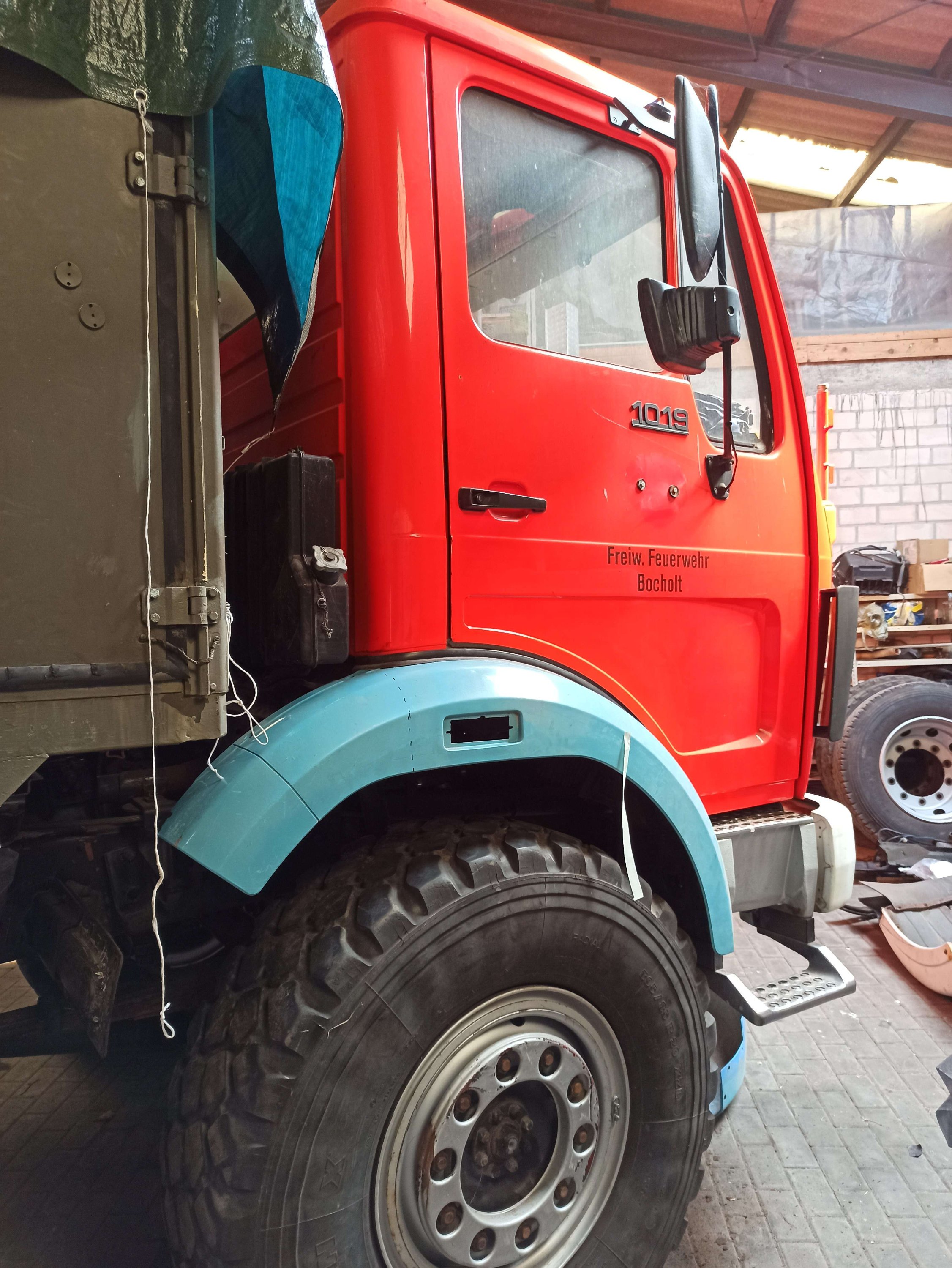

die Blinkerausschnitte sehen ähnlich aus, sind aber unterschiedlich - die NG Blinker passen nicht. Beim NG hast du noch die Blechabdeckung als Schutz, die habe ich dann auch weg gelassen. Die Steckverbinder musst du aus dem Holm ziehen; die MK/SK Stecker passen in die NG Steckverbinder. Ich hab passende Blinker in den Kleinanzeigen für kleines Geld gefunden, allerdings nur zwei linke - lassen sich aber so auf beiden Seiten einbauen. Der Wasserablauf ist halt dann einmal oben...
Wenn du keine S-Haus Kotflügel kriegst, kannst du auch die M-Haus nehmen und absägen, das hab ich auch gemacht. Die SK Kotflügel gehen über die fest stehenden Kotflügel am Rahmen, das passt.
Kotflügel vom M-Haus
Wenn deine Kotflügel "durch" sind, richte dich auf Schweißarbeiten im Radhaus ein...
VG Frank
