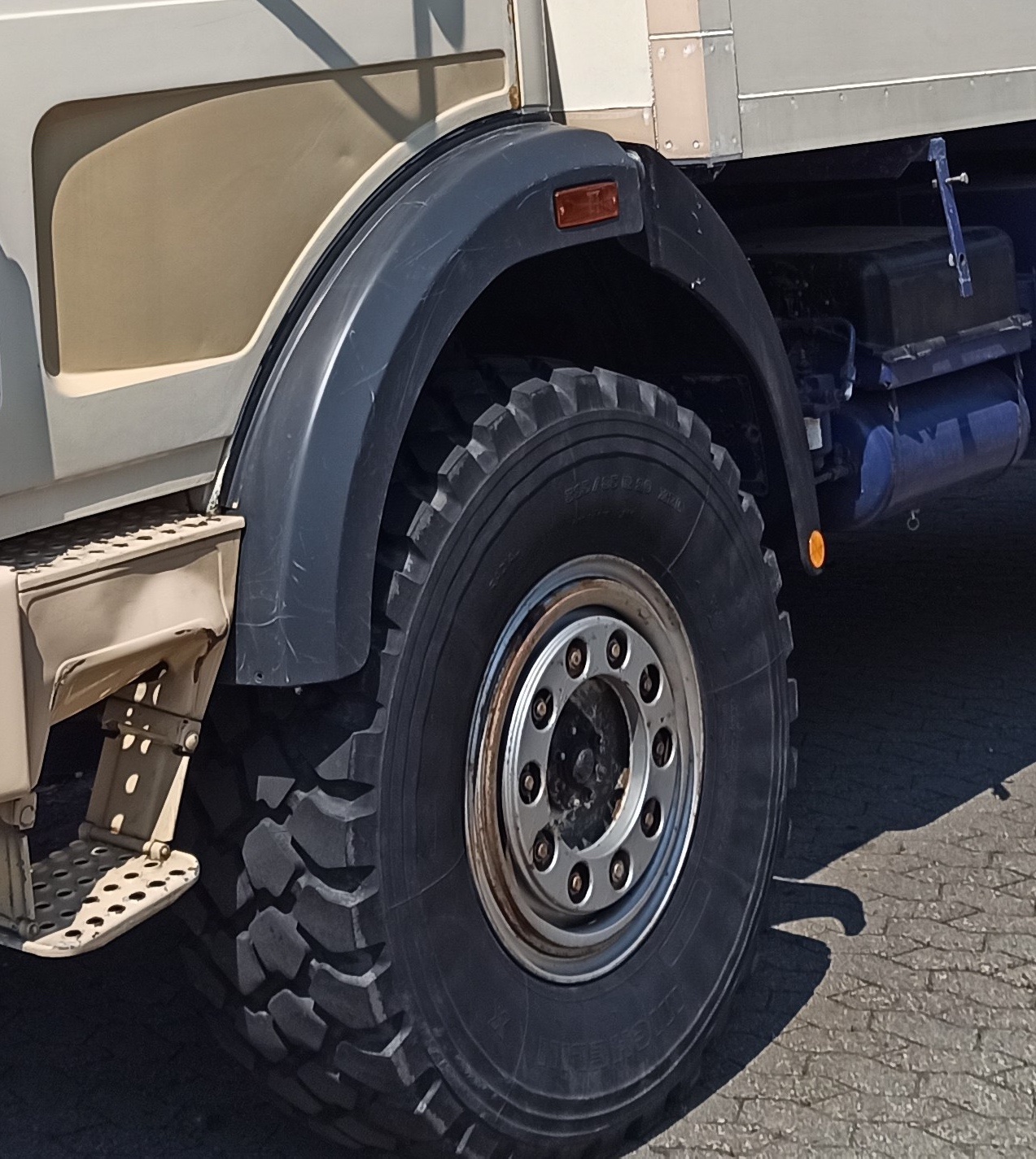

ich stehe derzeit vor dem gleichen Problem: Mercedes 1017 der Bundeswehr mit völlig zerfressenen Kotflügeln. Nun habe ich mir die SK Kotflügel besorgt, die man auch ganz gut montiert bekommt. Problem ist jetzt nur: ich finde die SK Blinker (die in den Kotflügeln sitzen und etwas andere Maßen haben) nicht. Im Zubehörhandel bekomme ich nur die etwas kleineren vom NG und Mercedes kann ohne Fahrgestellnummer nichts mehr raussuchen. Die Alten vom Ersatzteileschalter sind alle in Rente. Kann mir hier jemand mit einer Teilenummer für die originalen größeren SK Blinker helfen. Danke.

Die söllten passen! Die Blinker sind übrigens beidseitig verwendbar, musst nur eine "Positionsnase" abfeilen, dann passen die Linken auch rechts. Die Steckverbinder sind die gleichen wie beim NG!

Theoretisch sollten folgende Nummern richtig sein (ohne Gewähr, ich kenne ja die Fahrgestellnummer des fiktiven SK nicht
A 001 820 43 21 Blinkleuchte links für Kunststoff-Kotflügel
A 001 820 44 21 Blinkleuchte rechts für Kunststoff-Kotflügel
Ich gehe mal davon aus, daß Du nicht die Stahl-Kotflügel vom SK montiert hast?
Re: Kotflügel Mercedes 1017 NG
Sind die denn nach innen zur Radhausabdeckung breit genug oder hat man dann alles an Dreck am Kabinen Boden kleben?
