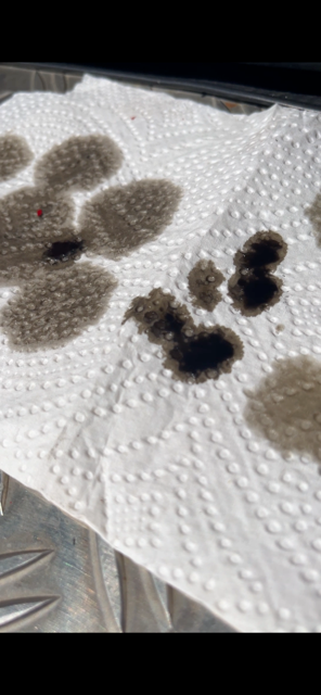

Andere Vermutung war Diesel im Öl, riecht aber überhaupt nicht nach Diesel, selbst im Vergleich altes und neues Öl.
Ölstand ist auch nicht höher geworden - und ich messe immer unter gleichen Voraussetzungen..
Hatte nur Zewa und kein Löschpapier, ich denke der Schatten ums Öl wäre heller wenn es Diesel wäre?

Ich habe auch schon erlebt, dass man Ölqualität am Manometer ablesen kann, aber extreme Ereignisse kenne ich deswegen nicht, im groben ist Öl erst einmal Öl.
Wenn das Problem nach einem Ölwechsel auch auftritt, ist es keine Dieselverunreinigung.

0,5 bar bei 700U.
0,5 bar im Standgas bei warmen Motor ist doch alles gut, das hatte mein 413 auch. Das ist kein Grund für Überhitzung oder Ölwarnung.
Anzeige geht bei Start und abstellen auf Vollanschlag? Muss das beim 90-16 so? (Ich habe keinen…) Einen elektrischen Fehler behebt kein neuer Geber, und z.B. ein Massefehler im Armaturenbrett könnte durchaus Öldruck und Temperatur „empfindlicher“ machen. Eventuell die betreffenden Teile komplett neu verdrahten (inklusive Massse-Leitung?) Im Urlaub hat man doch Zeit…
Parallel kannst Du mal die Visco testen: entweder den „Stöckchen-Test“ machen: schert der Lüfter bei warmen Motor ein Stöcken ab? Oder besser nach Handbuch den Kühlluftdruck messen (sollte mit einem transparenten Schlauch gehen.)
MLG
P.S: Diskussionen über Markenöle kann man sicher führen, halte ich hier aber hier nicht für zielführend. Die Ölsorte müsste schon gründlich daneben liegen, um solche Probleme zu verursachen. Ich fahre im Tatra ohne Probleme genau dasselbe Öl, wie der Themenstarter.
Hi Felix,
Ja die Anzeige Zuckt beim Start und abstellen kurz auf Vollanschlag aber echt rückartig, das hat die Anzeige auch noch nicht immer gemacht.
Vllt vom Sensor…
Könnte natürlich auch sein dass Mannol in den 15W40 Kanister auch versehentlich 5W30 eingefüllt hat :angel:
