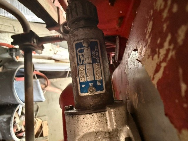

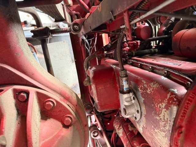

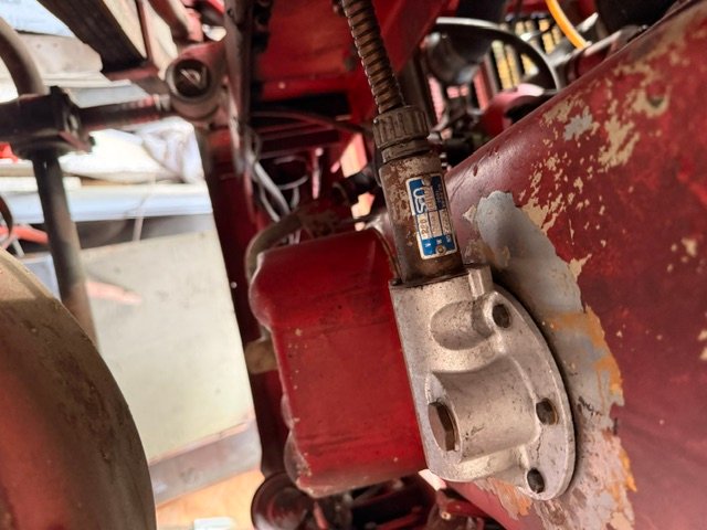

Kleine Frage an die Runde...
Fahrzeug Magirus 160D12 Baubulle mit BFL913 aus Bj. 1977.
Unten am Motor befindet sich das Teil
Das muss irgendein Sensor sein. Hier noch ein paar Bilder...
Kann das Weg? Oder ist das künstlerisch wertvoll?
Vielen Dank für die Hilfe.
Mike

Heizung?

Das scheint eine Vorheizung für das Motoröl in der Ölwanne zu sein.
Betrieben mit (damals noch) 220 V, wenn mich meine alten Augen nicht täuschen.
Kommt das Fahrzeug aus Skandinavien?

Es ist aus Grönland...
Könnte also tatsächlich eine Heizung sein. Demnach könnte das weg. Allerdings ist haben ja immer besser als brauchen. Also bleibt das Dingens drin. Wer weis. Müsste aber mit 24V funktionieren. War am Bordnetz angeschlossen.
Danke!
Das Typschild sagt was Anderes?

Ich würd das aber auch drin lassen, ab 0 Grad hilft das wirklich gut.
Mein Motor ist bei -15° gestartet, als hätten wir Frühling. Kein Qualm, nix (also nicht mehr als "normal")

Das Typenschild weist als Spannung 220V und als Leistung 250 Watt aus.
Nach deiner Rechnung mit einer Einspeisespanning von 24 V ergäbe sich also eine Heizleisung von ca 25 Watt.
Das ist bzgl der aufzuheizenden Masse so gut wie nichts.
In den nordischen Ländern wie Skandinavien oder Kanada ist es üblich, das Fahrzeug (Motoröl und Kühlwaser und Motorblock) mit Netzstrom vorzuheizen.
Mit deinem Vorschlag, das Heizelement mit Bordspannung 24 V zu betreiben, hast keiine nennenswerte Temperaturerhöhung bei minus 15-20 grd. Lediglich die Starterbatterien werden leer gesaugt und du kannst nicht mehr starten.

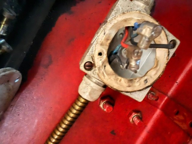

Also, ich habe beim Rückbau der Feuerwehr keinen Netzanschluss gefunden. Vielleicht wurde der Anschluss abgebaut, als die Feuerwehr in Nuuk in Grönland eine rießige beheizte Halle bekommen hat. Damit war das Ding vielleicht obsolet? Wer weis...
Ich werde das Teil mal an 240v hängen und sehen ob es funktioniert. Sollte man ja nach einer Weile bestimmt mit der Hand am Motorboden fühlen können, ob es warm wird.

... war das wirklich an 24 V angeschlossen? ... ich sehe da ein typischen Panzerwellschlauch, der zum Rahmen geht ... irgendwo sollte der auch wieder rauskommen ... Stecker fuer Motorvorwärmung sitzt normalerweise im vorderen, linken Quadranten ... gerne mal wettergeschuetzt unter einem Fahrzeugteil oder eigenem Blechdächlein ... später als es eher huebsch als praktisch sein sollte wanderte der Anschluss auch mal hinter eine Wartungsklappe ...

Läuft in die abgebildete Verteilerdose und von dort aus läuft das Kabel in den großen Kabelbaum. Um zu sehen wohin das Kabel geht müsste ich den Kabelbaum zerlegen. Weis noch nicht ob ich darauf Bock habe. Mal sehen!? Einfach mal testen und sehen, on das Dingens macht was es soll, dann verkabel ich es neu.

... Kabelbaum fällen und zu Brettern sägen ist wohl etwas uebertrieben ... wundert mich, dass das in die Fahrzeugelektrik geht, normalerweise ist sowas lokal nachgeruestet ...
... ist auf den Anschlusskabeln 24 V drauf? ...

Ich weiß ja nicht wie es bei deiner FW war, aber unsere Fahrzeuge hängen normalerweise im Zeughaus an Landstrom, für die ganzen Ladegeräte, Erhaltungsladung.....
Vielleicht ist das einfach mit der generellen Landstromversorgung mitangeschlossen.
Was ja auch Sinn ergeben würde, den Motor IMMER warm zu halten und nicht erst im Einsatzfall 2h zu warten bis das Öl vorgewärmt ist
