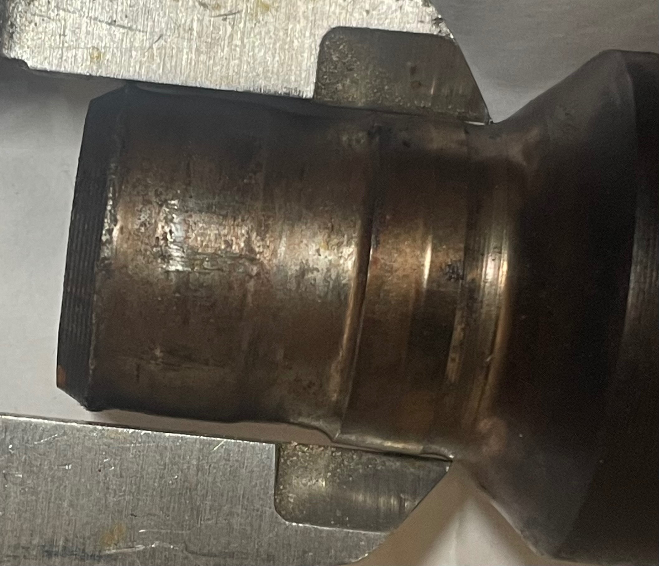

Jedenfalls muss die Eingangswelle so oder so getauscht werden, da fehlt mehr als ein mm am Pilotlagersitz.. klar, aufschweißen und abdrehen wäre denkbar aber die Verzahnung für die Scheibe ist ja auch ordentlich ausgelutscht.
